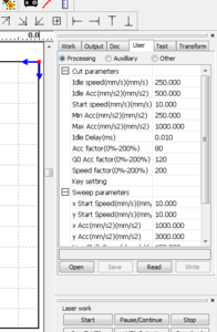

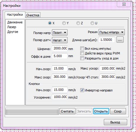

Re: Запуск в эксплуатацию самодельного станка на ЧПУ RDC6442
То есть в машинные настройки "руиды" вообще не заходил, раз даже пароль не спрашиваешь.kupidon1979 писал(а): Может где то масштаб закладывается?
Ищи мануал на "руиду", в сети есть, например ключевое слово для Яндекса "юсто".
kupidon1979
- Новичок
- Сообщения: 34
- Зарегистрирован: 12 апр 2017, 06:19
- Репутация: 2
- Настоящее имя: Вячеслав
- Откуда: Хакасия
- Контактная информация:
мануал есть распечатанный.Тенгель писал(а):То есть в машинные настройки "руиды" вообще не заходил, раз даже пароль не спрашиваешь.

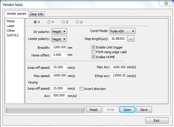

Доступ к заводским настройкам осуществляется через ПО RDCAM и находится в меню File>>Vendor Setting.... пароль rd8888
Это? Попробую, отпишусь...
ну и еще в самой проге, пользовательские или user, как удобней )

Что-то я запутался.. проверьте пожалуйста:
ДОСТУП К ЗАВОДСКИМ НАСТОЙКАМ
1. Подключаю ноутбук к контролеру через порт PC-USB
2. Скачиваю в инете программу RDCAM v6 или v8 (или где ее брать?)
3. В программе пытаюсь соединиться с контролером используя логин и пароль
4. Делаю в ней первоначальные начальные скоростей и начальных координат.
Верно?
Верно?
- niksooon
- Мастер
- Сообщения: 2144
- Зарегистрирован: 23 июн 2014, 23:18
- Репутация: 1207
- Откуда: Кашира
да............, только пароль нужен лишь для изменения настроек в контроллере
ptz1703
- Новичок
- Сообщения: 25
- Зарегистрирован: 21 фев 2012, 21:18
- Репутация: -5
Как я понимаю, в настройках требуется снять галочку "Разрешить уход в дом" , если прога русифицирована (предварительно нажав кнопку "Считать", снять галочку и нажать кнопку "Записать")kupidon1979 писал(а): Каретка врезается в концевики и не отъезжает обратно, стоит и долбит концевик на одном месте.
ptz1703
- Новичок
- Сообщения: 25
- Репутация: -5
Могу скинуть настройки своего станка, когда всё будет двигаться , тогда можешь настраивать параметры под свой станок.
направление и датчики сам настраивай, не знаем как у тебя

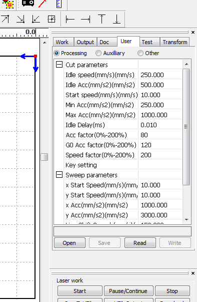

Здесь выложить не получилось, проверь личку, закачал на файлообменник.kupidon1979 писал(а):Выложи пожалуйста.ptz1703 писал(а):Могу скинуть настройки своего станка, когда всё будет двигаться , тогда можешь настраивать параметры под свой станок.
В архиве два файла. С расширением RDVset- это общие настройки, с расширением RDUset- это пользовательские настройки.
У тебя связь компа и контроллера присутствует (при нажатие на кнопку "Считать" слева пробегает зелёная полоска) ?

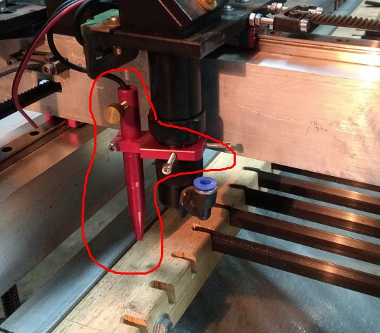

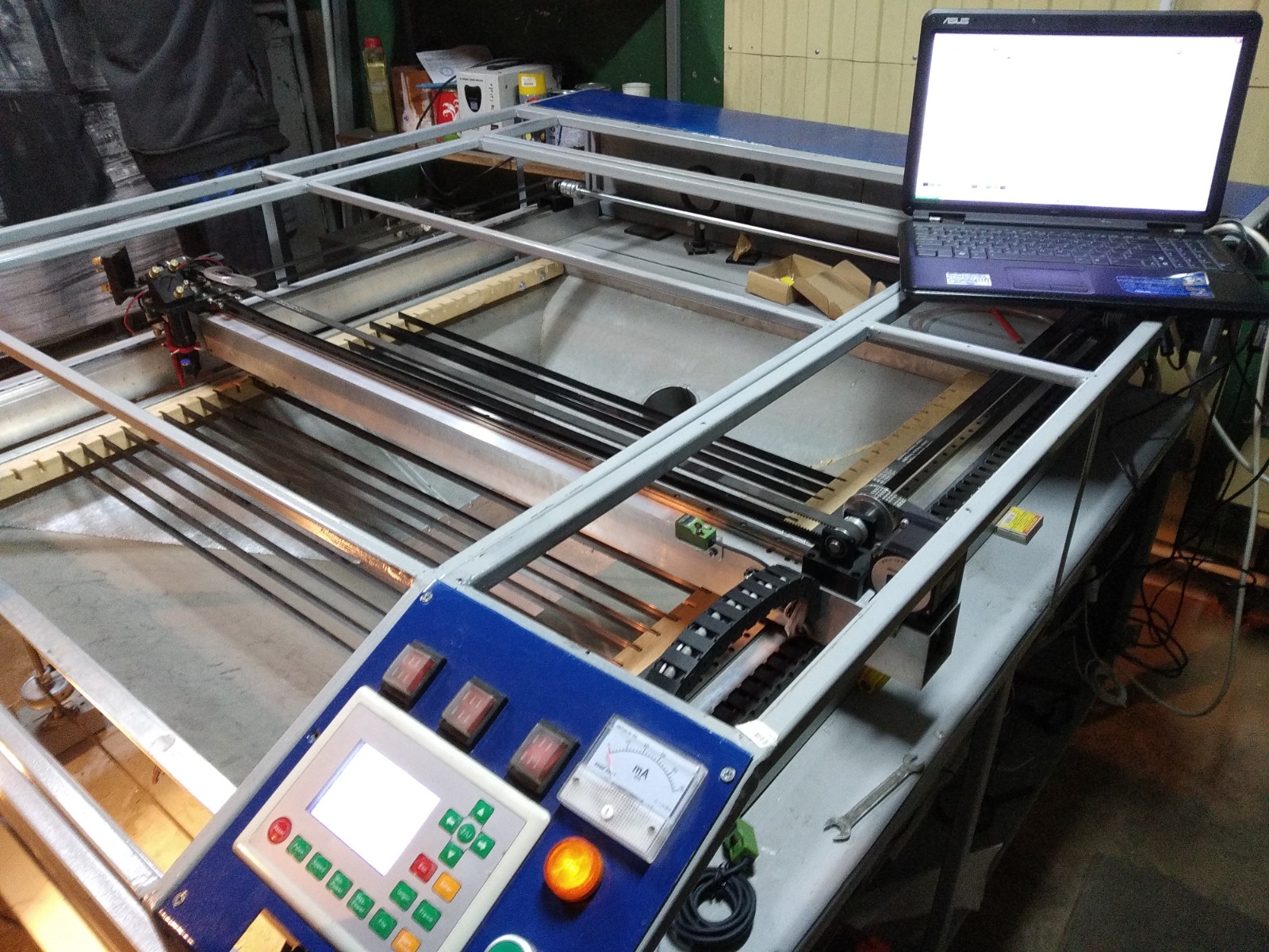

Ну вот мой станок начал плавно стартовать и плавно притормаживать. Еще раз спасибо парням за настройки rdcam!
Далее возникают текущие вопросы:

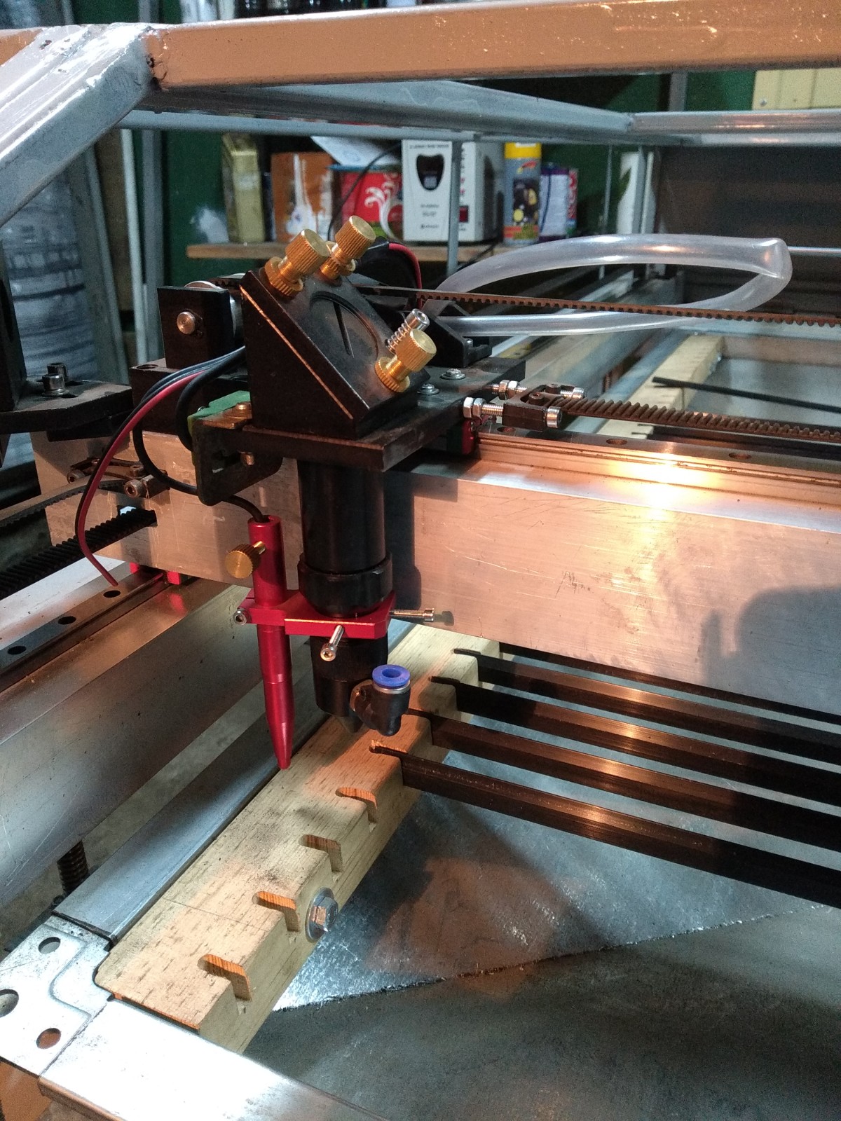

1. Куда подключать лазерный указатель (который точку будет показывать на заготовке)?
2. Куда подключать щуп для стола? (простите не знаю как он правильно называется, см фото)
Вот мой станочек:
Вот мой станочек:
напряжение питания его какое? 24в? тогда к БП контроллера.... 5 в? тогда на отдельный БП( старая зарядка от мобилы к примеру) и пущай всегда горит........kupidon1979 писал(а):Куда подключать лазерный указатель (который точку будет показывать на заготовке)?
стол рабочий моторизованный? (моторчиком вверх-вниз двигаетссо?) если да ,то на верхний концевой датчик оси Z .kupidon1979 писал(а):Куда подключать щуп для стола? (простите не знаю как он правильно называется, см фото)
если стол не моторизован то и от датчика смысла нет ,надоть выкинуть, хотя по мне лучше в любом случае его выкинуть( или таки продать)..........
ptz1703

ну это уже в процессе эксплуатации...совет дельный!ptz1703 писал(а):Как по мне, эти приблуды не особо нужны, а вот поставив самый простой маршрутизатор с wi-fi, дает избавление от проводов при подключении ноута. Очень удобно.
Из вашего ответа я понял,что на контролере целеуказателю нет места, значит зажигать буду его от отдельной кнопки.!niksooon писал(а):напряжение питания его какое? 24в? тогда к БП контроллера.... 5 в? тогда на отдельный БП( старая зарядка от мобилы к примеру) и пущай всегда горит........
Про красный щуп. Стол моторизованный, но честно говоря не знаю зачем его таким сделал)). Отсоединю верхний концевик от контролера, на его место подсоединю провода от щупа. Не знаю зачем его купил, тем более цена у него совсем не детская, около 2500 р(((. Просто собирал станок по инструкции одного человека с этого форума и заказ делал по его спецификации. В процессе работы думаю вообще мало придется высоту стола трогать...ну да ладно, время покажет.
Спасибо за ответы. Позже отпишусь снова.
такой вроде нормально выглядящий аппарат, а доски сосновые, уж из дуба бы делал...
уголок или швеллер не судьба присобачить?
Дело в том, что сам я раньше работал с металлом, а собирал станок отец под моим руководством. И мог я контролировать процесс только в свободное от работы, детских кружков, и тп время. И только ответственные работы. Сейчас у меня выхода на заводскую металлообработку уже нет.ilya37rus писал(а):такой вроде нормально выглядящий аппарат, а доски сосновые, уж из дуба бы делал...
А он больше плотник, да и в гараже у него под рукой кроме сверлильного станка и болгарки мало что было для обработки металла. Поэтому решили делать деревянные ((. Заменить труда не составит потом. Хочется быстрее на результат посмотреть).

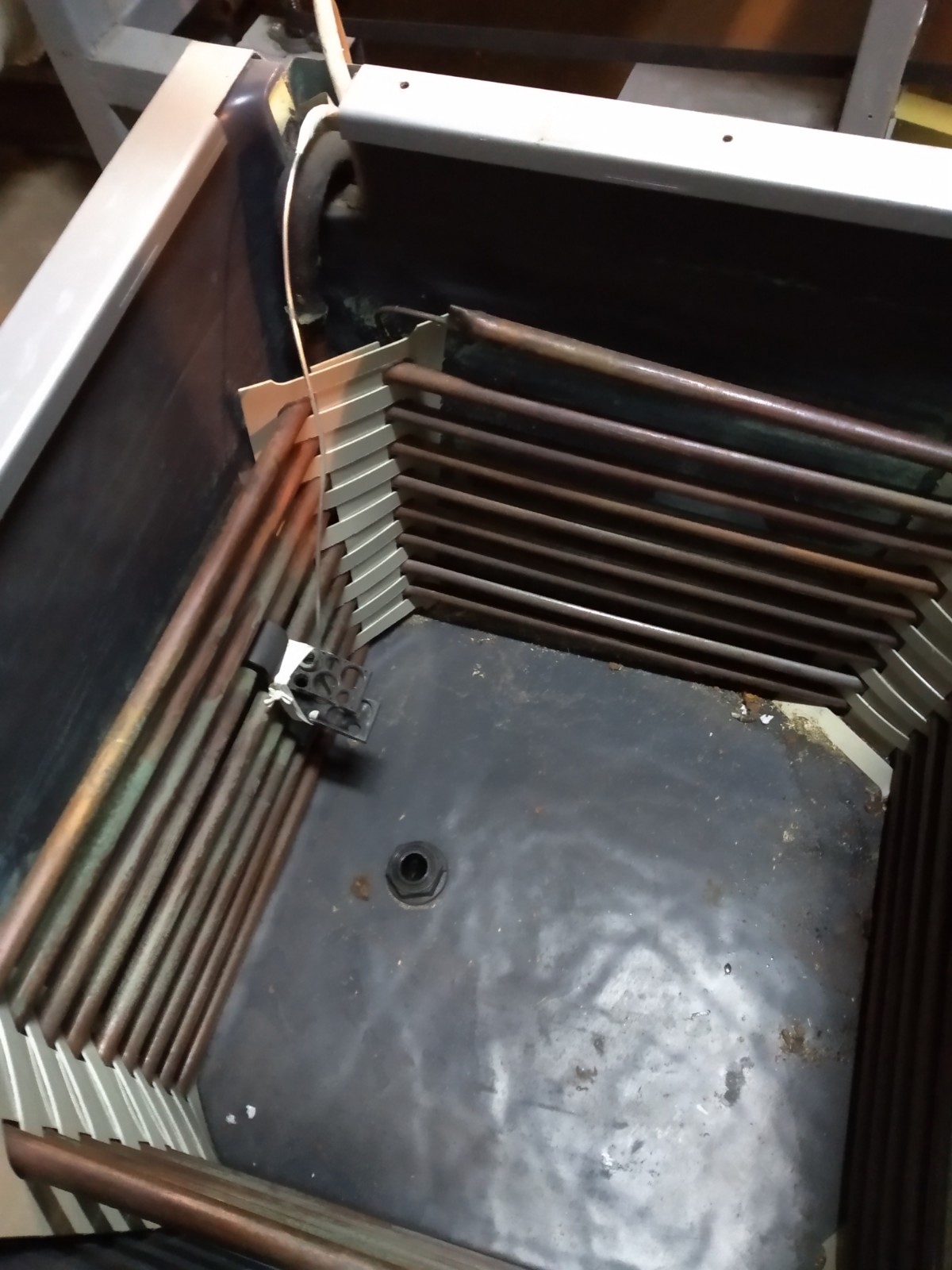

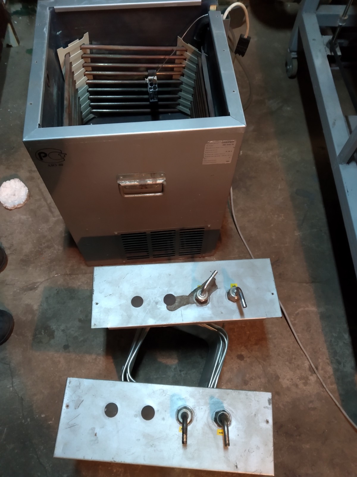

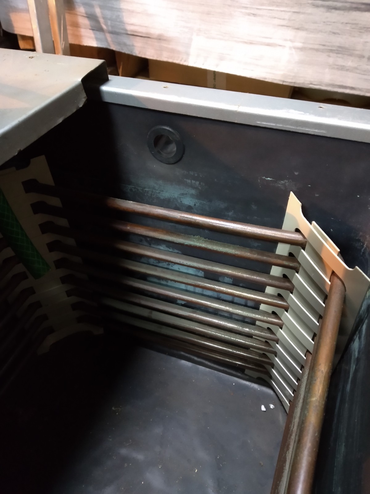

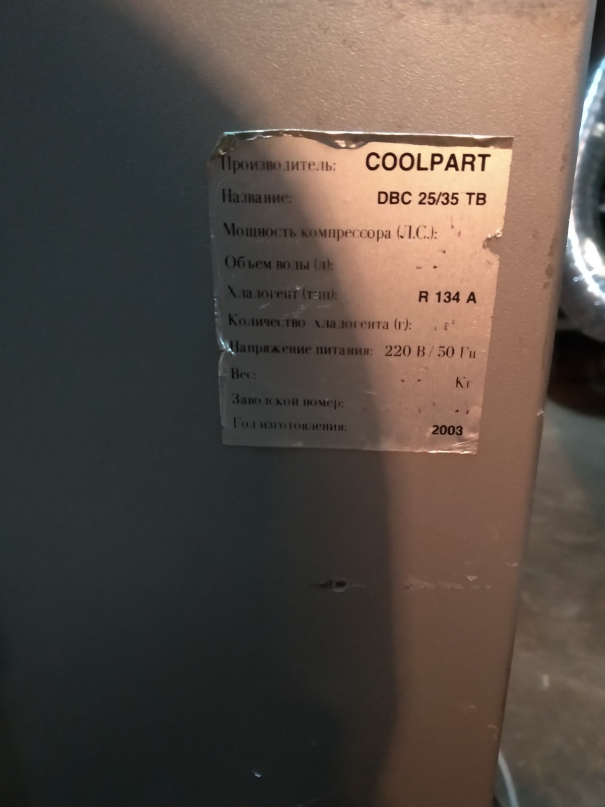

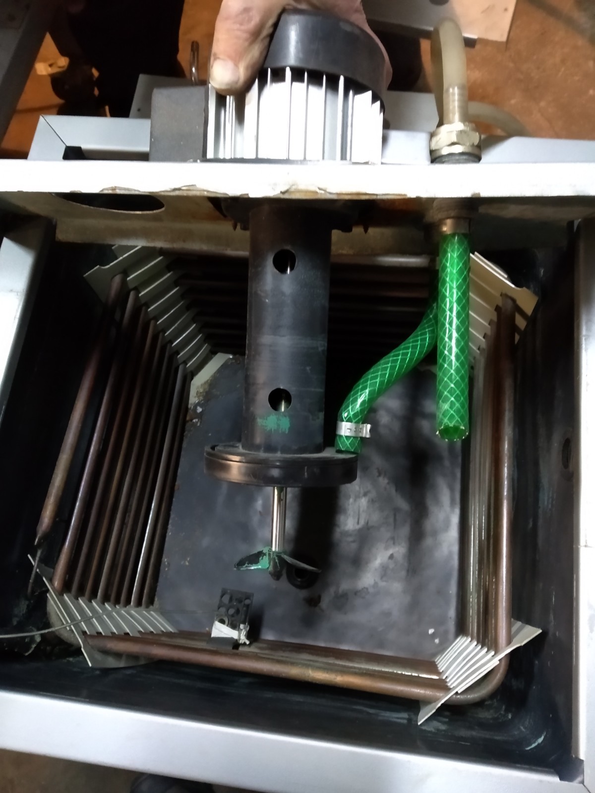

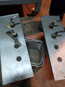

Добрый день. Продолжаем двигаться в пусконаладочных работах. Прошу помощи в чиллере, вернее в пивном охладителе.
Фотографии приложил, пронумеровал. Вопросы у меня такие:
1. Судя по фото у меня двухпоточный пивной охладитель. Надо ли будет использовать змеевики (2 контура) . РИС 2,3
2. Надо ли будет использовать встроенную помпу (рис 5) ? и хватит ли ее усилия для прокачки жидкости по трубе? Я помпу покупал отдельно погружную. Так что если эта использоваться не будет, то буду ставить свою. И вообще не пойму функцию встроенной помпы в работе охладителя. Наливать воду?
3. На рис.6 Видно боковое отверстие в емкости сверху. Для чего оно?
4. Какую жидкость заливать в основную емкость? Я так понимаю эта жидкость и побежит по трубе.
Как я предполагал: В основную емкость заливаю охлаждающую жидкость, например тосол, погружаю туда свою помпу которая будет гонять жидкость по трубе...А змеевики не использовать, верно?
Поправьте меня.
Может у кого схемка есть? поделитесь пожалуйста
Поправьте меня.
1. Змеевики не нужны
2. В бак заливается дистиллированная вода или тосол и гоняется встроенной помпой - мощности хватит, да и шумит мало. (функция помпы - мешать воду и прокачивать ее
через пивную раздаточную колонну)
3. Отверстие, скорее всего, от перелива. Можно туда обратку от трубки воткнуть.
Желательно поставить электронный термостат и фильтр (я ставил от мойки керхер)
