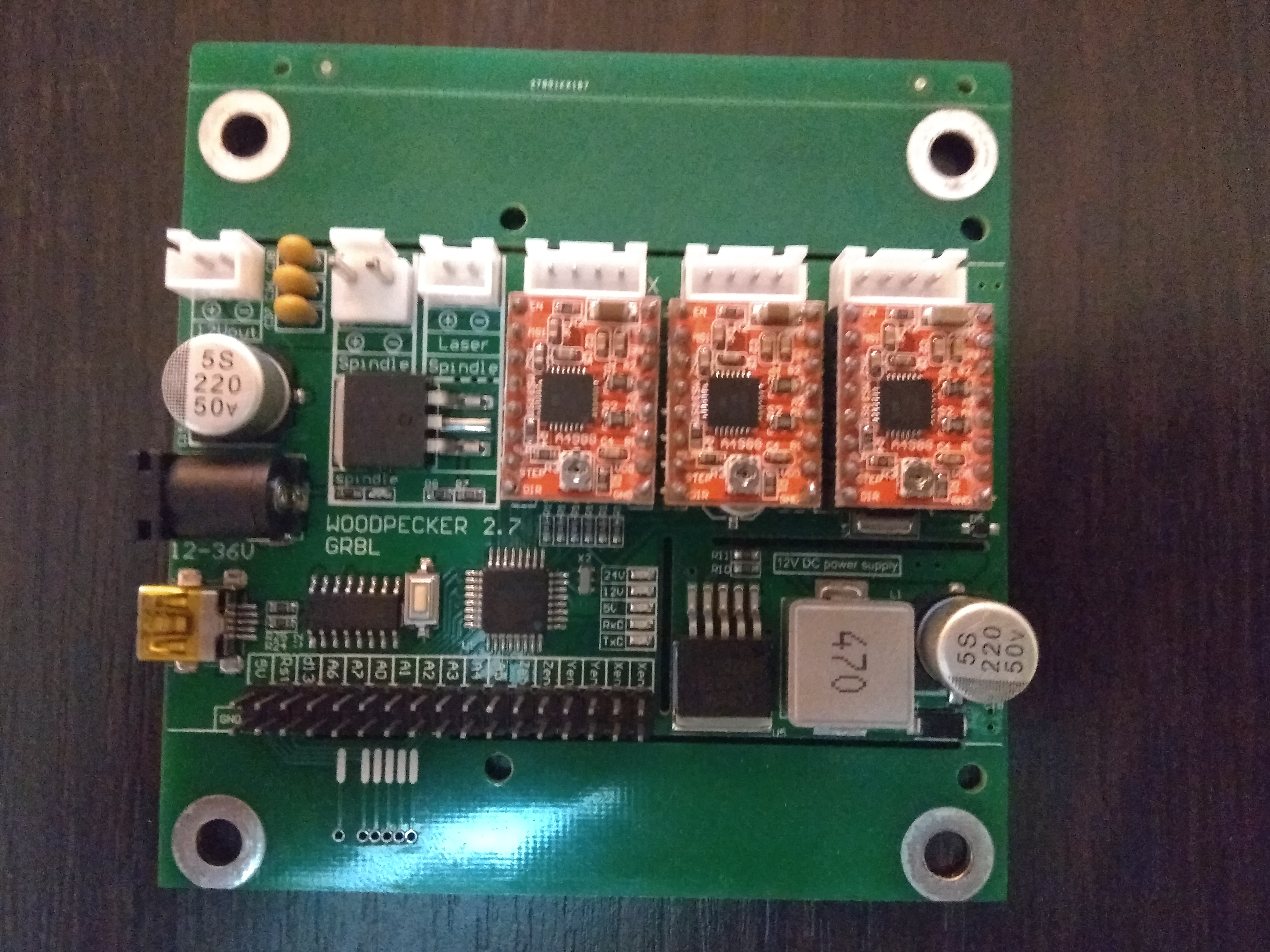

Господа знатоки, помогите чайнику
была на китайце CNC такая плата
IMG_20180930_142420_HHT.jpg (2306 просмотров) <a class='original' href='./download/file.php?id=147411&mode=view' target=_blank>Загрузить оригинал (1.78 МБ)</a>
навернулась она.

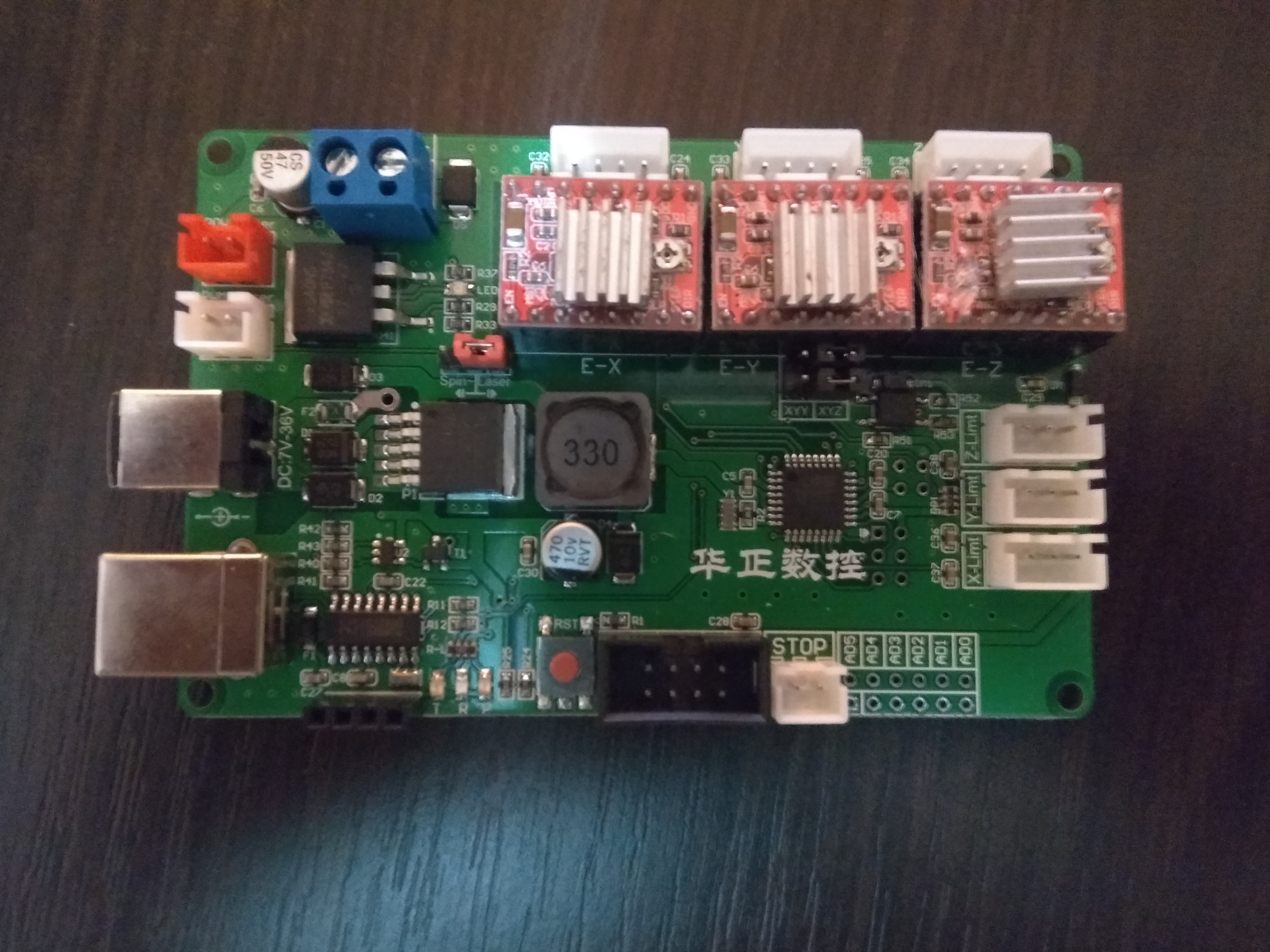

заказал такую
IMG_20180930_142450_HHT.jpg (2306 просмотров) <a class='original' href='./download/file.php?id=147412&mode=view' target=_blank>Загрузить оригинал (1.55 МБ)</a>
теперь при подключении лазера он постоянно включен на полную мощность и не выключается.
Что не так? Как его нормально подключить?

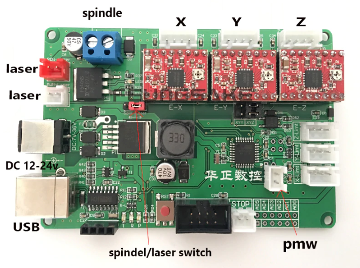

Красненький, а ниже беленький разъёмчик - написано PWM. Туда копай.

Красный постоянно питание дает, а белый- никакого эффекта. У лазера один штекер. может еще что надо?

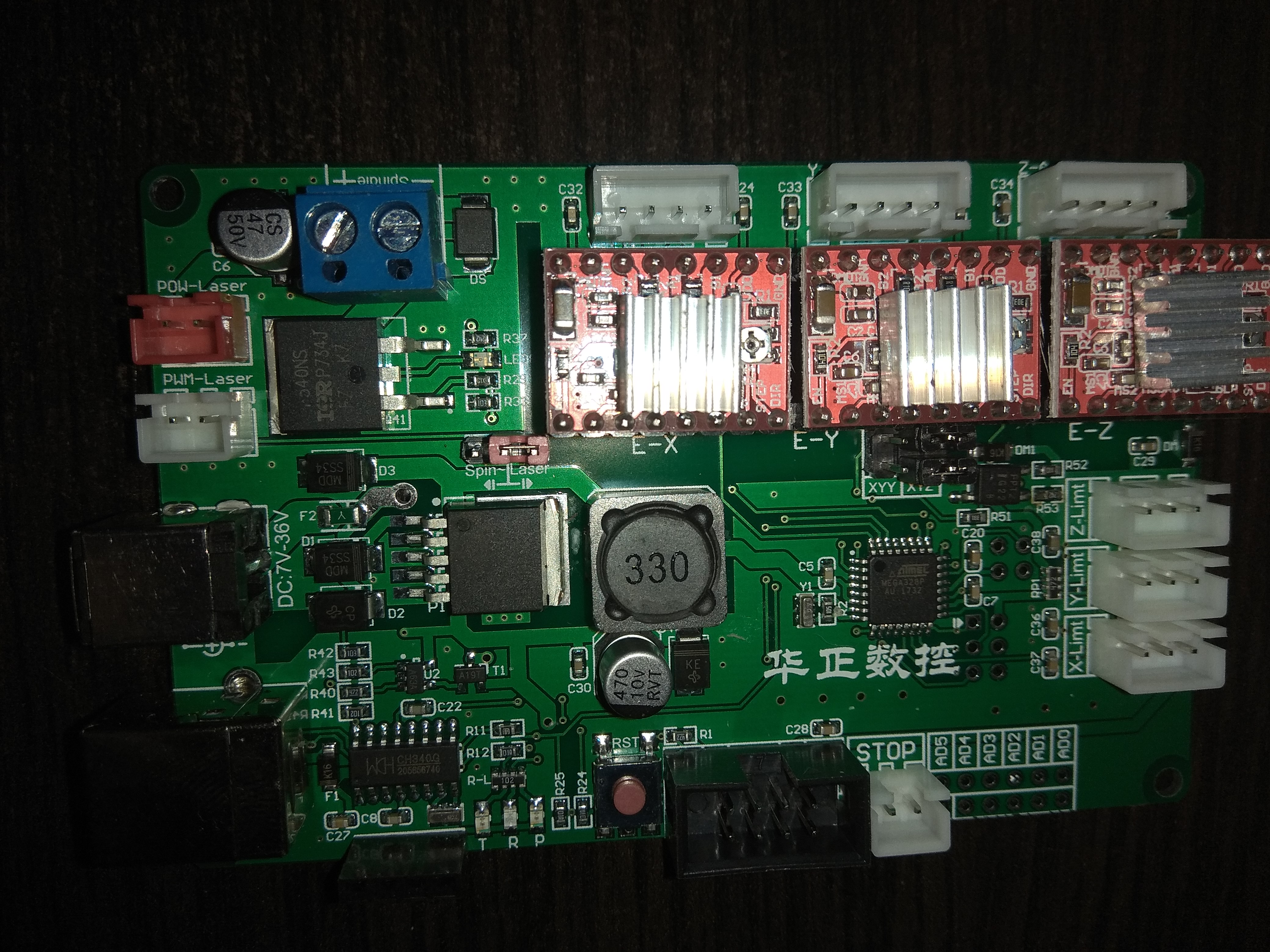

Красный или белый? Прошивка, как я понимаю, значения не имеет...

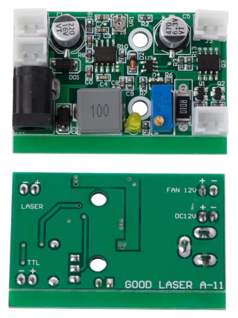

Мой лазерный модуль, как я понимаю, без ttl. Т.е. нет контроллера кроме общей платы управления (которая и на движки и на шпиндель/лазер)
Штекер на проводе на 2 контакта. Тут походу надо немного поколдовать? Или модуль лазерный с ttl нужен? Я правильно понимаю?

Federalvmk, Драйвер лазера без TTL . Его выкинуть, с TTL поставить.

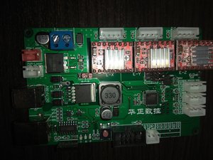

Снова здравствуйте! Откопал плату... Не могу понять как их сконнектить между собой. Это вообще возможно? Подскажите пожалуйста!
Вот это добро... (2014 просмотров) <a class='original' href='./download/file.php?id=152076&mode=view' target=_blank>Загрузить оригинал (293.56 КБ)</a>
Вот это добро...
Вот это добро... (2014 просмотров) <a class='original' href='./download/file.php?id=152077&mode=view' target=_blank>Загрузить оригинал (720.41 КБ)</a>
Вот это добро...

К верхней плате подключить питание (+12 вольт и GND), подключить лазер(лазерный диод) (+ и GND) и вентилятор лазера (+ и GND). Верхнюю плату (TTL и GND) соединить с нижней 2 проводами (TTL и GND).
