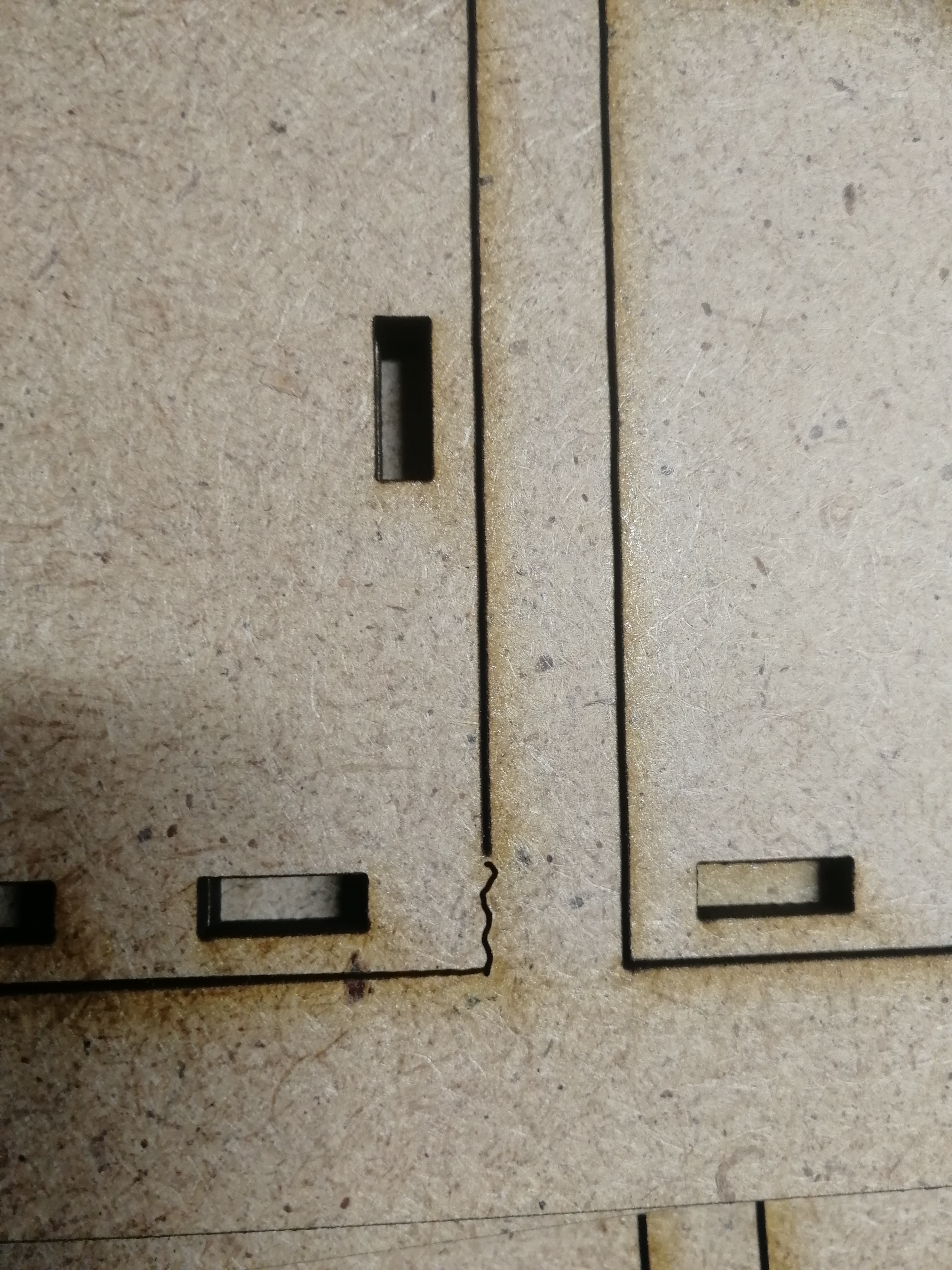

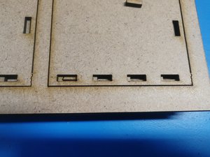

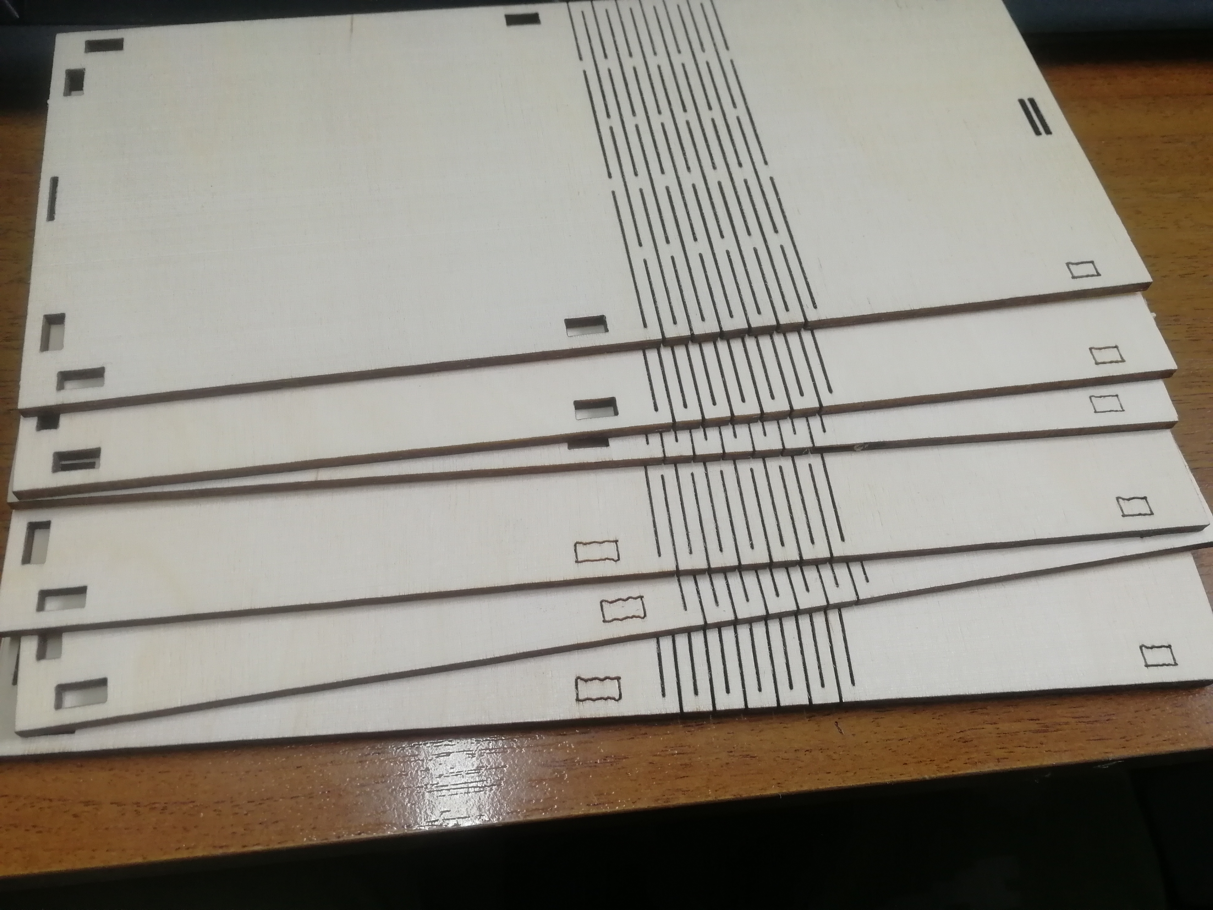

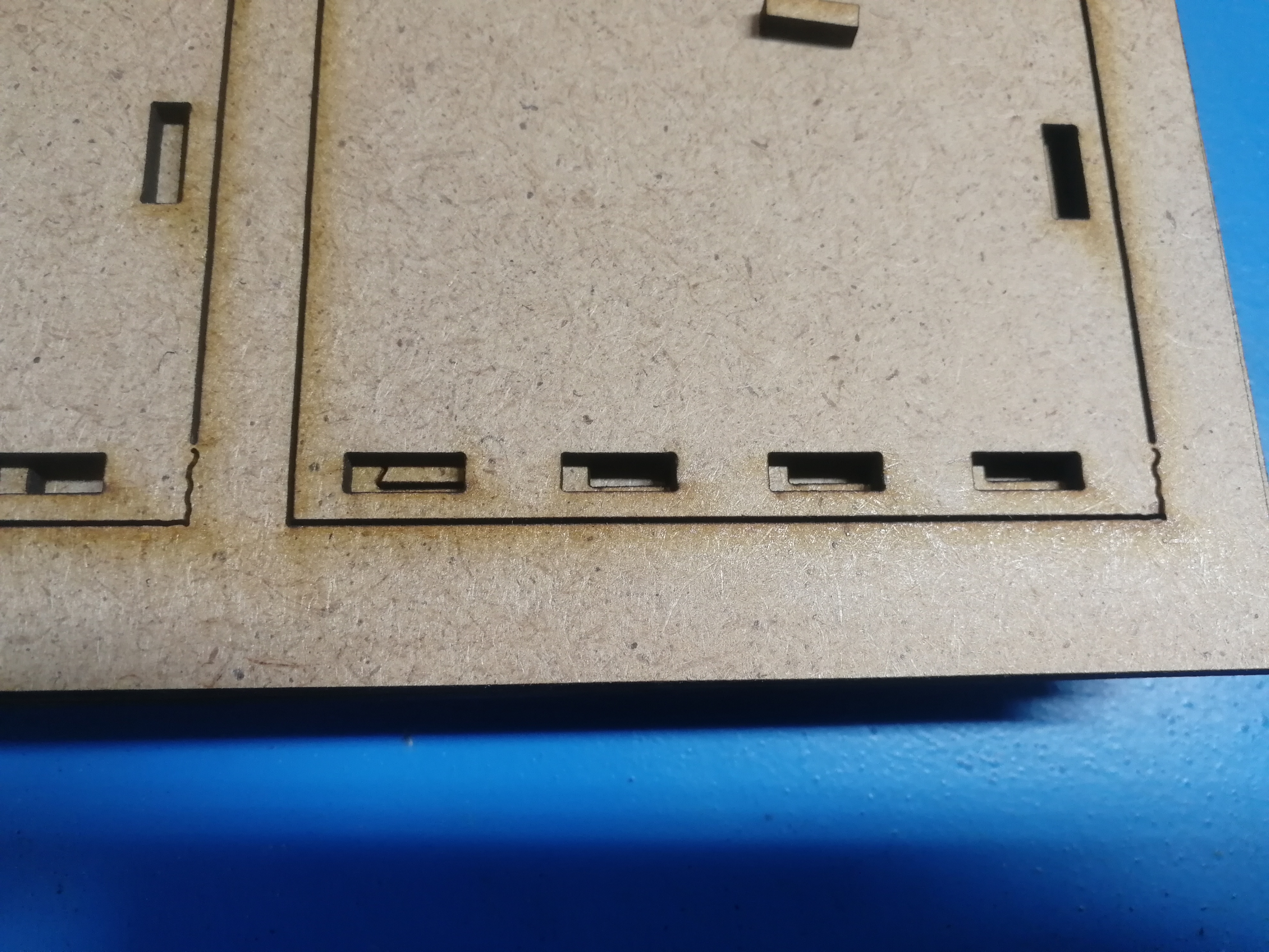

Добрый День всем, в нашем парке станков имеются два лазерных станка работающих на AWC708 litе
Постоянно возникает проблема с лучом на различных участках обработки, а именно:
В некоторых местах луч становиться очень слабым и не прорезает материал (Фанера или мдф 3мм).
Работа естественно в режиме Cut, Чиллера в норме, блоки 120е на 100 лампы reci. Мощность до 25 мА
Данная проблема возникает на ДВУХ разных станках под управлением AWC708. может сталкивался кто.... :freak_in_action:
Фото брака прикладываю
Брак на не прорезанных частях (3108 просмотров) <a class='original' href='./download/file.php?id=145627&mode=view' target=_blank>Загрузить оригинал (2.43 МБ)</a>
Брак на не прорезанных частях (3105 просмотров) <a class='original' href='./download/file.php?id=145629&mode=view' target=_blank>Загрузить оригинал (3.41 МБ)</a>
IMG_20180907_115253.jpg (3105 просмотров) <a class='original' href='./download/file.php?id=145630&mode=view' target=_blank>Загрузить оригинал (3 МБ)</a>

по поводу волнистой линии реза - одно из предположений- линза в объективе болтается........
..........если файл для реза один и тот-же а дефекты на двух разных станка появляются в одних и тех-же местах ,то не мешало-бы на исходные вектора посмотреть в режиме редактирования узлов......

Итак, вариант с линзой отпадает. Проблема возникает только на авц708, а на тл403 таких косяков никогда не было.
Дефект не повторяется в одних местах на разных станках + я проверил вектора, там все четко. Опять же на тл403 все хорошо режет по тем же файлам.
Поиски истины продолжаются.... (для эксперимента был заменен БВН, ничего не поменялось.....)

волнистая линия, это установлена большая скорость холостого перемещения. при резком торможении, голова не может резко остановиться и болтается на ремнях пока не успокоится..
а по не прорезам, - похоже они только в местах после холостого перемещения головы, посмотри что установлено в CUT ADVANCE PARAMETRS.
