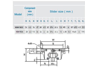

Хотел сделать свой проект с SOLIDWORKS даже скачал все необходимые детали для станка, но потом нашел полностью готовый проект. Этот проект я взял за основу.
?Вопрос?

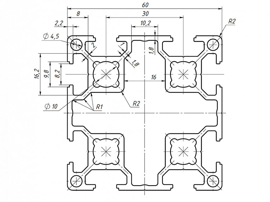

По проекту все делается из ал. профилья 60x60 толщ. 3мм. Я же подсчитал и решил что стоимость конструкционного профиля и обычного примерно одинаковая и заказал на весь станок конструкционный профиль.

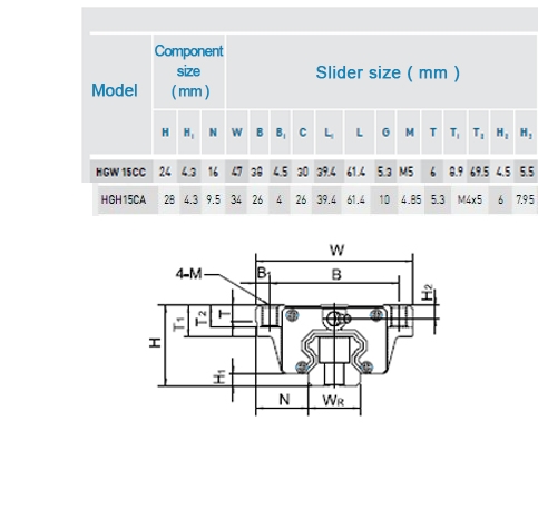

Хочу ставить каретки и рельсы Hiwin 15 или хорошие аналоги им. Получится ли каретки надежно закрепить ? не попадут ли места соединений в пустоту ? Что брать HGH15CA или HGW15CC?

Panomax писал(а):не попадут ли места соединений в пустоту
Судя по фото, паз 8 мм, значит всё гуд

sima8520, Рельсы то понятно что подойдут, а вот каретки ? EGW15CCZAH (с ушками) или EGH15CAZAH (простая)
ilya37rus
Сообщения: 509
Зарегистрирован: 16 сен 2017, 23:19
Репутация: 24
Re: Первый опыты по созданию CO2 станка | Новичок
Сообщение ilya37rus »
так как портал будешь крепить, такие и бери

Panomax писал(а):Рельсы то понятно что подойдут, а вот каретки ? EGW15CCZAH (с ушками) или EGH15CAZAH (простая)
Для лазерной головы бери простую без ушей она идеально подходит, остольные как написано выше

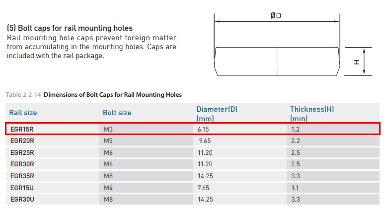

Заказал я эти рельсы. зашел на сайт хивин чтобы посмотреть какие болты покупать.
Как я понял по рисунку "шляпка" болта должна быть диаметром 6.15, а толщиной всего 1,2 :eh:
Поискал на али не чего похожего не нашел. чем крепить эти рельсы ?
Безымянный.jpg (3511 просмотров) <a class='original' href='./download/file.php?id=147627&mode=view' target=_blank>Загрузить оригинал (122.52 КБ)</a>
Сообщения: 21923
Panomax писал(а):Как я понял по рисунку "шляпка" болта должна быть диаметром 6.15, а толщиной всего 1,2 :eh:
Попробуй воспользоваться словарём получше, в котором переводы слов hat, cap, head имеют разные значения. :)

подозреваю, что речь идет не о головке винта, а о крышке-заглушке, закрывающей отверстие в рельсе...
