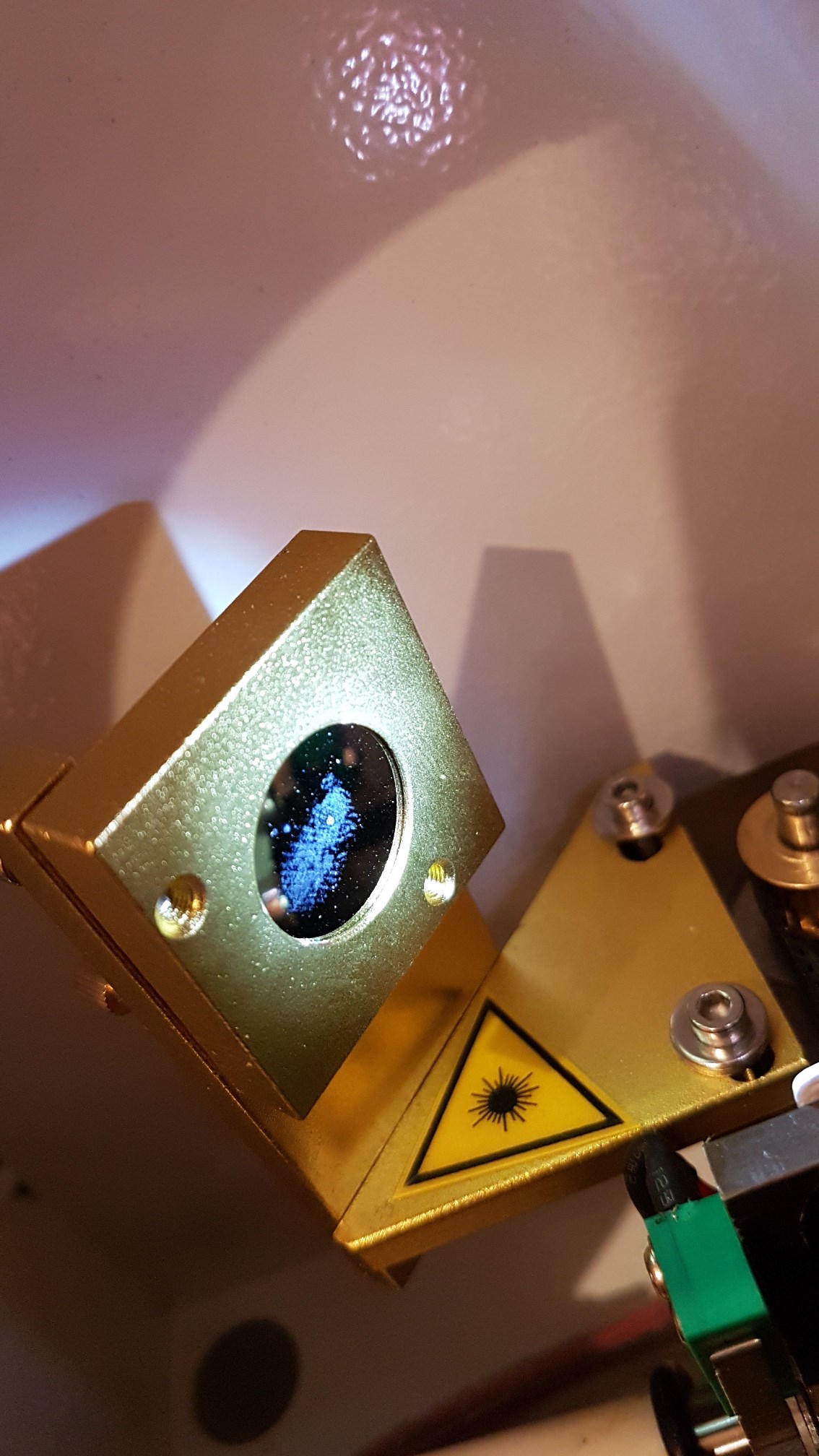

Добрый день!
На днях получил новый станок (лазерный гравер СО2).
При внешнем осмотре обнаружил вот такой дефект отражающего зеркала.
На зеркале отпечаток и какая-то точка (2711 просмотров) <a class='original' href='./download/file.php?id=143351&mode=view' target=_blank>Загрузить оригинал (355.46 КБ)</a>
Я отписался по этому вопросу поставщику - мне пообещали выслать новое зеркало.
А вот опыта, что делать с этим зеркалом у меня нет, поэтому есть вопросы:
1. Меня пытались надуть и подсунуть зеркало бывшее в эксплуатации? Полагаю, что точка на зеркале не могла возникнуть сразу и появилась вследствие длительного использования.
2. Как и чем убрать отпечаток пальца с зеркала, чтобы ничего не повредить... Можно ли использовать спирт или другие растворители?
3. Можно ли работать с таким зеркалом? Или это уже фатальный дефект?
Спасибо заранее всем откликнувшимся.

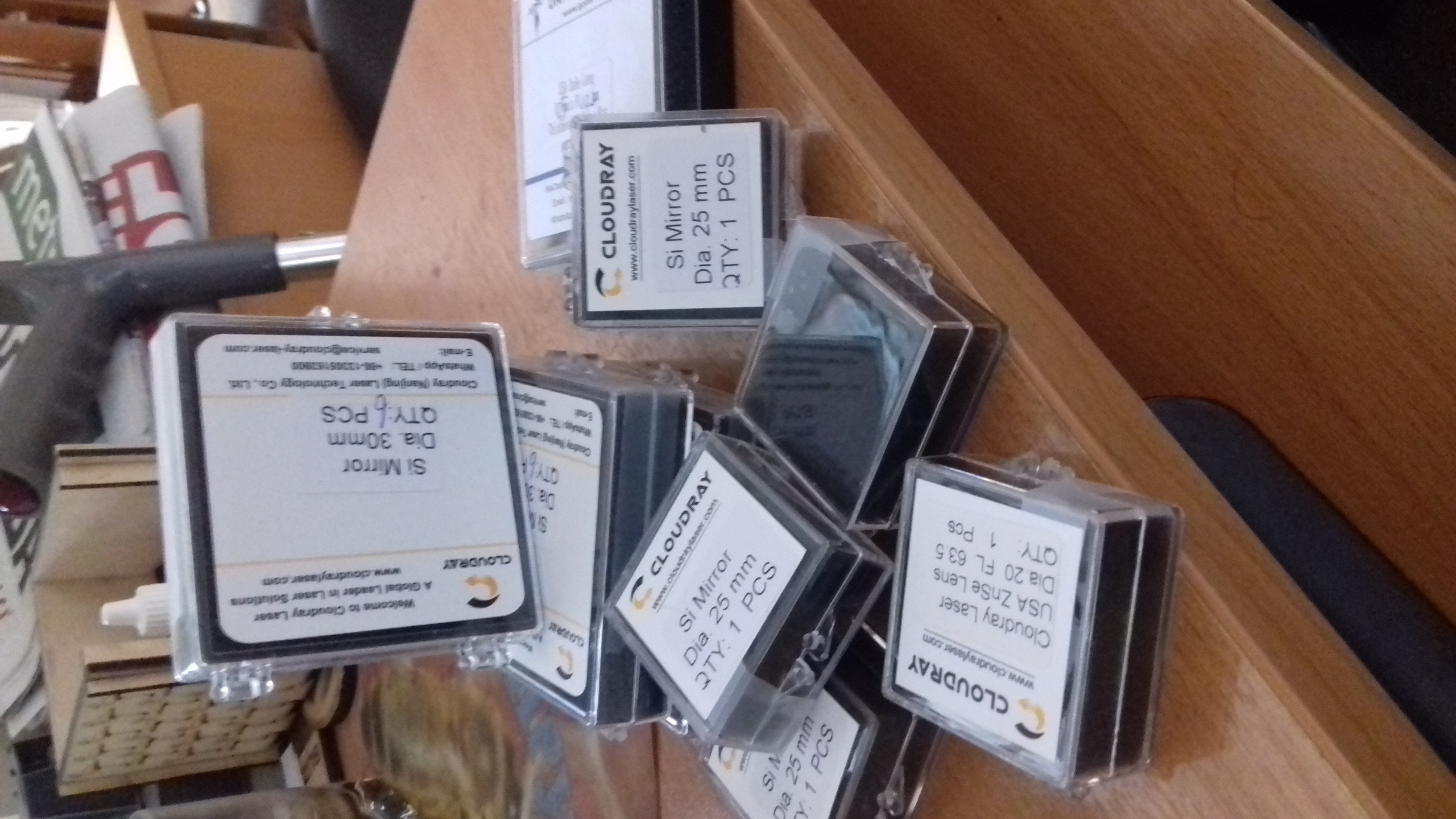

В производстве два лазера с зеркалами 25 и 30 мм .Заказываю в Китае по два комплекта в год ( обходиться в 10т.р.) В промежутках спасаюсь обычным растворителем , покупать очистители для оптики то же вариант , но дорогой. Линзы выхаживают по полгода , зеркала по дольше при ежедневной работе по 10-12 часов.

Что за точка на зеркале? Это след его износа? Я никогда не видел зеркала после длительной работы, поэтому могу только предполагать.
С отпечатком пальца разберемся, чем нибудь да сотру, а вот причину появления точки хотелось бы понять.

Alaev писал(а): Я боюсь, что потом собьется юстировка станка, а выставлять зеркала я пока не умею. Ваша рекомендация звучит разумно, но скорее всего я пока не готов к подобным манипуляциям, боюсь сбить юстировку. Я планирую протереть зеркало по месту, не снимая его со станка.
Хочешь работать на станке -юстировку делать придётся научиться, да и ничего сложного в этом нет, методики в интернете описаны. После транспортировки желательно проверить юстировку. На зеркале обычный отпечаток пальца, тема выеденного яйца не стОит. Точка -похоже при юстировке бумажки прожигали, дым попал. Протри спиртом, или растворителем, или очиститель оптики со спецсалфетками купи в отделе фототоваров. И ещё, держи запасные зеркала и линзу в запасе, а если занимаешься бизнесом - ещё и высоковольнтый блок питания с трубой.
