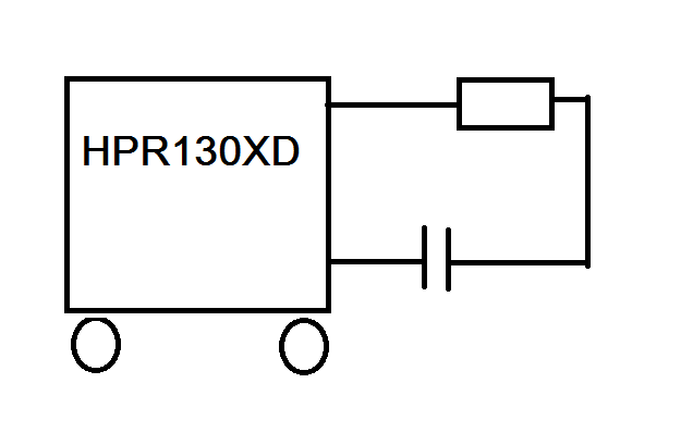

нарисуйте схему RC цепочки с моим источником, вроде как должна помоч
Сообщения: 34042
Re: Проблема с плазмой помогите
Прикольная тема. FLUKE, задает конкретные вопросы, а в ответ несуразица + нужно нарисовать RC цепочки :)
dir_all писал(а):вроде как должна помоч
Запускали как то HPR400 с EDGE, так там была така штука - мануал, где хорошо было расписано как правильно подключать, экранировать, заземлять. Мож стоит почитать - должно помочь ;)
dir_all писал(а):нарисуйте схему RC цепочки с моим источником, вроде как должна помоч
Вот нарисовал, должно помочь :)

подключено и собрано все по мануалу, земля звездой, экраны проводов заземлены с одной стороны. неделю уже с ним мучаюсь. читаю форумы, сам оператор. так что прошу прошения если что не так сказал.
FLUKE
Сообщения: 843
Репутация: 187
Откуда: Смоленск
Сообщение FLUKE »
dir_all писал(а):неделю уже с ним мучаюсь
Найди кто изучит мануал за тебя, разберётся в прочитанном и сделает. Схему aftaev тебе выложил.
dir_all писал(а):что не так сказал
Так ты и не сказал ни чего. Только какая то не связанная речь. Ни одного технического аспекта не освещено.
Скорее всего, земля у тебя говно. Метров через 20 от шкафа, какая-нибудь закисшая скрутка, которая закисла лет 20 назад.
