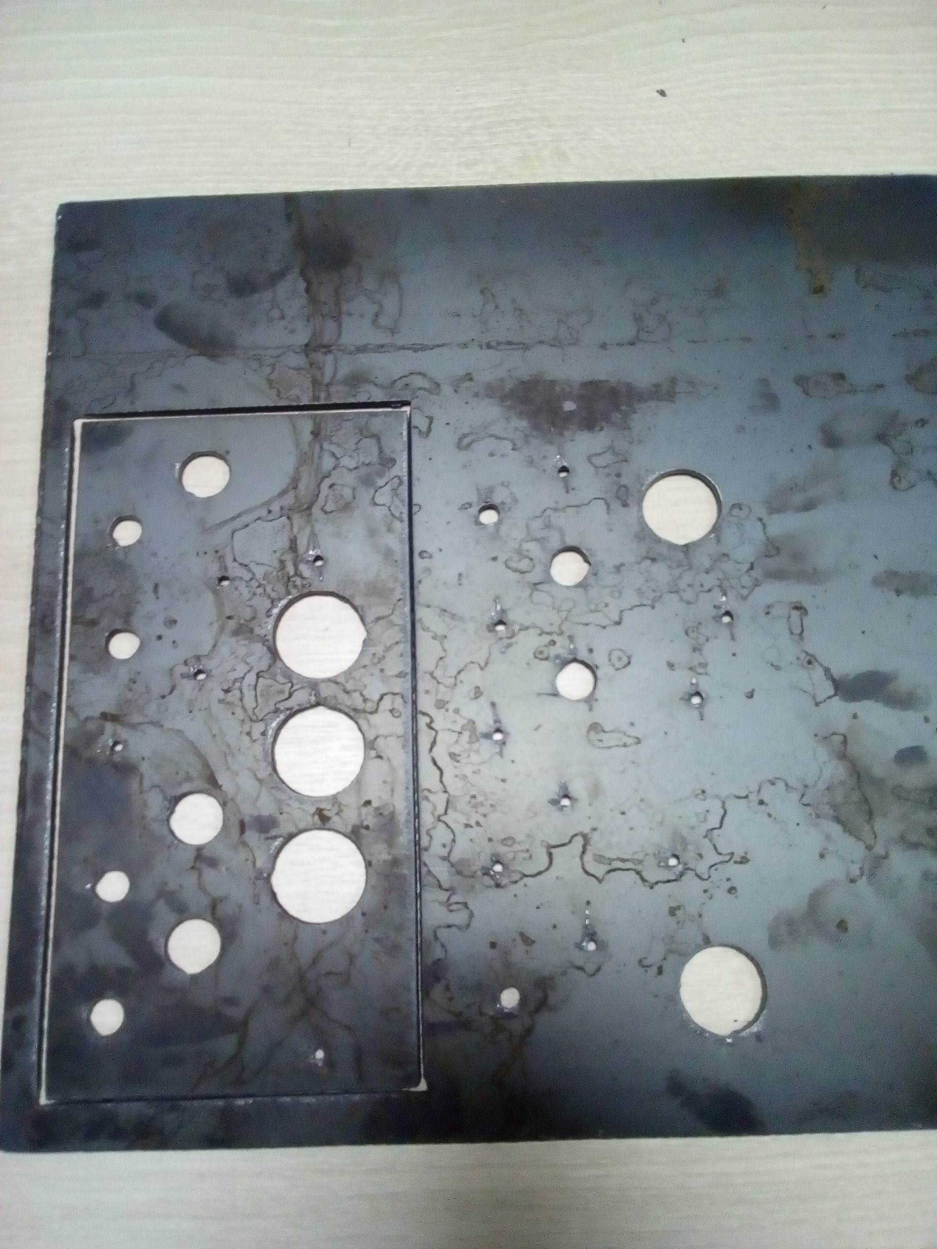

Недавно запустили станок плазменной резки. Программное обеспечение SheetCam+Mach3.
Возникла проблема с резом круглых отверстий, как маленьких так и больших. Сопло приходит в нужную точку, зажигается, тут же выключается и переезжает в следующую точку.
Контуры деталей другой формы проходит без проблем, а при резе круглых отверстий часто проскакивает строку (выделено жирным):
N1420 Z0.0000 (опускается)
N1430 M03 (зажигается)
N1440 G02 X130.0000 Y30.7500 I0.0000 J4.2500 (проходит по кругу)
N1450 M05 (выключает рез)
N1460 G00 Z40.0000 (поднимается на безопасную высоту)
N1470 X125.7500 Y65.0000 (поехал в следующую точку)
Для тестов сделали программу с отверстиями ф5, ф10, ф20 мм.
По одной программе режет всегда одинаково. Если внести какое-то небольшое изменение в программу, то режет уже другие отверстия. Изменяли тип смещения, линии других контуров. Результат всегда непредсказуемый. Закономерность найти не смогли. Пробовали изменять место врезки в отверстие. Для разных диаметров результат опять же разный.
Просмотрели код управляющей программы, там вроде все в норме.
С чем может быть связано такое поведение станка?

Проблема в том, что плазма режет не все отверстия.
Зажигается, и вместо того чтобы пройти по траектории, сразу выключается и переходит в следующую точку врезки. В месте врезки остается лишь небольшое отверстие.

Конструкторович писал(а):Зажигается, и вместо того чтобы пройти по траектории, сразу выключается и переходит в следующую точку врезки. В месте врезки остается лишь небольшое отверстие.
Плазма включается, делает пробивку под плазмой выгорает металл и плазма тухнет потому как дуге негде "сидеть".
Лечится:
1. Надо знать что за ЧПУ. Если Mach3 то скорее всего стоит пауза при включении.
2. Надо знать что за плазма. Если Hypertherm, то нужно щелкнуть переключатель в пилотную дугу.

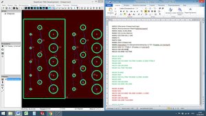

При прожиге через mach3 одного и того же кода, всегда режет одинаково. Если что-то изменить в коде, то начинает резать по другому.
В вордовском документе 3 разных варианта реза по одной и той же раскладке. Красным отмечены непрорезанные отверстия, зеленым то, что отработало как нужно.
Г-код на отверстия.txt - то что режет на видео, оно же последний вариант в ворд файле.

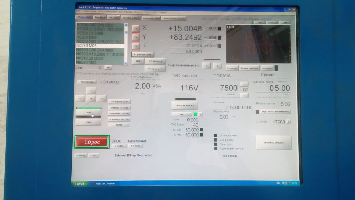

Вот фото с компьютера mach3. SheetCam и Mach3 лицензия, но версия возможно не последняя.

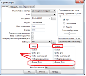

Удалось решить проблему.
В настройках программы реза в SheetCam стояло вход и выход "Нет". Изменили на "По дуге" и все пошло нормально. Как мне объяснили специалисты, в mach3 имеет место такой баг.
