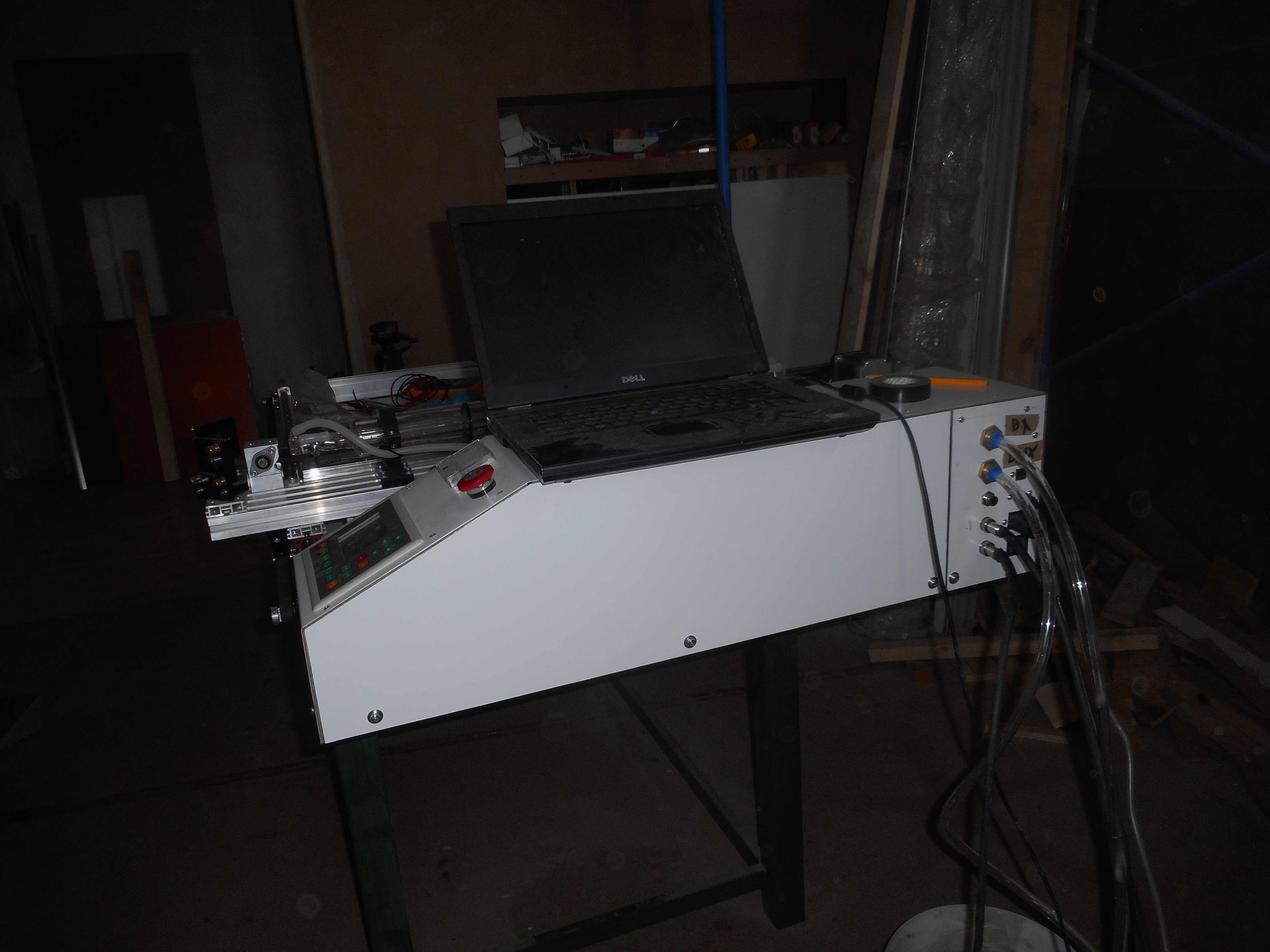

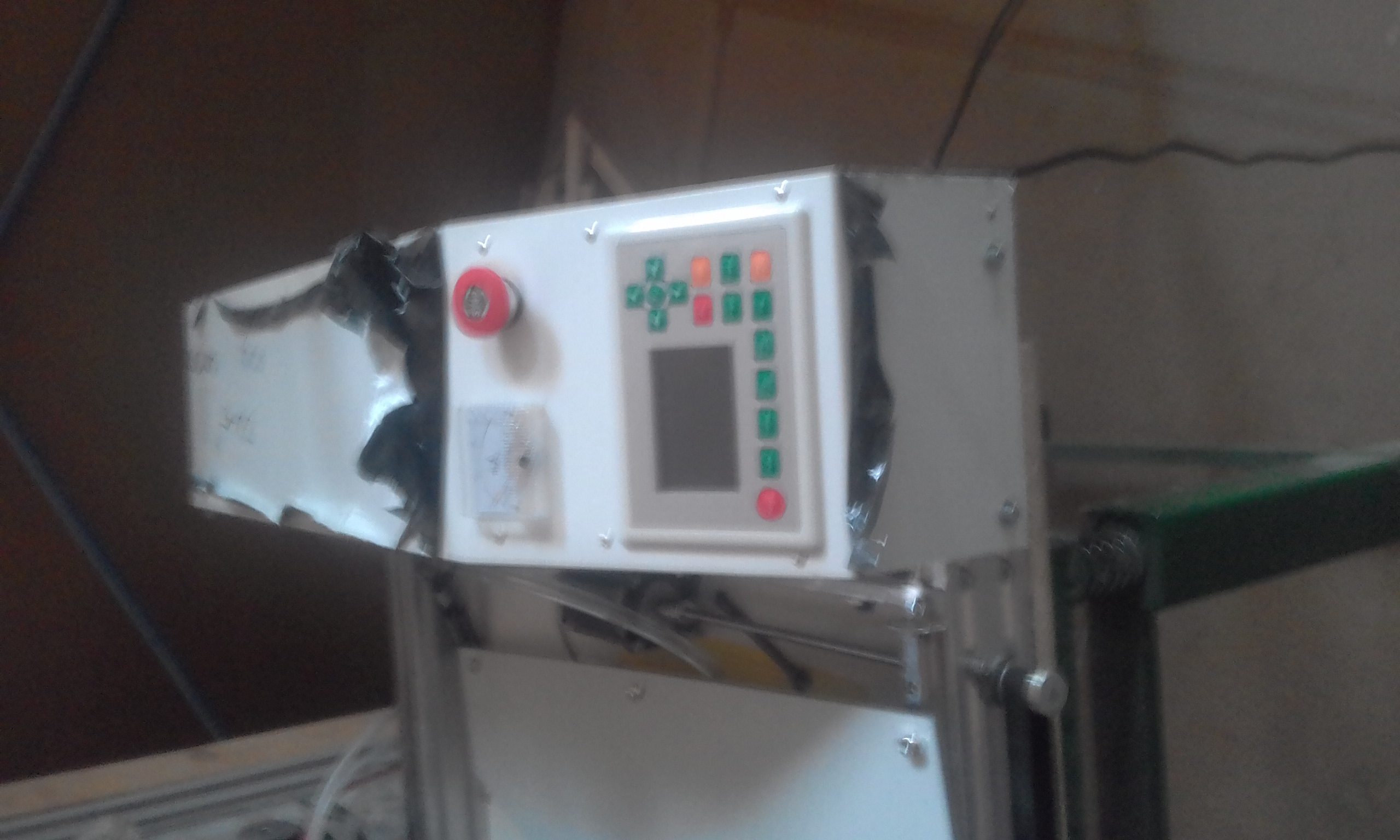

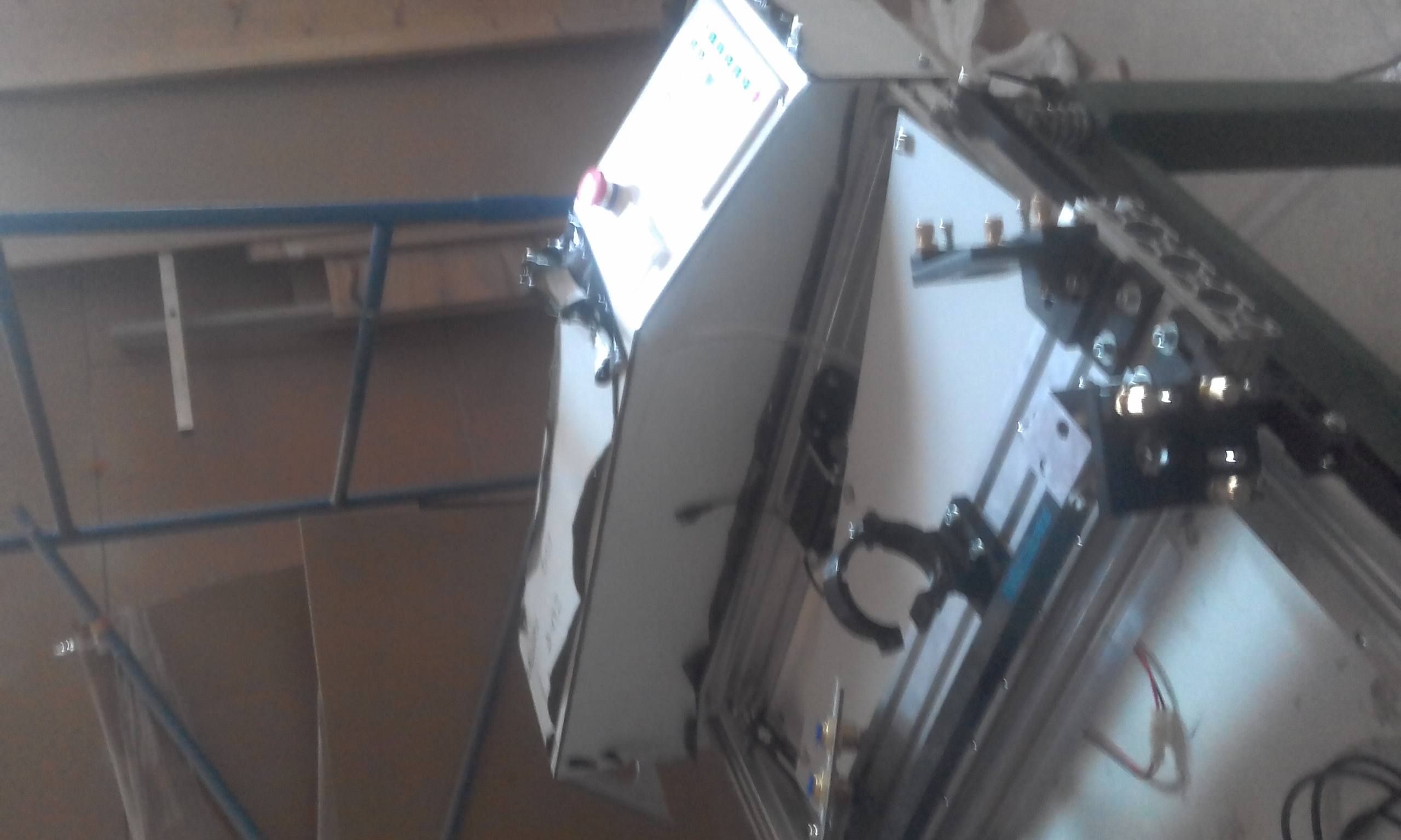

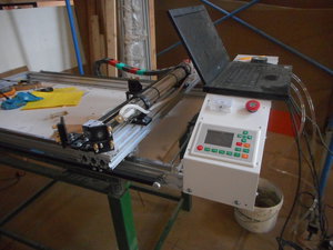

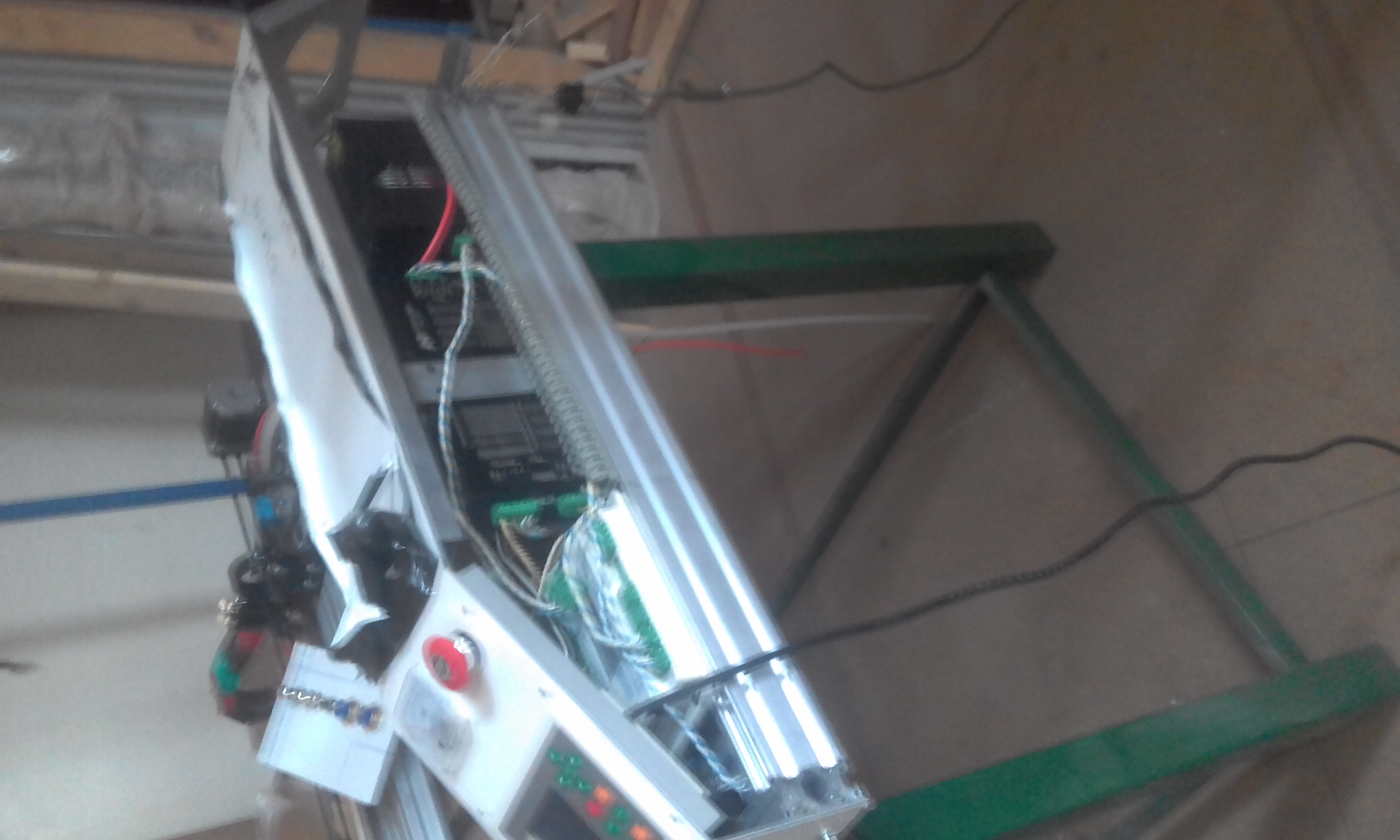

добрался сегодня до станка, и как правильно прредположил Andy52280 , на моем нетбукке не показываются эти кнопки :evil: , даже ища их не добрался ). надо будет большой ноут взять и думаю с этим вопросом будет решено, камера на телефоне г..о

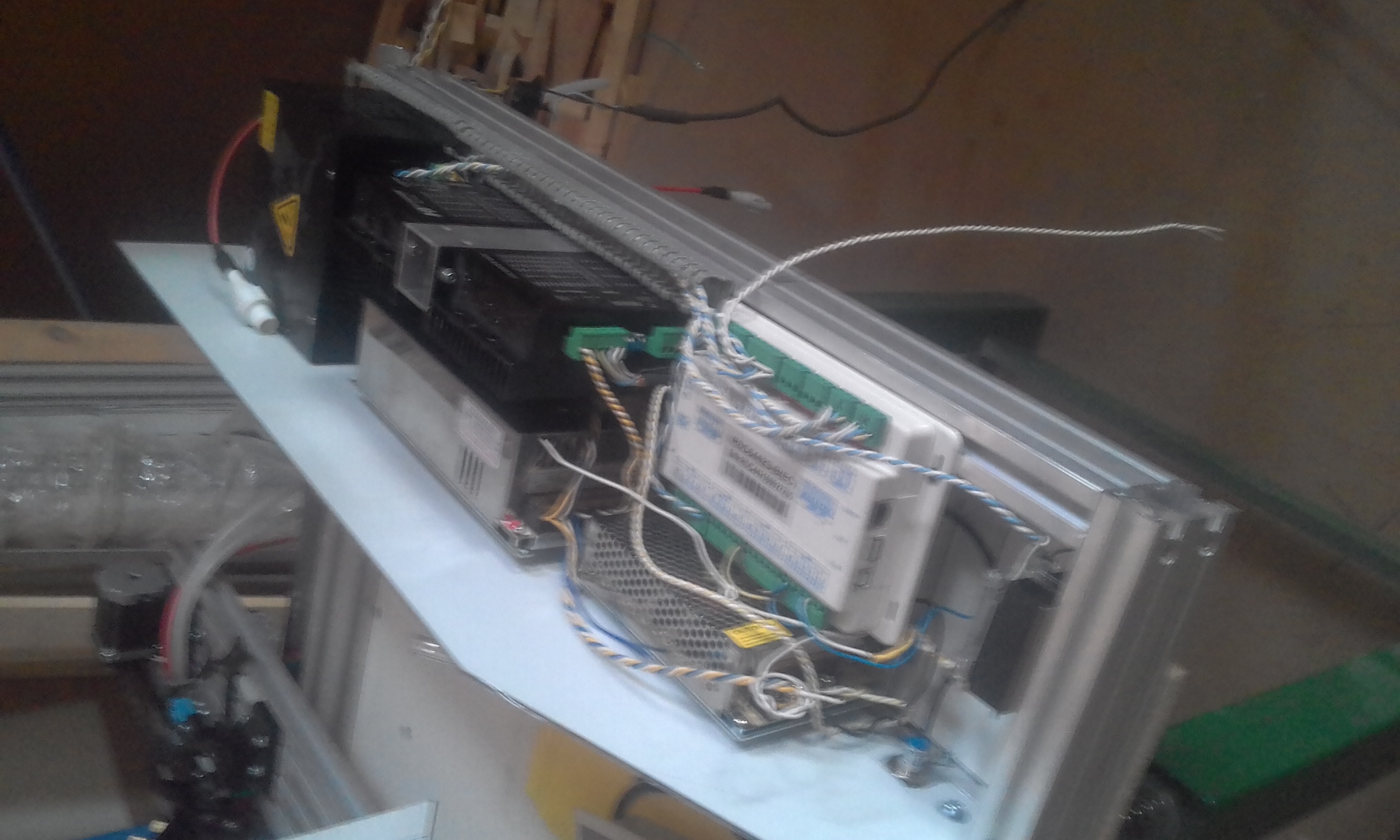

Вопрос
Можно ли, использовать один блок питания на питание шаговых двигателей и питание руиды ,(ток БП позволяет)или нужно для питания руиды отдельно БП ?
Спасибо
Andy52280
Сообщения: 827
Репутация: 188
Откуда: Тульская область
Re: лазерный CO2 гравер по камню 40W 60*120
Сообщение Andy52280 »
E-gorka писал(а):Доброго времени суток )
Спасибо
Контроллер желательно питать отдельно от движков. Меньше помех, меньше загадок в поведении станка.

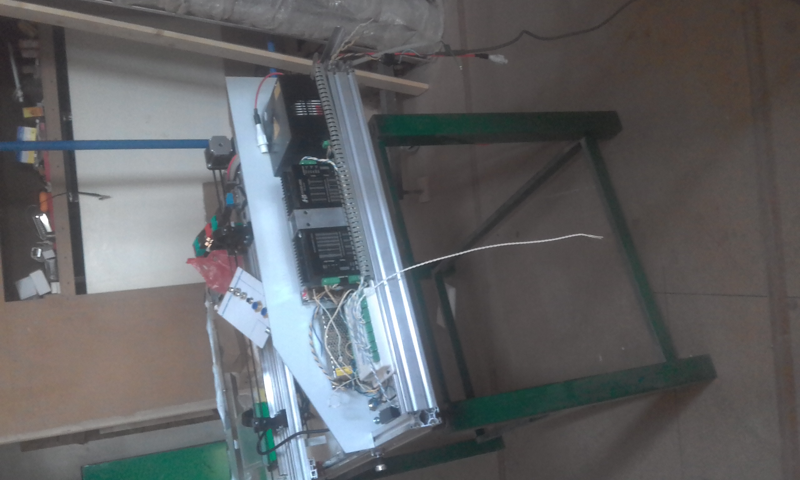

дошли руки до лазера, а он не фурычит, тест кнопка работает, если в руиду вставляешь разъем то прекращает, при запуске файла ездит но не зажигается труба, на питальнике контакты th / tl / wp / g / in / 5v , подключено g- (gnd), tl- (L-on1),in- (LPWM1), в чем я накосячил?
ilya37rus
Сообщения: 509
Зарегистрирован: 16 сен 2017, 23:19
Репутация: 24
Сообщение ilya37rus »
Решил, на блоке питания или датчик потока или перемычку g и wp

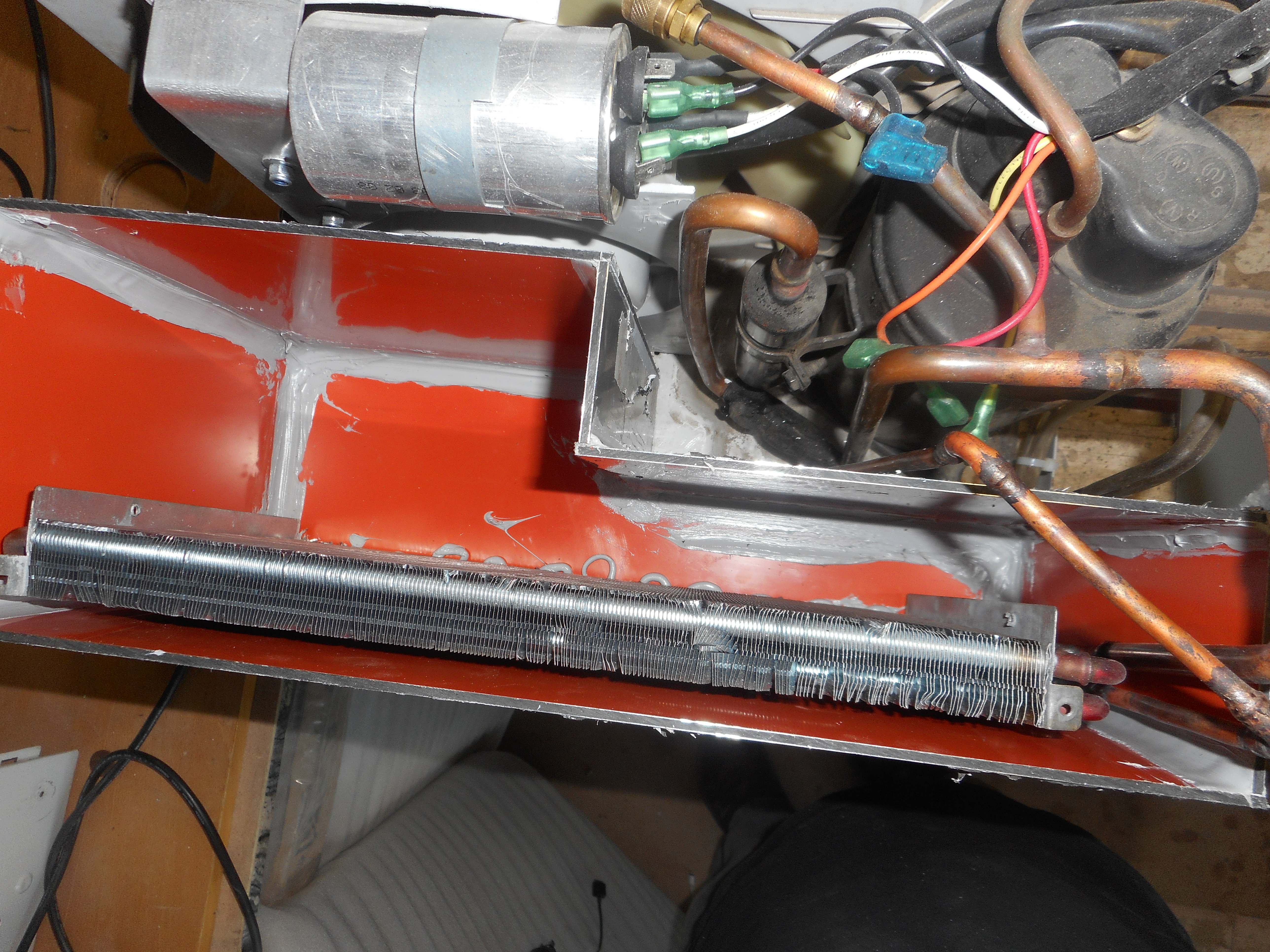

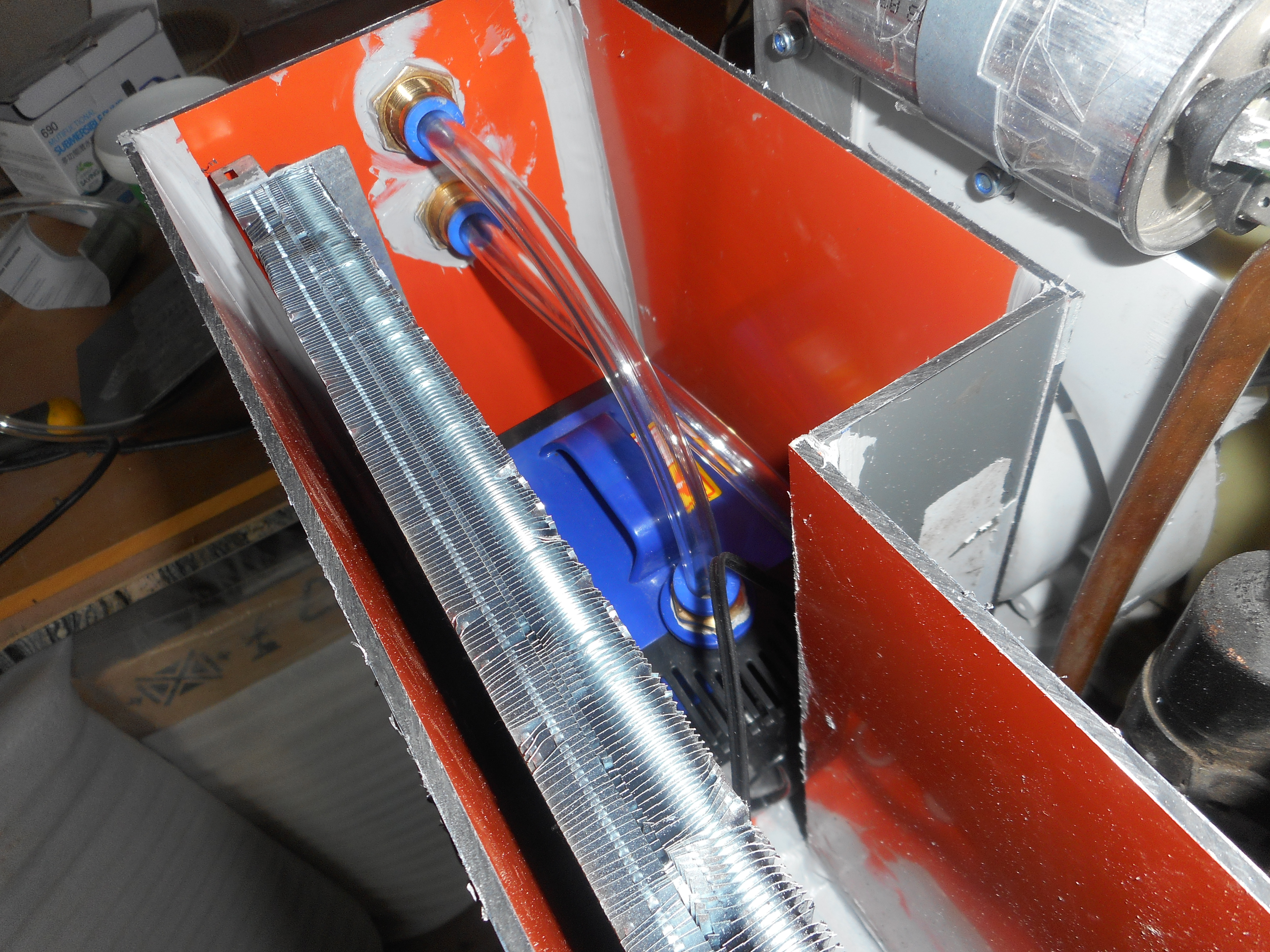

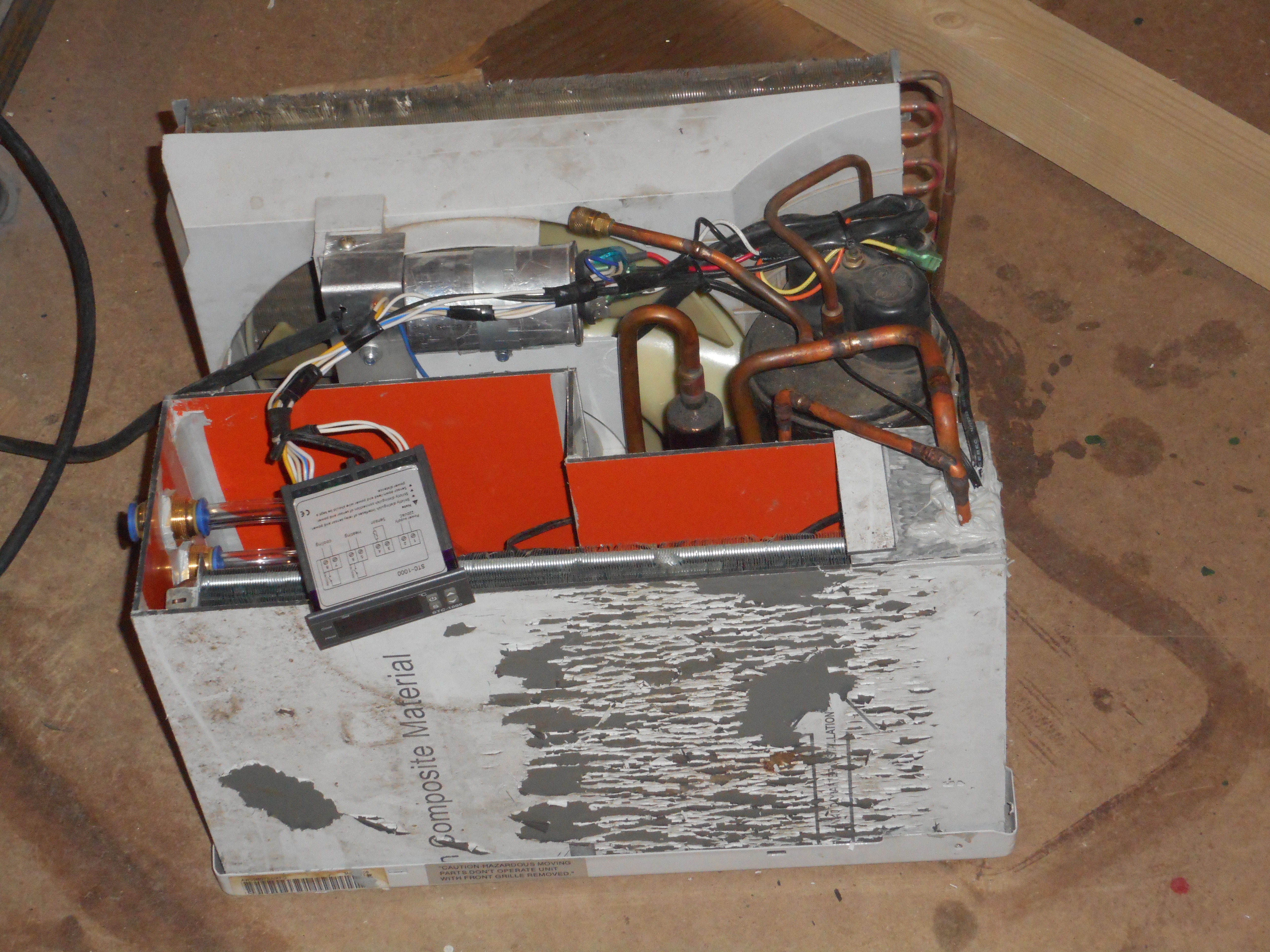

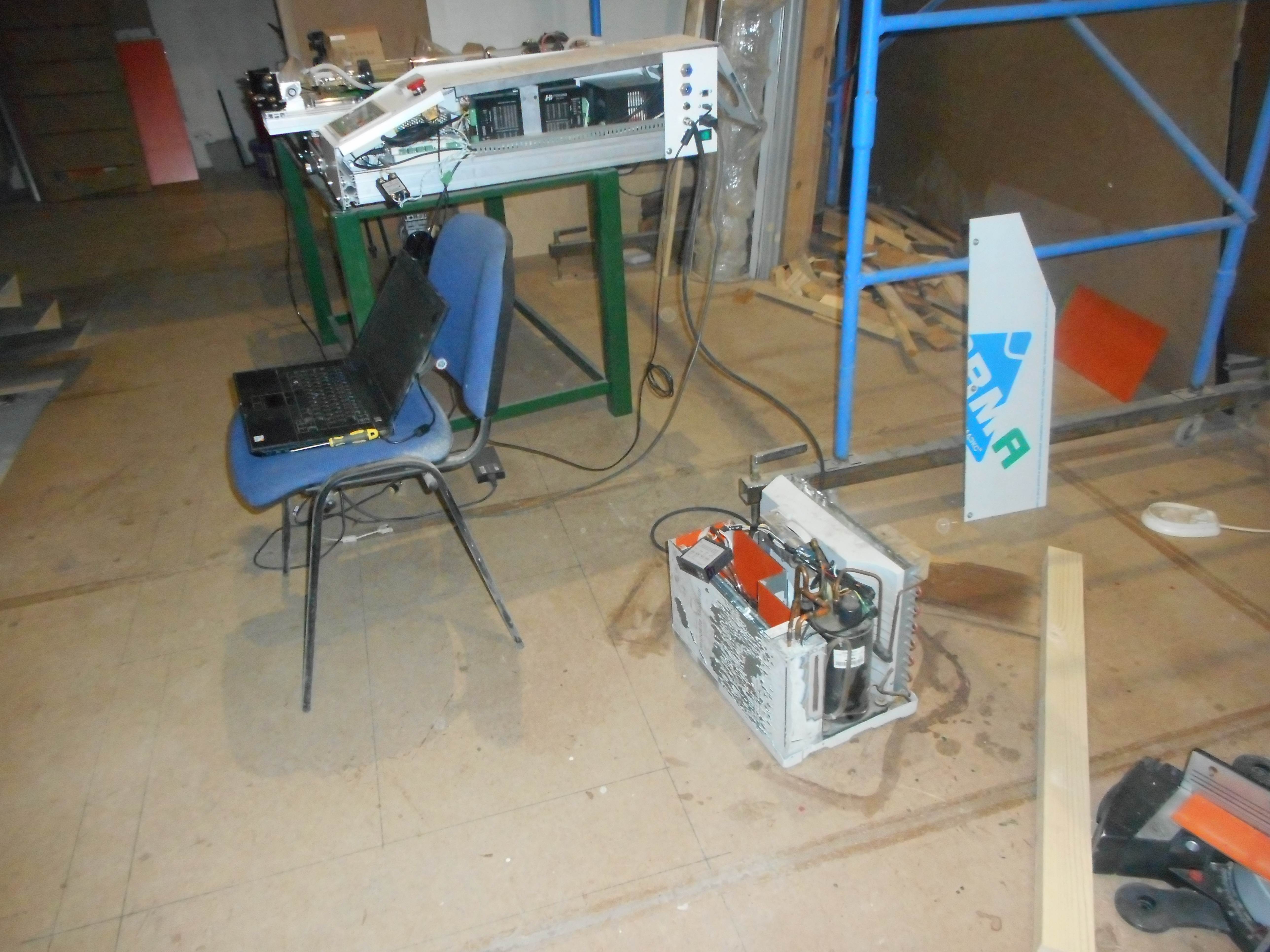

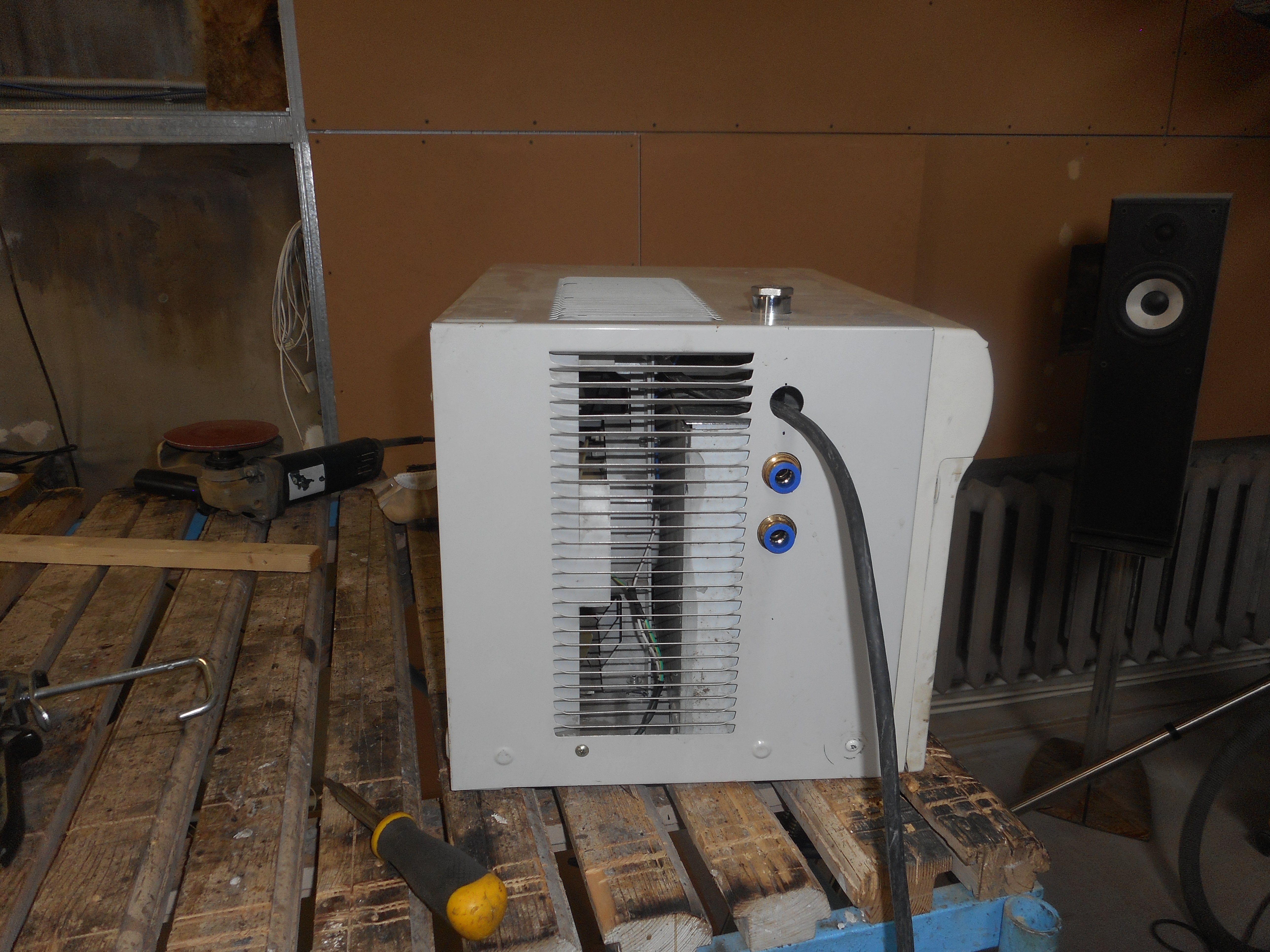

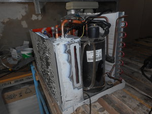

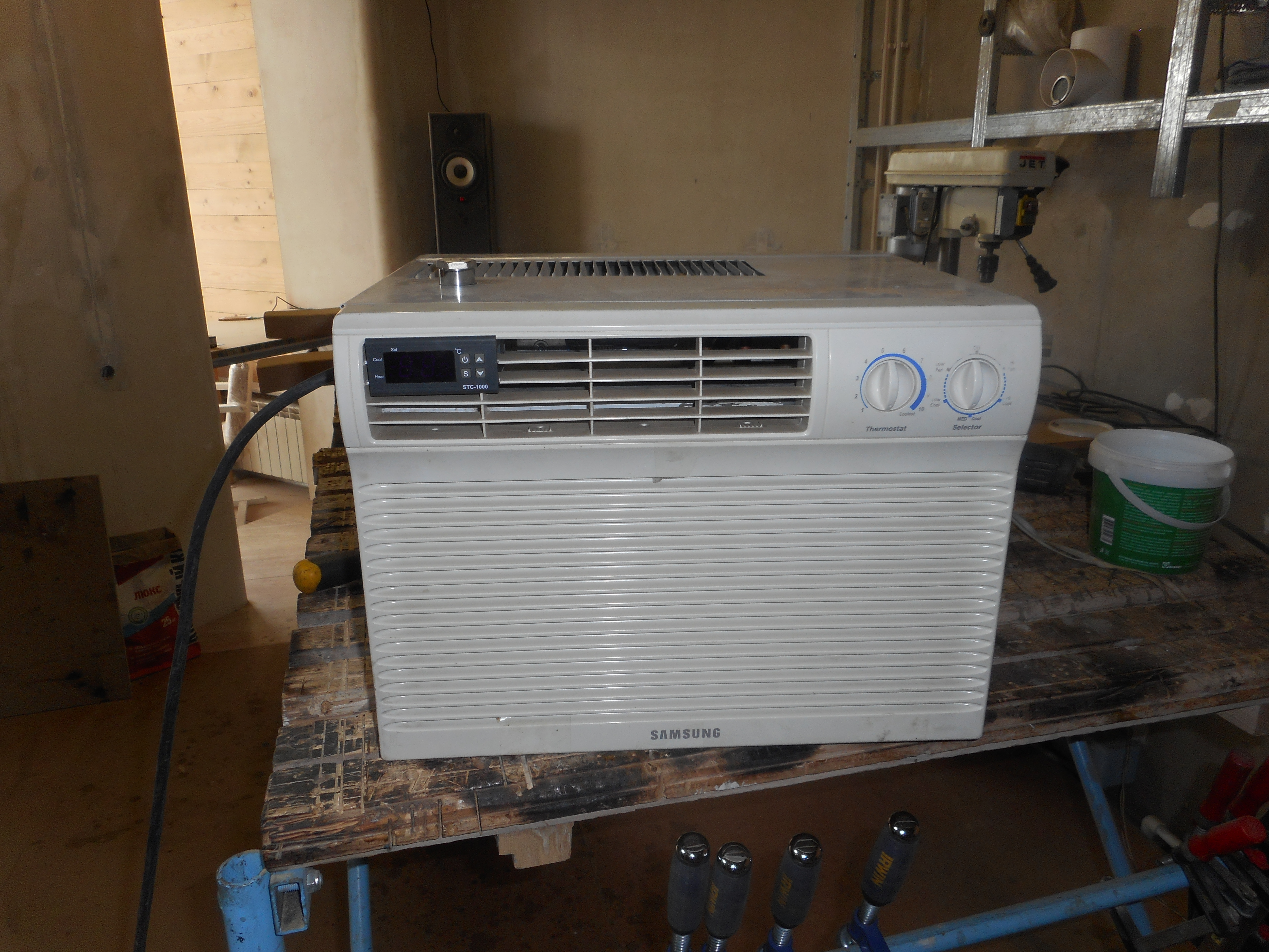

Близится запуск после тестовых проверок ), собрал чиллет из оконного кондея, оказалось трубку от компрессора к станку не купил , лапоть )

vovan4uk
Сообщения: 191
Зарегистрирован: 03 июл 2017, 23:26
Репутация: 6
Настоящее имя: Володимир
Откуда: Україна, Тернопіль
Сообщение vovan4uk »
А для чего пружина между рамой и столом?
ilya37rus
Сообщения: 509
Репутация: 24
это просто вибро стол, был свободен - на нем и собрал ) , станина в цеху )

Подскажите люди добрые, есть ли в руиде или rdworks настройка , что бы контроль воды запршивался с задержкой, а то я подсоеденил помпу от вывода компрессора, ну и соответственно работать она начинет когда начинается работа над файлом, если активировать контроль воды, то видать не успевает помпа накачать , ну и пишет ошибку (
ps ruida 6442 за что отвечают out1,2 cn1 на которых на схеме релюшки висят?
vovan4uk
Сообщения: 191
Репутация: 6
ilya37rus писал(а):Подскажите люди добрые, есть ли в руиде или rdworks настройка , что бы контроль воды запршивался с задержкой, а то я подсоеденил помпу от вывода компрессора, ну и соответственно работать она начинет когда начинается работа над файлом, если активировать контроль воды, то видать не успевает помпа накачать , ну и пишет ошибку (
Пусть помпа отдельно себе на постой качаєт, зачем етики танцы ....
Andy52280
Сообщения: 827
Репутация: 188
Помпа должна включаться вместе со станком, сразу. Все остальное - бредни. Переделать обязательно.
