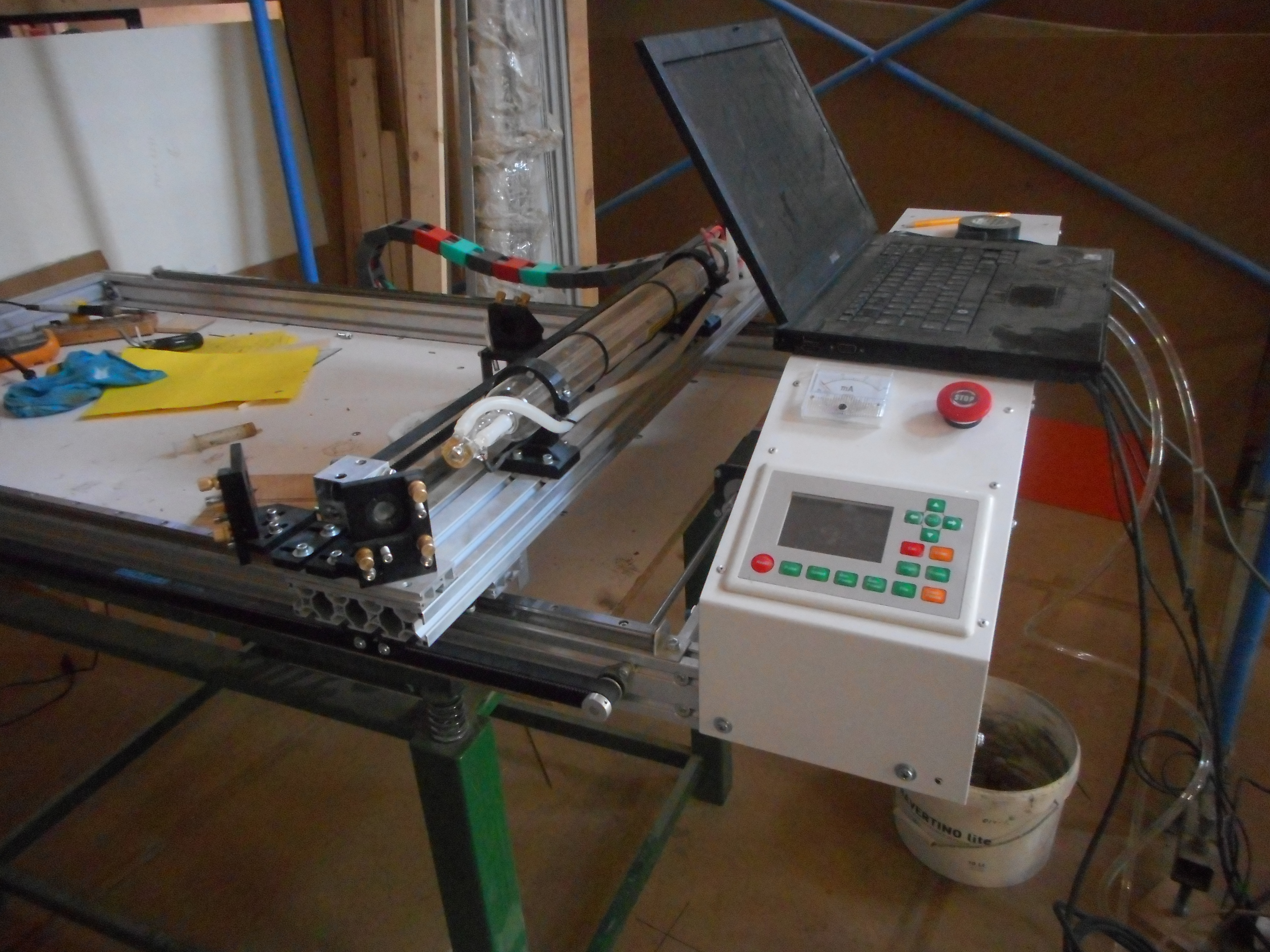

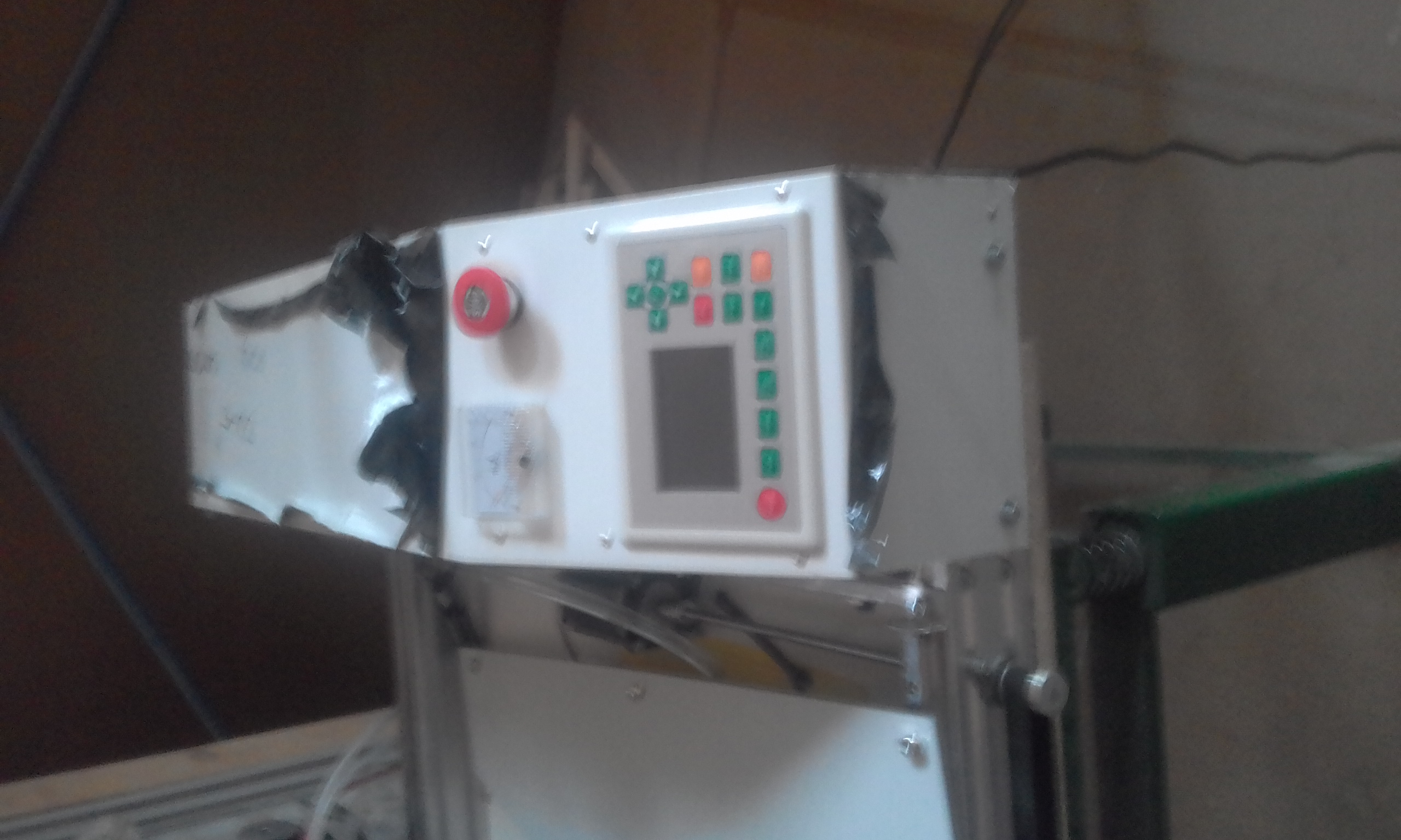

добрался сегодня до станка, и как правильно прредположил Andy52280 , на моем нетбукке не показываются эти кнопки :evil: , даже ища их не добрался ). надо будет большой ноут взять и думаю с этим вопросом будет решено, камера на телефоне г..о

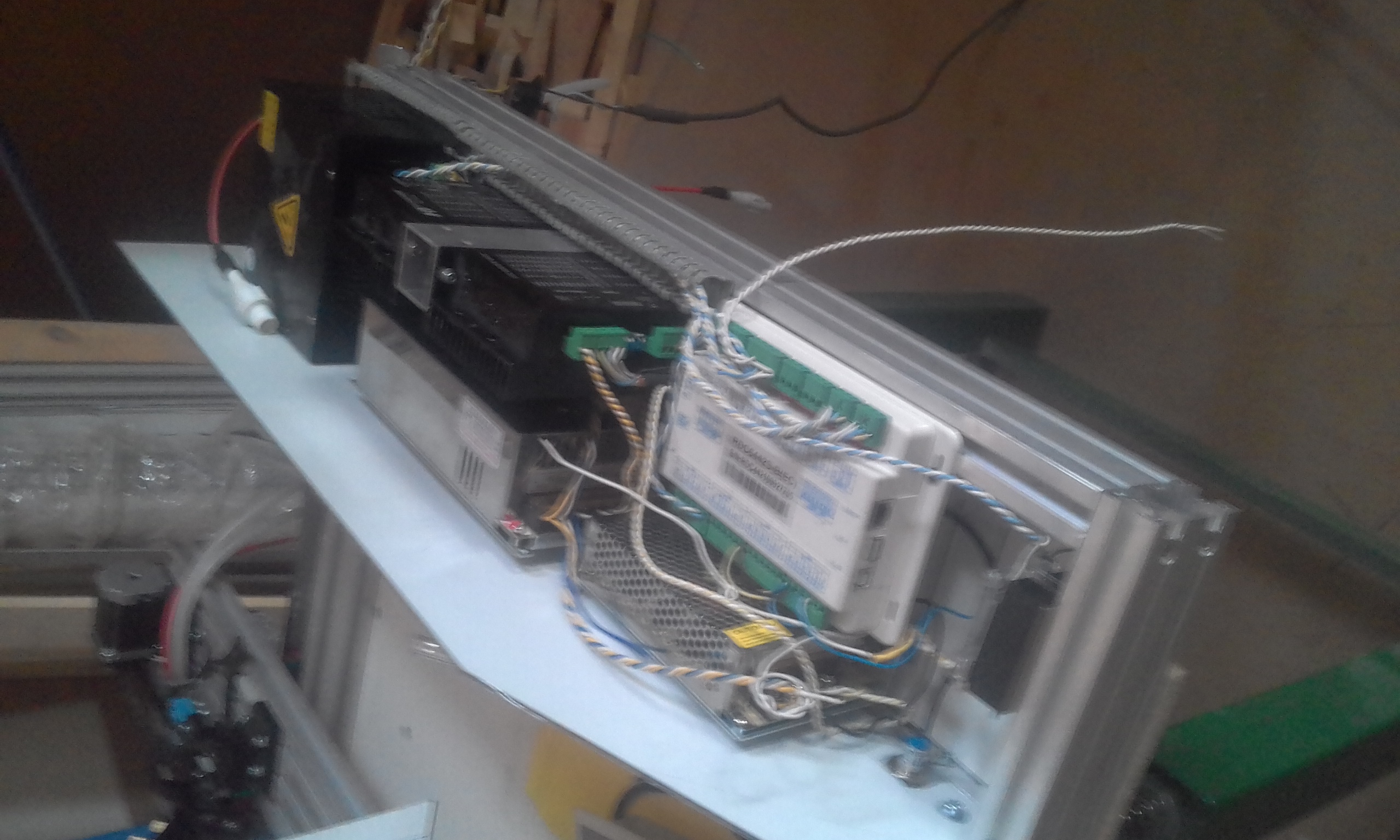

дошли руки до лазера, а он не фурычит, тест кнопка работает, если в руиду вставляешь разъем то прекращает, при запуске файла ездит но не зажигается труба, на питальнике контакты th / tl / wp / g / in / 5v , подключено g- (gnd), tl- (L-on1),in- (LPWM1), в чем я накосячил?
ilya37rus
Сообщения: 509
Зарегистрирован: 16 сен 2017, 23:19
Репутация: 24
Re: лазерный CO2 гравер по камню 40W 60*120
Сообщение ilya37rus »
Решил, на блоке питания или датчик потока или перемычку g и wp

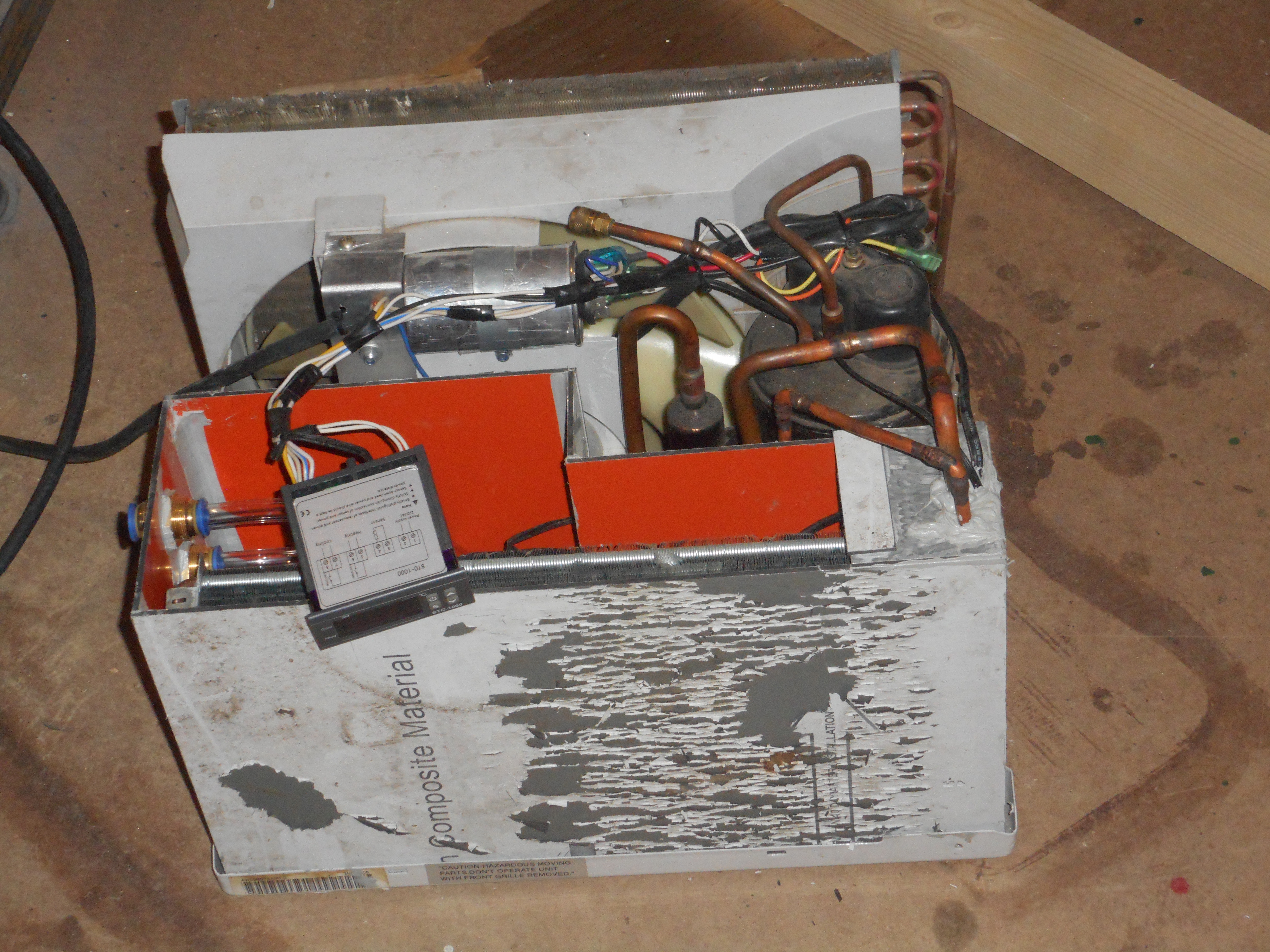

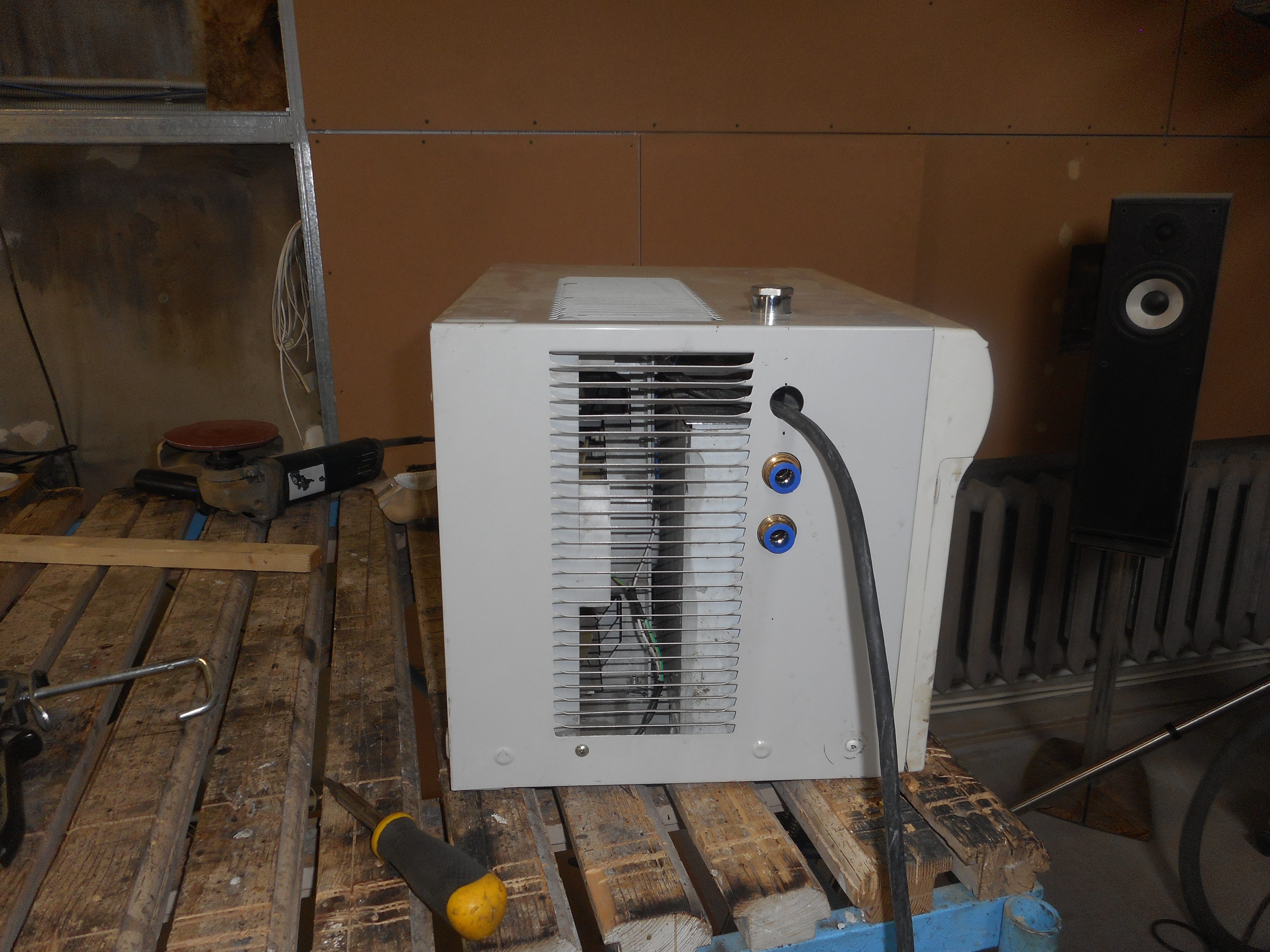

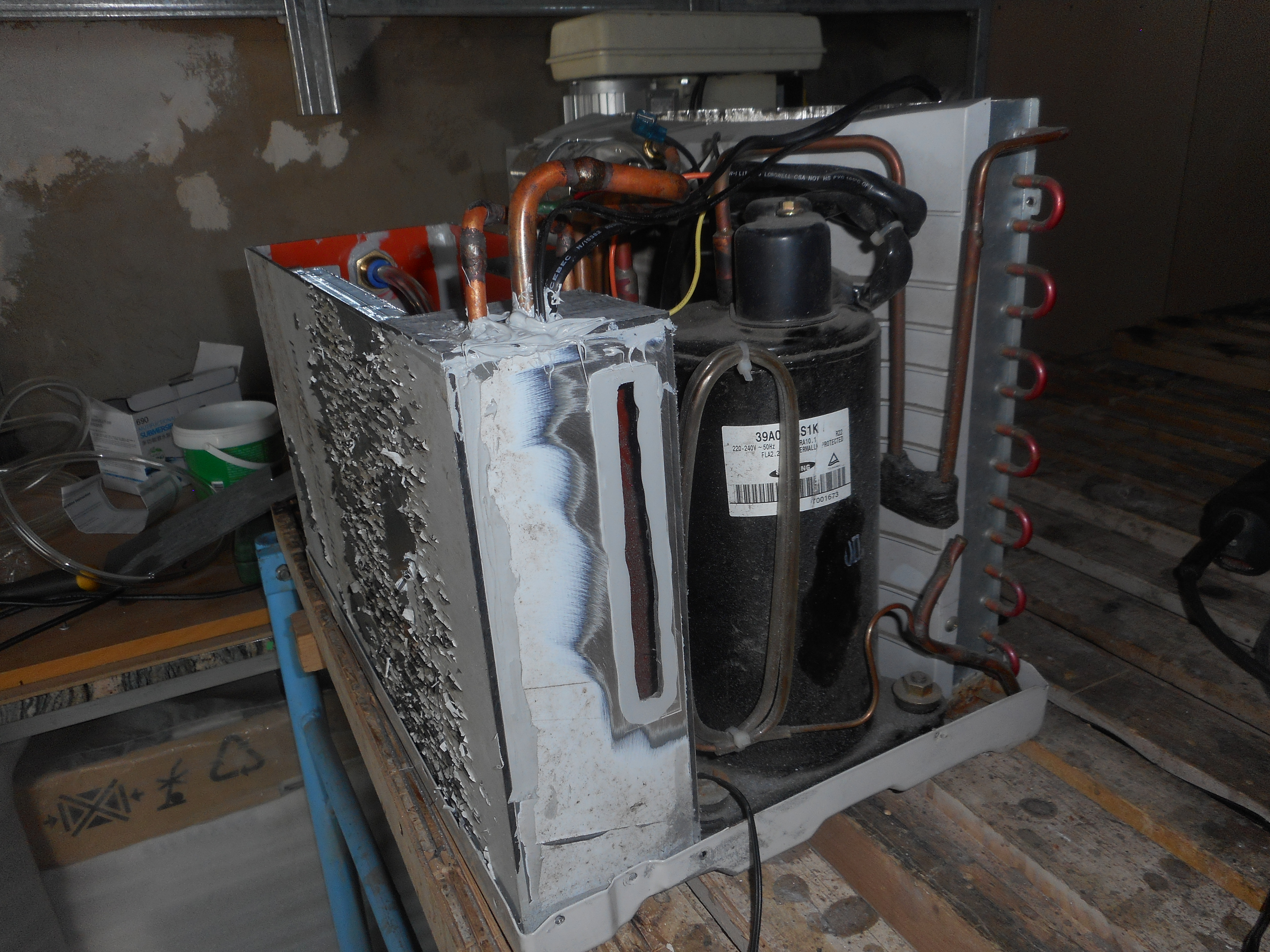

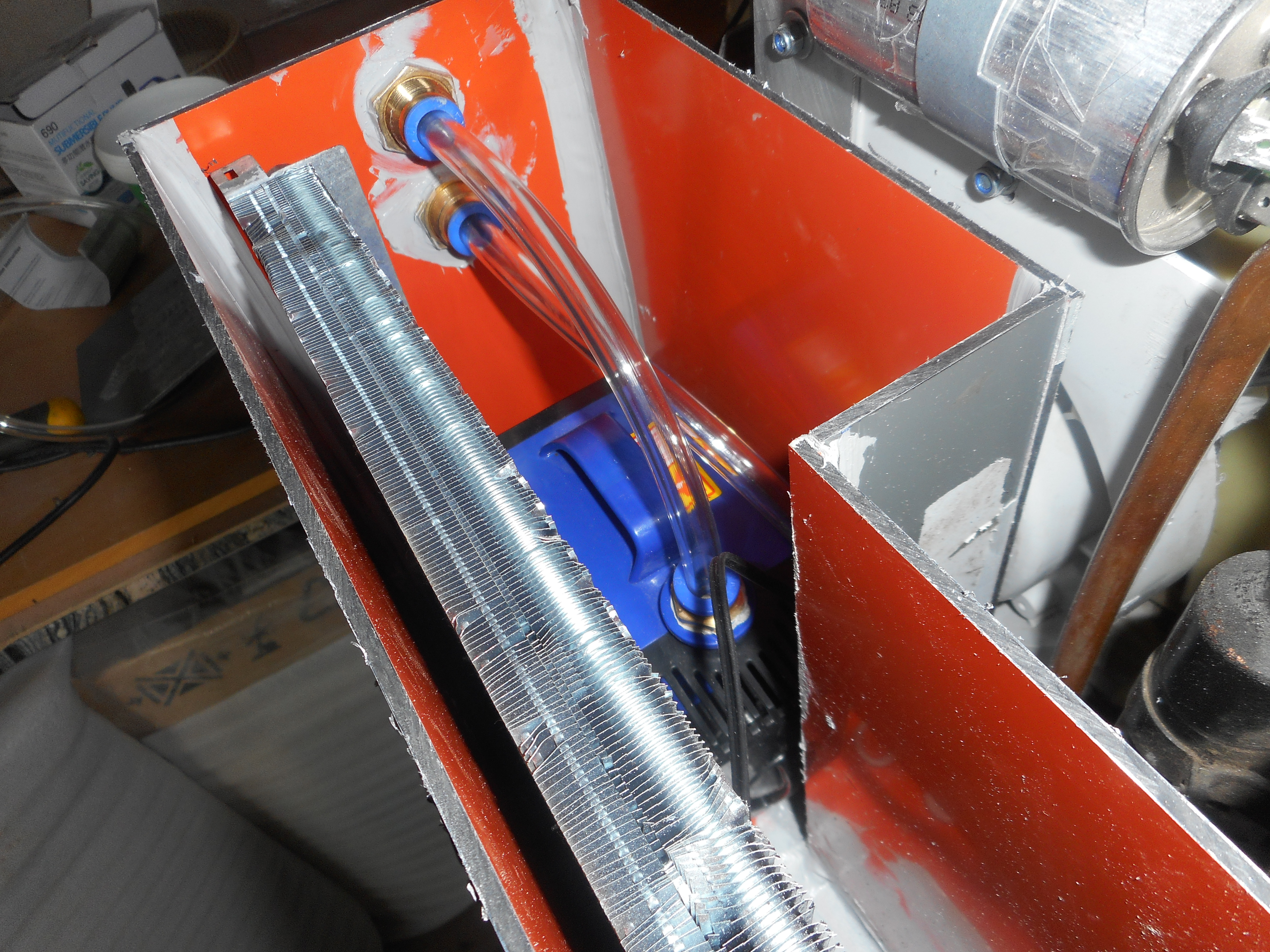

Близится запуск после тестовых проверок ), собрал чиллет из оконного кондея, оказалось трубку от компрессора к станку не купил , лапоть )
DSCN0347.JPG (4029 просмотров) <a class='original' href='./download/file.php?id=138382&mode=view' target=_blank>Загрузить оригинал (4.14 МБ)</a>
DSCN0346.JPG (4029 просмотров) <a class='original' href='./download/file.php?id=138383&mode=view' target=_blank>Загрузить оригинал (4.2 МБ)</a>
DSCN0338.JPG (4029 просмотров) <a class='original' href='./download/file.php?id=138384&mode=view' target=_blank>Загрузить оригинал (4.13 МБ)</a>
DSCN0339.JPG (4029 просмотров) <a class='original' href='./download/file.php?id=138386&mode=view' target=_blank>Загрузить оригинал (4.13 МБ)</a>
DSCN0340.JPG (4029 просмотров) <a class='original' href='./download/file.php?id=138387&mode=view' target=_blank>Загрузить оригинал (4.08 МБ)</a>
DSCN0341 - копия.JPG (4029 просмотров) <a class='original' href='./download/file.php?id=138388&mode=view' target=_blank>Загрузить оригинал (4.4 МБ)</a>
DSCN0343.JPG (4029 просмотров) <a class='original' href='./download/file.php?id=138389&mode=view' target=_blank>Загрузить оригинал (4.15 МБ)</a>
DSCN0344.JPG (4029 просмотров) <a class='original' href='./download/file.php?id=138390&mode=view' target=_blank>Загрузить оригинал (4.2 МБ)</a>
DSCN0342.JPG (4028 просмотров) <a class='original' href='./download/file.php?id=138393&mode=view' target=_blank>Загрузить оригинал (4.18 МБ)</a>
vovan4uk

А для чего пружина между рамой и столом?
ilya37rus
Сообщения: 509
Репутация: 24
это просто вибро стол, был свободен - на нем и собрал ) , станина в цеху )

Подскажите люди добрые, есть ли в руиде или rdworks настройка , что бы контроль воды запршивался с задержкой, а то я подсоеденил помпу от вывода компрессора, ну и соответственно работать она начинет когда начинается работа над файлом, если активировать контроль воды, то видать не успевает помпа накачать , ну и пишет ошибку (
ps ruida 6442 за что отвечают out1,2 cn1 на которых на схеме релюшки висят?

Andy52280
Сообщения: 827
Репутация: 188
Откуда: Тульская область
Сообщение Andy52280 »
Помпа должна включаться вместе со станком, сразу. Все остальное - бредни. Переделать обязательно.
