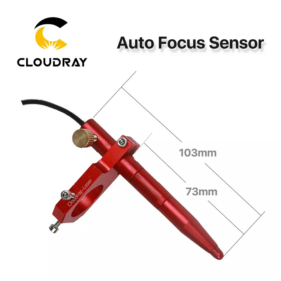

Вопрос к знатокам)
1)Что это за штуковина?
2)Как это работает?
865745092-8985819.jpg (3912 просмотров) <a class='original' href='./download/file.php?id=134642&mode=view' target=_blank>Загрузить оригинал (173.35 КБ)</a>

Сообщение def »
Это индукционный датчик автофокуса, устанавливается на голову и, если у вас подъемный столик и контроллер поддерживает эту функцию, у вас появляется автофокус :) положили материал, нажали кнопочку, столик поднялся, датчик уткнулся в материал и сработал, столик опустился, фокус выставлен :) но все это в настройке гемморойно и удобства сильно не добавляет:)

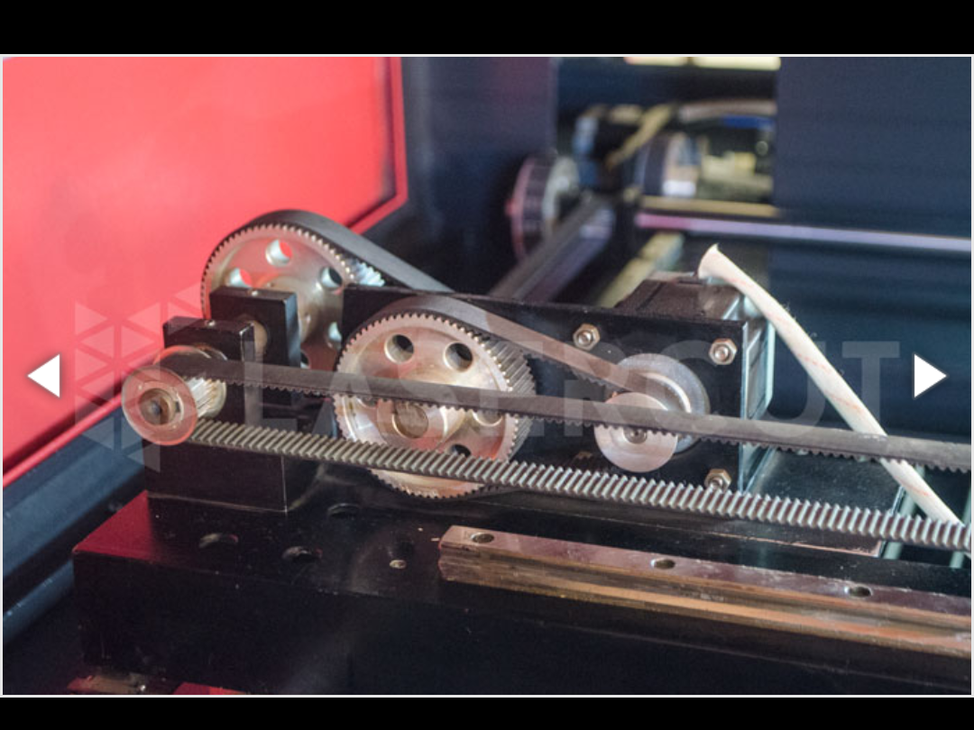

Может знает кто,зачем такое передаточное число?
IMG_20180318_093642.png (3830 просмотров) <a class='original' href='./download/file.php?id=134961&mode=view' target=_blank>Загрузить оригинал (847.85 КБ)</a>

Сообщение Andy52280 »
Или делать что-то мелкое, или они считают, что их шаговые движки бьют рекорды скорости.
