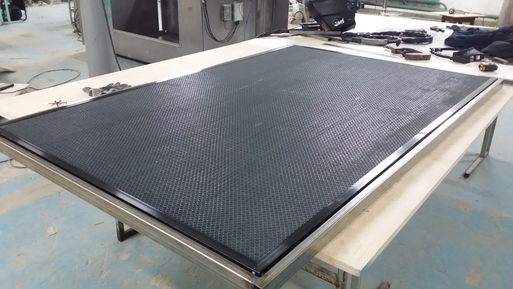

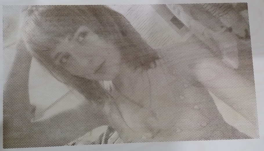

решил картинок гравирнуть к 8у марта! :)
https://www.youtube.com/watch?v=v80oj_0kFNg
Борисыч
Сообщения: 215
Зарегистрирован: 08 фев 2017, 23:55
Репутация: 55
Откуда: Бишкек - Димитровград
Re: ЛАЗЕРНЫЙ СТАНОК 100 ВАТТ 1600х950
Сообщение Борисыч »
гатова! :)

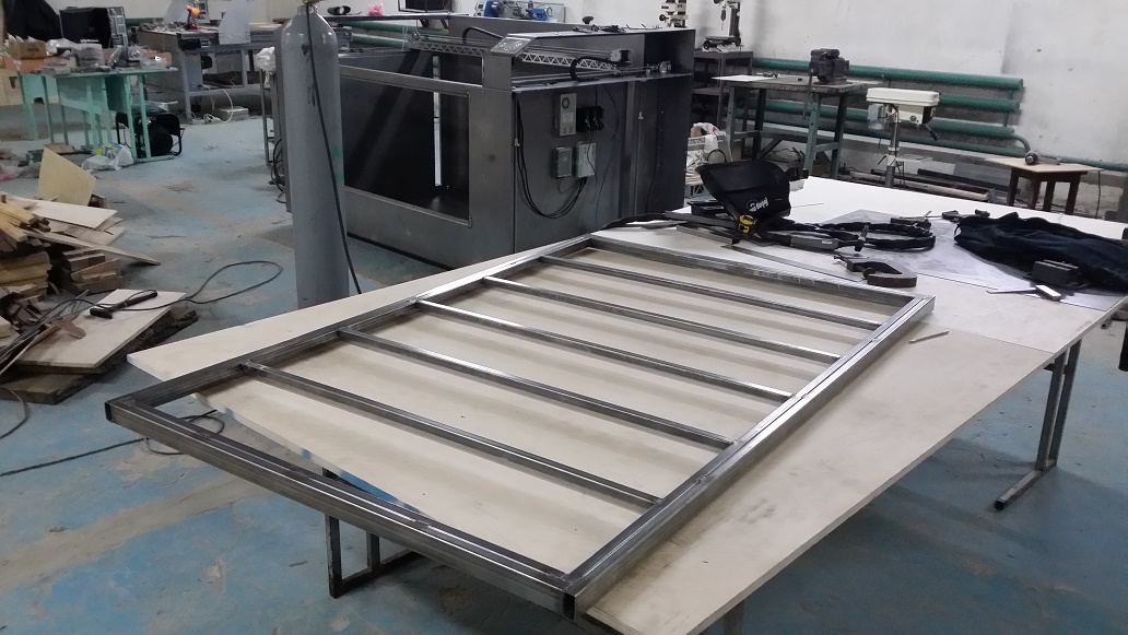

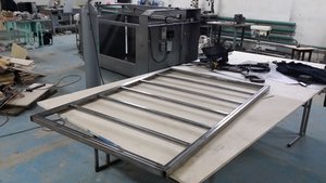

процесс пошол... заехал в новое помещение!
2.jpg (4098 просмотров) <a class='original' href='./download/file.php?id=134836&mode=view' target=_blank>Загрузить оригинал (120.52 КБ)</a>
3.jpg (4098 просмотров) <a class='original' href='./download/file.php?id=134837&mode=view' target=_blank>Загрузить оригинал (218.51 КБ)</a>
