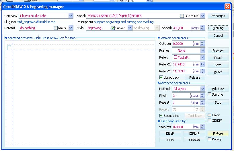

первая фотка - свойства
корел свойства.JPG (3202 просмотра) <a class='original' href='./download/file.php?id=129463&mode=view' target=_blank>Загрузить оригинал (51.39 КБ)</a>
вторая гравировка
корел гравировка.JPG (3202 просмотра) <a class='original' href='./download/file.php?id=129464&mode=view' target=_blank>Загрузить оригинал (72.54 КБ)</a>
третья - рез
корел рез.JPG (3202 просмотра) <a class='original' href='./download/file.php?id=129465&mode=view' target=_blank>Загрузить оригинал (73.26 КБ)</a>

На первой фотке модель платы M2 я выставил...

Все заработало!!!!!
Жму руку, Спасибо, Друк!
