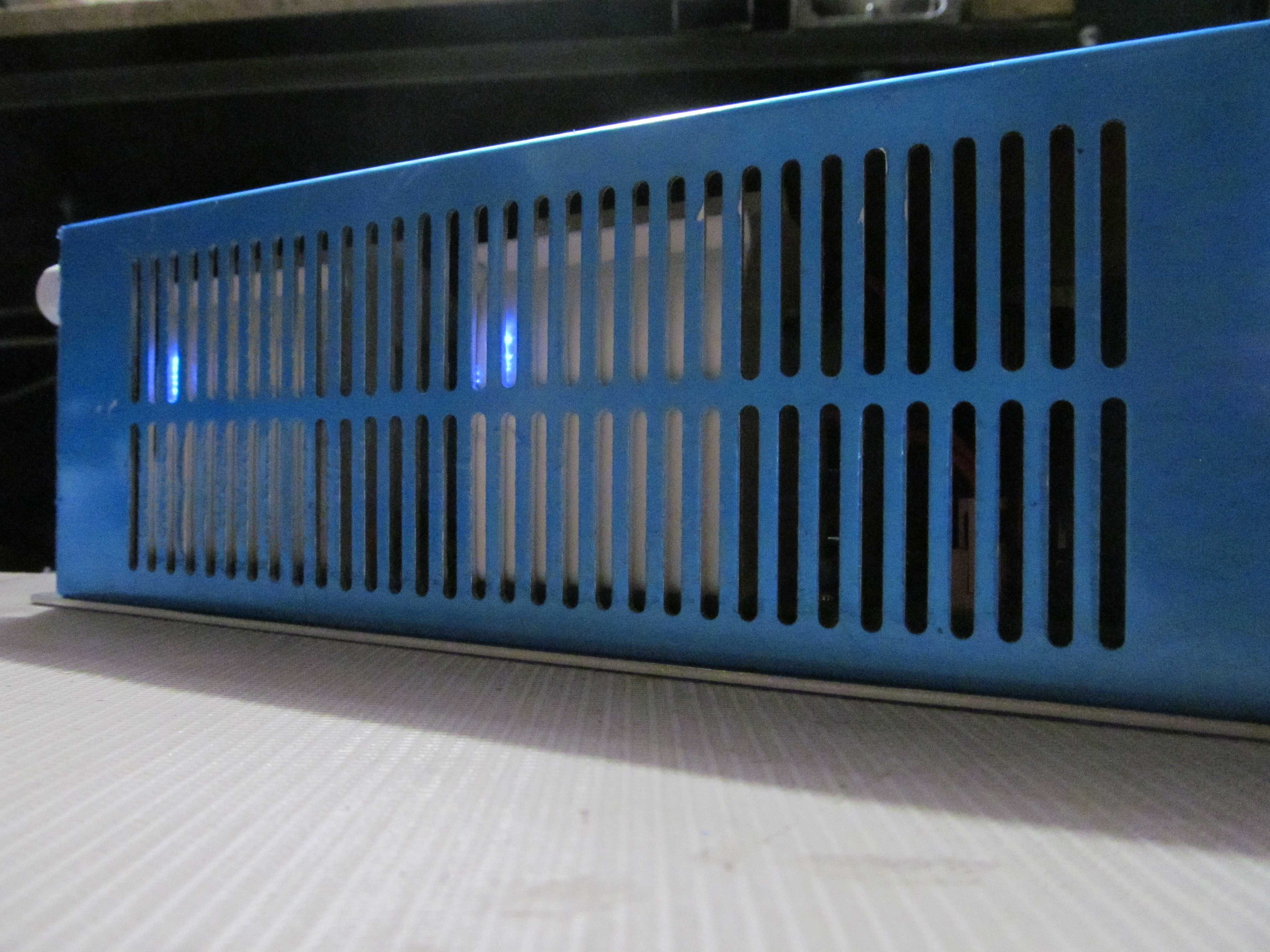

А как сейчас с качество лазерных трубок Reci? Хочу купить RECI W2, но продавец рекомендует взять LASEA F2. Говорит и дешевле и дольше работает.

У меня Ласея. Дешевле на чуть, чем Реси. Сколько протянет - еще неизвестно. Но, как и обычный китайский хлам, не очень-то радует. Выходной луч - бубликом, с дырой посредине. Разряд внутри пляшет. Так что - лотерея была, есть и будет. Продаваны Ласей стучат себя пяткой в грудь и поносят Реси. Продаваны Реси с натугой вспоминают, что был период брака, но "он уже давно кончился, сейчас уже вообще все шоколадно!"

Andy52280 писал(а):Выходной луч - бубликом, с дырой посредине. Разряд внутри пляшет.
Была точно такая же фигня с W6.
Помогла замена БП.
И пляска разряда пропала, и бублик.

Блок питания искрил? Высоковольтные катушки.
https://youtu.be/2Qj6K4vKiuw

Draco писал(а):Блок питания искрил? Высоковольтные катушки.
Вроде не наблюдал такого. Хотя в темноте не шарился там. Блок стоит неудобно, в самом дальнем углу. Посмотрю на всякий случай. Спасибо за информацию.

С али прислали новый блок питания, тоже искрит. Думаю дело в трубе. Буду заказывать новую.

Получается, китайцы встроили в ТДКС разрядник? Никто не распиливал, не смотрел устройство? И интересно, люди с беспроблемными трубами и ВВ блоками питания тоже видят в темноте свечение? Про бублик как-то в инете не было связи с БП, обычно сразу приговаривают трубу.

Andy52280 писал(а):Про бублик как-то в инете не было связи с БП, обычно сразу приговаривают трубу.
Сам немало удивлен, но что есть, то есть.
Гонял W6 с 60Вт блоком, DY-13 и DY-20, все б/у правда. Более-менее работал DY-13, но ток скачкообразно менялся от 10 до 20мА.
При 10мА - бублик, пляски, при 20мА - все норм. Причем само по себе (
Приехал новый DY-20 и пока стабильно работает.
