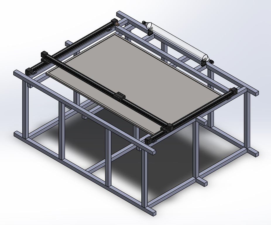

вот вроде как то так. или что то изменить?
сейчас буду лепить уголки

что то добавляю я эти уголки... добавляю... и получается что то дохрена в рублёвом эквиваленте...
пускай 20000 на профиль и ещё 15 только на уголки........
наверное всё таки сделаю я из стали раму...

arkhnchul
Сообщения: 1773
Репутация: 339
Откуда: москва
Re: Лазер 1600х1000 на модулях ССМ1, RDC6332G, RECI 130-150В
Сообщение arkhnchul »
фурнитура дорогая, да. Можно сверлить профиль и закручиваться в торцы, но с этим геморроем уменьшается конструкторообразность профиля.

dima7411
Сообщения: 1055
Репутация: 337
Откуда: Копейск
Сообщение dima7411 »
Если еще не покупал профиля и уголки:
1. Ошень дорога, однако. Нада олешку и ярангу новый, + т болты или гайки тож не даром... Можно зашить композитом одну сторону и уголки переместить на другую, и т.д.
2. Кривая сварная рама из металлического профиля + линза на 4 дюйма и трубка W6 простит кривизну материала, немного, но простит. Но, нада варить, шлифовать, ровнять, красить... На любителя.
3. Трубу закрывать сначала и навсегда вокруг, дабы избежать малейшее попадание пыли на зеркало трубы. Чистить его тяжело и не полезно.
4. Вытяжка на таком размере только с крышкой и дном. Вытяжка с колодца под дном или под трубой. Тут на любителя. Мне больше подошел под трубой, подсос по передней части стола. На таком размере, часто делают небольшой приток (подсос воздуха) еще и с боков в передней части.
5. Подъемный стол - поддержу, минус кучу гемора. Для толстых деталей награвировать - колхоз мне практичней. Единственное, буду переделывать себе из алюминиевого таврика на все поле на ламели и сотовый. Две половины из ламелей, смогу одну снимать и менять на сотовый. Мелкие детали все равно на весь стол не режу. (стол 1200х900).
Ламели мыть проще, чем таврик, да и ценник на них и на сотовый можно найти норм.
6. ССМ подкупает надежностью, в нечеловеческих условиях - пока трудится года три, без замены и особых люфтов.
Сильно не ругайте за много букв :wik:

я думаю может сварить раму из сталюки, а под модули собрать прямоугольник из ал профиля. Модули установить на профиль, а профиль уже к раме

Тогда уж две рамы из сталюки.
Одна тупо тумбочка, другая собственно рама. И руками вполне себе можно вдвоем таскать, и в дверной проем пролезет, если чего )
Размер 1м х 1м х2м можно отдать в полимерно-порошковую (?) покраску, где металлические двери красят в термокамере. Там градусов 200, вроде, если немного накинуть, могут подержать еще часик-два, или в конце смены оставить до утра остывать: почти какой-никакой - а термоотпуск.
Сначала боковины для эстетики закрывал композитом, резал типа кассет на фасад, вкладные. С вырезами под уголки, с загибом в профиль, с пазами под Т-гайки (
Парни знакомые увидали ЭТО и сварили мне дверки из железа, благо работают в конторе, где электроящики делают. Вышли дешевле, чем из халявного композита, с покраской, с петлями и замочками. Все официально, не за магарыч, рублей пятьсот за дверку 500х400. Правда цвет тока один - "какой есть". ) На фрезер поставил, а вот на лазер пока не собрал волю в кулак, каюс (( Просто б/у композита с вывесок много, протер тряпкой - как новый.

dima7411 писал(а):Тогда уж две рамы из сталюки.
беда в том, что в городе либо не найти то что надо, либо в стальной трубе 2мм толщиной сверлят дырки диаметром 8мм по 100 рублей за дырку.

arkhnchul
Сообщения: 1773
Репутация: 339
Откуда: москва
варить не обязательно. Я у своего большого раму целиком винтами скручивал.

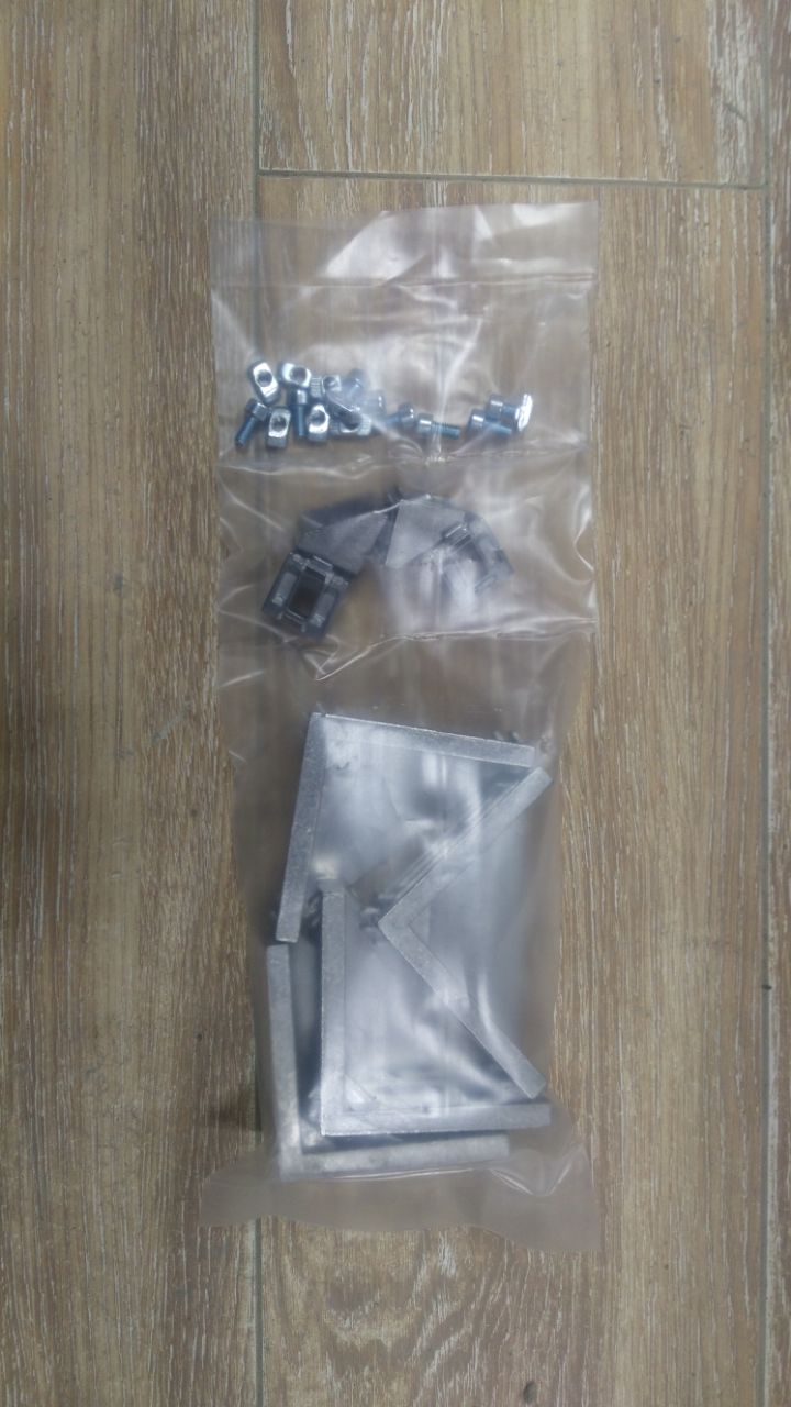

заказывал алюминиевый профиль в алюмике 20х20 и 30х60, ну и 4 комплекта уголков с крепежом для одного и для другого.
Сегодня получил посылку, открываю и там не хватает винтиков и гаек для профиля 30х60 в кол-ве 16 штук каждого
написал в быстрый чат на их сайте, что так и так, не хватает деталек.
в ответ получил что в счёте они не указаны. Я начал перепроверять и там чётко написано "Угловой соединитель 30x60 - Комплектация: Уголок + соединитель.." и цена указана за комплект. Мне скидывают какой то счёт, который отличается от того что мне скидывали на почту, и там указаны только уголки... но и общая цена отличается.
я уже начинаю скидывать скрины того, что мне высылали на почту. в ответ получаю что всё верно. и вот я долго пытался доказать что я оплатил комплект...
в итоге мне предложили выслать разницу в цене.
купить в городе такие нет возможности. сказал что бы высылали то, что я оплатил. сказали вышлют почтой, теперь хрен знает сколько ещё ждать.
История продолжается.
Написали что в их счёте была учтена доставка 100 рублей до терминала в г.Тверь, а в моём счёте не указана. Вот теперь я им ещё 100 рублей должен.
f375a831-e021-4352-b2c2-e627ddfd2167.jpg (4038 просмотров) <a class='original' href='./download/file.php?id=130156&mode=view' target=_blank>Загрузить оригинал (112.22 КБ)</a>
