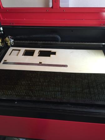

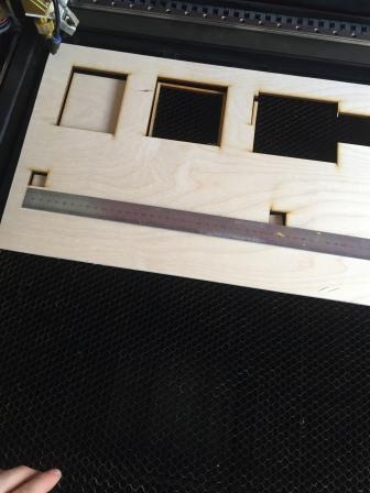

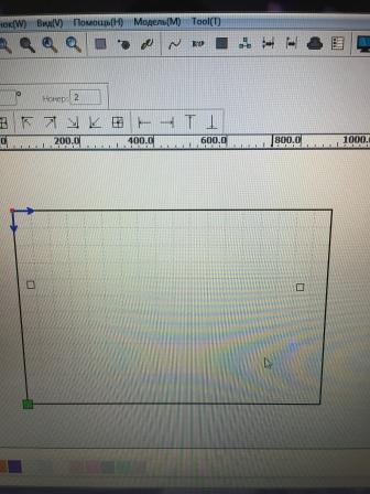

Добрый день. Сделал все как написано, станок стал уезжать в ноль.
Сейчас появилась следующая проблема. рисую два квадрата в противоположных углах по оси Х. Слева вырезает нормально, начинает перемещаться в правый угол и через сантиметров 15-20 (не доезжая середины) как будто прокручивается на месте, и начинает вырезать тут. (получается второй квадрат вырезает по центру). Когда начинает откатываться домой (в верхний левый угол) по Y все ок, а по Х упирается и крутиться дальше. Как будто то самое расстояние, которое не доехал, когда надо было вырезать правый квадрат. или еще бывает что после резки правого квадрата в центре, вместо правого края, поднимается наверх и останавливается там, как будто он стоит в начале координат (дом)
подскажите, кто разбирается, в чем может быть проблема.
В драйверах уже всякие комбинации пробовал, после выставлял шаги в кореллазере. левый квадрат вырезает по размеру заданному а вправо не хочет ехать.
P.s. когда даешь команду обвода рамки, он нормально перемещается в правый угол и показывает где должно резать, а вот с самой резкой не хочет туда перемещаться. :thinking:

Может слишком большая скорость холостых перемещений? Теряет шаги?
