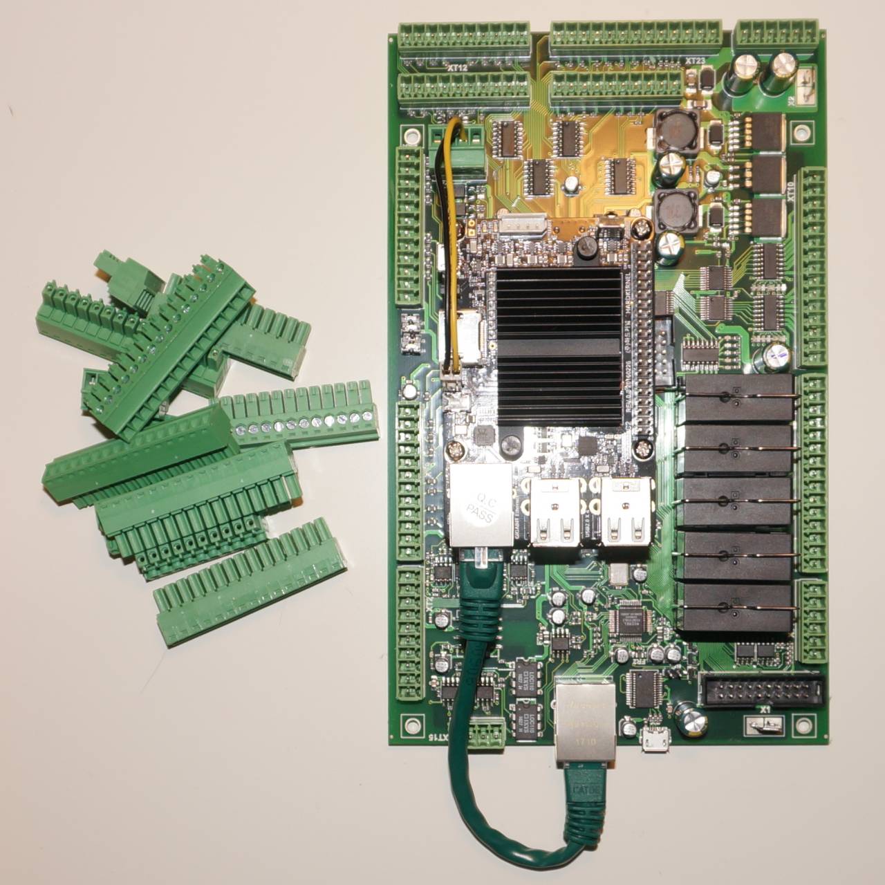

Эт ты про себя? Набор плат для плазмы, когда мы интересовались стоило: муцнц- около 1000баксов, Mach3-180$(бесплатно до 500строк), Lcnc-бесплатно и тд... ;)
0pc-et7r2-002.jpg (3413 просмотров) <a class='original' href='./download/file.php?id=128078&sid=c86813d649a868a8a78d6a4b7e56a6c5&mode=view' target=_blank>Загрузить оригинал (223.63 КБ)</a>
Розничная цена на комплект на картинке - $800, включает в себя компьютер с установленным софтом, контроллер, опторазвязанные входы, реле, опторазвязанный THC.
Соберите соответствующий новый комплект на Мач и сравните цену (для правильного сравнения не забудьте включить компьютер, лицензию на Windows, лицензию на Мач,
стоимость smooth stepper или StepMaster, приличного THC).

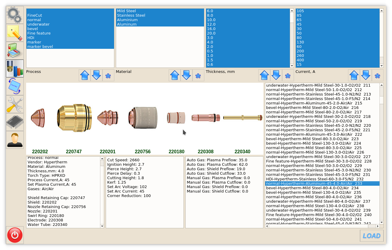

aftaev писал(а): И что за картинка с расходниками. Типа мануал Хипера переписали в ЧПУ :hehehe: Многие Хиперы что мы ставим не умеют получать сигналы с ЧПУ для настройки тока. Все равно ручками на плазме крутить ток. Кому удобно чтоб настройки были в ЧПУ, а кому чтоб были в САМ. В Шииткаме делается раскрой, там и заполняется таблица инструментов с материалом ;)
Картинка с расходниками и каталожными номерами подгружается в зависимости от выбранного режима резки для удобства оператора при замене катодов-сопел. Все остальные параметры тоже подгружаются из таблицы, разумеется.
mycnc-cutcharts-100-.png (3413 просмотров) <a class='original' href='./download/file.php?id=128077&sid=c86813d649a868a8a78d6a4b7e56a6c5&mode=view' target=_blank>Загрузить оригинал (367.01 КБ)</a>
Правильнее сказать, что многие "Хиперы" (как вы выразились) УМЕЮТ получать сигналы с ЧПУ для регулировки рабочего тока резки, снижения тока на углах для уменьшения перегрева,
параметры газов для автоматической или ручной консоли и тд. И это все есть в нашей системе. Просто вы ставите источники начального уровня, которые этого всего не имеют.
Не думаю, что вы поставили много машин с источниками HRP260/400
Таблица режимов лишь один из примеров. В myCNC есть много других фишек, отсутствующих в псевдо-бесплатных системах ЧПУ.

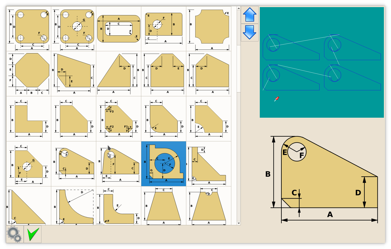

А можно обойтись без CAM и в несколько кликов сгенерить УП для деталей -
mycnc-libs-0.png (3372 просмотра) <a class='original' href='./download/file.php?id=128080&sid=c86813d649a868a8a78d6a4b7e56a6c5&mode=view' target=_blank>Загрузить оригинал (151.75 КБ)</a>
и использовать табличные режимы для резки.
Это стандартная функиця для станков плазменной резки, вышеупомянутые стойки Esab, Messer, Hypertherm, Burny это умеют так же как и myCNC.
Мач - нет.

mycnc писал(а):А можно обойтись без CAM и в несколько кликов сгенерить УП для деталей -
Без проблем: http://www.cnc-club.ru/forum/viewtopic.php?f=15&t=3124
можно даже заготовить инструментов под разные режимы резки.
И даже под винду с Mach запустить.
Подобные шаблоны есть в недорогих китайских ЧПУ баксов за 400-600
На видео на 1.5мин оператор как раз прописывает такой шаблон
https://www.youtube.com/watch?v=eJqgmHesNt0

aftaev писал(а):Так понимаю mycnc теперь будет на форуме везде свои фотки платок раскидывать ради рекламы? Пурики так же лезли в темы со своими товарами, якобы помочь. В итоге мы их забанили ;)
Я показываю фотки для наглядного объяснения своей позиции. Вы делаете тоже самое.
Единственное различие в том, что я показываю результаты своего труда (свой софт и свои контроллеры), а вы - чужого (Мач и китайские стойки).

mycnc писал(а):Только "Шаблончик" на одну детальку средней степени сложности пишется за 1-3 дня,
Накидать чертежик, закинуть его в САМ и загрузить в ЧПУ уходит пару минут ;)
