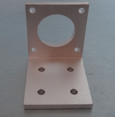

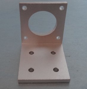

Алюминиевый кронштейн двигателя NEMA23 - 350р
Алюминиевый кронштейн NEMA23 (5813 просмотров) <a class='original' href='./download/file.php?id=125756&mode=view' target=_blank>Загрузить оригинал (29.18 КБ)</a>

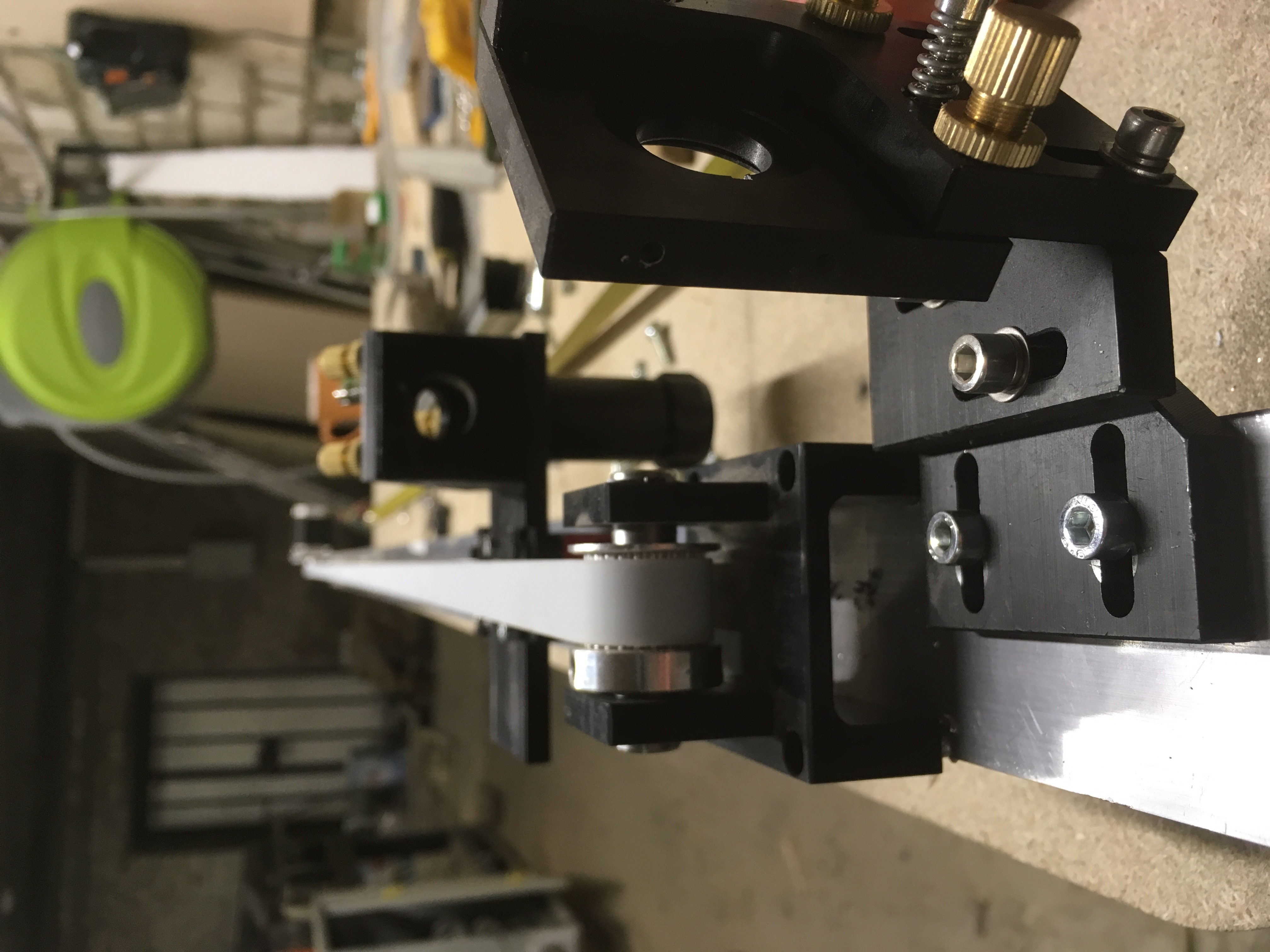

Комплект зеркал с лазерной головой - 4200р
Лазерная головка CO2

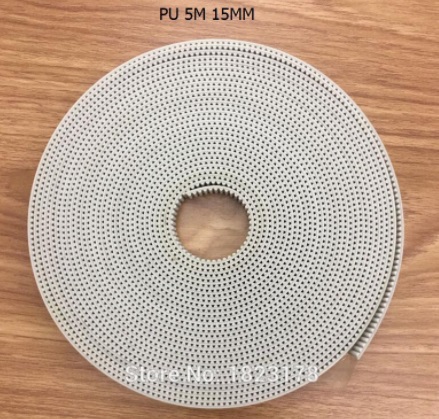

Ремень 5М15ММ 5 метров - 1000р
Ремень 5М (5813 просмотров) <a class='original' href='./download/file.php?id=125759&mode=view' target=_blank>Загрузить оригинал (94.02 КБ)</a>
Ремень 5М

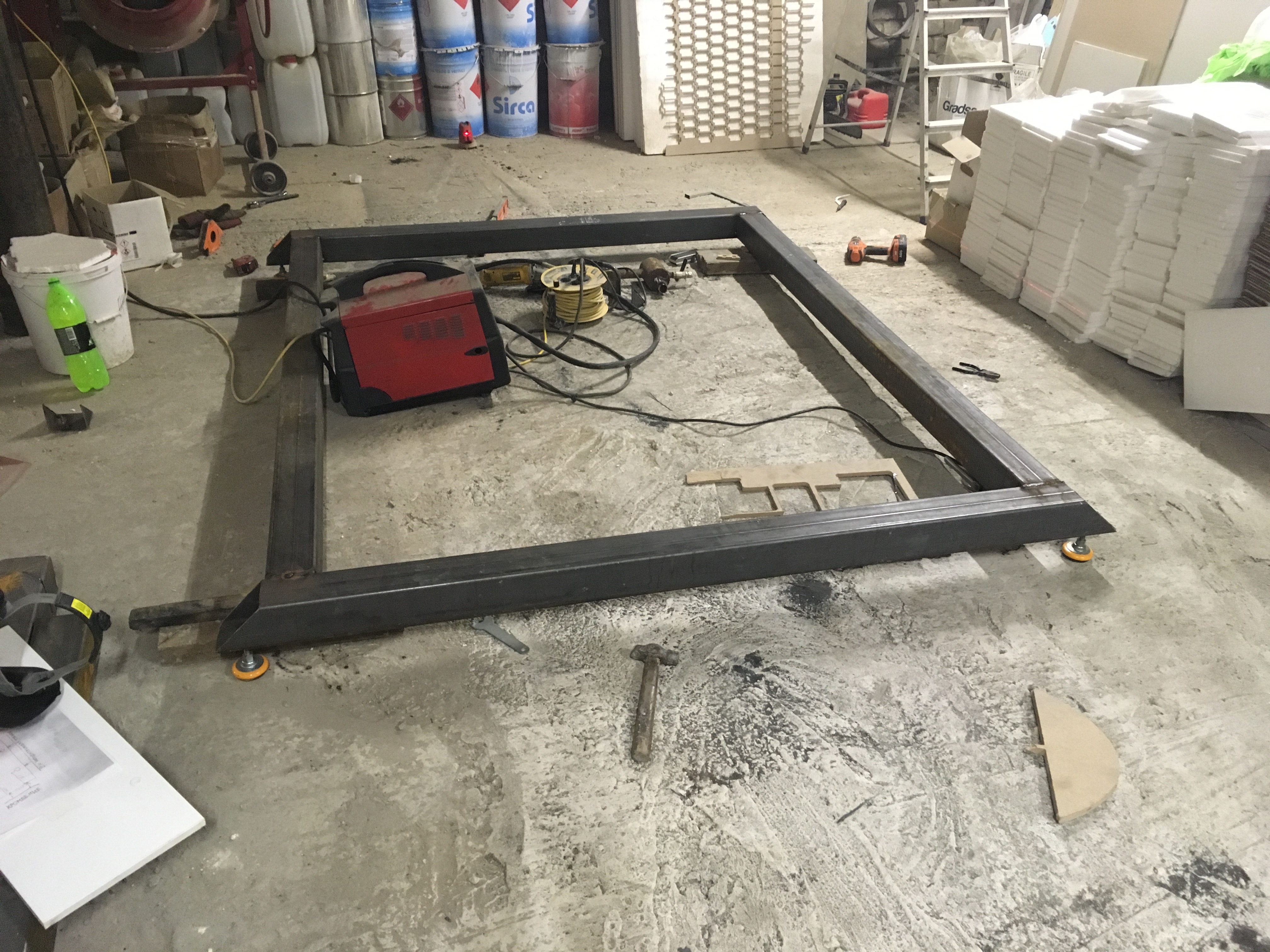

Сварил раму. Собираю элементы передач.
5C2CD0DD-FE07-49F0-A636-B79A07A3776E.jpeg (5291 просмотр) <a class='original' href='./download/file.php?id=127804&mode=view' target=_blank>Загрузить оригинал (1.99 МБ)</a>

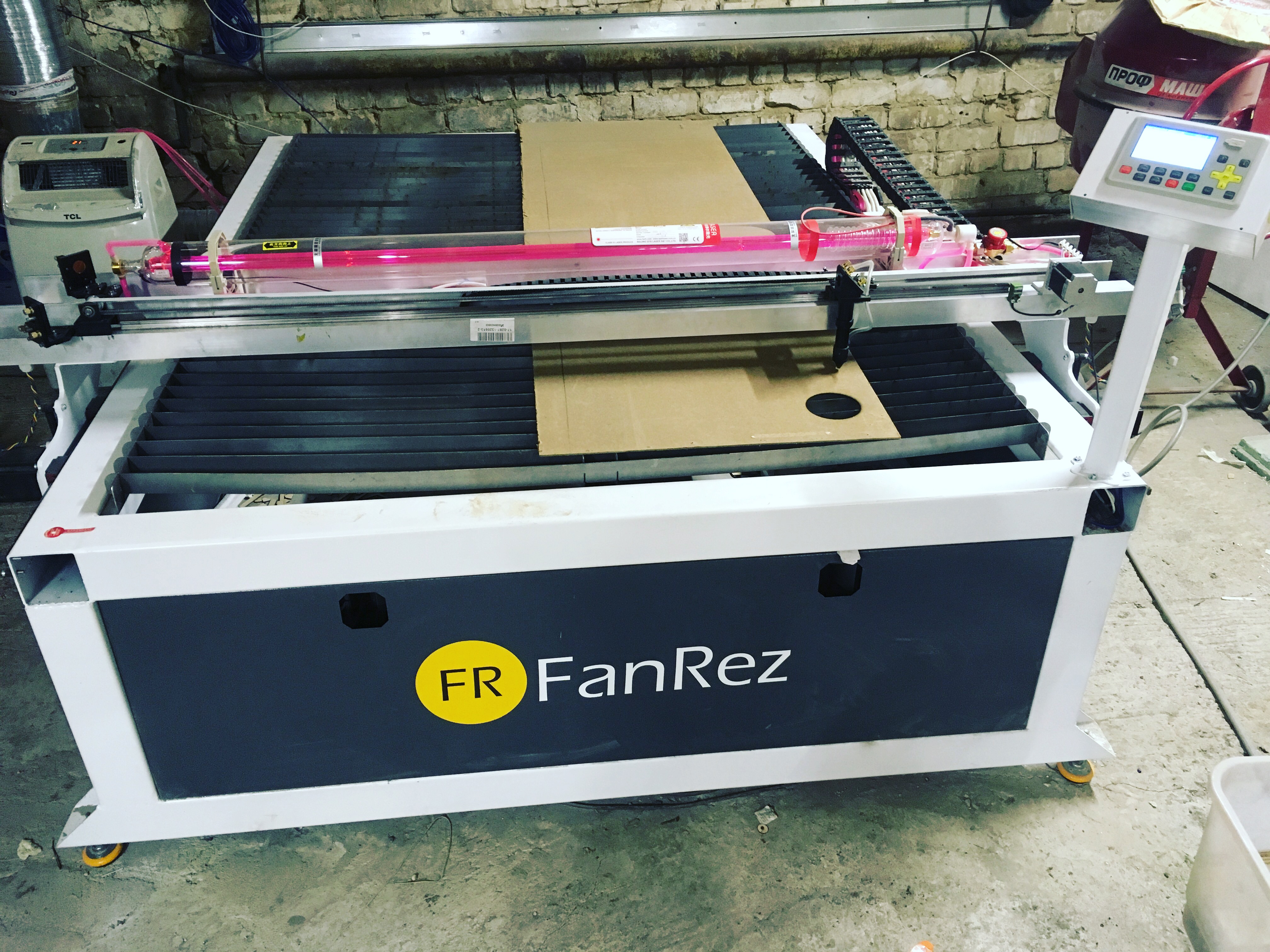

26.03.2018
Станок работает. Нужно собрать всю инфу в 1 пост. Как будет время
905786C3-0EF6-4FA5-B26F-A00103966AF8.jpeg (4365 просмотров) <a class='original' href='./download/file.php?id=135692&mode=view' target=_blank>Загрузить оригинал (2.3 МБ)</a>

not4u писал(а):Ремень 5М15ММ 5 метров - 1000р
ремень с металлокордом ?
если так на мелких шкивах долго не протянет
not4u
Сообщения: 261
Зарегистрирован: 15 ноя 2016, 00:01
Репутация: 42
Откуда: Ivanovo
Re: Лазер по дереву 150W 1500X2000 - нестандартный проект
Сообщение not4u »
Уже понял свою ошибку и заказал дополнительно с тканевым кордом.
msergey6470
Сообщения: 4
Зарегистрирован: 06 сен 2016, 21:45
Настоящее имя: сергей николаевич
Сообщение msergey6470 »
Ремень 5М15ММ с металлическим кордом со шкивами 5М-20-8 работает нормально

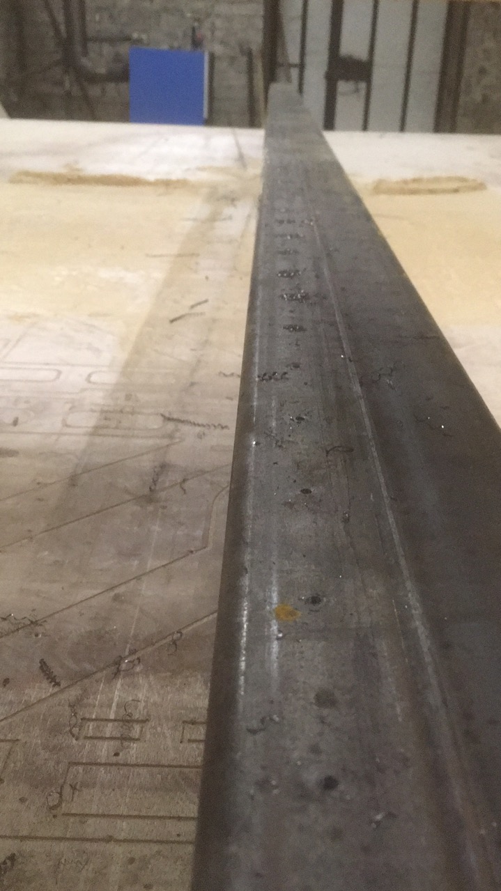

Начал варить раму
1698519B-BCBC-4AB0-A0C5-2AC137112046.jpeg (5391 просмотр) <a class='original' href='./download/file.php?id=127602&mode=view' target=_blank>Загрузить оригинал (2.19 МБ)</a>
vovan4uk
Сообщения: 191
Зарегистрирован: 03 июл 2017, 23:26
Репутация: 6
Настоящее имя: Володимир
Откуда: Україна, Тернопіль
Сообщение vovan4uk »
какая труба?
not4u
Сообщения: 261
Репутация: 42
Откуда: Ivanovo
Сообщение not4u »
vovan4uk писал(а):какая труба?
100х100х4
Стараюсь все делать из неё.

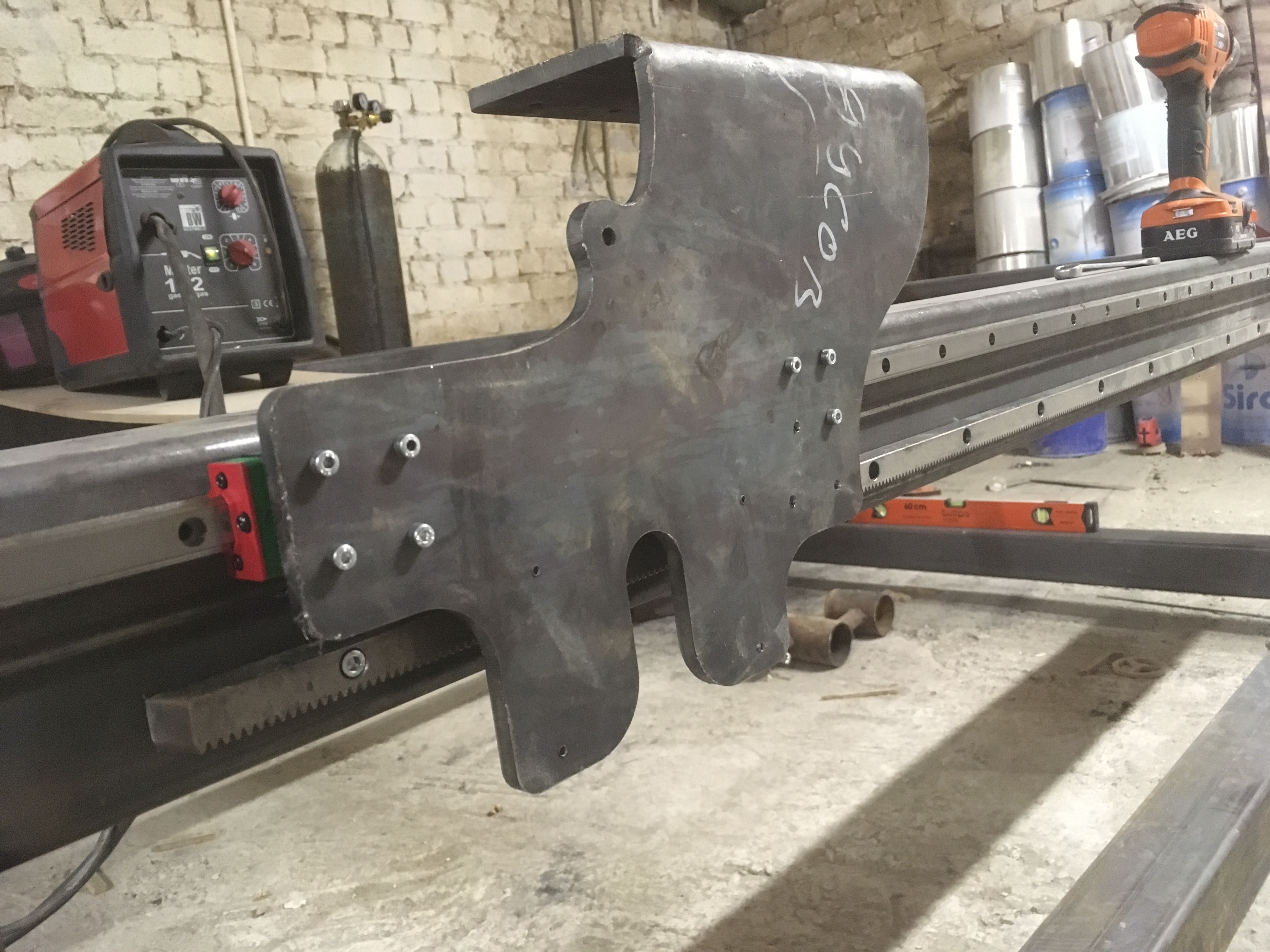

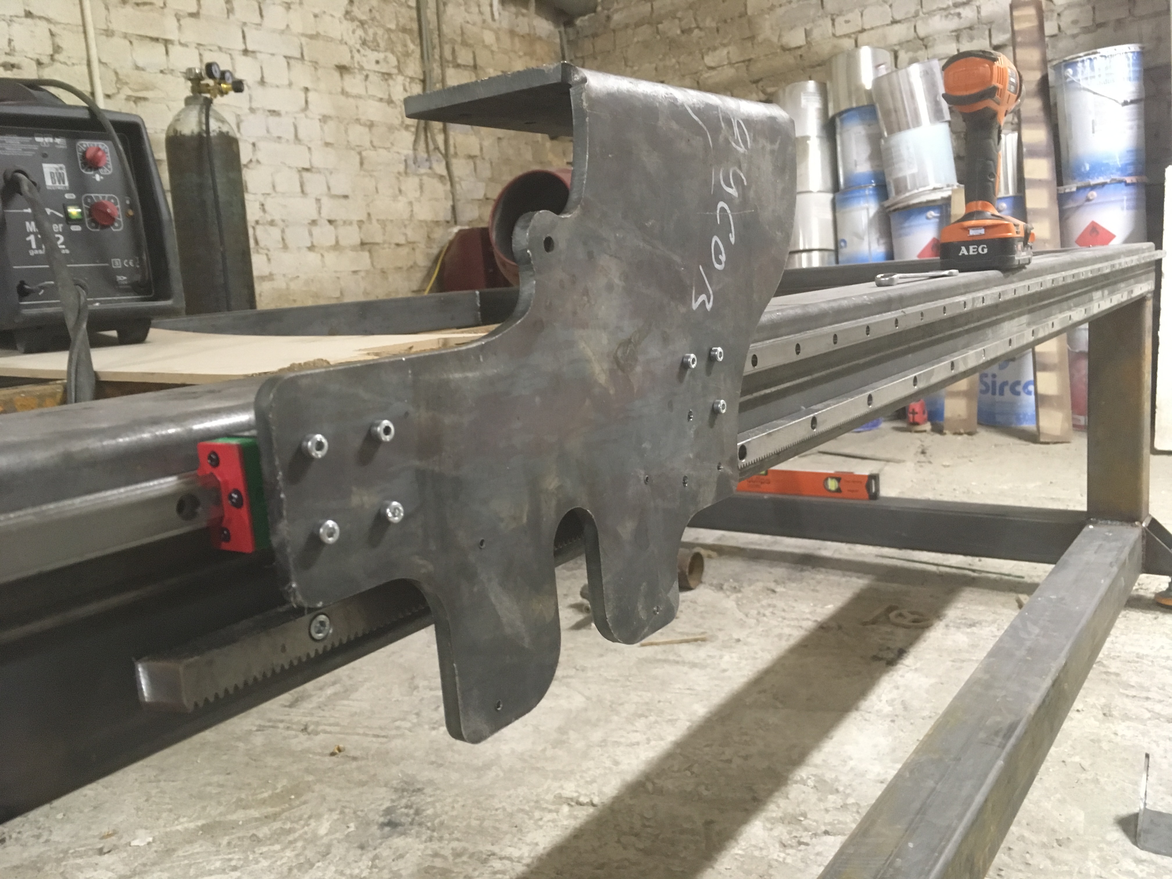

Просверлил трубу на фрезере и прикрутил рельсы. Идеально
224441F4-1161-4437-B296-DDD96C2D7C5E.jpeg (5343 просмотра) <a class='original' href='./download/file.php?id=127631&mode=view' target=_blank>Загрузить оригинал (202.39 КБ)</a>
53BFC6E4-E7F5-4115-A758-24655D681477.jpeg (5343 просмотра) <a class='original' href='./download/file.php?id=127632&mode=view' target=_blank>Загрузить оригинал (265.83 КБ)</a>

Может надо было фрезер собирать? :))
08A0868A-F88F-4884-8A0D-5330960E4729.jpeg (5290 просмотров) <a class='original' href='./download/file.php?id=127805&mode=view' target=_blank>Загрузить оригинал (1.7 МБ)</a>
vovan4uk
Сообщения: 191
Репутация: 6
not4u писал(а):Может надо было фрезер собирать? :))
Почему прикрепили направляющую рельсу сбоку? Вся нагрузка будет на половину каретки!
not4u
Сообщения: 261
Репутация: 42
Откуда: Ivanovo
Сообщение not4u »
Ошибочное суждение. У рельса всегда работает 2 из 4 рядов качения в каретке вне зависимости от метода установки. Хоть вверх ногами хоть сбоку хоть сверху

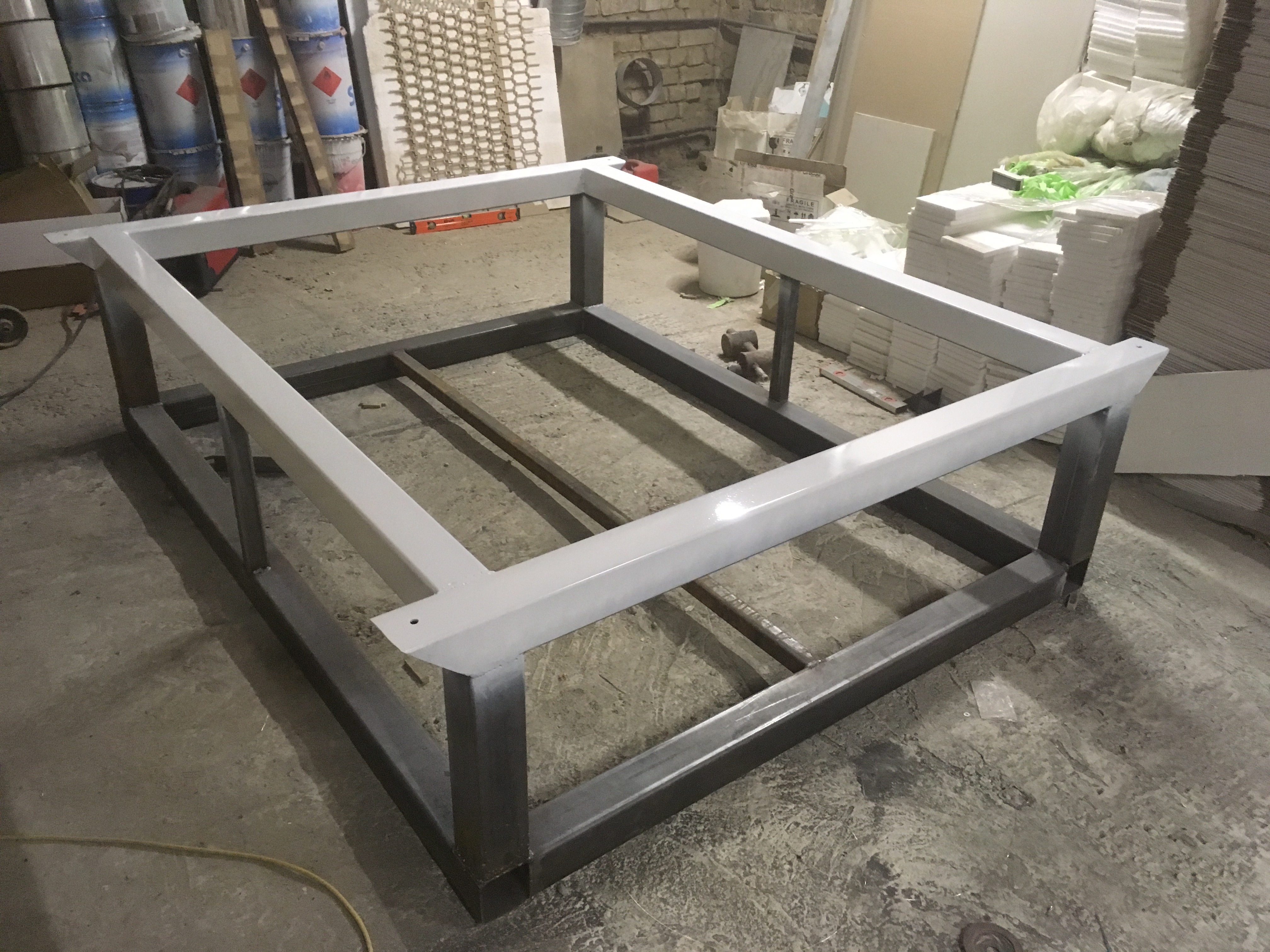

Сегодня выкрасил низ станка.
A0679977-FA89-44F7-8BF4-4F09C68FB481.jpeg (5177 просмотров) <a class='original' href='./download/file.php?id=127865&mode=view' target=_blank>Загрузить оригинал (2.15 МБ)</a>

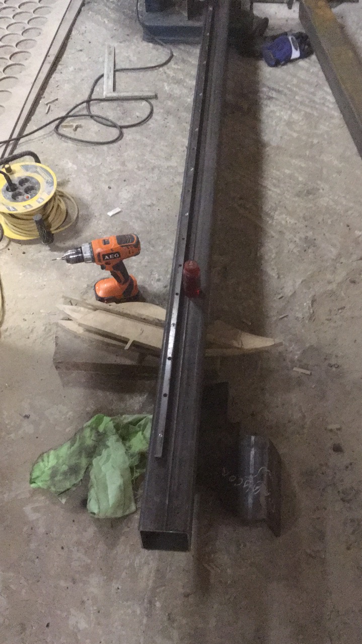

Забабахал балку из алюминьки
0811A039-5D0F-47D5-A623-A0CC1263384D.jpeg (5025 просмотров) <a class='original' href='./download/file.php?id=128240&mode=view' target=_blank>Загрузить оригинал (1.67 МБ)</a>
