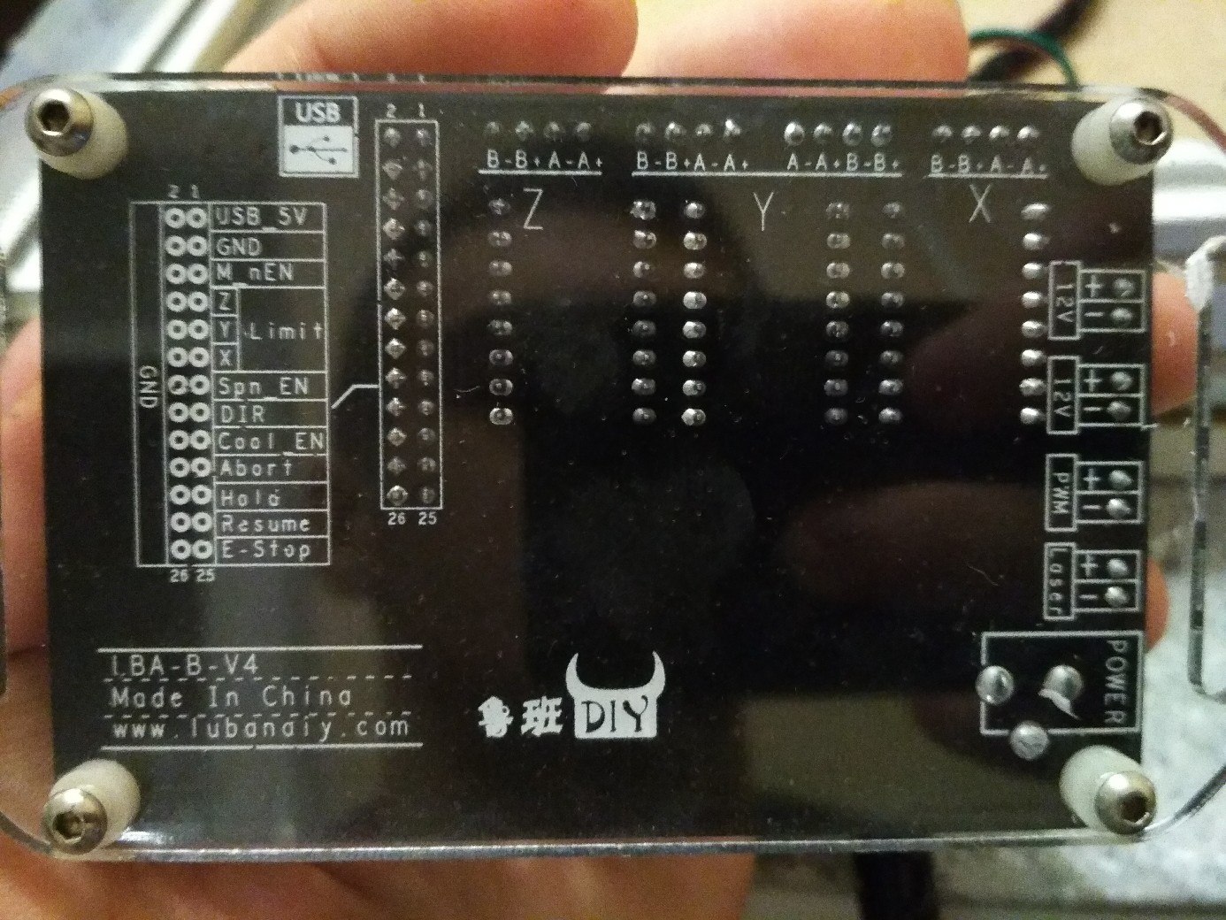

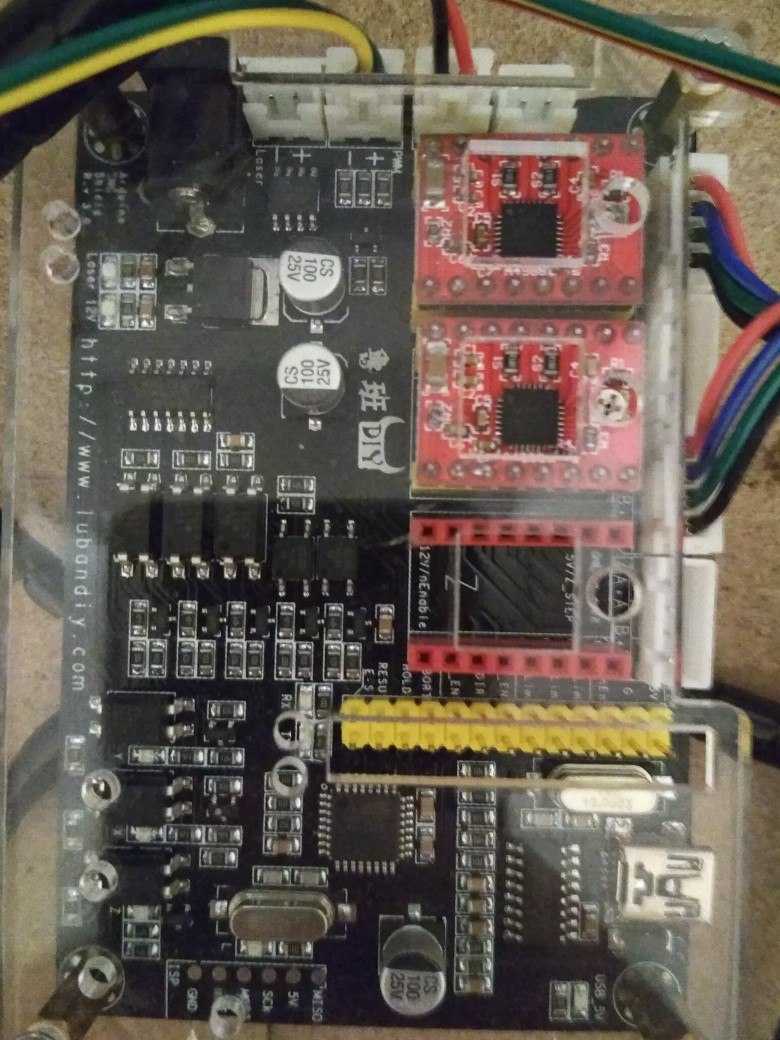

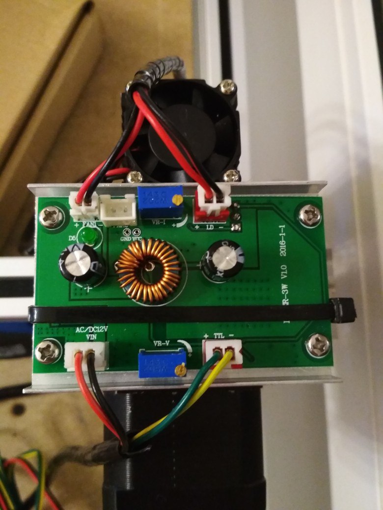

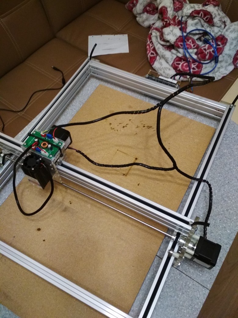

Уважаемые, есть умельцы, готовые помочь с гравером в Санкт-Петербурге? Станок на фото. Проблема такая: были испробованы две прошивки: на бенбокс и на родную программу от продавца. в бенбоксе не могу менять мощность лазера, в родной не выключается лазер( работает все время). Кто бы помог за 2-3 т.р. сделать чтобы все работало? спасибо

У меня есть такая же плата, это от китайцев LubanDIY. Там стоит обычный GRBL, с ним работает миллион софта, я использую LaserGRBL, через него посмотри настройки GRBL, максимальный уровень лазера итд. Если до сих пор не разобрался, могу помочь, безвозмездно, тут на форуме.
