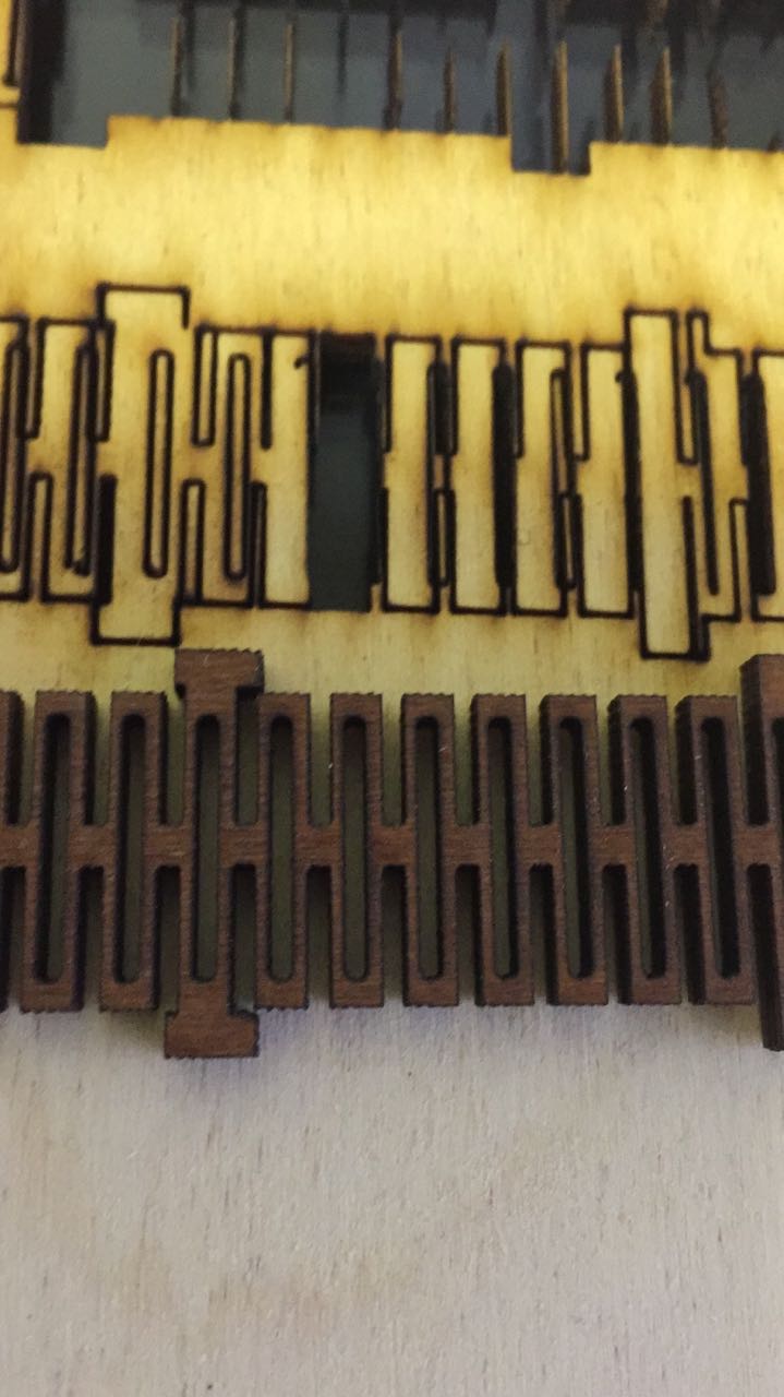

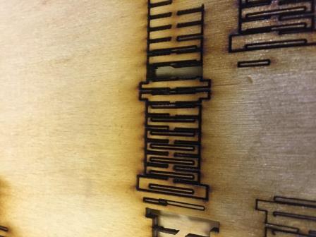

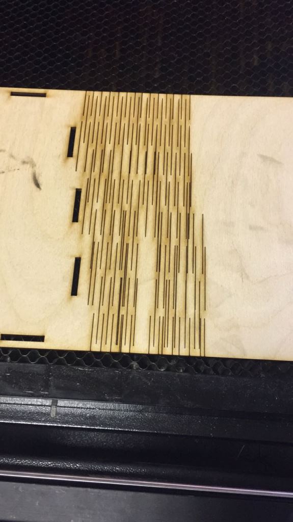

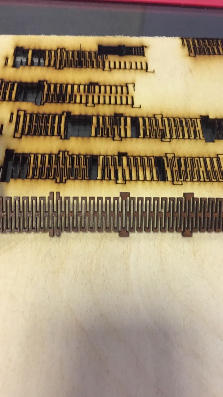

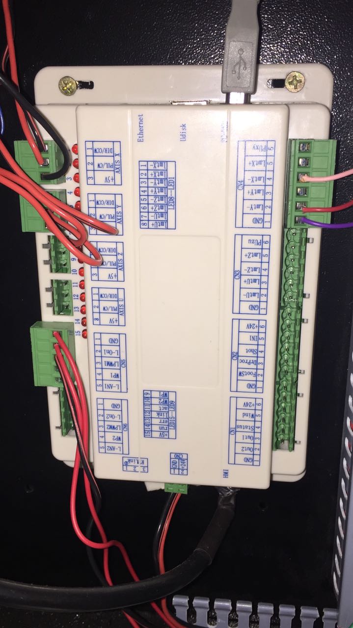

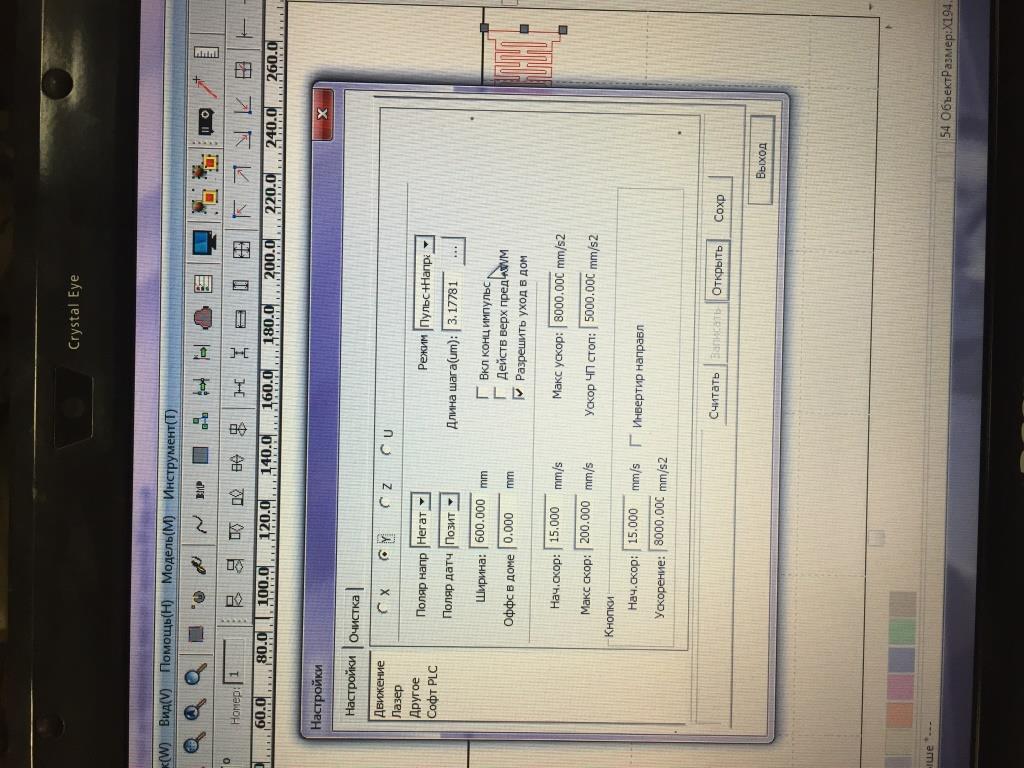

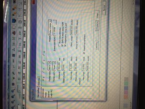

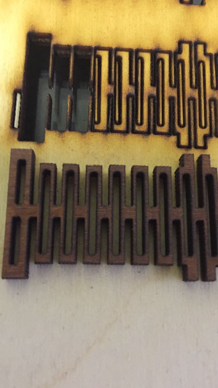

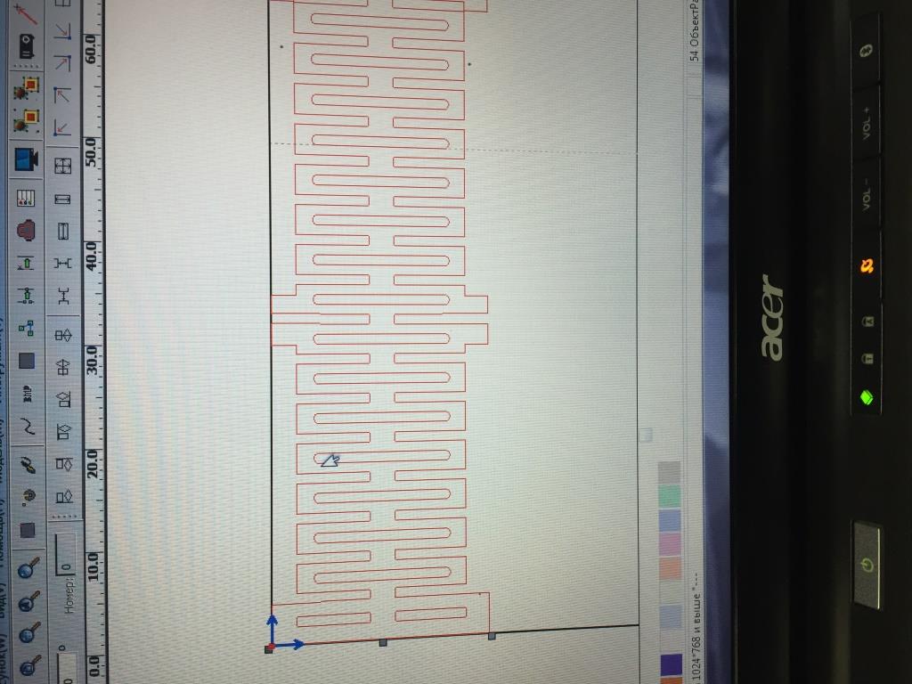

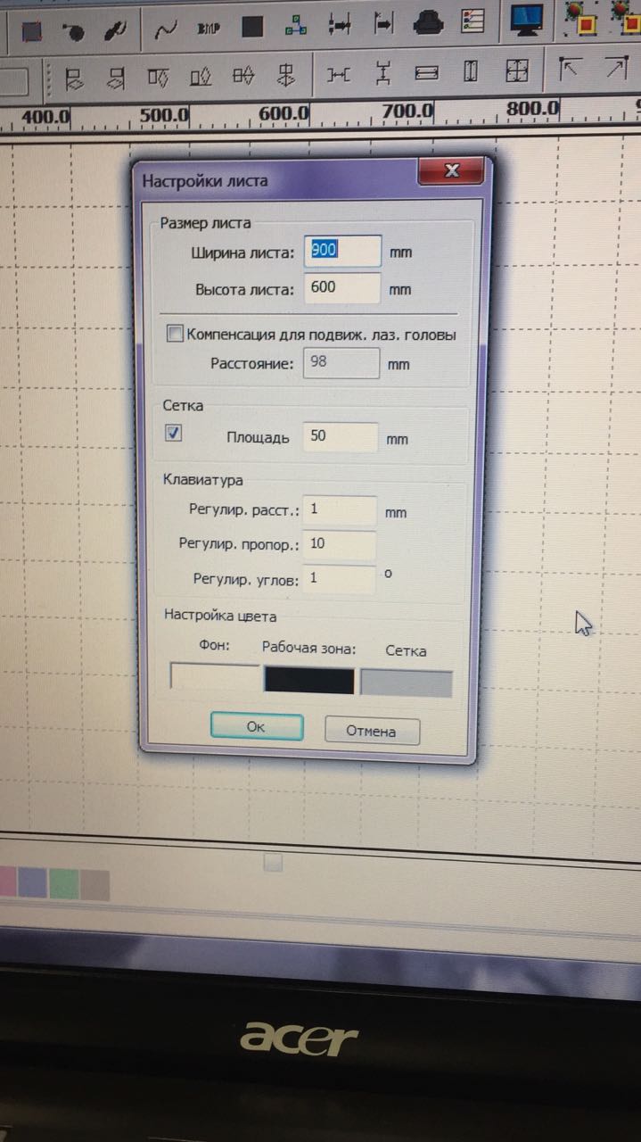

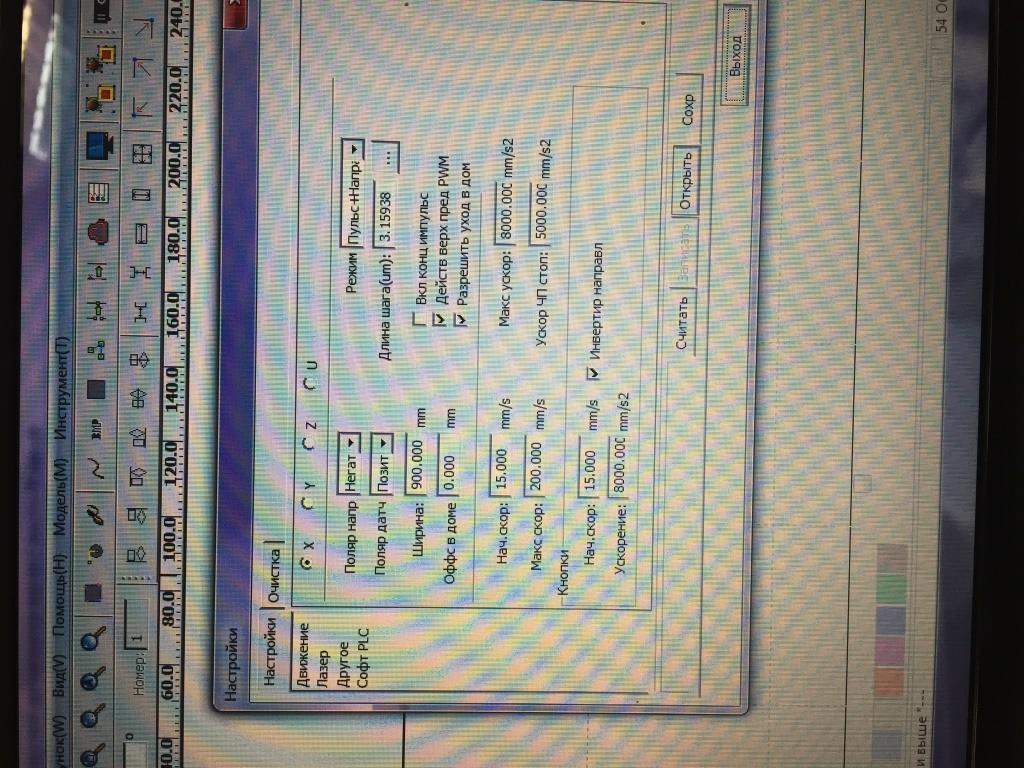

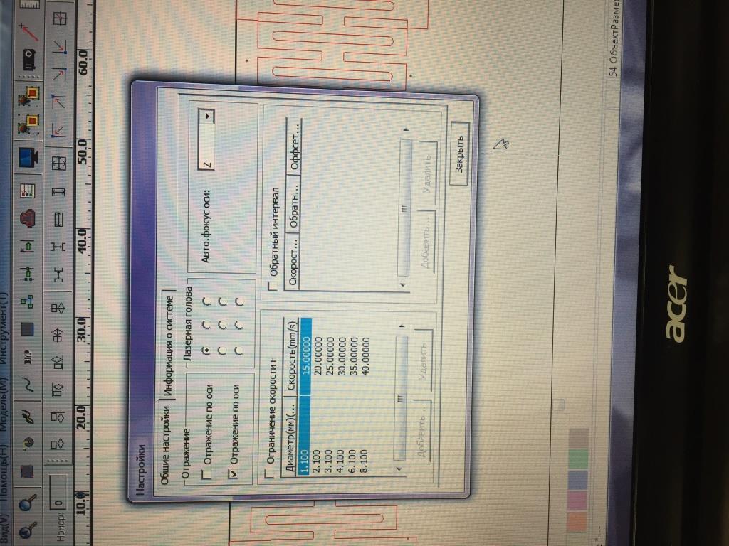

Добрый день. так и не получилось у меня победить станок ,чтобы он правильно резал (как в чертеже) происходит смещение или сдвиг не знаю как правильно) .собственно суть был станок с платой м2 ,решил апгейдить его купил ,руиду и драйвера все подсоеденил ,вроде правильно. но режет не по чертежу ,замучался уже 2 недели не могу его побороть , может кто сталкивался?? заранее спасибо

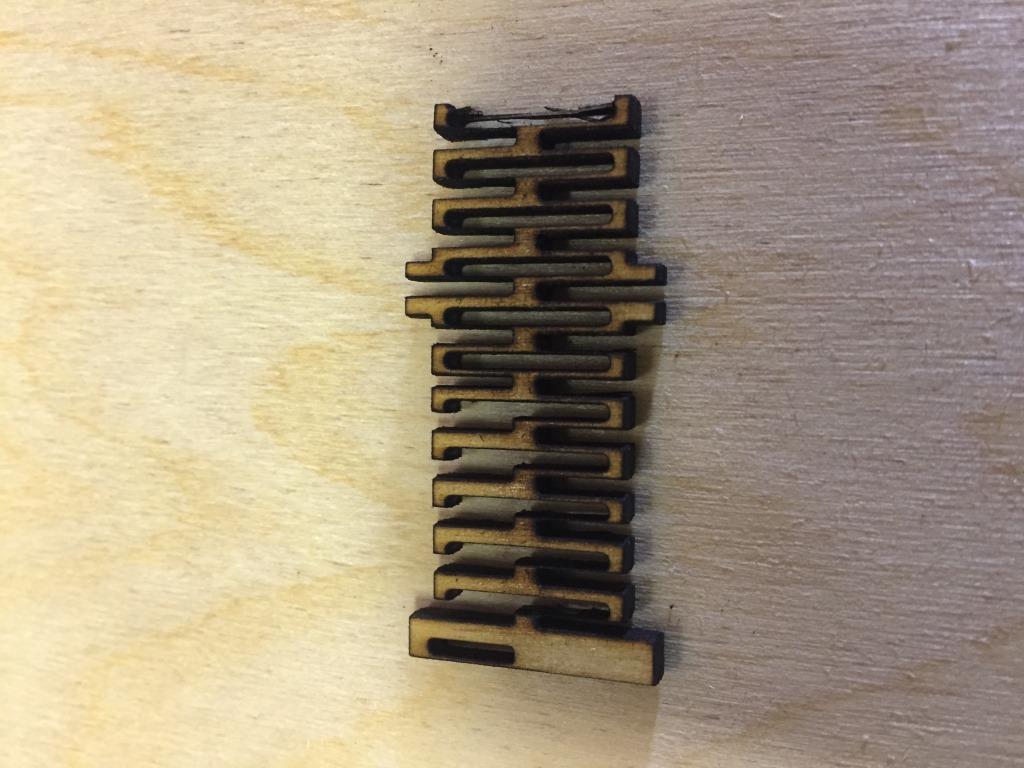

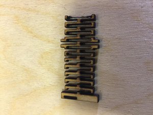

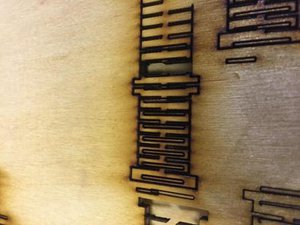

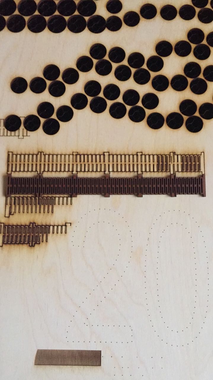

вот может ,кто подскажет куда копать , мелкие внутренности уже не по размеру ,смещаются почему то

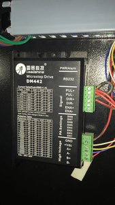

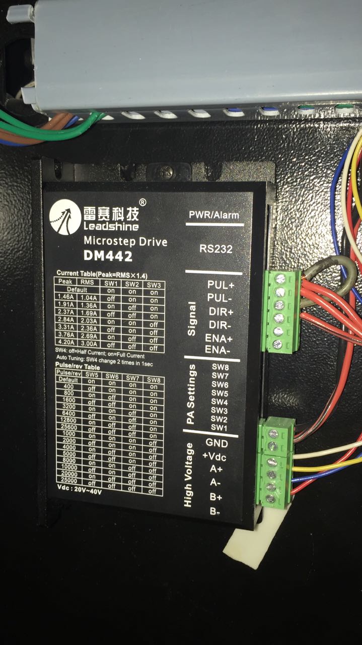

Здравствуйте!
Похоже у вас пропуск шагов.

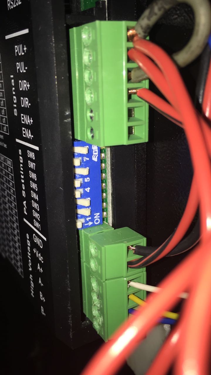

Для начала попробуйте лучше согласовать драйверы с движками. На драйверах есть переключатель SW4 - передерните его два раза в течении секунды -
движок пропищит - его параметры драйвер запомнит. Уменьшите количество шагов на оборот (хотя бы 1600) и пересчитайте чтобы один шаг был больше 10 микрон.
Если не ошибаюсь, то родные движки с платой М2 имеют шаг 0,9 град., а драйвер (по крайней мере его таблица значений) рассчитана на 1,8 град. - как это может отражаться на работе - не известно.
Вообще то, лучше драйверы напрямую к компу подключить, все настроить и погонять механику, а потом подключить к руиде.

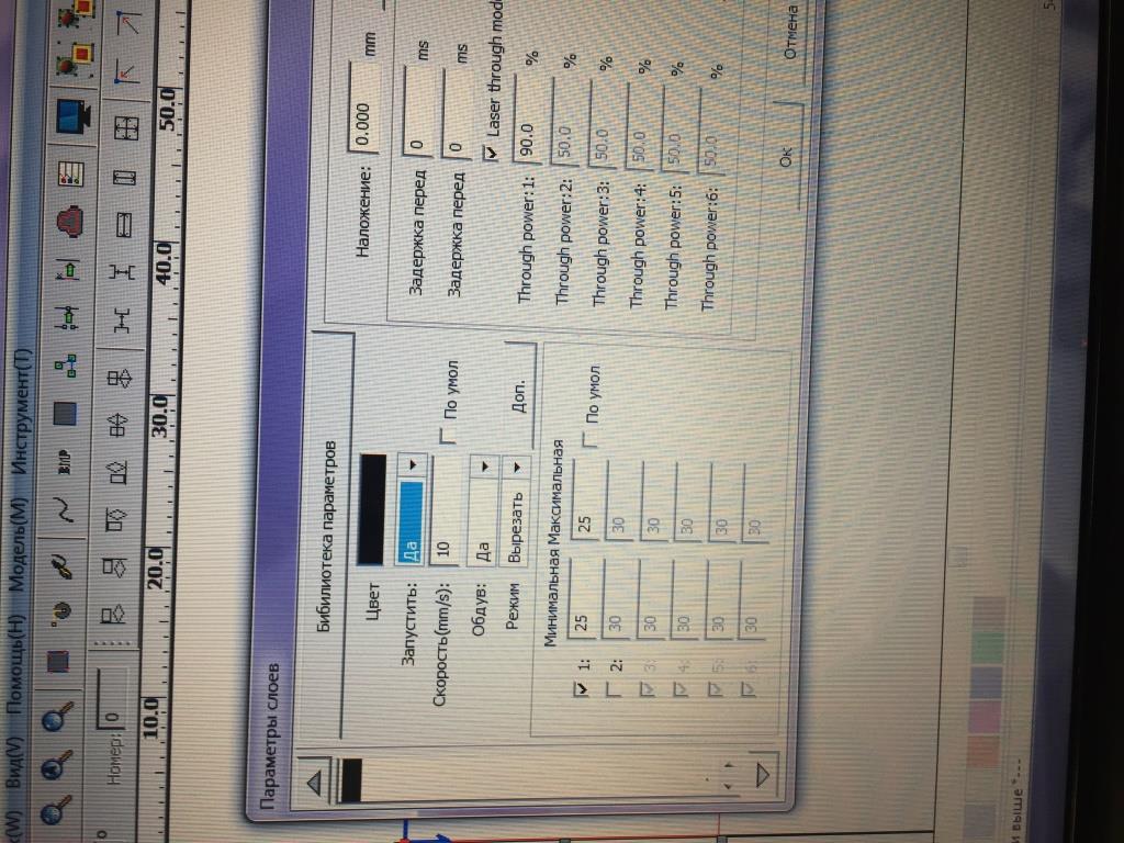

Попробуйте поставить ускорение поменьше. У вас сейчас 8000, поставьте для начала 2000, если поможет, добавляйте и смотрите когда опять начнет сбоить.

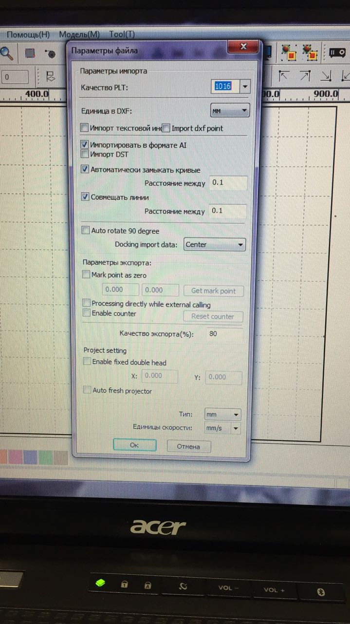

Сергей, а как все началось? В смысле, станок был давно или только-только куплен? Работал ли он до того или сходу такая бяка?
А так - да, дядька Мотор правильный совет дал. Выставить шаги с помощью SW5-SW8 нужно на 1600-2000 (у тебя сейчас аж 6400 стоит). В девелоперских настройках оси Руиде указать длину шага для начала 12 um, в настройке RDWorks указать "Качество PLT" 1000. После этого отловить штатными средствами Руиды размеры, чтобы по Х и У были нормальными и потестировать снова.
Собственно, проблема в том, что чем больше стоит делитель микрошага, тем больше частоту нужно выдать Руиде на драйверы. А тут уже одно из двух - или она уже "не могет" или драйверы "не хочут" - китайцы ради копеечной экономии часто ставят говенные оптроны на драйверы. В итоге возникают потери шагов не по механике, а по электронике (импульс пропадает). И кто тут поддельный - Руида или драйверы - не разберешься.
