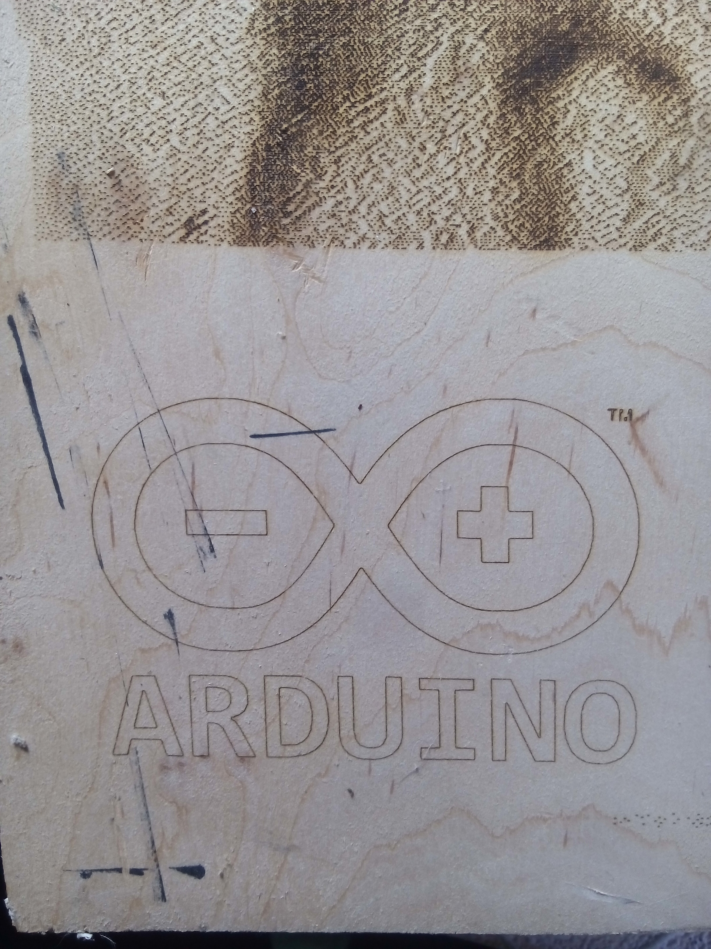

Здравствуйте!
Есть гровер 1м на 1м лазер 3 Ватта
в качестве мозгов ардуино нано
в общем ситуация такая, заливаю прошивку от китайского станка (идет в комплекте с ПО, название не напишу иероглифы) 40*40 все рисует нормально, но ограничения на 40см
заливаю прошивку GRBL 0,9-1,1 настраиваю параметры (шаги, обороты и т.п.)
но вот когда даю растровую картинку лазер через определенное время сбивается, но контуры рисует нормально
в чем может быть проблема

Сообщение geanet »
к примеру если росовать картинки через
LaserGRBL [Windows]
Laser optimized GUI for Grbl http://lasergrbl.com
то если картинка контурная, то рисуется без проблем, а если затушёванная, то через несколько рядов лазер сбивается и рисует криво
есть китайская программка, но у нее какой то модифицированный GRBL (на обычно не работает) все в этой программе рисуется, но там ограничен размер 40*40
http://123.249.29.246/update/laserprint/update.zip вот тут сам софт
По называется MyLazer шьет свой загрузчик и только с ним работает, но ограничение 40 см
для перехода на LaserGRBL [Windows] заливаю прошивку (без разницы 0,9 или 1,1) настраиваю ее, но затушеванные картинки не рисуются (точнее рисуются, но потом сбивается лазер и режет криво)
фото косяка в приложении

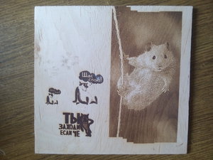

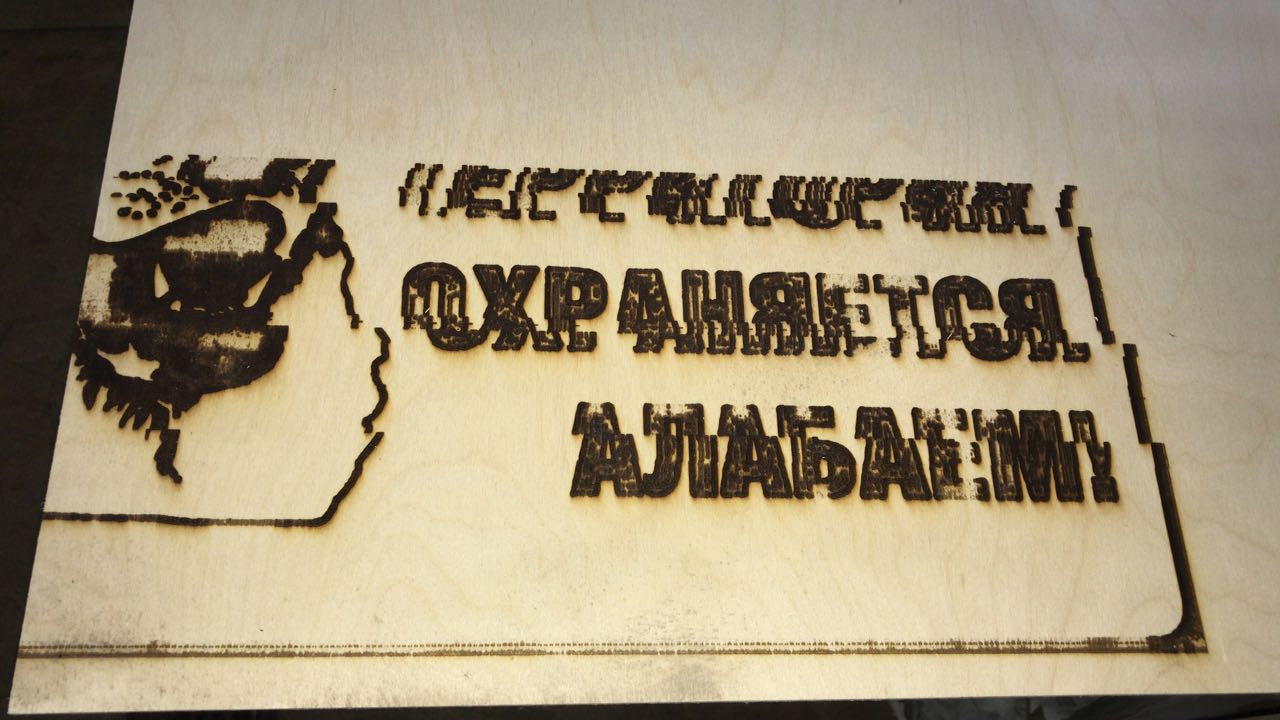

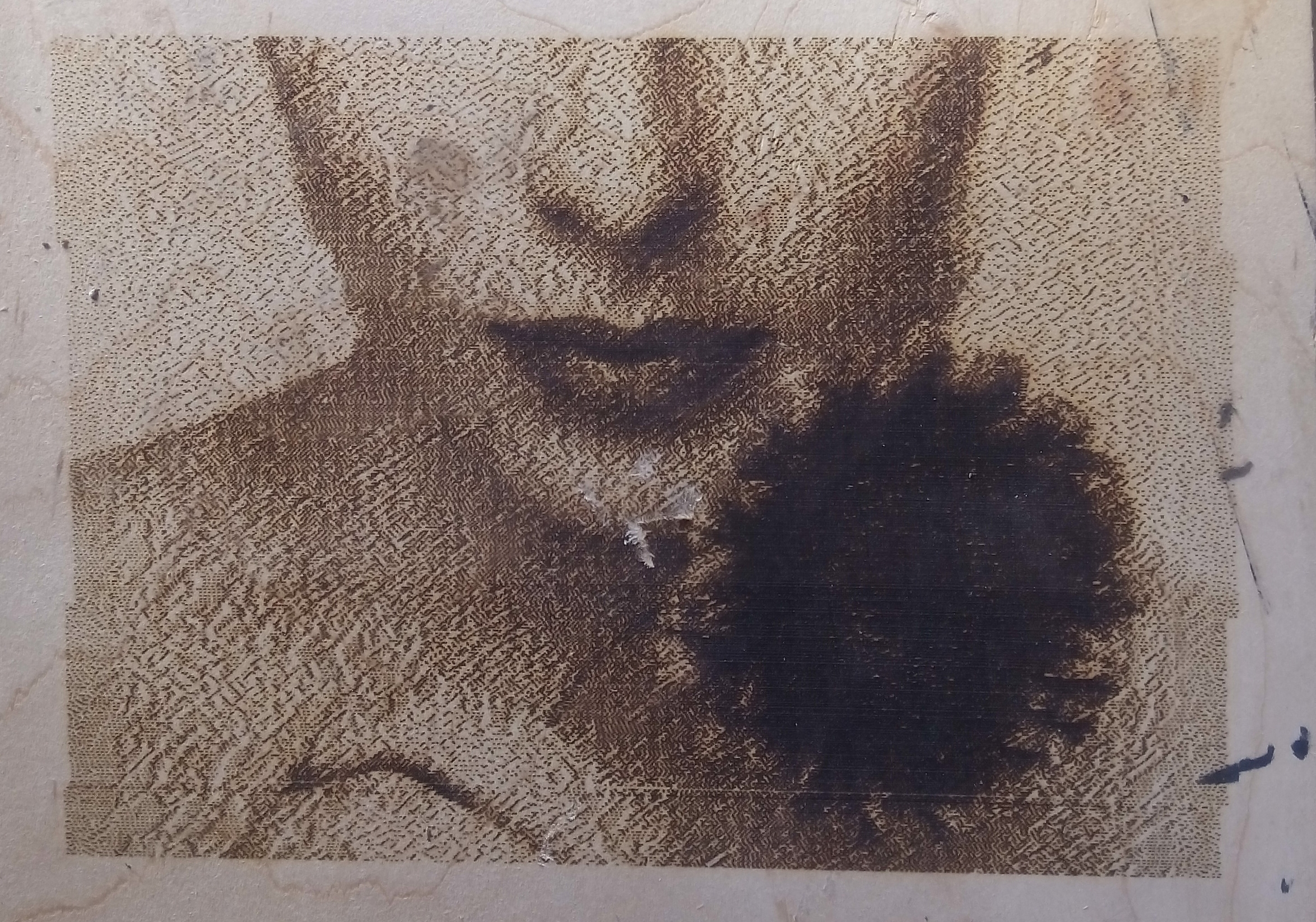

такая же фигня с этой программой, после определенного количества команд начинает смещаться влево или в право. Но при гравировке по векторам такой проблемы нет. Может наводки ардуина ловит ? или же просто парень выложил глючную версию в общий доступ.

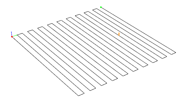

А попробуй сделать вот такую змейку:
с небольшим шагом. Что-бы точно понять, что это не наводки на драйвер мотора, который может получать иногда лишние импульсы.

виной был глючный драйвер шагового двигателя (разобрался давно, но пишу только сейчас)
видать при большем количестве команд сбивался
