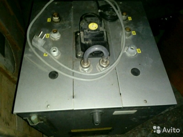

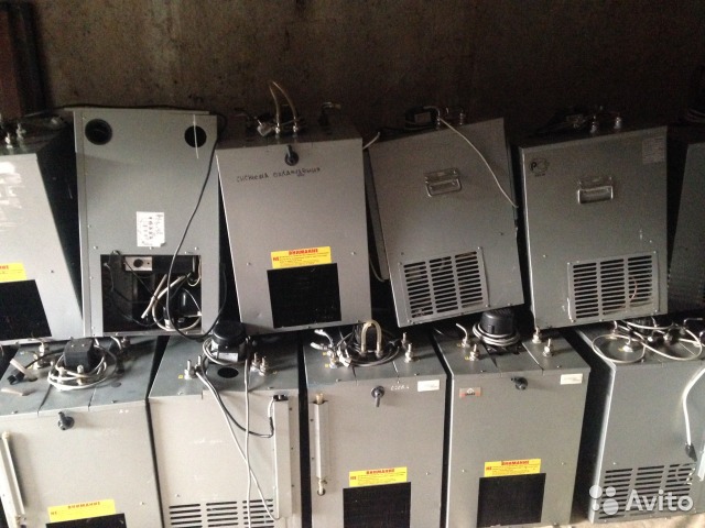

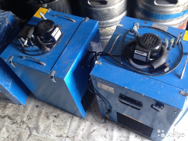

Доброго дня, собираю станок 1300*900.
До этого никогда не работал с лазерными станками, поэтому опыта в эксплуатации не имею.
Прошу помощи с выбором пивного охладителя, для охлаждения трубы RECI W2 90-100вт
на авито нашел несколько объявлений БУ охладителей. в пределах 8-12тр.
Но какой выбрать не знаю. Внешне они все одинаковые, а названия там практически никогда не пишут.
Бывают двухпоточные , трех, четырех и тд...Хватит ли двухпоточного?
Я уже привез помпу с таобао, но правильно ли я понимаю: поточный - это у него уже есть встроенная помпа?
Если охлаждения будет маловато- можно ли закольцевать потоки? то есть из первого во второй-потом уже на выход ?
И чем еще необходимо будет доработать их (про термореле уже понял)?
не хочется потратить 12 тр, понять что он не подходит и надо продавать его снова ((
Фото охладителей с авито во вложении.
Заранее спасибо за помощь.

Пивный охладители.
То, что называется потоками - количество навитых из тонкостенной нержавейки змеевиков. По ним проходят напитки.
Все эти змеевики погружены в общую емкость ближе к центру. По контуру емкости идет медный змеевик холодильного агрегата.
Обмениваются они теплом через воду, налитую в эту емкость. Для хорошей конвекции жидкости на вал помпы нахлобучен винт. Он просто гоняет воду, чтобы змеевики лучше обтекались.
Ну и на том же валу сидит сама помпа. Она предназначена для того, чтобы гнать холодную воду к охлаждаемой же голове, установленной на барной стойке. Иначе первая порция пива будет с температурой мочи. :) И только потом пойдет холодненькое.
Помпа не качает непосредственно пиво!
Можно, конечно, использовать родные змеевики. Но у них мала емкость, поэтому нужно ставить некий водяной ресивер. Т.е. появится дополнительная емкость. А можно поступить проще - вычистить хорошенько, желательно без применения химии, основную емкость. Она будет и ресивером и охладителем. И весь объем воды будет прокачиваться родной помпой пивного охладителя через трубу. Естественно, нужно не забыть про фильтр. Лучше взять 5" бытовой. В контуре охлаждения не должно быть металлов, кроме меди змеевика холодильника, латуни переходников и нержавейки вала помпы. Иначе где-нибудь образуется гальванопара, что-то из элементов начнет резко ржаветь и будет нехорошо.
Ищи пивные охладители не дороже 4-5 тысяч.

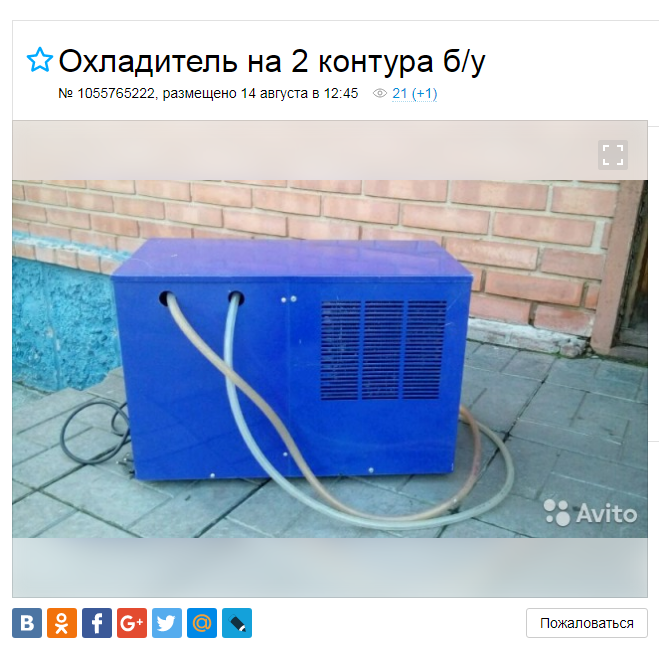

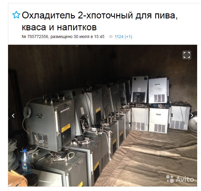

Подскажите какой выбрать? Сейчас самые доступные на авито есть вот такие:
Цена такого 6тр (6612 просмотров) <a class='original' href='./download/file.php?id=118250&mode=view' target=_blank>Загрузить оригинал (617.2 КБ)</a>
Цена такого 6тр
Цена такого 8 тр (6612 просмотров) <a class='original' href='./download/file.php?id=118251&mode=view' target=_blank>Загрузить оригинал (86.99 КБ)</a>
Цена такого 8 тр

Если смотреть по аналогии с китайским cw5000, то его мощность компрессора 0,3квт
У пивных охладителей такие мощности начинаются у четырех поточных и более. Такие стоят далеко не 5 тыс. Бу шный начинается с 10-12 тр.
Резервуар для воды в китайском 6 литров, против 20 литров в пивных охладителях.
Как будет вести себя охладитель в гораздо большем объеме воды?
Одно дело выбрать подобный индустриальному чиллеру, другое дело заменить его на совсем другое оборудование, которое даже работает иначе.
Судя по форуму мало кто заморачивался с подобным подбором. Просто покупали, и потом дорабатывали по факту.
Без опыта вообще никак. Вопрос не раскрыт :wik:
Может кто поделится кто какой брал для таких труб (80-100вт), модель? Уже полегче бы было.

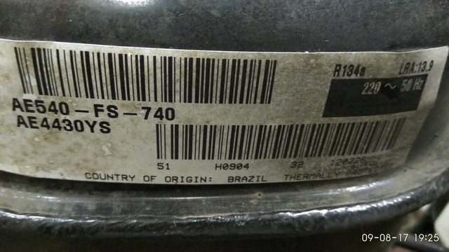

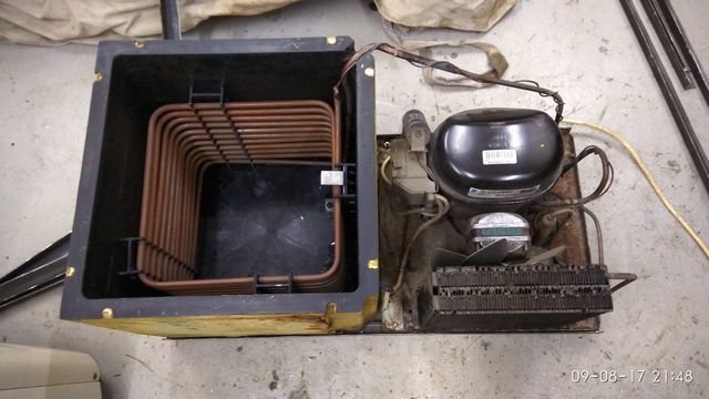

У меня немного переделанный Тайфун-75. Мощность написана 550Вт. Но это вместе с помпой, она там 70Вт. Переделка заключалась в том, чтобы сделать его больше длинным, чем высоким. :)
Насчет подбора - оно тебе надо? Если труба работает на максимуме 24 часа в сутки - да, там нужно cw5200 посмотреть по производительности. Если режим работы более щадящий, то хватит любого доступного пивняка. Есть у меня еще один в запасе, тот менее мощный. Ну а оконного кондея хватит вообще на две трубы.
И это... полезно в профиле написать место обитания. Поможет сориентироваться тем, кто захочет помочь тебе делом, а не словом.
IMG_20170809_214813.jpg (6560 просмотров) <a class='original' href='./download/file.php?id=118276&mode=view' target=_blank>Загрузить оригинал (120.03 КБ)</a>

IMG_20170809_192548.jpg (6423 просмотра) <a class='original' href='./download/file.php?id=118984&mode=view' target=_blank>Загрузить оригинал (121.18 КБ)</a>
