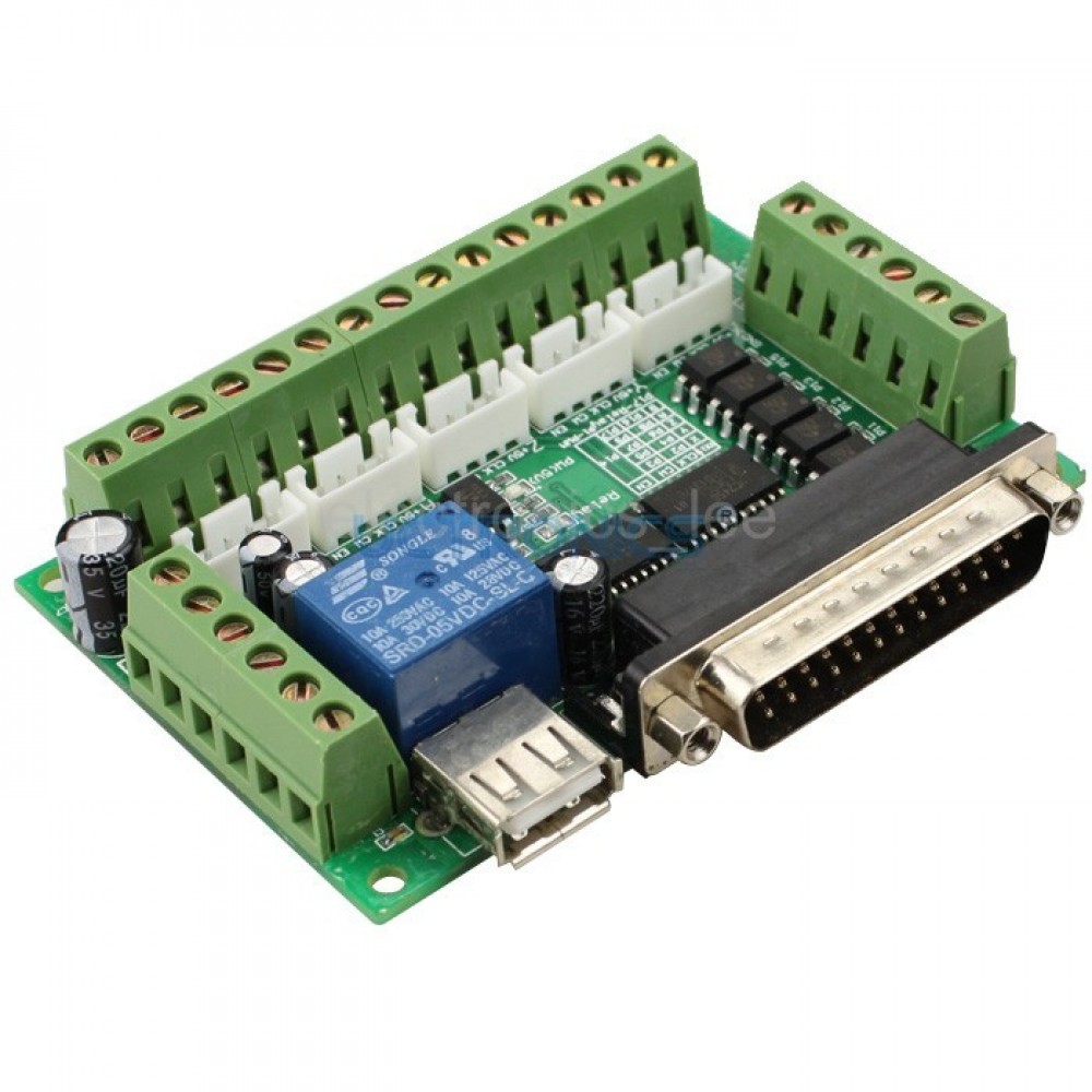

Где можно найти информацию по подключению обычного плазмореза, например CUT40 к станку с чпу, на котором используется такая интерфейсная плата:
d010-1000x1000.jpg (7265 просмотров) <a class='original' href='./download/file.php?id=114129&mode=view' target=_blank>Загрузить оригинал (138.07 КБ)</a>
Куда что подключать?
Куда подключать шпиндель понятно, а о плазме негде не могу найти информации или её вообще нельзя подключить к этой плате?
Я так понимаю плазморез надо подключать только через ТНС контроллер, или можно как то без него обойтись для начала?

Alex_Star писал(а):Где можно найти информацию по подключению обычного плазмореза, например CUT40 к станку с чпу, на котором используется такая интерфейсная плата:
У любого плазмореза есть кнопка на плазморезе включения плазмы. Вот контакты этой кнопки заводят на контакты релюшки что на плате.
Alex_Star писал(а):Куда подключать шпиндель понятно, а о плазме негде не могу найти информации или её вообще нельзя подключить к этой плате?
У шпинделя есть контакты при замыкании которых он включается. Так же и на плазме есть контакты при замыкании которых плазма включается и выключатеся. Чего сложного?
Alex_Star писал(а):Я так понимаю плазморез надо подключать только через ТНС контроллер, или можно как то без него обойтись для начала?
Без него работается.

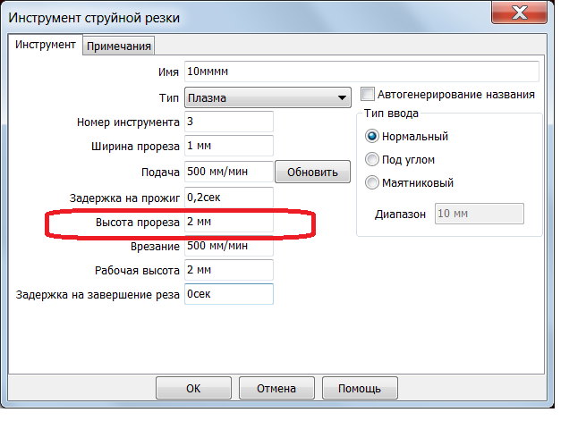

А как же тогда поддерживать высоту сопла плазменного резака? Ведь для нормальной работы нужно сначала прикоснуться к металлу резаком плазмореза, а после зажигание дуги поднять резак на 1мм (так и в книжке написано), или это не стольважно, можно не поднимать? Ведь он и так то режет нормально когда тянешь резак опираясь соплом на метал. (Плазморез Лучпрофи CUT-40)
И какой постпроцессор выбрать в SheetCam выбрать чтоб при начале каждого реза включалось реле, потом каретка оси Z опускалась на ноль, и сразу же поднималась на 1мм?

Alex-Star7210 писал(а):И какой постпроцессор выбрать в SheetCam выбрать чтоб при начале каждого реза включалось реле,
mach2 pause

Нашел у себя только Mach 2 Plasma, но все равно после зажигания плазмы z стоит на нуле, а должно же подняться немного? Вы точно правильно написал название Mach2pause? я что то не нахожу.
Сообщения: 34042
Re: Подлючение плазмореза к станку
Alex-Star7210 писал(а):а должно же подняться немного?
Это задается настройками Шииткама, а не постпроцессора.

Alex-Star7210 писал(а):но все равно после зажигания плазмы z стоит на нуле
В Маче выставляете z=0 не на металле, а с учетом зазора необходимого для режима реза.
Сообщения: 34042

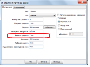

Tigra73 писал(а):В Маче выставляете z=0 не на металле, а с учетом зазора необходимого для режима реза.
Ноль выставляется на металле, а высота реза задается в Шии
