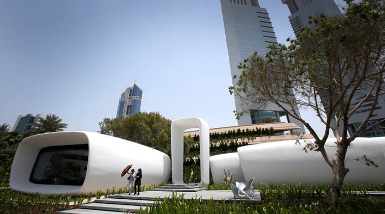

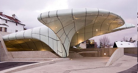

А напечатанная опалубка скорее про это:
77471_original.jpg (3048 просмотров) <a class='original' href='./download/file.php?id=111002&mode=view' target=_blank>Загрузить оригинал (170.86 КБ)</a>
bionika_01.jpg (3048 просмотров) <a class='original' href='./download/file.php?id=111003&mode=view' target=_blank>Загрузить оригинал (33.36 КБ)</a>
interer-doma-rakushki.jpg (3048 просмотров) <a class='original' href='./download/file.php?id=111004&mode=view' target=_blank>Загрузить оригинал (133.96 КБ)</a>
stringio (2).jpg (3048 просмотров) <a class='original' href='./download/file.php?id=111005&mode=view' target=_blank>Загрузить оригинал (206.12 КБ)</a>
mideast-dubai-printed-main.jpg (3048 просмотров) <a class='original' href='./download/file.php?id=111008&mode=view' target=_blank>Загрузить оригинал (50.83 КБ)</a>

И цена, конечно, не входит в ее преимущества, но опять же, со временем думаю сможет конкурировать и с традиционным подходом к строительству
А в напечатанном китайском доме я жить бы тоже не стал :D
