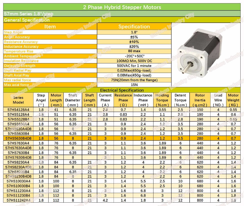

из недорогих nema23 с двумя валами нашел 57HS5630B4D8 - метровый портал из 2040 станочного профиля по Y потянет? Драйвер TB6600, 5А

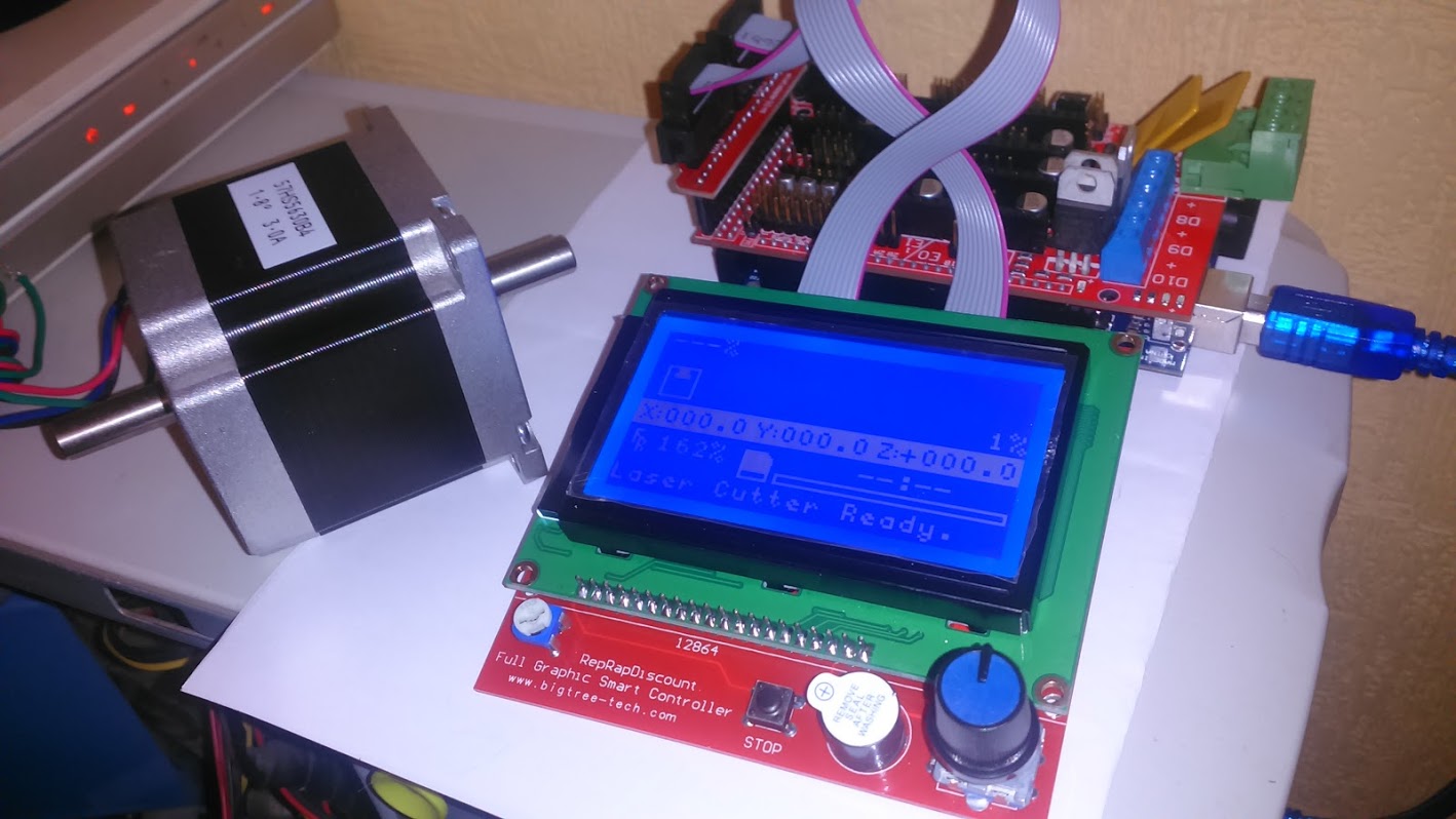

В адских муках прошил ардуину, 1.7.7 - единственная версия которая пожелала работать с прошивкой Marlin co2.
http://3dprintzothar.blogspot.ru/2014/0 ... h.html?m=1 - прошивка с этого проекта.
Вроде работает, хотя конечно полноценно проверить пока не могу. По менюшке навигация тоже работает, толком не изучал.

Попутно проверен 57HS5630A4D8 с двумя валами 8мм совместно с драйвером DRV8825 - все работает. Так то он на 3А, выставил в драйвере 1,5А (по мануалу он до 2.2А) - в режиме удержания прокрутить за вал руками не смог, гаечным ключом думаю можно, однако делать отладку на таком движке тяжело, гирька весом 700гр с адским грохотом ночью прыгает по столу, положил его пока в долгий ящик. На 2А мелкий драйвер адски греется - надо или менять смехотворные радиаторы или обдувать.

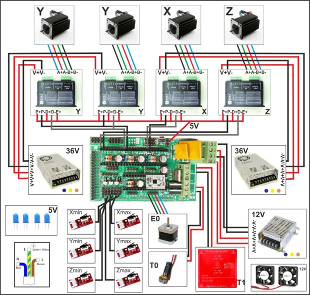

нарисуйте кто нибудь пожалуйста пару 2D файлов в gcode , лучше просто квадрат и круг в 10 проходов 100х100мм на скорости 10мм/сек, мне для тестов и настройки , я пока в gcode полный ноль, нифига не выходит.
Лазер там вкл. просто, с пинов рампса которые на сервоприводы. Вот схемка.
http://4.bp.blogspot.com/-84-8KpcR0vY/U ... Hookup.jpg
я повесил туда простой светодиод в качестве индикатора через резистор 1кОм чтоб не попалить ардуину.

хм... Но он же моргает, "лазером". И крутит ШД при попытке печати. Дуга - очень похоже, в этом файле рисунок сердечка.
В printrun справа обнаружена консоль, при тесте лазера с контроллера, в консоли строка: echo:enqueing "M80" и соотв. моргает диод, пробую написать М80 и send - не моргает.

Скормил марлину карту 8гб с, я так понимаю, поддержкой sdhc - теперь он видит *.g ! и - печатает.
И - вирус gcode таки существует, ваш квадрат содержит вредоносный код намертво вешающий ардуину при попытке печати с карты.
https://github.com/MarlinFirmware/Marlin/issues/2080 - оно вроде, даже fat32 понимать должно.
менюшка, если интересно, выглядит так, это правда не полный обзор всех подменюшек. на последних секундах рисуем сердечко.
https://www.youtube.com/watch?v=dTmCAZZKGVM
