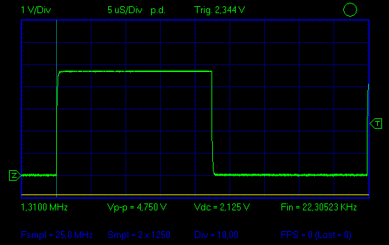

Борисыч писал(а):а вот что делает кнопка над светодиодом не понятно!
Это кнопка что-то типа ТЕСТ. При нажатии дает команду БП на включение и таким образом можно смотреть в какую точку попадает луч.
всё!!! вопросов по плате больше не имеем!!! :)
осцылограф наше ВСЁ!!!
кароче это простой шим генератор.. на дисплее 50.0
9999.PNG (4240 просмотров) <a class='original' href='./download/file.php?id=108536&sid=cff62950dc5798041a4656bffb321feb&mode=view' target=_blank>Загрузить оригинал (13.25 КБ)</a>

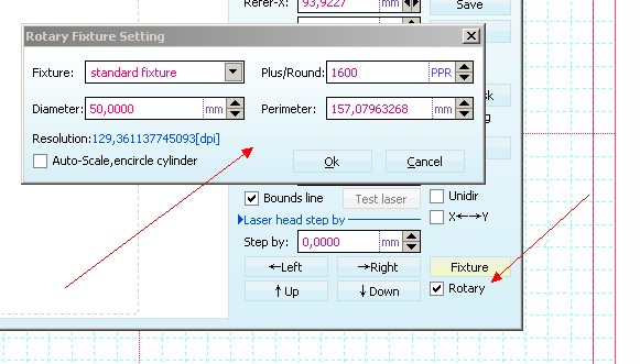

def писал(а): учтите, что для неё нужно подбирать механику, точнее, передаточные числа.
этот параметр фиксирован и не меняется в М2 ?
Борисыч
Сообщения: 215
Зарегистрирован: 08 фев 2017, 23:55
Репутация: 55
Откуда: Бишкек - Димитровград
Re: небольшой лазерок ватт 40-60. с полем 500..600 на 800..1
Сообщение Борисыч »
вот судя по словам "для неё нужно подбирать механику, точнее, передаточные числа" вы так и думаете!!!
не в обиду скажу..
вот как так??? вы считаете себя специалистом.. такое утверждаете!!!!
а я .. имея плату второй день.. утверждаю обратное!!! обсалютно пофиг какая механика.. и какое передаточное отношение!!!!
проверяйте!!!!
вот например я хочу использовать GT2 ремень со шкивом 16 зубов.. шаг тут 2 мм.. тоесть 1 оборот мотора будет равняться 32мм перемешению.
теперь число 20320 делим на наши 32 милиметра.. получаем 635!!! и эти 635 вписываем в окошко dpi!!!!
в разделе Laser Head step by.. в окошке step by вписываем 16мм (болше 25.4 там не вписывается) и нажимаем 2 раза.. тоесть проходим 32мм
и О ЧУДО!!!! мотор повернулся ровно на один оборот!!! :)

Борисыч писал(а):вот например я хочу использовать GT2 ремень со шкивом 16 зубов.. шаг тут 2 мм.. тоесть 1 оборот мотора будет равняться 32мм перемешению.
К сожалению, такой алгоритм ни к чему не приведет.
Во-первых, Laser Head step by, это размер шага при ручном позиционировании точки ноля.
Во-вторых, если я не ошибаюсь, параметр dpi это только вертикальное разрешение, грубо говоря по мотору Y. По X оно не меняется.
Вы пробовали делать такую операцию подключив двигатель на плату к разъему X или Y?
Я, конечно же, могу ошибаться.

def писал(а):ЗЫ. А можно ткнуть меня в мой пост, где я утверждал, что являюсь специалистом? :thinking:
ещё раз говорю.. обидеть не хотел.. ну а если у меня это всётаки получились то ИЗВИНЯЮСЬ!!
kupidon писал(а):
kupidon писал(а):К сожалению, такой алгоритм ни к чему не приведет.
ка это так? работает же! :)
kupidon писал(а):Во-первых, Laser Head step by, это размер шага при ручном позиционировании точки ноля.
всё правильно.. если быть точнее.. то это перемещение головки на нужное вам расстояние (за одно нажатие)
kupidon писал(а):Во-вторых, если я не ошибаюсь, параметр dpi это только вертикальное разрешение, грубо говоря по мотору Y. По X оно не меняется.
да попробовал.. работает по двум осям!
также нарисовал квадратик 32х32мм... поставил маленькую скорость.. чтобы исключить пропуски и хорошо всё это видеть.
при запуске реза мотор делает один оборот.

А я тычу dpi в CorelDRAW settings окно, а не в Engraving mashine properties и думаю, как так?
Но все :good:

Борисыч писал(а):теперь число 20320 делим
Я так понимаю число это взяли из разрешения по умолчанию и шагом ремня MXL?
ну можно и так сказать.. только MXL для вас это шаг ремня.. а для меня это дюймы :)
вы натолкнули на мысль.. что по умолчанию с данной платой используются ремни с дюймовыми шагами..

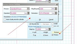

Этот контроллер рассчитан на 10 см перемещения портала за один оборот шагового двигателя 0,9 градуса, по обеим осям. Припаяв внешние драйверы, можно изменить пропорции, изменяя дробление шага. На плате устанолено 1/8, выставив 1/16, я добился того же со стандартными двигателями 1,8 градуса. http://www.cnc-club.ru/forum/viewtopic. ... 36#p245636
Однако есть регулировка по оси Y, если включить функцию поворотной оси :
контроллер.jpg (4134 просмотра) <a class='original' href='./download/file.php?id=108578&sid=cff62950dc5798041a4656bffb321feb&mode=view' target=_blank>Загрузить оригинал (53.88 КБ)</a>
