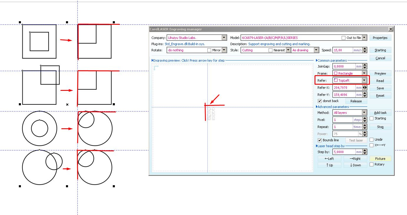

есть такая штука как штанген циркуль - им замерил диаметр и внутри этот круг прокрутил - если смещение есть то это уже овал и круг не прокрутиться ))def писал(а):А ты и не заметишь, что он не ровный, там смещение будет 2-3 мм, на круге глаз не воспринимает.
В общем тренировался на квадратах - все идеально ровно, даже "углом" проверял никаких смещений диагоналей
перемучал все что можно было и в итоге нашел в чем проблема - даже придумал как решить, но коряво
Версия корела X6 и X7
настройки и решение в картинках https://yadi.sk/d/w5mMaJlN3FpPLk

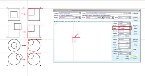

Опишу суть проблемы - в настройках резки / гравировки есть поле Refer - которое задает точку привязки, например есть квадрат и в поле рефер задаем значение Топ-Лефт,головка станка перемещается в крайнее левое-верхнее положение относительно выбранной кривой. Если задать Центр, то головка размещается ровно по центру выбранной кривой и т.д.
Крайние точки кривой - это черные жирные точки которые появляются при выделении кривой,а центр - крестик.
Если 2 кривые имеют центр в одной координате и рефер стоит по центру - то все режется нормально (хотя и с этим бывали глюки). Если например гравировка имеет чуть смещенный центр в любую сторону то при установке Рефер Центр получаем : реальный центр первой кривой прилипает к реальному центру второй кривой и на выходе получаем смещение при резке / гравировке.
Вариант, когда используется рефер Топ-лефт даже нарисовал (последняя картинка по ссылке или чуть ниже)
слева - варианты которые пытался резать (в каждом случае это 2 кривые, каждая режется / гравируется (не важно) отдельным проходом)
справа - то как повели себя объекты во время резки. Они сместились и прилипли к верхнему левому краю
Вобще это не дело.. и как это поправить нормально - не знаю.
Но сделал корявый вариант как исправить проблему Если у кривых не совпадают центры :
1. Рефер ставим на Центр
2. Рисуем кривую 1 , рисуем кривую 2 - по легенде у них центры в разных координатах
3. Добавляем прямоугольник (или любую другую фигуру) и помещаем в него обе кривые, чтобы они НЕ выходили за пределы фигуры. Дублируем фигуру прямоугольника
4. один прямоугольник Группируем с первой кривой, второй прямоуг. группируем со второй кривой. Т.к. Прямоугольник идентичны и больше кривых, то группы будут иметь 100% одинаковые центральные точки.
5. чтобы эти фигуры не вырезались - отключаем абрис, т.е. они становятся не видимыми.
Но хотелось бы как то нормально работать, без этого гемора с доп. фигурами)

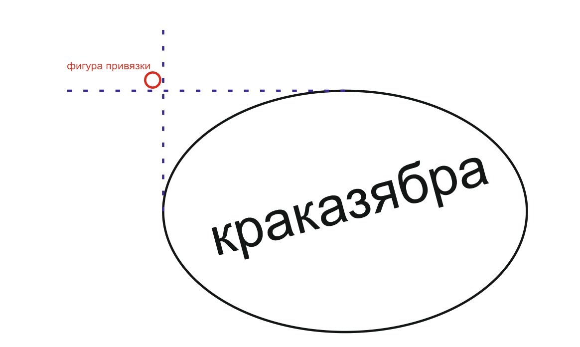

Контроллер у вас довольно неплохой, как для своей ниши. Как и с любым софтом есть свои недочеты или плюсы.
Мой вам совет, как сопрягать подобные вещи (резку и гравировку):
- по умолчанию оставляете привязку TopLeft;
- далее рисуете, например, круг диаметром 0,5 мм (или 1 мм, неважно);
- размещаете этот круг относительно вашего рисунка так, что бы он немного выступал за верхний и левый края рисунка (фото прилагаю);
- теперь при выборе гравировки выбираете этот маленький кружочек и ваш рисунок, который гравируете;
- при выборе резки выбираете опять же этот маленький кружочек и ваш контур, который режете.
- profit
Если же стоит другой тип привязки (TopRight и т.д.) то соответственно меняете расположение "привязочного" круга.
- profit
