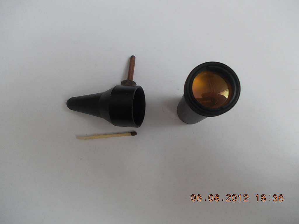

Отлично! А я то думал, что линза закрепляется здесь:
Снимок.PNG (19044 просмотра) <a class='original' href='./download/file.php?id=7252&sid=b34de2bdd840406d7009ae8b7cbdebd1&mode=view' target=_blank>Загрузить оригинал (296.52 КБ)</a>
Сообщения: 34042
Re: Хочу купить ЧПУ лазер (... но уже собираю сам)
Она находится примерно в том месте где ты нарисовал, но закреплена на выдвижной части. Щас фотос сделаю
Сообщения: 34042
А не малость соврал, линза малость ниже :)
DSCN0853.jpg (19043 просмотра) <a class='original' href='./download/file.php?id=7253&sid=b34de2bdd840406d7009ae8b7cbdebd1&mode=view' target=_blank>Загрузить оригинал (264.22 КБ)</a>

Большое человеческое спасибо!

Да, линза находится в подвижной части. В будущем думал приделать туда маленькую рельсу и маленький движок, но только когда станок заработает :).
