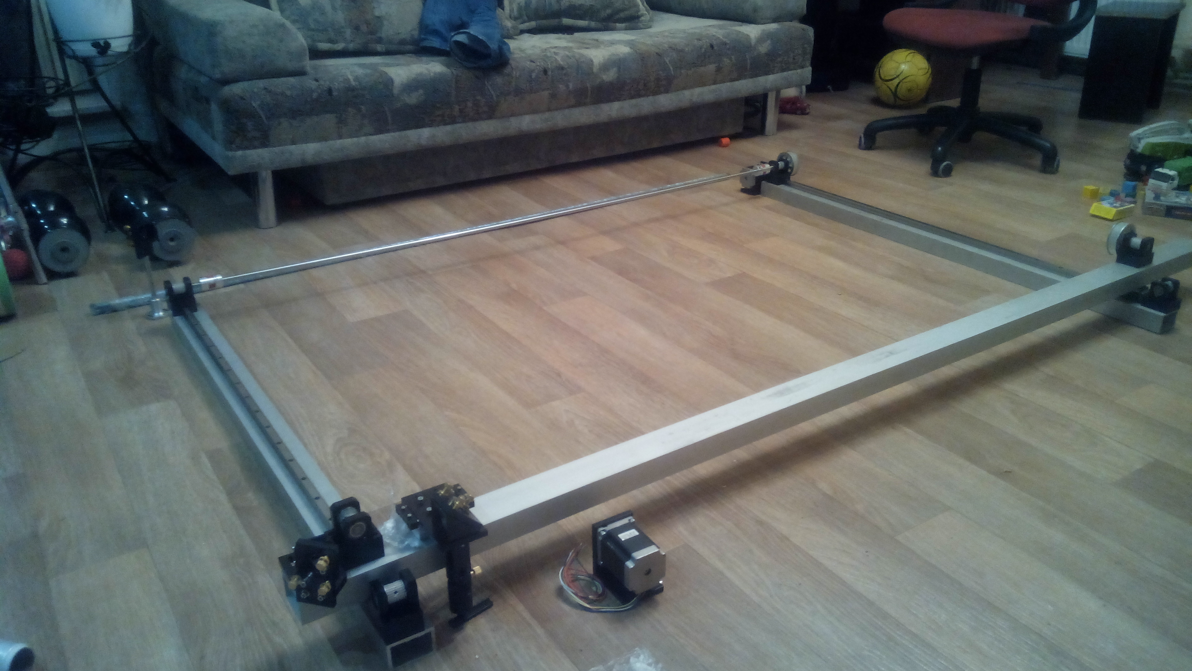

IMG_20161227_233038.jpg (3705 просмотров) <a class='original' href='./download/file.php?id=98679&mode=view' target=_blank>Загрузить оригинал (2.16 МБ)</a>

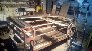

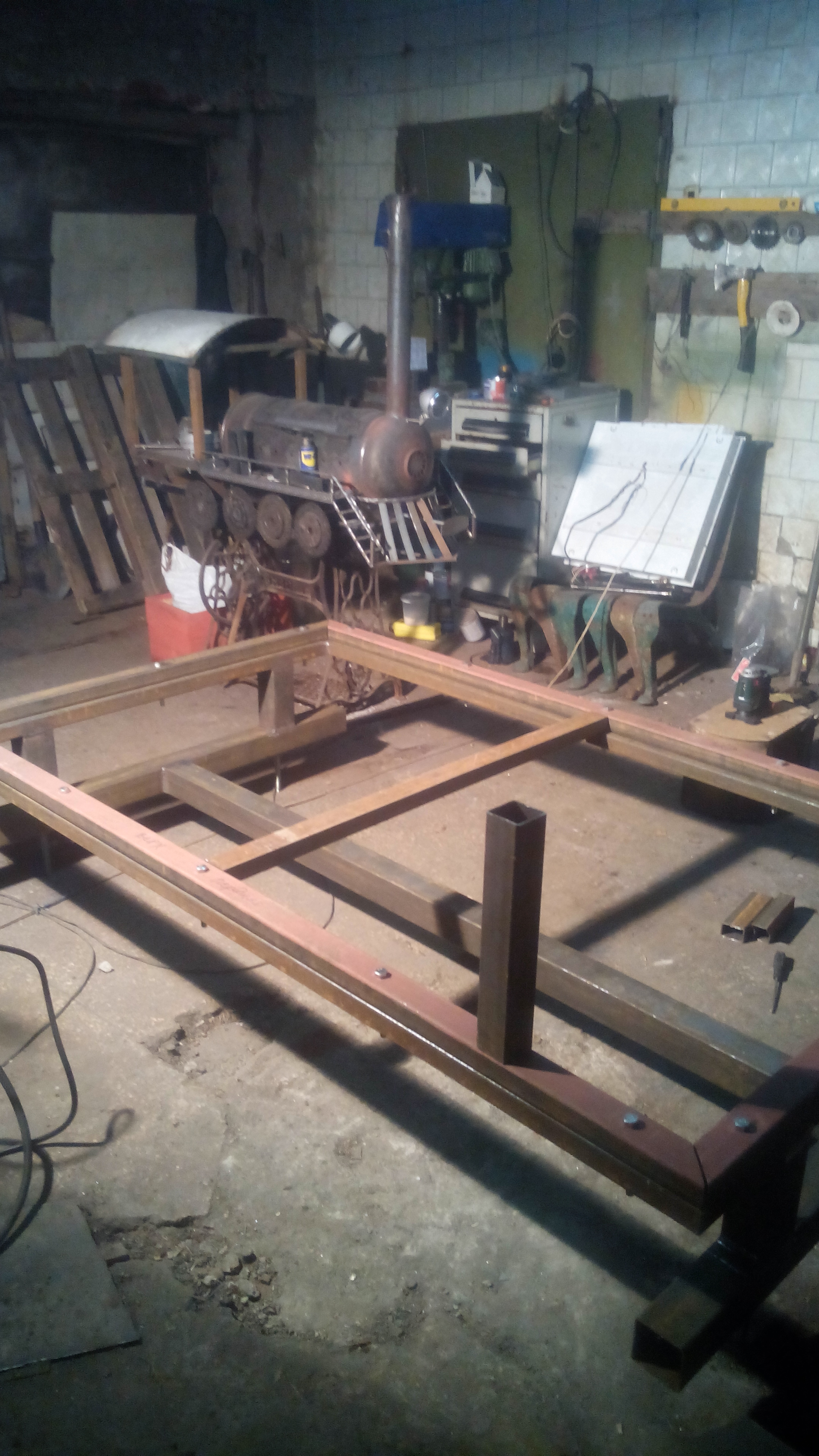

Рельсы, хивин15, каретки к ним, набор механики, бп к трубе и саму трубу брал в Украине, по месту. Как-то незаметно, за один вечер, старые ворота переквалифицировались в станину комплекса

Рама и корпус станка, скорее всего будет дебело-железячной. Теперь черед встал за мелочами, как-то: зеркала, линза, датчик протока, и самое главное - контроллер. Разрываюсь или 6332 или 6442. Кстати, можт у кого есть свежий опыт в плане заказов с али. Таможенная пошлина интересует.

Еще один вечерок, прямо в онлайн)))
IMG_20161228_224525.jpg (3688 просмотров) <a class='original' href='./download/file.php?id=98712&mode=view' target=_blank>Загрузить оригинал (2.11 МБ)</a>

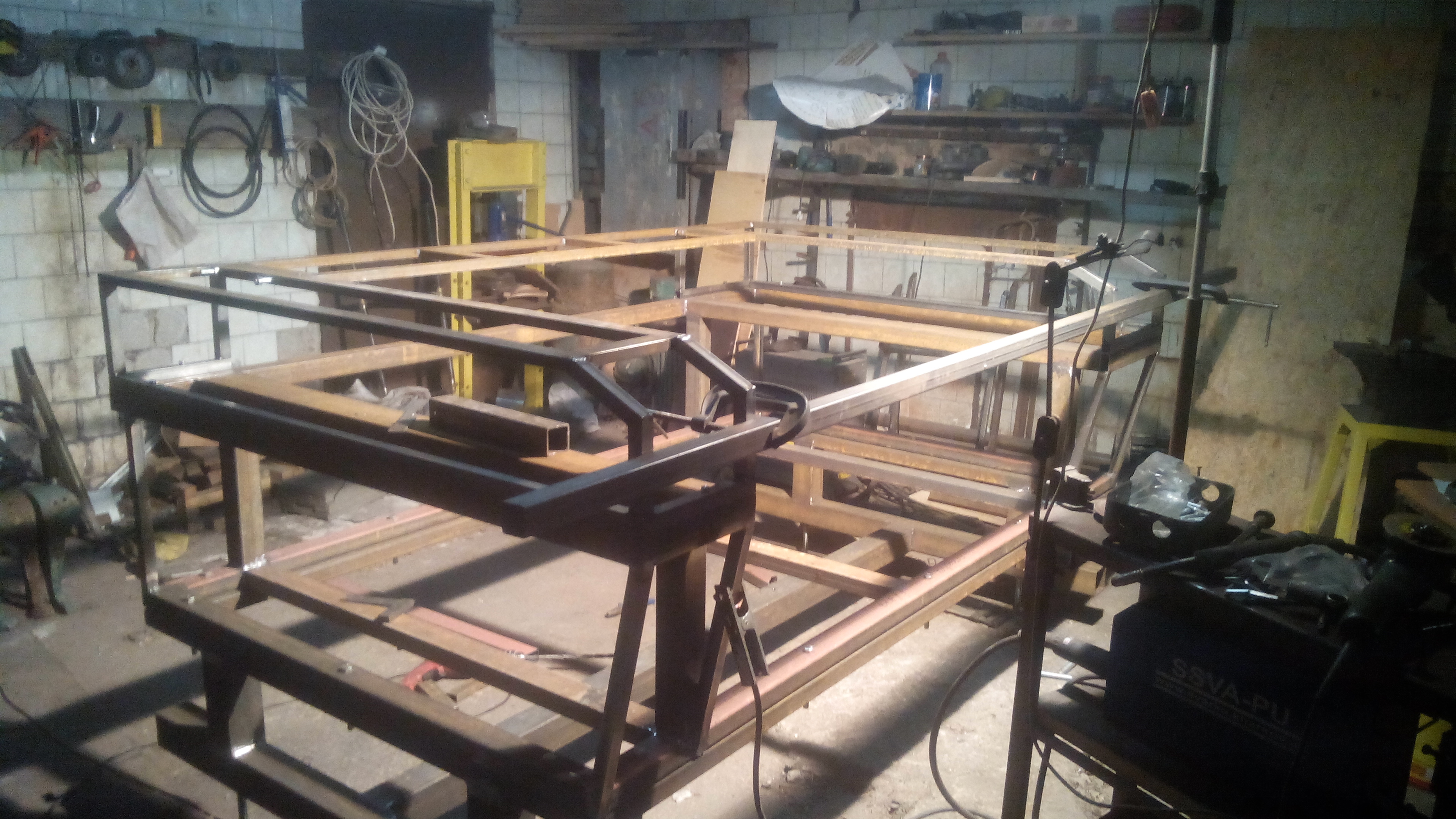

Ну вот и НГ пролетел.. Осталось обшить и покрасить
IMG-1483454945198-V.jpg (3500 просмотров) <a class='original' href='./download/file.php?id=99132&mode=view' target=_blank>Загрузить оригинал (2.47 МБ)</a>

Верхняя крышка на болтовом соединении крепиться к столу, равно как и сам силовой стол на болтах закреплен с "ногами"

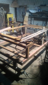

Занялись эмпирическим расчетом механики
IMG_20170103_232346.jpg (3496 просмотров) <a class='original' href='./download/file.php?id=99134&mode=view' target=_blank>Загрузить оригинал (2.12 МБ)</a>

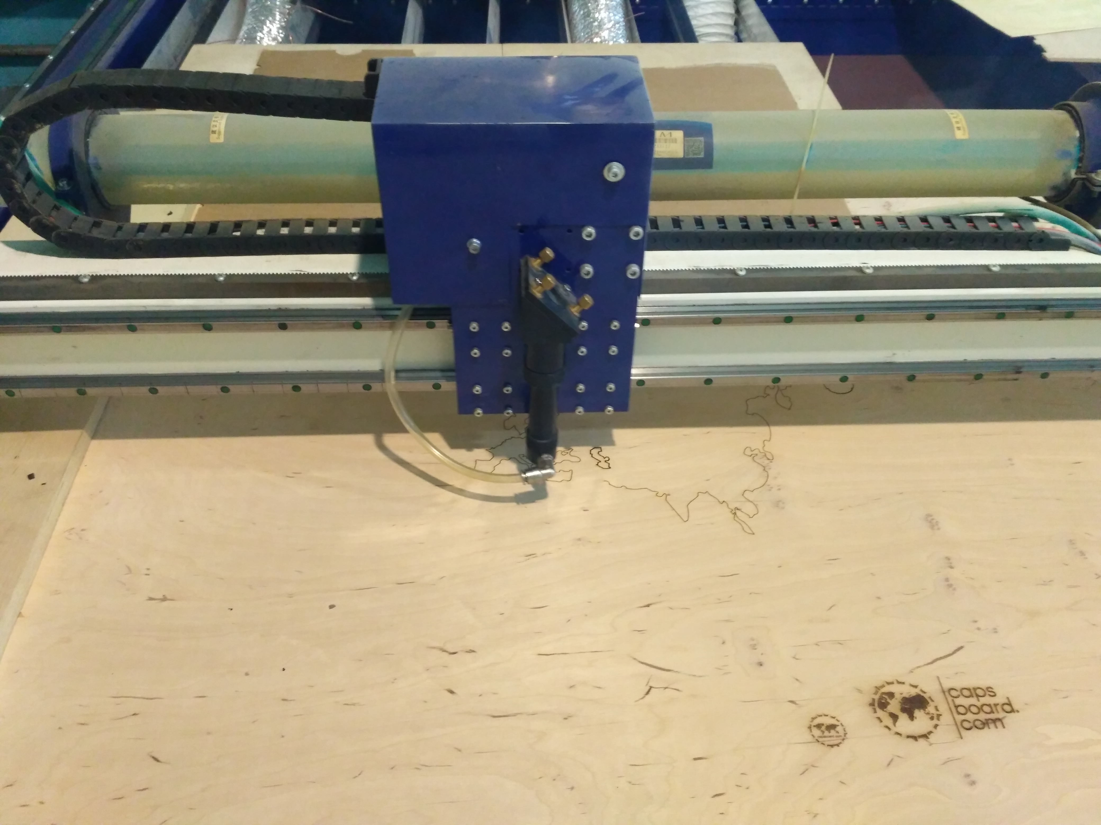

Собирал себе в октябре лазер с полем 2000х2500. Брал контроллер 6442. У друзей он же стоит, но с 6332 не сравнивал. Сопло уже взял? Если еще нет, то не бери с цанговым зажимом, лучше то которое прижимается с боку болтом. Цанговый нормально не зажимает. Пока писал текст вгляделся в фото, правильное сопло )))Трубку взял себе Ёнгли 100, но слабовата. Китайцы хорошие продают с станками, а так отправляют то что почти не вытягивает. Сейчас бы брал Рэси 135. Шаговики лучше взять nema23 1,2 градуса на ампер 5.
IMG_20161130_020226.jpg (3367 просмотров) <a class='original' href='./download/file.php?id=99328&mode=view' target=_blank>Загрузить оригинал (3.27 МБ)</a>

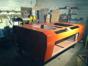

Капот
IMG_20170107_153216.jpg (3307 просмотров) <a class='original' href='./download/file.php?id=99399&mode=view' target=_blank>Загрузить оригинал (2.48 МБ)</a>

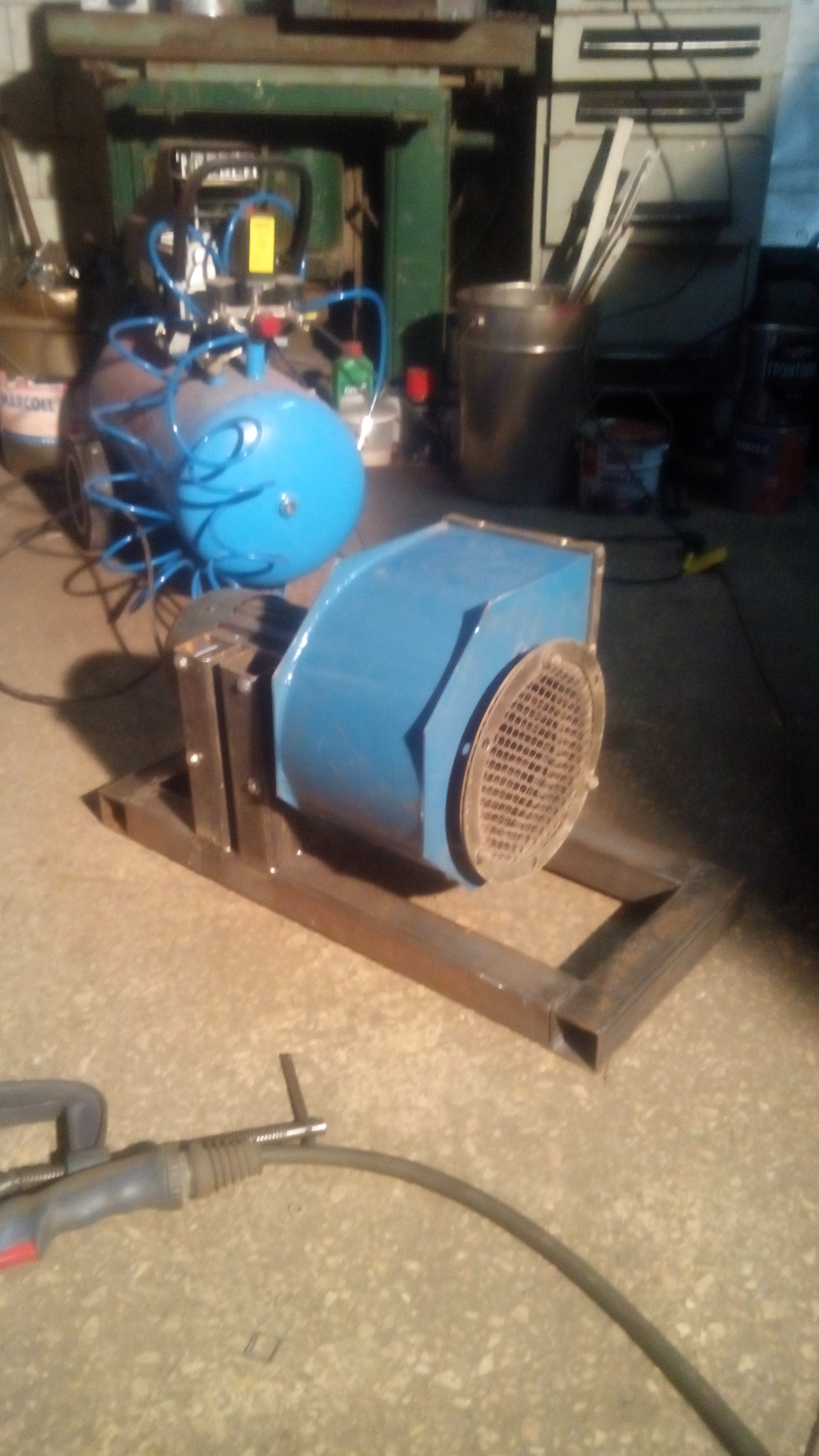

Из металлома подтянул улитку - будет стоять под станком
IMG_20170118_162446.jpg (3128 просмотров) <a class='original' href='./download/file.php?id=100439&mode=view' target=_blank>Загрузить оригинал (2.21 МБ)</a>

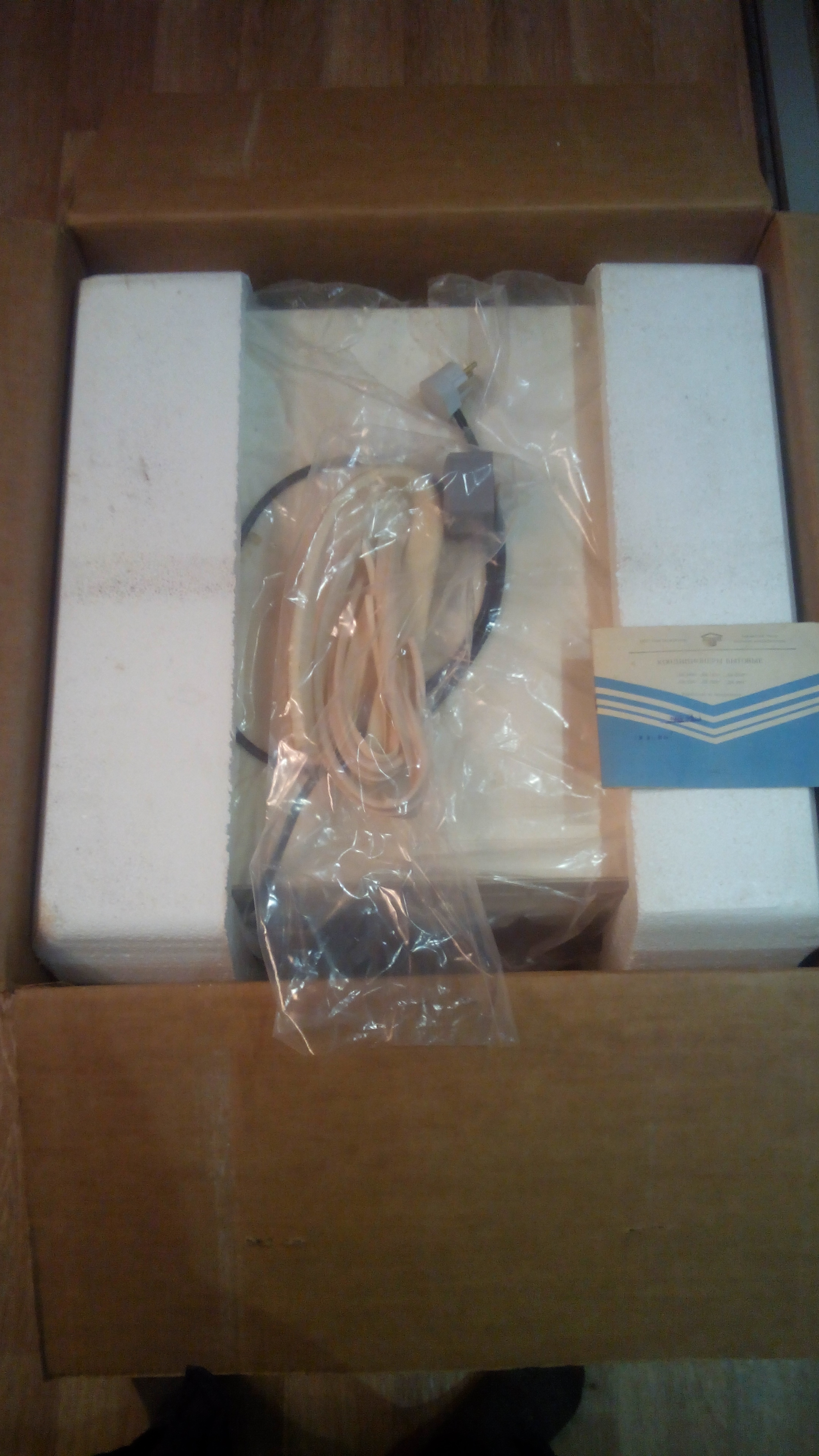

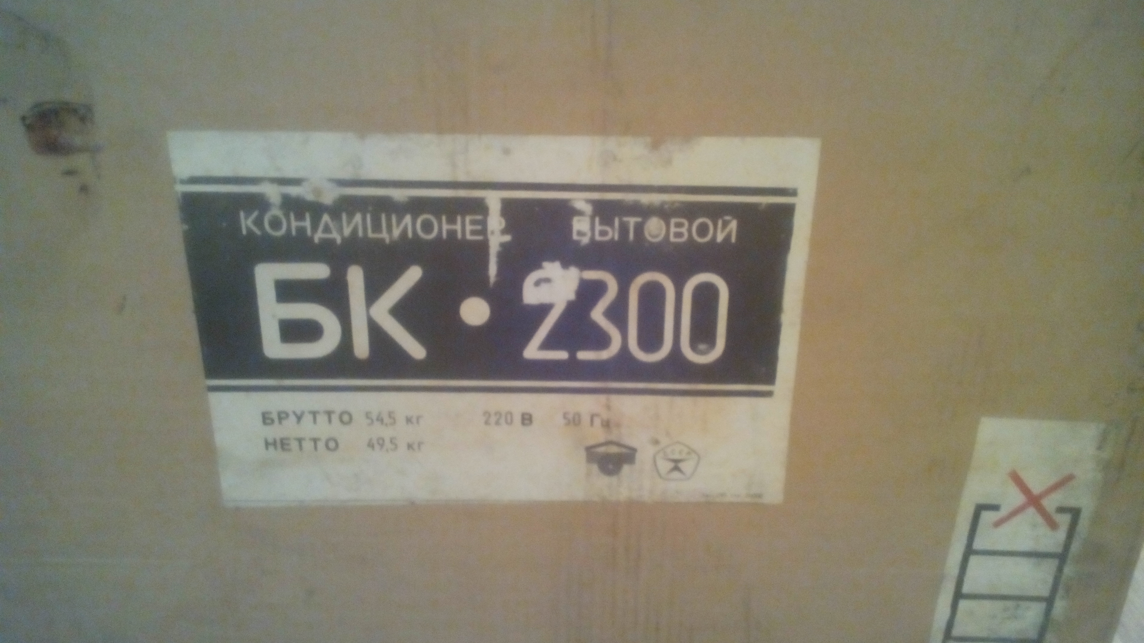

А теперь вопрос к знатокам, попался в руки аццкий раритет - БК-2300 в состоянии "первый скотч" в заводской пленке, ажжж жалко его на чиллер переделывать, даже паспорт присутствует, стоит ли над ним изголяться или мощноват? Контур только на антифризе получится?
IMG_20170119_201740.jpg (3083 просмотра) <a class='original' href='./download/file.php?id=100523&mode=view' target=_blank>Загрузить оригинал (2.17 МБ)</a>
IMG_20170119_201728.jpg (3083 просмотра) <a class='original' href='./download/file.php?id=100524&mode=view' target=_blank>Загрузить оригинал (1.99 МБ)</a>
