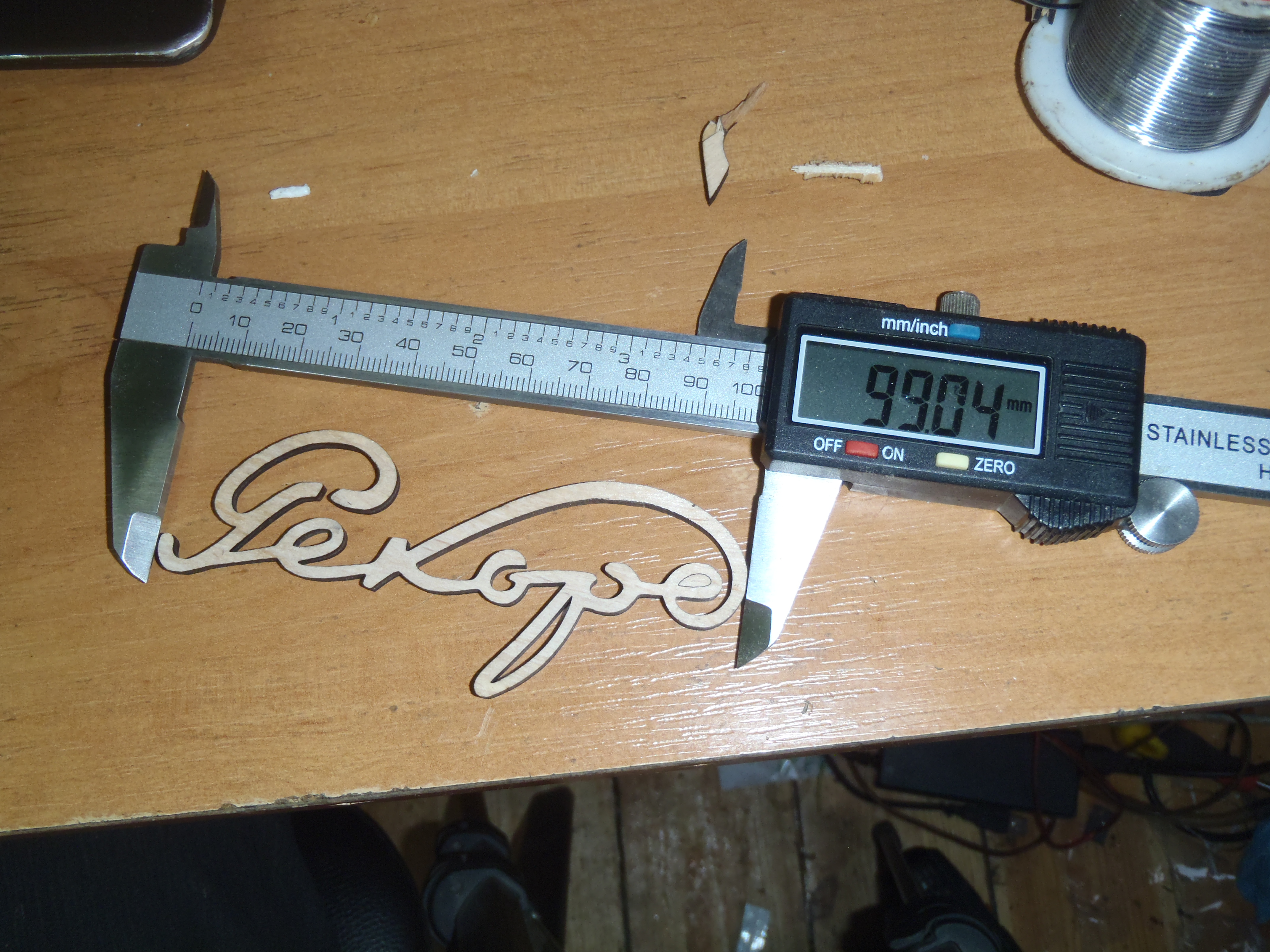

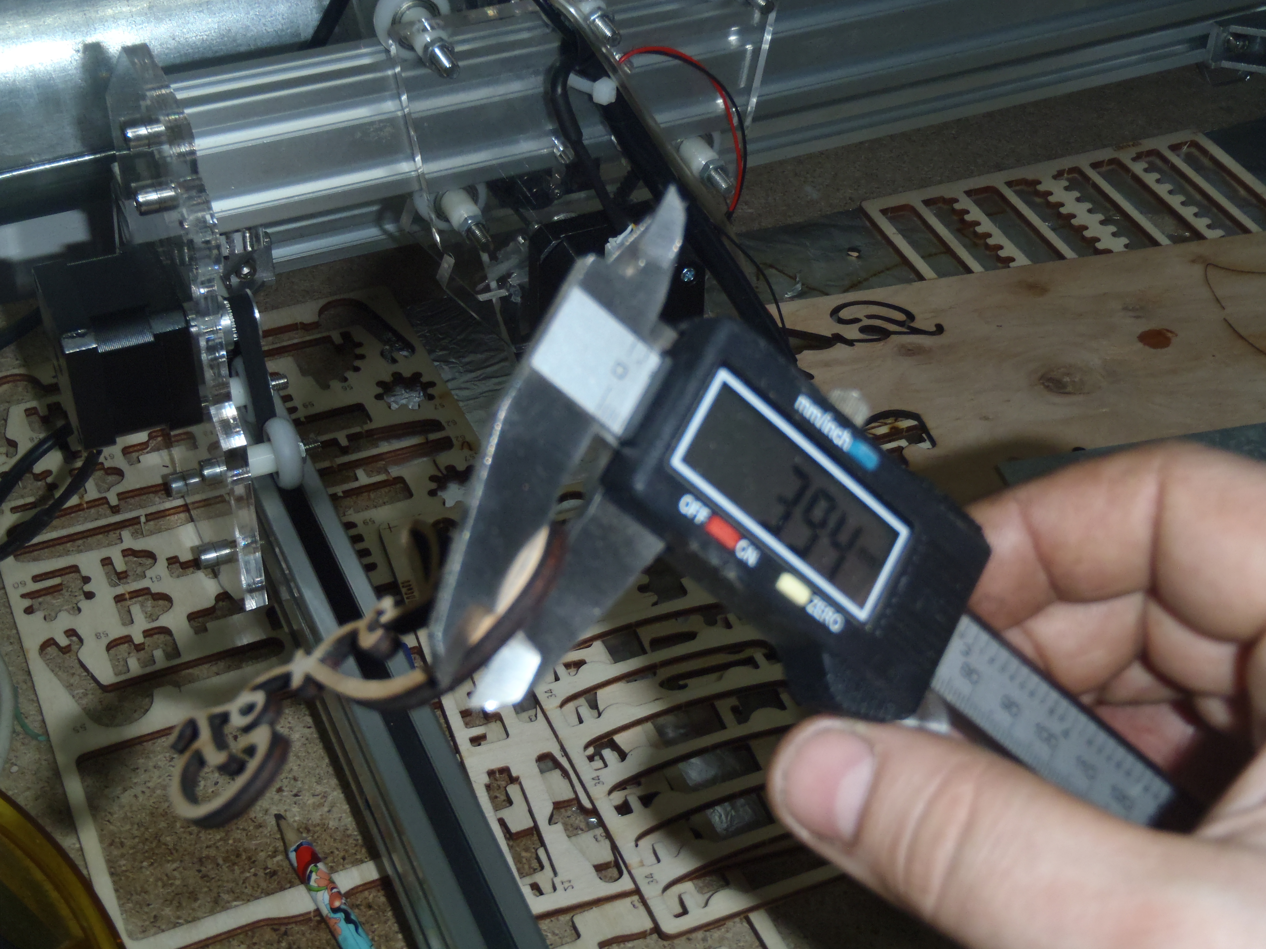

Заставил работать гравер по человечески, думаю многим особенно начинающим играться с подобными станками пригодится
Итак имеем гравер на ардуине под управлением benbox. Из всего многообразия программ пока остановился на бенбоксе, как самом дружественном к пользователю, а в связке с корелом получаем достаточно неплохое решение для хобби использования. Запустить под grbl я так и не смог нормально, нет, стол ездит , но вот управлять лазером не получилось, хотя t2laser делает g код и под ним и мощность регулируется , и даже работает, но покупать не мой метод , особенно ради игр, а триал версия позволяет оценить
Изначально насмотревшись и начитавшись, попробовав включить смог нарисовать рисунок на фанерке, и гравировать пластик (для чего изначально и взял) . Но новый год приближается, было решено вырезать елочку. Вот тут то и пошли проблемы, резать не режет обугливается, все в дыму. Сразу при покупке установил маленький 50х50х10 мм вентилятор на обдув рабочей зоны , разве что на линзу стало меньше попадать , да и то уверенность в этом отсутствует. Попадается на глаза вентилятор вытяжки 150 мм с серьезным потоком, повесил сверху на высоте порядка 10 см от станка, обдув стал лучше, но вопрос не решился. Все действия происходят в мастерской, есть нормальный воздушный компрессор :thinking: прикручиваю капельницу к лазеру, толстую иглу, на иглу одеваю трубочку от ватной палочки, и бинго , дую в зону реза. На компрессоре редуктором накручиваю давление около 0,5 бара, зажимом от капельницы регулирую расход, пробую резать. Рез чистый, обугливания нет, режет гораздо быстрее. Кстати пробовал дуть углекислый газ, но разницы не заметил ощутимой в качестве реза, воздуха надо в разы больше чем углекислоты при том-же эффекте. НО компрессор работает от электричества и он у меня есть, а газ надо покупать, хоть он у меня и есть но для сварки он нужнее. Думаю будь у меня авквариумный компрессор который дает серьезный поток (они для прудов считаются) думаю был бы аналогичный эффект
Реально прорез был на 3 проходе, фанера 3-4 сорт с кучей неоднородностей из строительного магазина, полностью выпало на 4 проходе. Скорость в бенбоксе поставил 125 , длинна импульса 800 кажись, но в любом случае скорость выше получается чем длинна импульса, лазер работал постоянно. Людскую фанеру резало и чище и быстрее (остатки от конструктора сына резал)

Так никто и не спорит , теоретически резка возможна , как она идет я показал, понятно что для коммерческой резки такой станок не подходит, а прорезать для себя не обращая внимания на скорость резки более чем достаточно. На видео видно с какой скоростью рез шел

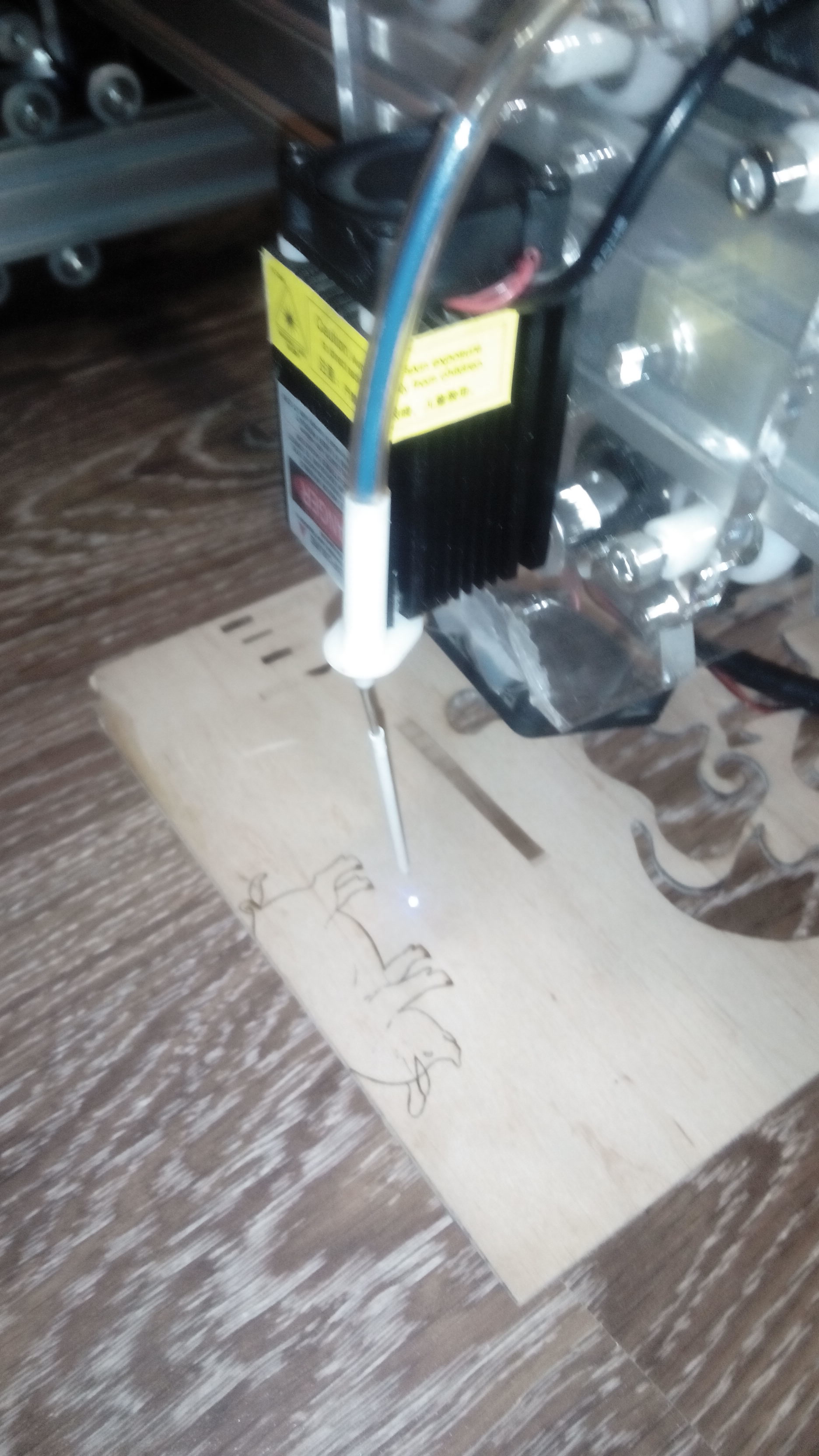

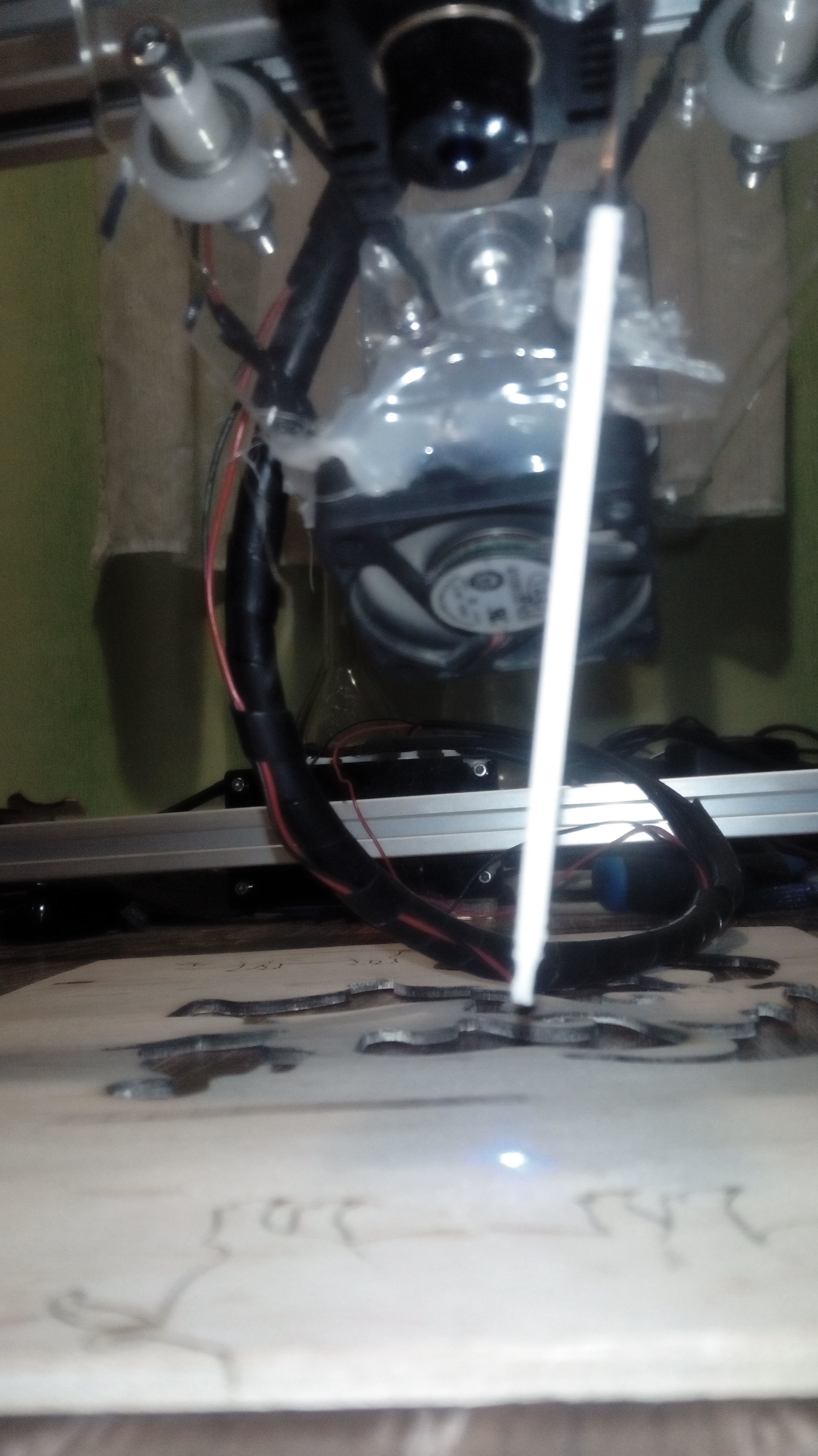

Реализация обдува.
1 это вентилятор приклееный клеевым пистолетом
2 обдув сжатым воздухом, окончание сделано из капельницы на которую одета трубочка от ватной палочки. Край был разогрет и вытянут что позволило получить аккуратное сопло
