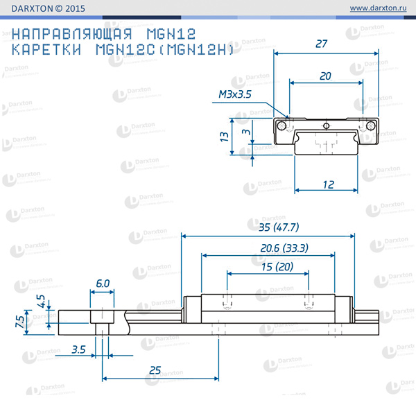

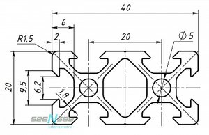

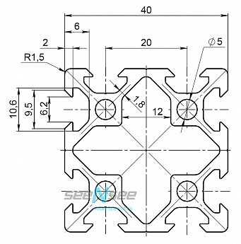

Нашёл вот такие профиля и направляющие. Думаю их мало кто использовал, было бы не плохо
услышать мнение тех кто с ними сталкивался.
MGN12CH_600px.jpg (8667 просмотров) <a class='original' href='./download/file.php?id=89767&mode=view' target=_blank>Загрузить оригинал (83.43 КБ)</a>
Сборка3.jpg (8667 просмотров) <a class='original' href='./download/file.php?id=89768&mode=view' target=_blank>Загрузить оригинал (94.03 КБ)</a>

Alex52 писал(а):Думаю их мало кто использовал
станочный профиль 45 типоразмера и рельсы c каретками mgn12 мало кто использовал?)) профиль как профиль, рельсы как рельсы, чего там такого особенного.
сразу навскидку - профиль очень жирный для такого размера станка. Имхо перебор, плюс не очнь удобно будет крепиться к его здоровенным сухарям/т-гайкам. Предположу, что лучше взять палки 20 типоразмера 20х40 или 40х40
и чем такое рабочее поле продиктовано? При равной площади имхо предпочтительнее иметь прямоугольник, а не квадрат, чтобы можно было впихивать бОльшие единичные детали

arkhnchul писал(а):профиль очень жирный для такого размера станка
arkhnchul писал(а):лучше взять палки 20 типоразмера 20х40 или 40х40
Да. Разницы никакой заметно не будет.

Профиль был выбран из за паза в 12мм в который удобно монтируется рельс, да и рельсы идут как я понял по 600мм. Эти рельсы и каретки несколько меньше чем hiwin и на порядок дешевле

Alex52 писал(а):Эти рельсы и каретки несколько меньше чем hiwin и на порядок дешевле
Такие же рельсы MGN12 Нiwin не на много дешевле. Но и дешёвые китайские ходят нормально. На Али покупать выгоднее получится.
А вот рабочего поля 600х600 с рельсами длиной 600 мм не получится. Да и квадратный станок не удобный в работе.
Сделай нормальный станок 600х900 мм на 2-х рельсах 700 мм - https://ru.aliexpress.com/item/MR12-12m ... 53d916155b
И одном 1000 мм - https://ru.aliexpress.com/item/MR9-12mm ... a4ccb86326
Собирал гравёр на лазерном диоде, покупал такие же рельсы у этого продавца. Ничего, нормально ходят. Там же покупал и ремни со шкивами.

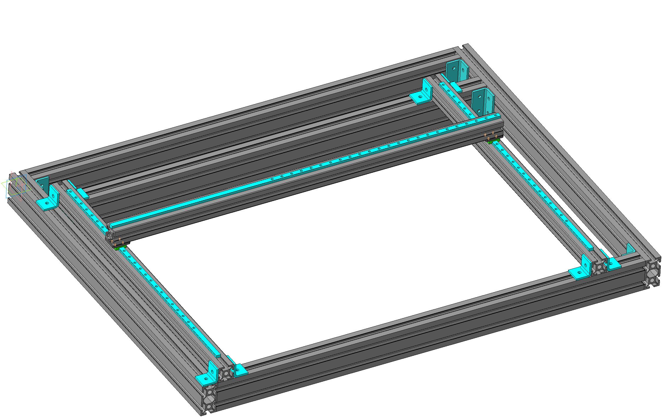

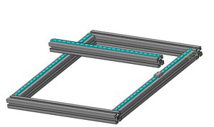

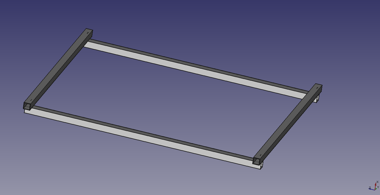

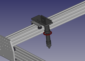

Черчу в Компасе 13v.
Эти мои рисунки пока только наброски, строго не судите =)
Есть вопросы по комплектующим , интересует механика, что лучше купить что самому сделать?
Сборка6.jpg (8507 просмотров) <a class='original' href='./download/file.php?id=90044&mode=view' target=_blank>Загрузить оригинал (13.51 КБ)</a>
Сборка5.jpg (8507 просмотров) <a class='original' href='./download/file.php?id=90045&mode=view' target=_blank>Загрузить оригинал (165.38 КБ)</a>
Сборка51.jpg (8507 просмотров) <a class='original' href='./download/file.php?id=90046&mode=view' target=_blank>Загрузить оригинал (38.82 КБ)</a>

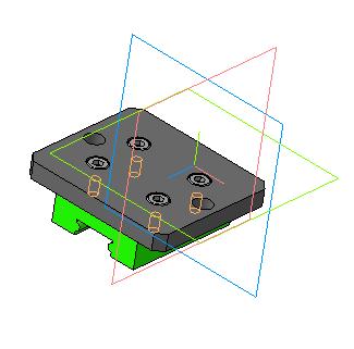

А у Вас есть размеры комплектующих? Мне отрисовать бы в 3D для проекта.

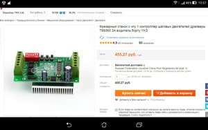

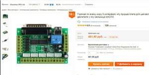

Имеется электроника от выжигателя, работает под Масн3. Может на первое время хватит и не стоит
покупать электронику Ruida или аналогичные, первое время будут задачи по раскрою фанеры 3 -4 мм

Alex52 писал(а):А у Вас есть размеры комплектующих? Мне отрисовать бы в 3D для проекта.
Я покупал готовые роликовые линейные направляющие, там немного другие детали. http://www.cnc-club.ru/forum/viewtopic. ... 49&t=11651

Alex52 писал(а):Эти мои рисунки
При таком расположении длинных палок каркаса будет весьма неудобно класть листы на стол. Лучше поставьте боковые на них, а не соединяйте в торец, как-то так
2016-09-13_14_43_16_crop.png (8455 просмотров) <a class='original' href='./download/file.php?id=90061&mode=view' target=_blank>Загрузить оригинал (2.45 МБ)</a>
ЗЫ и на портале рельсу скорее всего будет удобнее расположить сверху - наиболее распространенный на али/ебее тип головы крепится к горизонтальной пластине
2016-09-13_15_00_00.png (8449 просмотров) <a class='original' href='./download/file.php?id=90066&mode=view' target=_blank>Загрузить оригинал (1.17 МБ)</a>
2016-09-13_15_02_18.png (8449 просмотров) <a class='original' href='./download/file.php?id=90067&mode=view' target=_blank>Загрузить оригинал (1.68 МБ)</a>

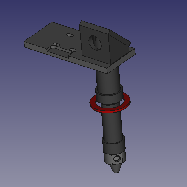

Где взять размеры комплектующих - редукторов, сопла , держалок и т д? У Продавца запрашивать?
Или сначала купить, а потом проект готовить =)
arkhnchul
Сообщения: 1773
Репутация: 339
Откуда: москва
Re: Проект станка 80W-100W с полем 900х600
Сообщение arkhnchul »
да, у продавцов часто есть чертежс размерами хотя бы посадочного места и общих габаритов. Если повезет и наткнетесь на производителя, то в даташитах вероятно и более подробный.
можно (нужно) готовые модели поискать (гугл, https://grabcad.com/library)

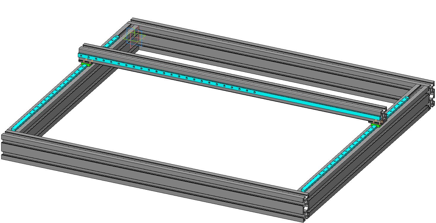

Сообщение Alex52 »
Запрос отправил, буду ждать чертежи
Каркас.jpg (8428 просмотров) <a class='original' href='./download/file.php?id=90095&mode=view' target=_blank>Загрузить оригинал (402.47 КБ)</a>
arkhnchul
Сообщения: 1773
Репутация: 339
Откуда: москва
в таком виде тоже скорее нет, чем да. Нарисуйте стол и предположите, как вы на него будете класть листы (желательно предусмотреть возможность класть длинные куски на пролет, чтобы торчали с обоих сторон станка - стандартный лист фанеры 1520х1520 быстрее перед использованием в качестве заготовки кроить таки на 2 части, а не на 6), и голову на портале, чтобы понять нужную его высоту.
Раз у вас профиль 40 (вроде бы), то боковины, по которым ездит портал, видятся в виде палок 40х80, поставленных на ребро, а все остальное - из 40х40.

arkhnchul писал(а):Нарисуйте стол и предположите, как вы на него будете класть листы
Ага. И определись, из чего будет сам стол. Из ламелей, уголков или сотовый. От этого и пляши.
