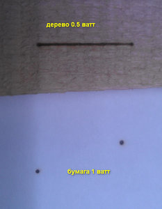

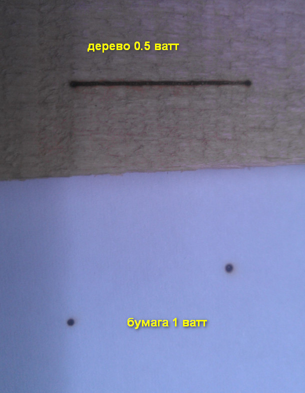

Re: Laser 500-1000 миливат
Вот только что попробовал:
2016-07-19_180256.jpg (4450 просмотров) <a class='original' href='./download/file.php?id=85217&mode=view' target=_blank>Загрузить оригинал (82.21 КБ)</a>
Для белой бумаги нужно минимум ватт, а вот по дереву уже и 0.5 ватт хватает, если скорость 100 мм/мин.

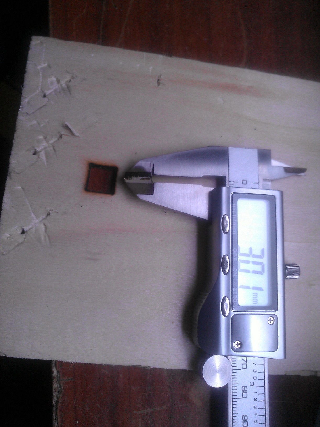

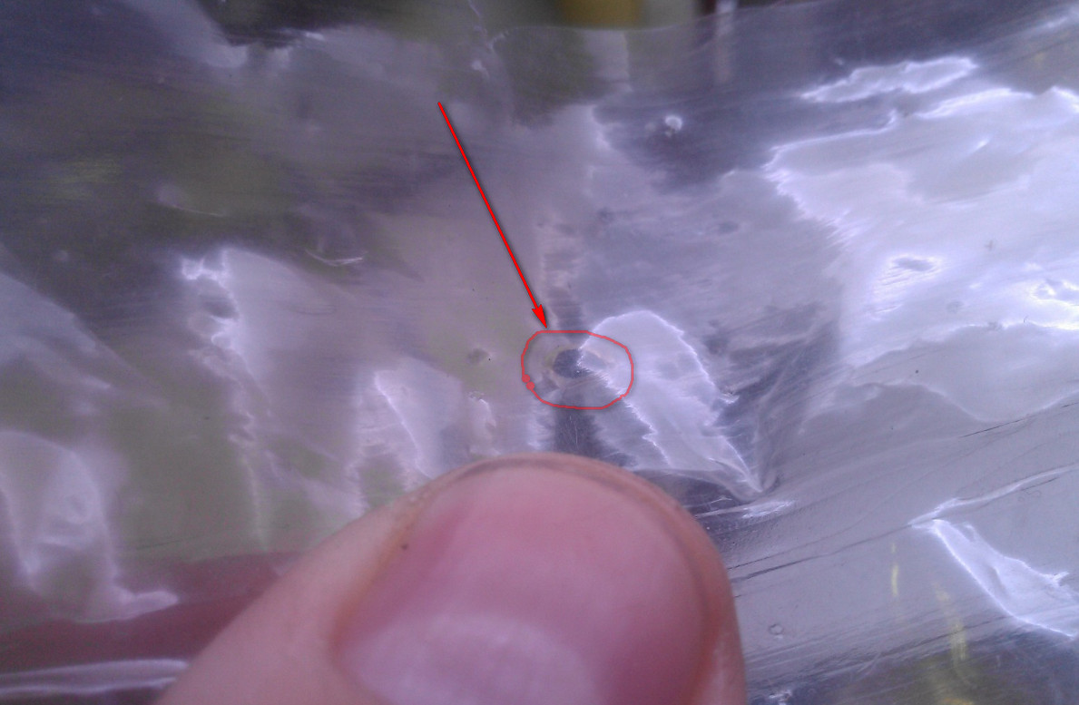

Так-же по просьбе форумчан:
пакет из толстого полиэтилена
2016-07-19_183614.jpg (4438 просмотров) <a class='original' href='./download/file.php?id=85220&mode=view' target=_blank>Загрузить оригинал (155.68 КБ)</a>
Вообще не берет 2-х ватный, а дырка на нижнем слое, лишь из-за того что стол на станке начал нагреваться.
WP_001570.jpg (4438 просмотров) <a class='original' href='./download/file.php?id=85221&mode=view' target=_blank>Загрузить оригинал (325.79 КБ)</a>
Фанера 3 мм, 10 проходов скорость 200 мм/мин, с небольшой вентиляцией от кулера с серверной стойки.
