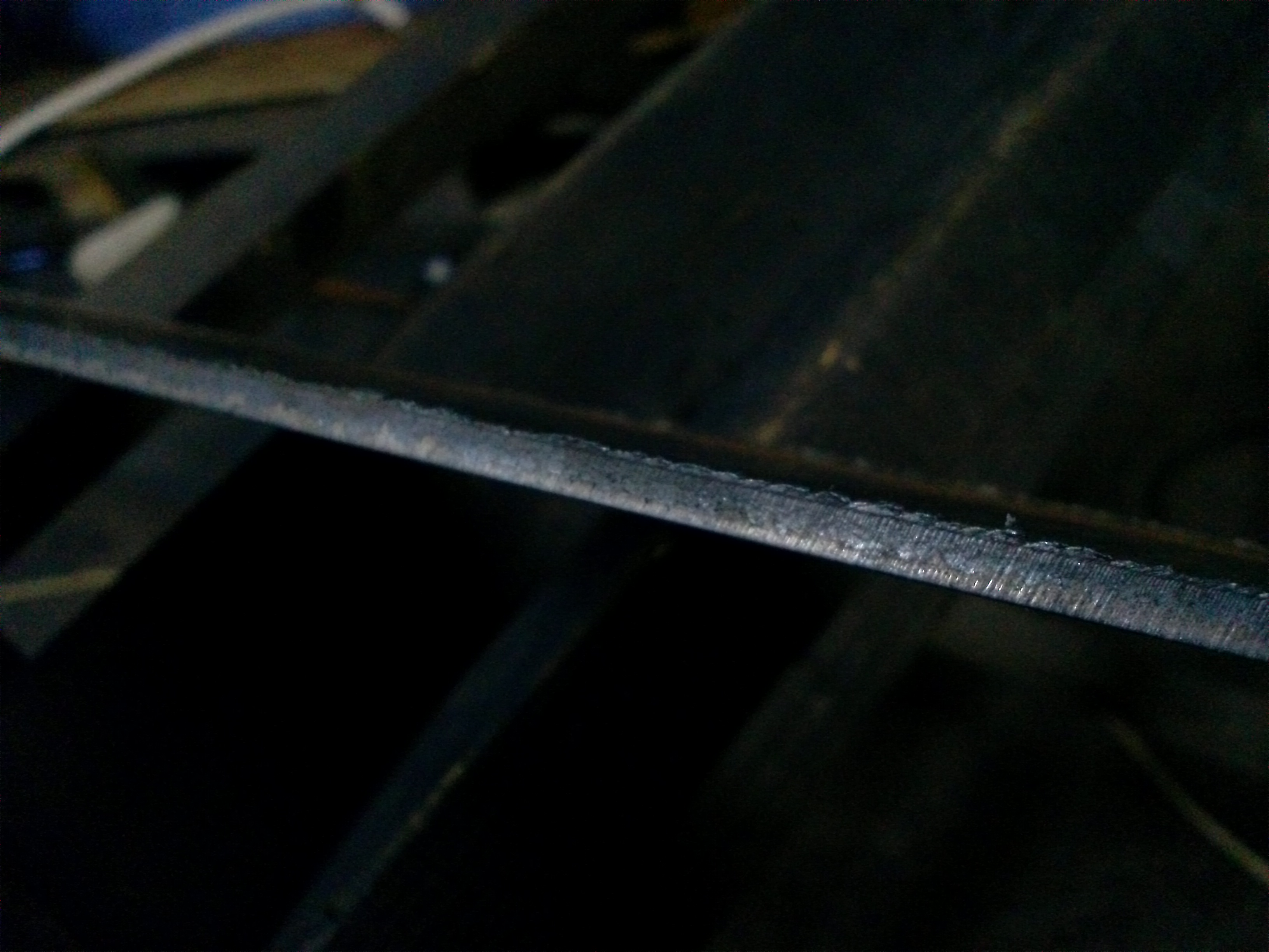

23 Ампера, подача 500, метал 4-ка.
CAM00295.jpg (3698 просмотров) <a class='original' href='./download/file.php?id=82817&mode=view' target=_blank>Загрузить оригинал (1.06 МБ)</a>
Плазма Фоксвелд Саджио 40, рукав Трафимет S45
Это констатация факта.
Пока лучше не могу. Но буду пробовать.

Евгений+++ писал(а):23 Ампера, подача 500, метал 4-ка.
На первый взгляд (плохо видно), "зубец" образуется из-за не равномерного движения резака по Х и У осям или мех ТНС имеет люфт.
Полосы "среза" ровные, внизу виден большой грат - скорость маловата.
На скорости 500 я 10мм режу, 45А.

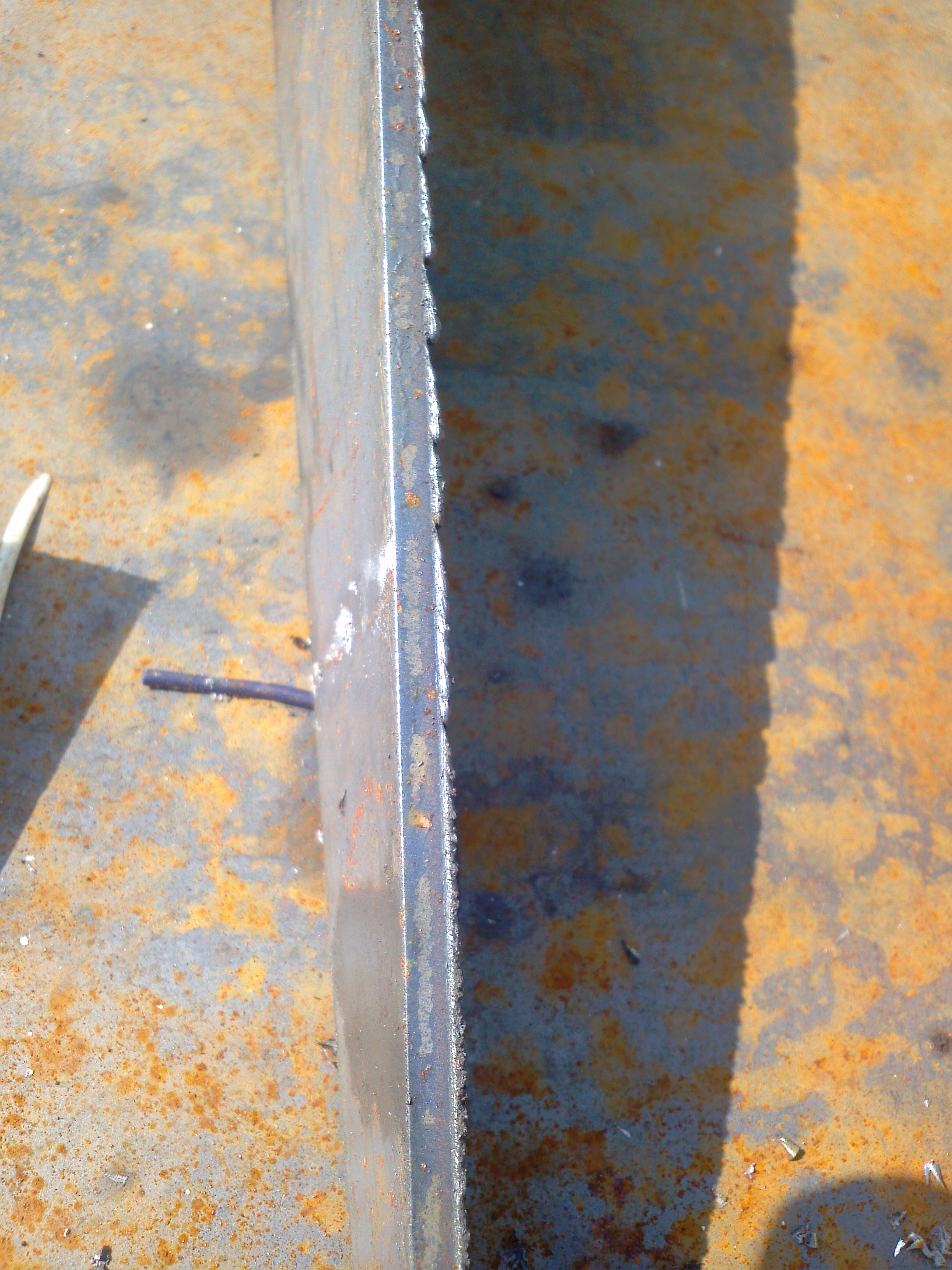

Плохо видно из за того что сильно приблизил + свет плохой.
На ощупь зубцы не ощутимы.
В ПН сфотаю днем, может будет лучше видно.
У ВАС ТНС Есть?

Тот же метал, та же скорость.
Фото реза днем.
