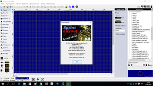

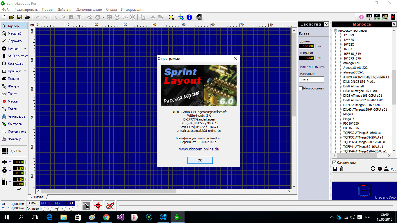

Можно фото ТНС с другой стороны?
Печатную плату делали каким способом? Есть макет? Односторонняя, или двух?
Сколько примерно по себестоимости вышло?[/quote]
Доброго времени.
Плату делал через лазерный принтер, утюг и травку хлорным железом( ЛУТ),
плата односторонняя (до двусторонней не доучился пока)поэтому такая громадина.
По себестоимости не скажу точно,не считал, но на вскидку около 1000р в месте с делителем.
Плату в (лайауте) прилагаю.
Доброго времени.

Re: СОБИРАЕМ ЧПУ ПЛАЗМОРЕЗ С БЮДЖЕТОМ В 100 ТЫС.РУБЛЕЙ
Это прога так называется?АндрейА писал(а):лайауте
Чем открыть?
Спасибо.

Вот.Евгений+++ писал(а):Это прога так называется?АндрейА писал(а):лайауте
Чем открыть?
Спасибо.

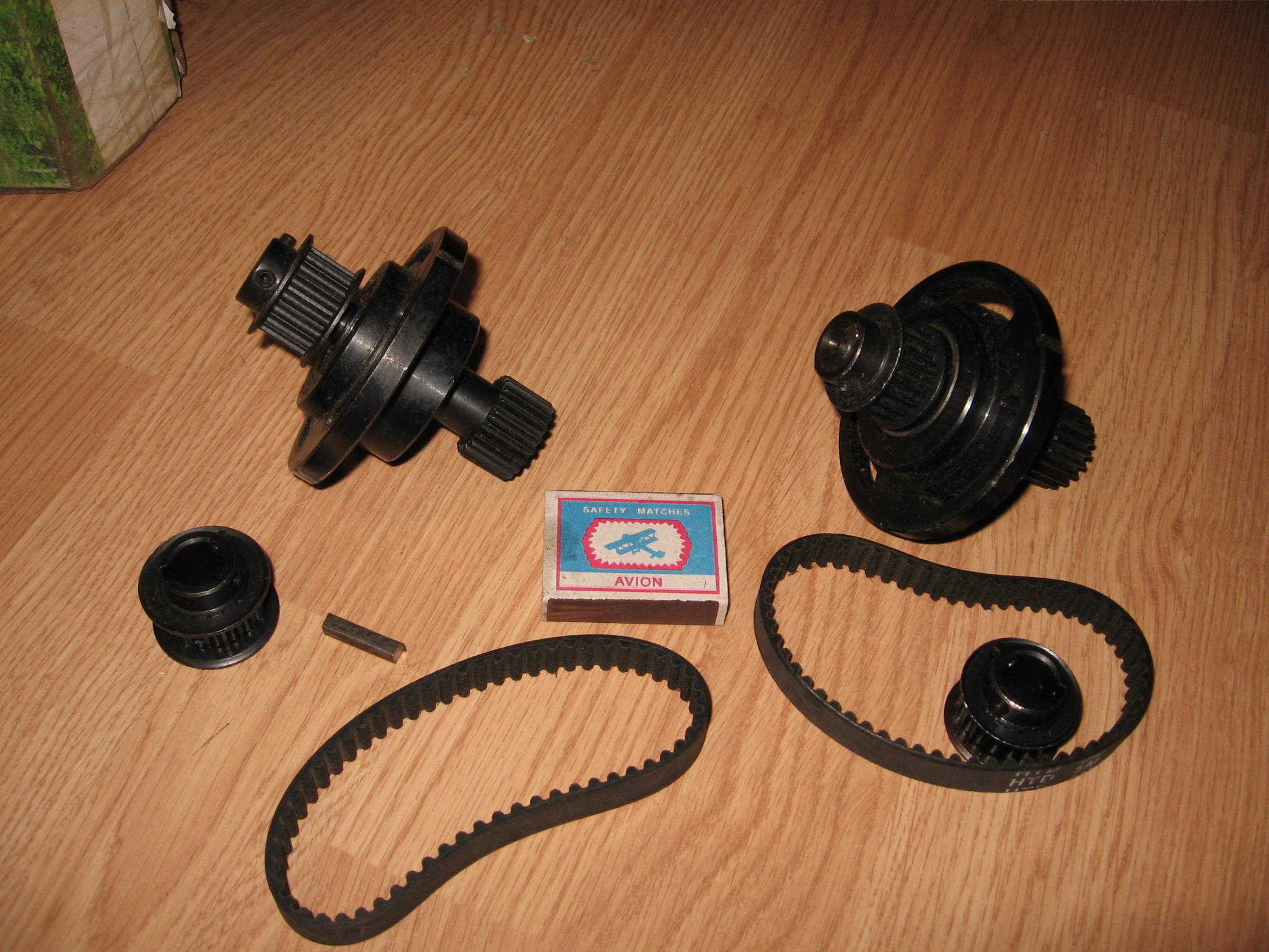

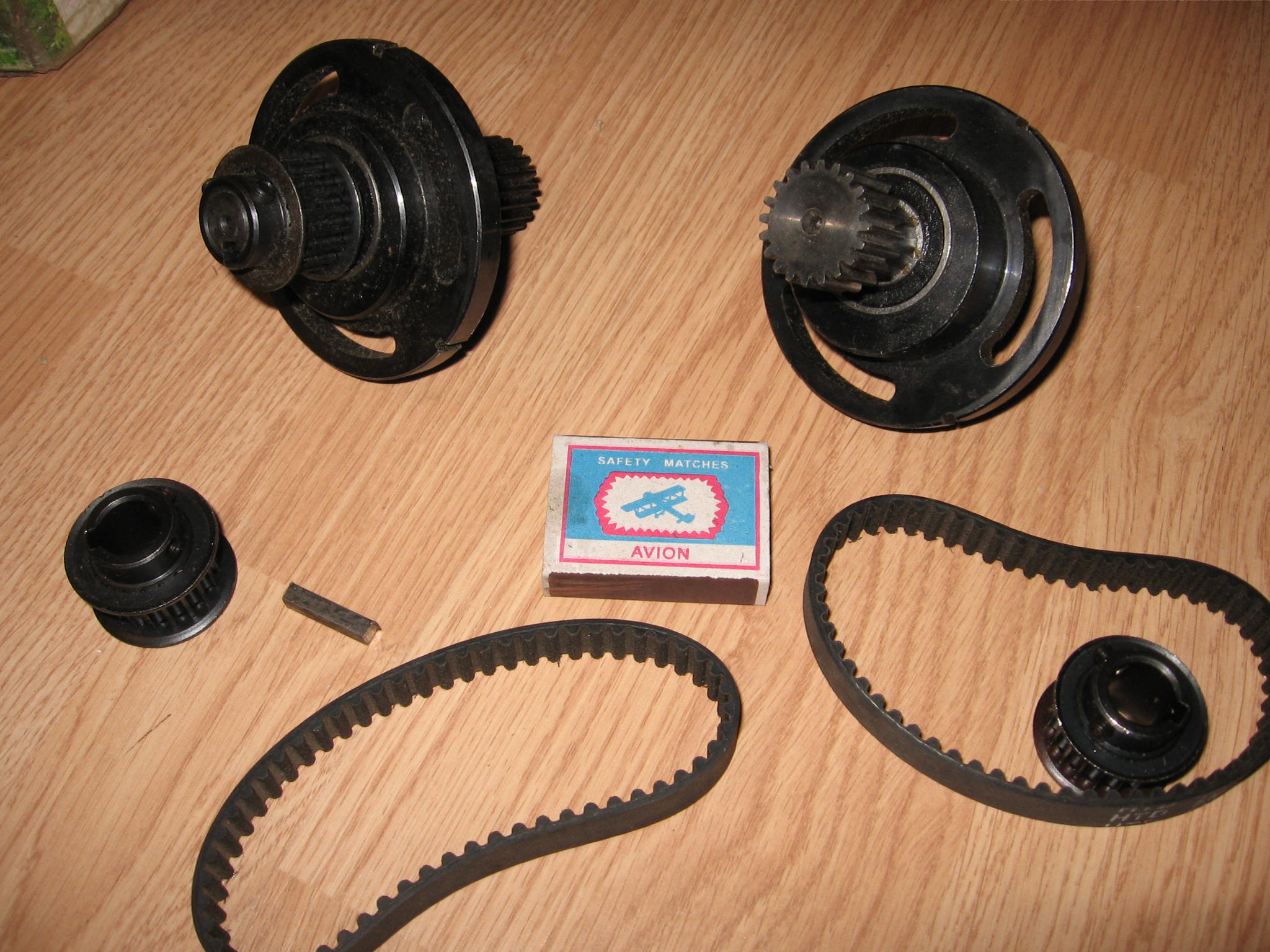

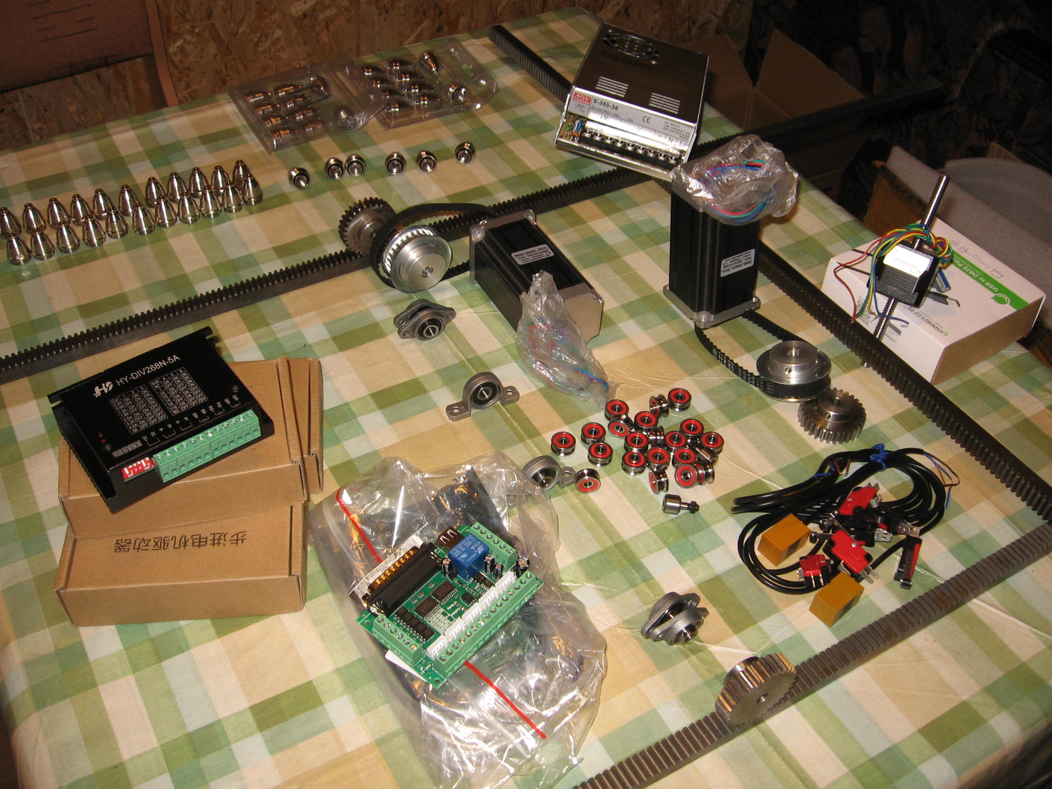

В три этапа из Китая пришли вот такие компоненты набора "Сделай Сам"
Как говаривал Евгений+++ кучка "Г" и "П"
С виду вроде всё целое и новое, только торцевые подшипники криво запрессованы.
Ещё пришли вот такие штуковины, заказал я их впопыхах, но использовать не буду. Если кому нужны, продам. Пишите в ЛС, опишу подробнее. Спички для понимания размера.
Пожелайте мне удачи в скомпоновании всего этого добра
И не бросайте динозавра на этом трудном пути

"dinozavr" С виду вроде всё целое и новое, только торцевые подшипники криво запрессованы.
подшипники самоцентрующиеся

Спасибо!!! Ей богу не знал, что такое бываетselsey888 писал(а):"dinozavr" С виду вроде всё целое и новое, только торцевые подшипники криво запрессованы.
