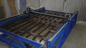

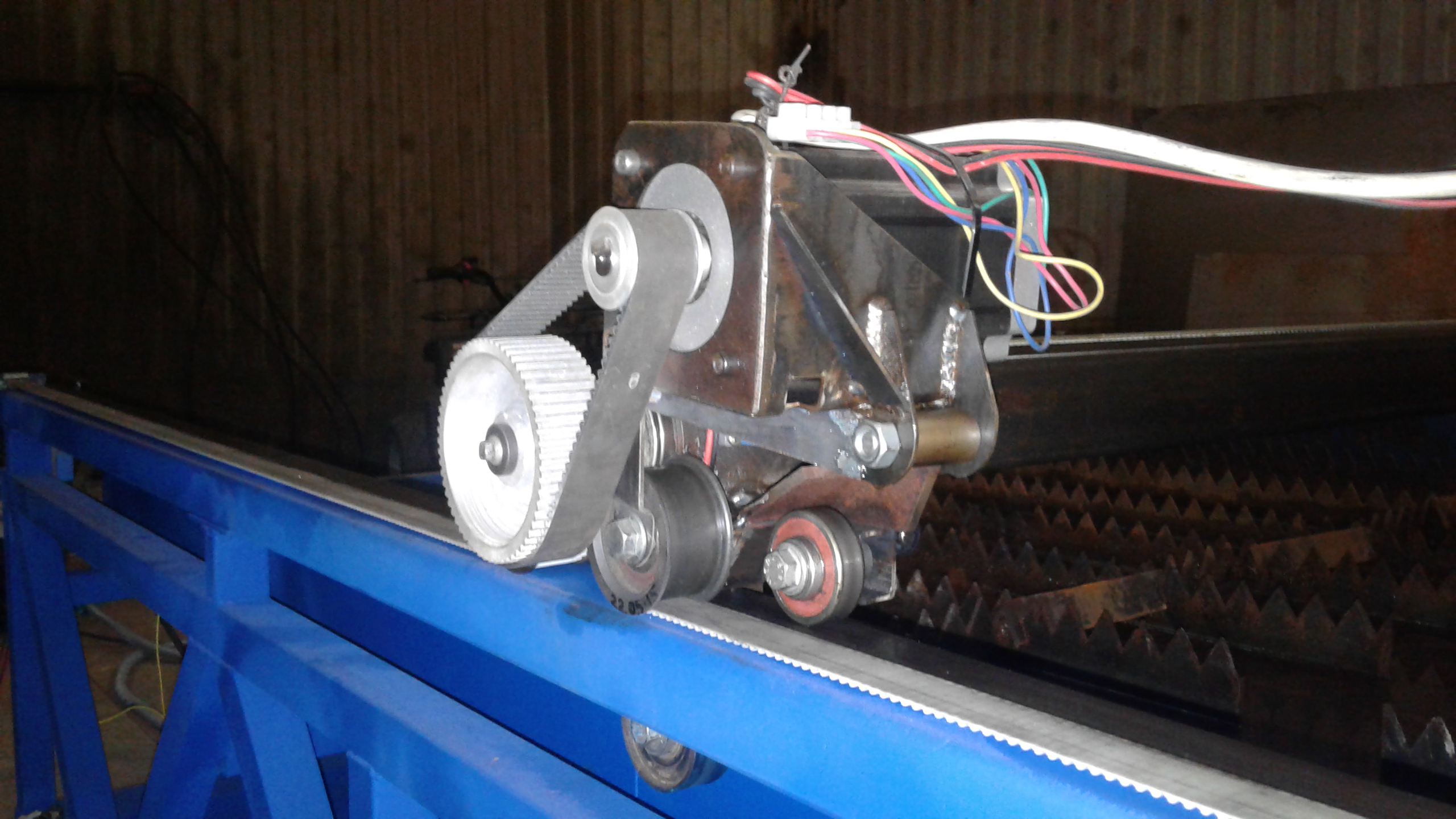

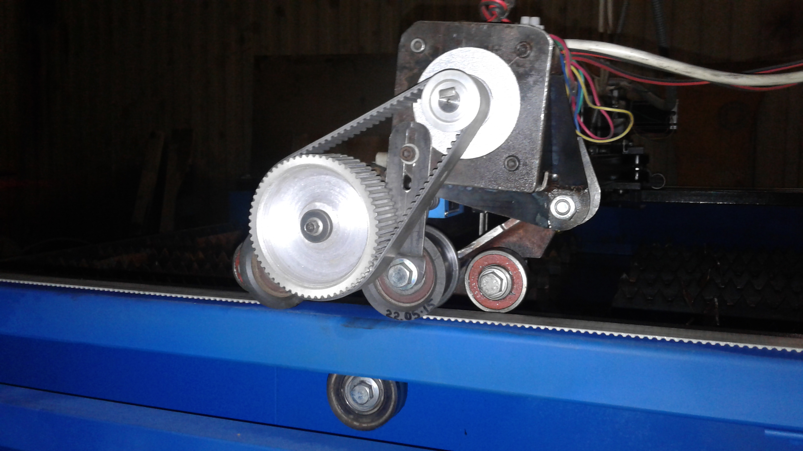

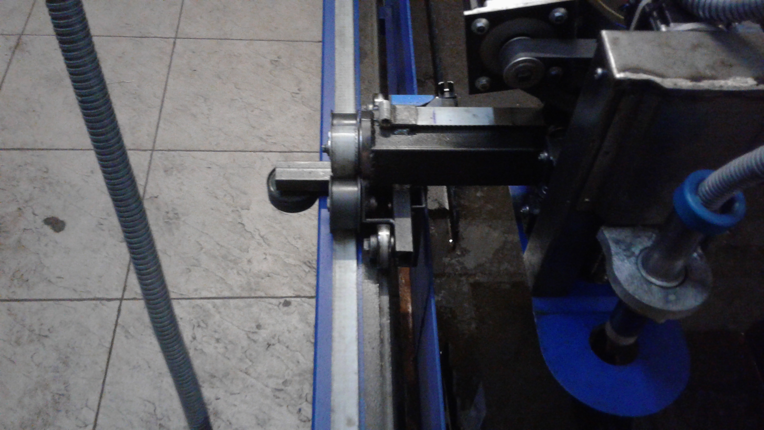

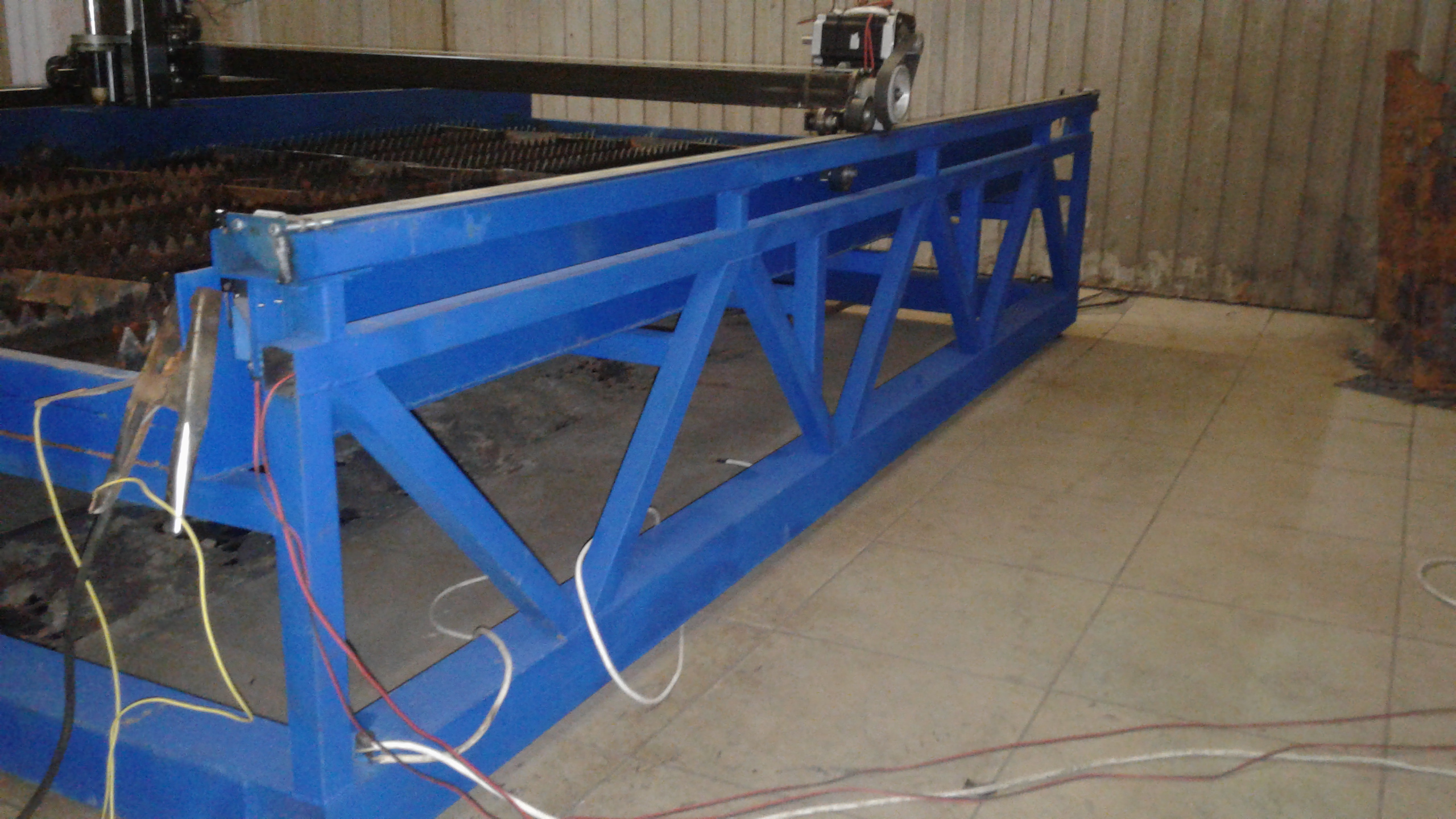

узел оси y со стороны двигателя (3587 просмотров) <a class='original' href='./download/file.php?id=82442&mode=view' target=_blank>Загрузить оригинал (886 КБ)</a>
Интересно все.
Но конкретно крепление резака.
Ну и если не жалко пару фото механики.[/quote]

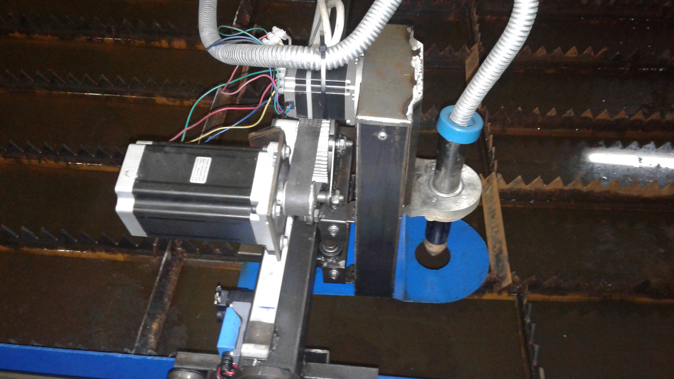

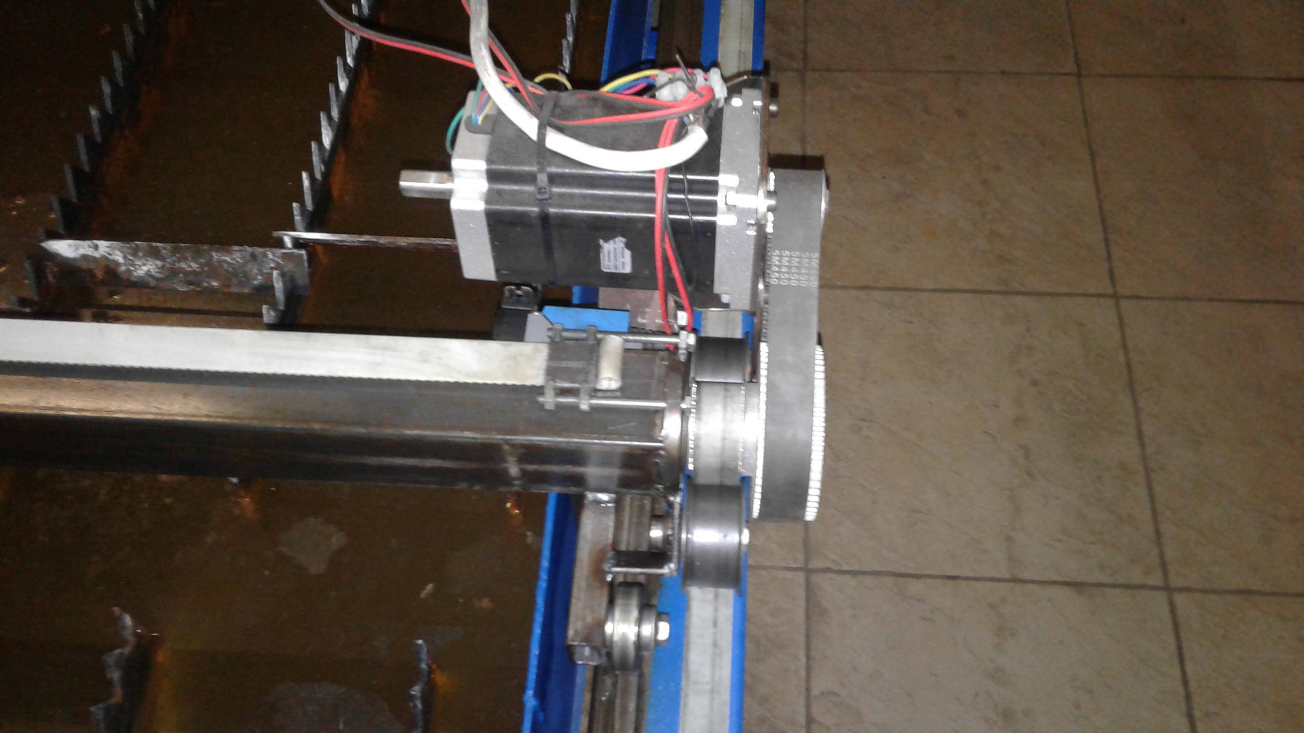

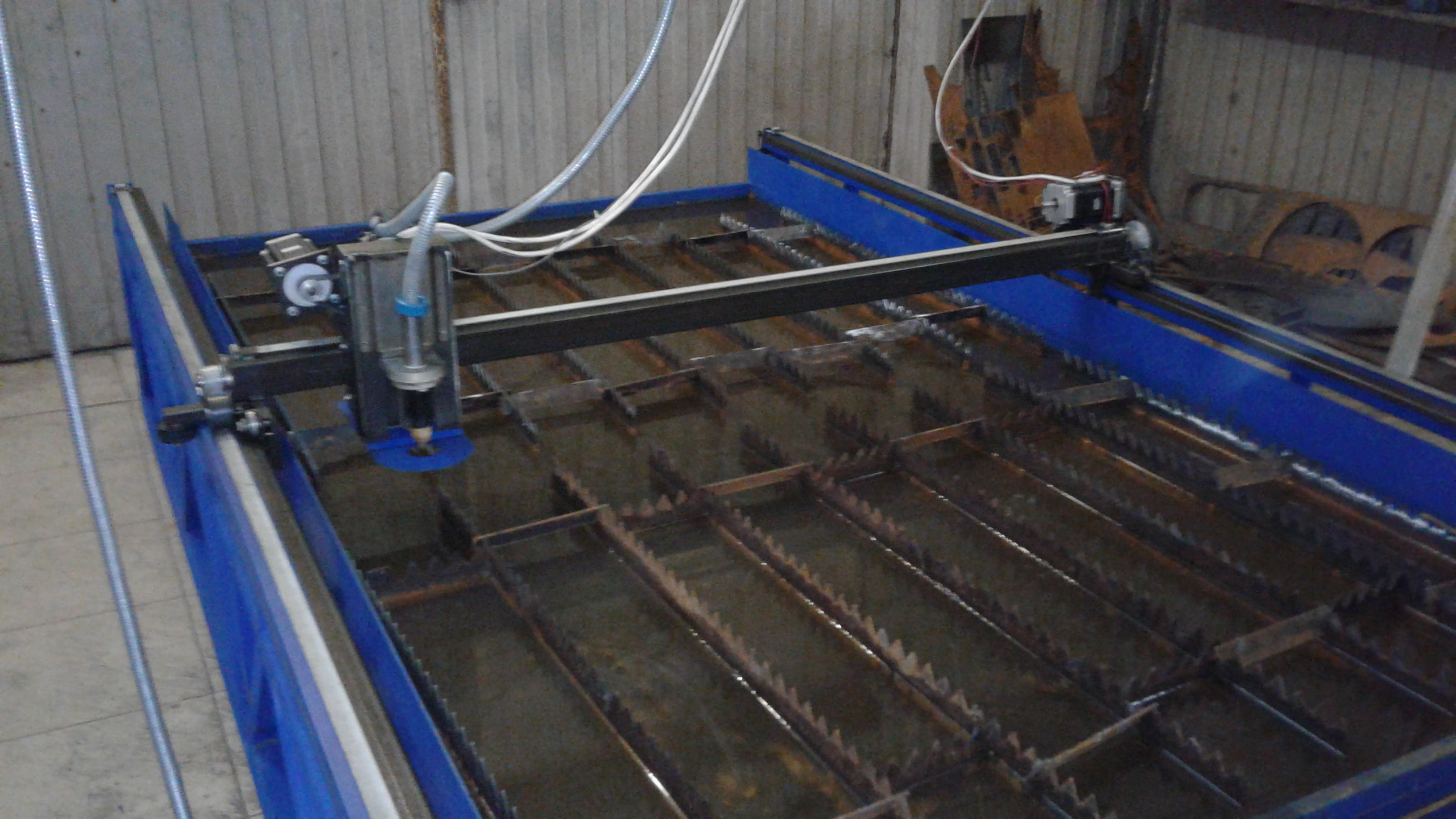

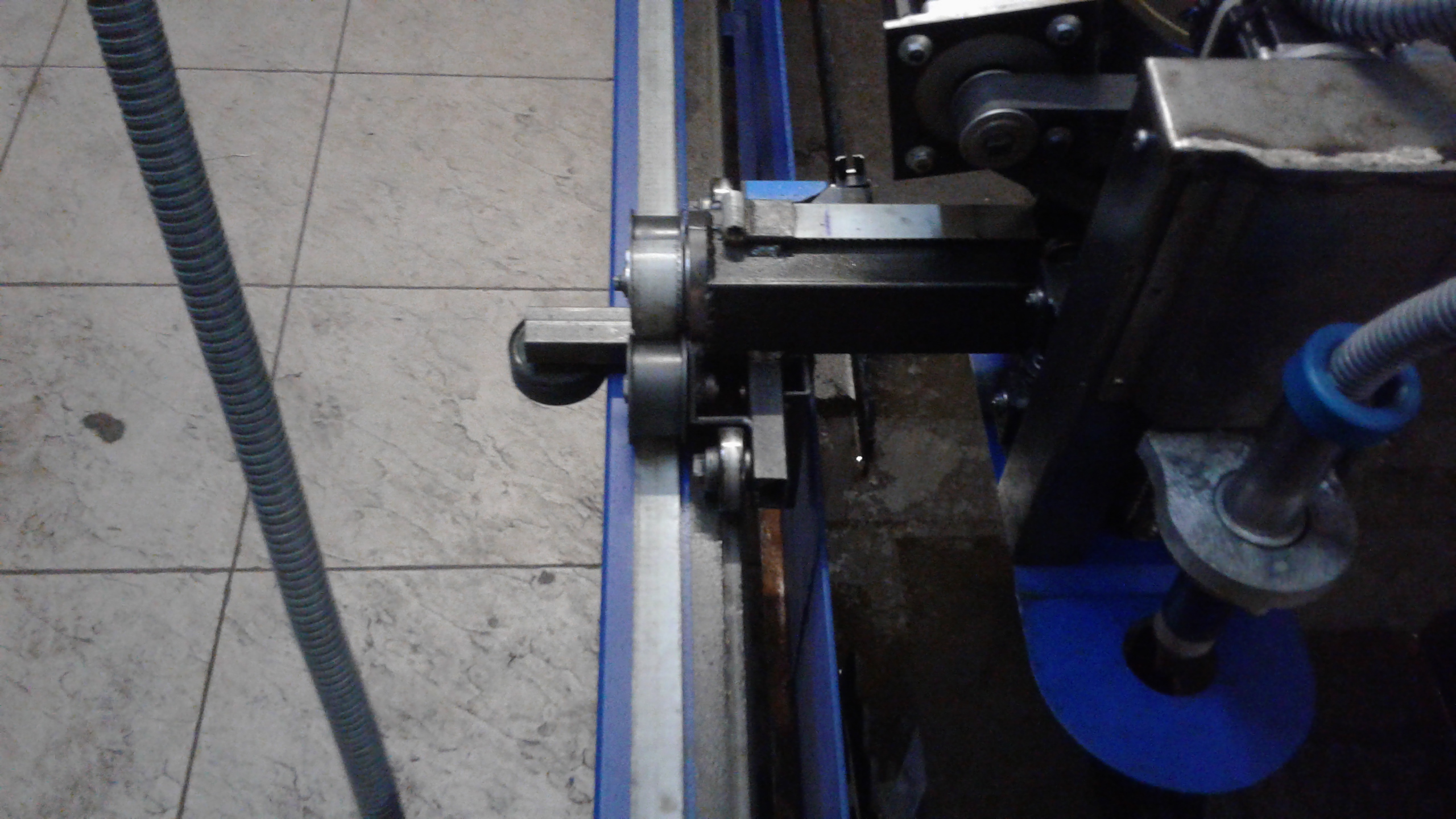

Доброго времени, фото узлов станка и стойка для электроники почти готова к чистке и покраске.
20160613_234418.jpg (3587 просмотров) <a class='original' href='./download/file.php?id=82443&mode=view' target=_blank>Загрузить оригинал (1013.51 КБ)</a>
20160613_234429.jpg (3587 просмотров) <a class='original' href='./download/file.php?id=82444&mode=view' target=_blank>Загрузить оригинал (997.19 КБ)</a>

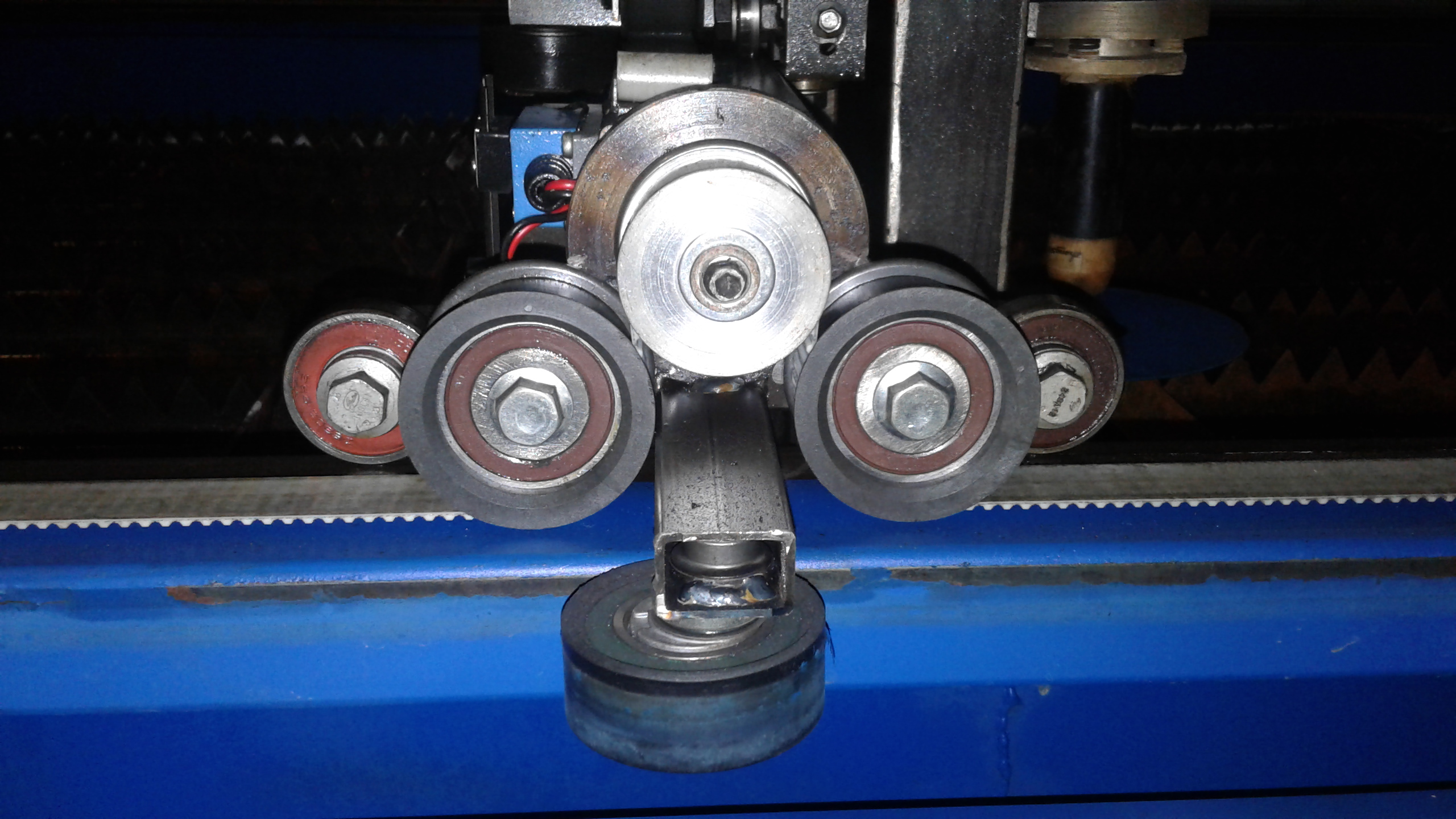

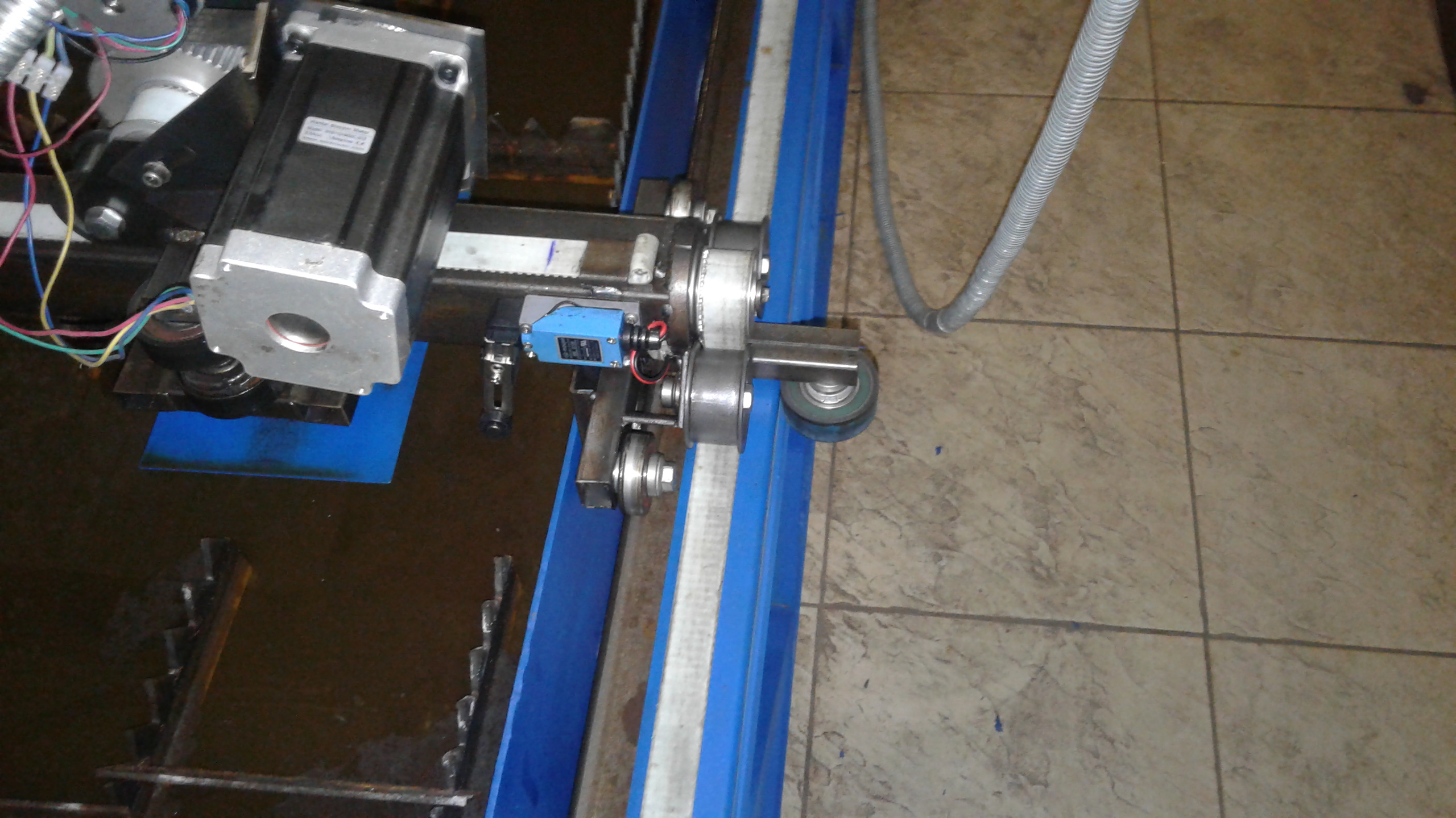

противоположный узел оси y (3587 просмотров) <a class='original' href='./download/file.php?id=82445&mode=view' target=_blank>Загрузить оригинал (1.02 МБ)</a>
20160613_234458.jpg (3587 просмотров) <a class='original' href='./download/file.php?id=82446&mode=view' target=_blank>Загрузить оригинал (1.09 МБ)</a>
20160613_234509.jpg (3587 просмотров) <a class='original' href='./download/file.php?id=82447&mode=view' target=_blank>Загрузить оригинал (1.07 МБ)</a>

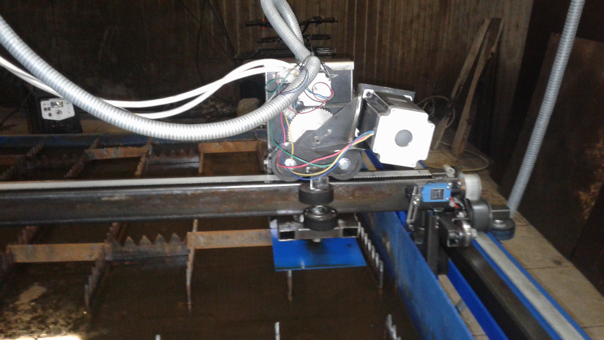

ось z (3587 просмотров) <a class='original' href='./download/file.php?id=82448&mode=view' target=_blank>Загрузить оригинал (1.05 МБ)</a>
ось z
20160613_234528.jpg (3587 просмотров) <a class='original' href='./download/file.php?id=82449&mode=view' target=_blank>Загрузить оригинал (1.06 МБ)</a>
20160613_234537.jpg (3587 просмотров) <a class='original' href='./download/file.php?id=82450&mode=view' target=_blank>Загрузить оригинал (1.06 МБ)</a>
20160613_234541.jpg (3587 просмотров) <a class='original' href='./download/file.php?id=82451&mode=view' target=_blank>Загрузить оригинал (1.03 МБ)</a>
20160613_234559.jpg (3587 просмотров) <a class='original' href='./download/file.php?id=82452&mode=view' target=_blank>Загрузить оригинал (1.3 МБ)</a>
20160613_234609.jpg (3587 просмотров) <a class='original' href='./download/file.php?id=82453&mode=view' target=_blank>Загрузить оригинал (1.37 МБ)</a>
20160613_234659.jpg (3587 просмотров) <a class='original' href='./download/file.php?id=82455&mode=view' target=_blank>Загрузить оригинал (1.29 МБ)</a>

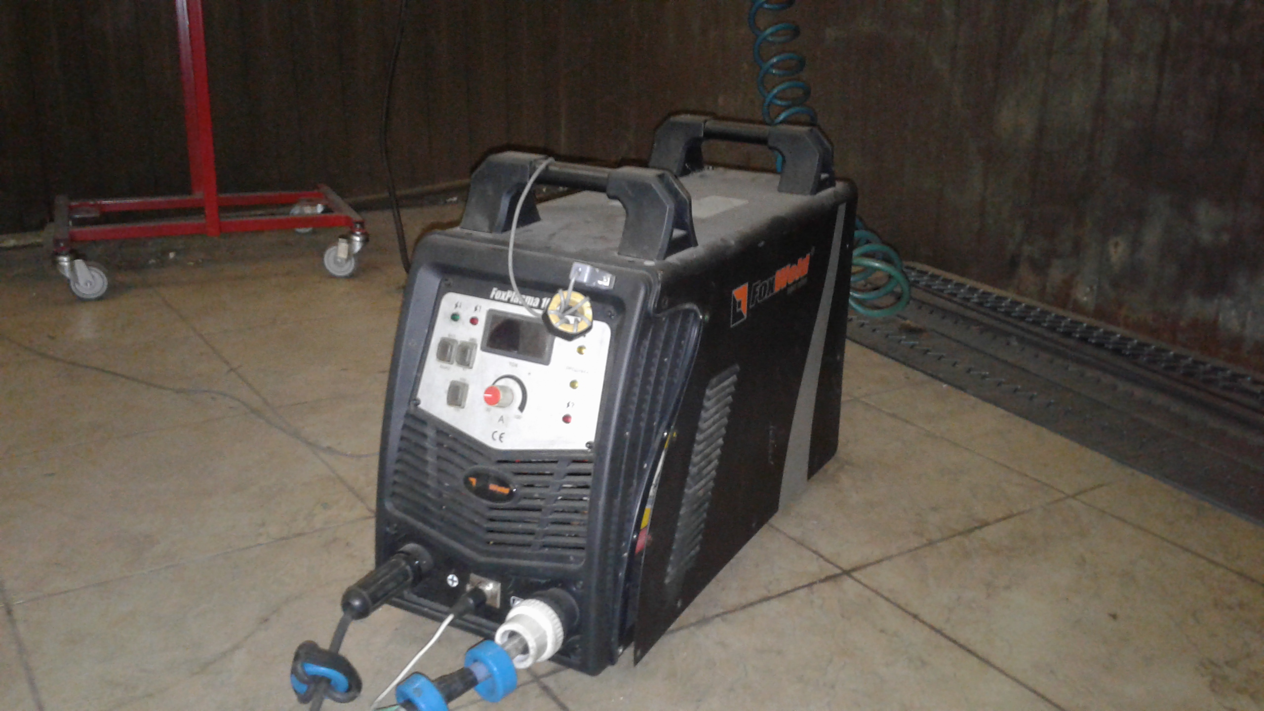

источник (3587 просмотров) <a class='original' href='./download/file.php?id=82456&mode=view' target=_blank>Загрузить оригинал (1003.96 КБ)</a>
источник

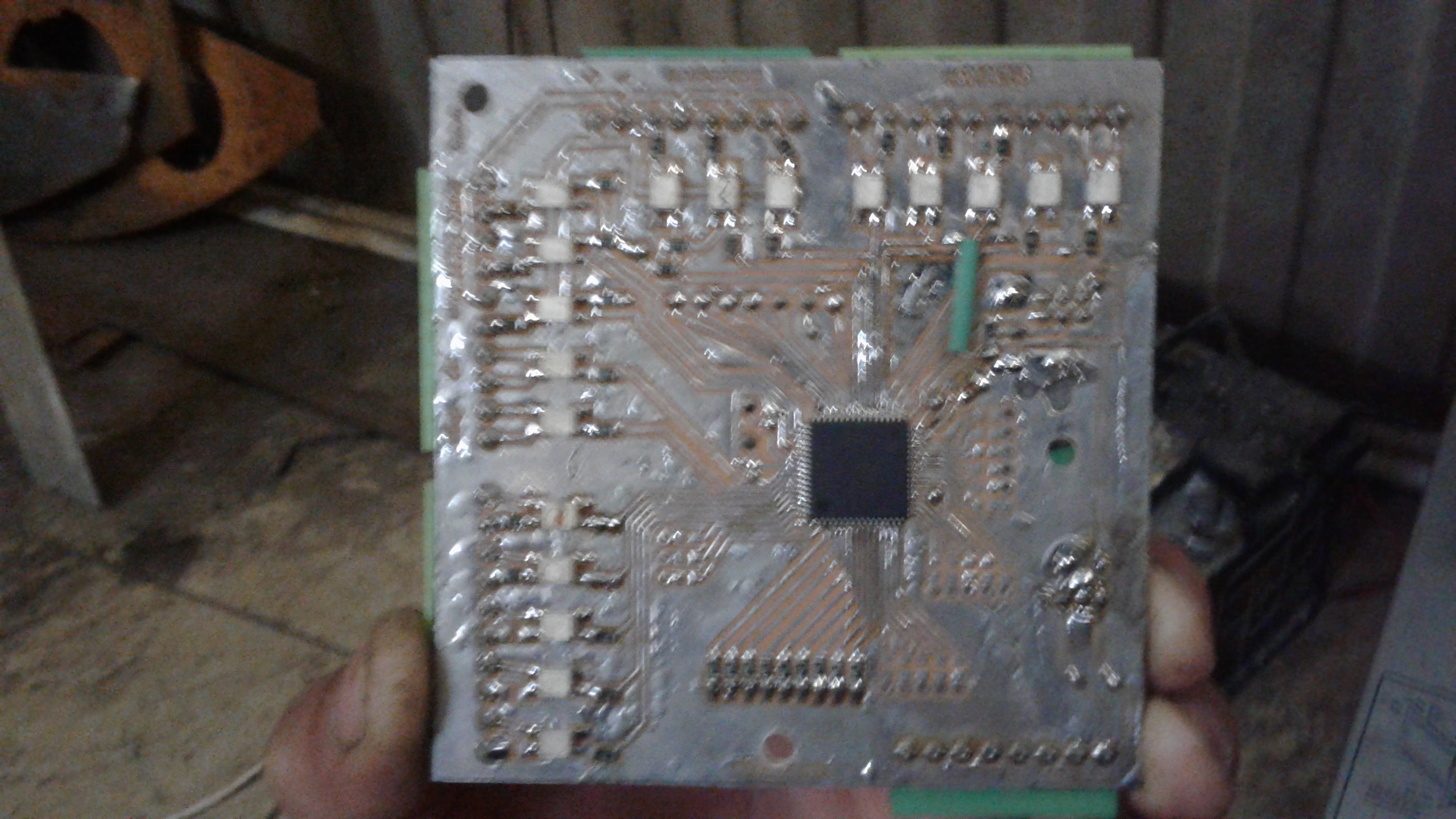

плата ТНС (3587 просмотров) <a class='original' href='./download/file.php?id=82457&mode=view' target=_blank>Загрузить оригинал (1.31 МБ)</a>
плата ТНС

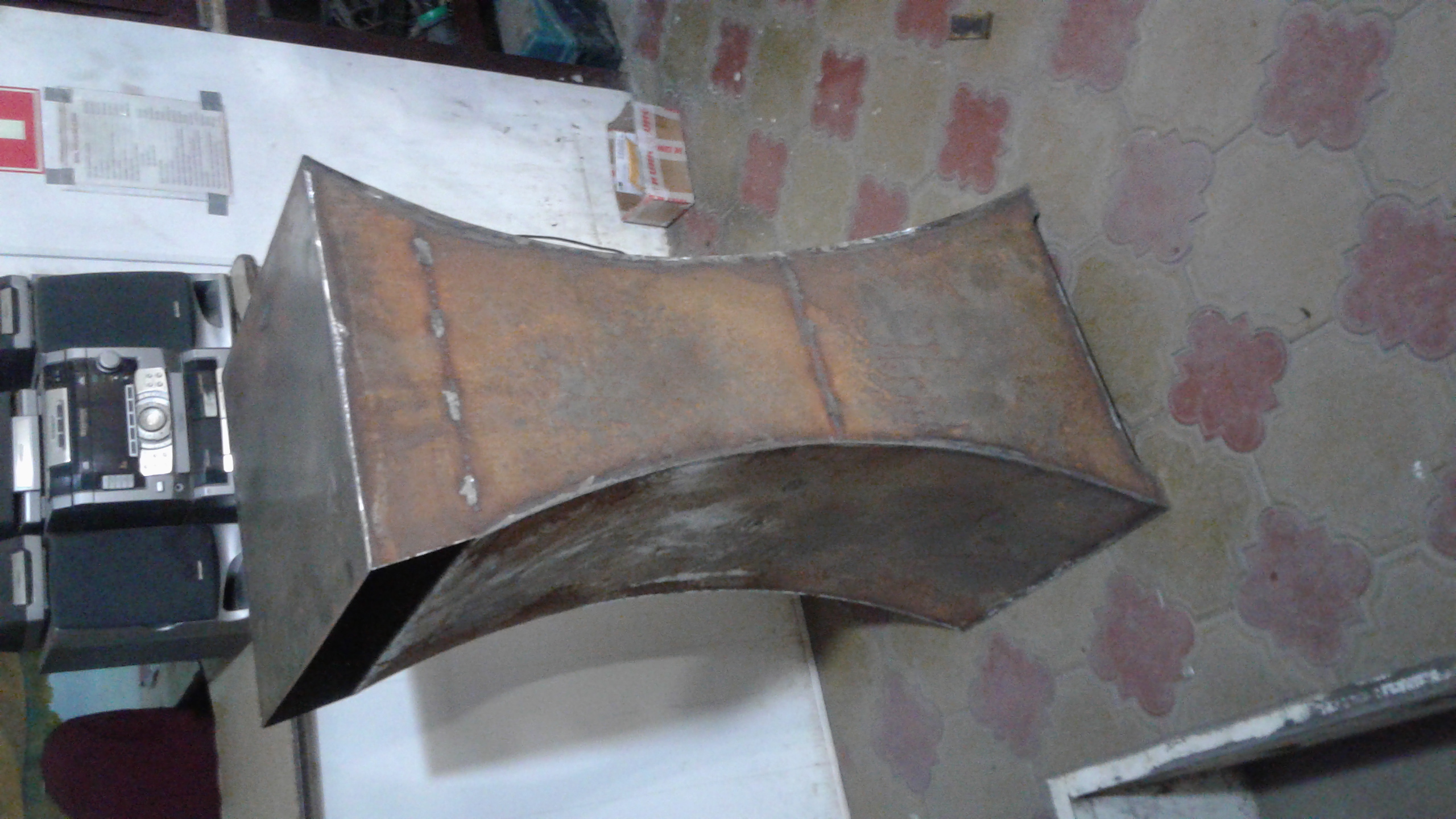

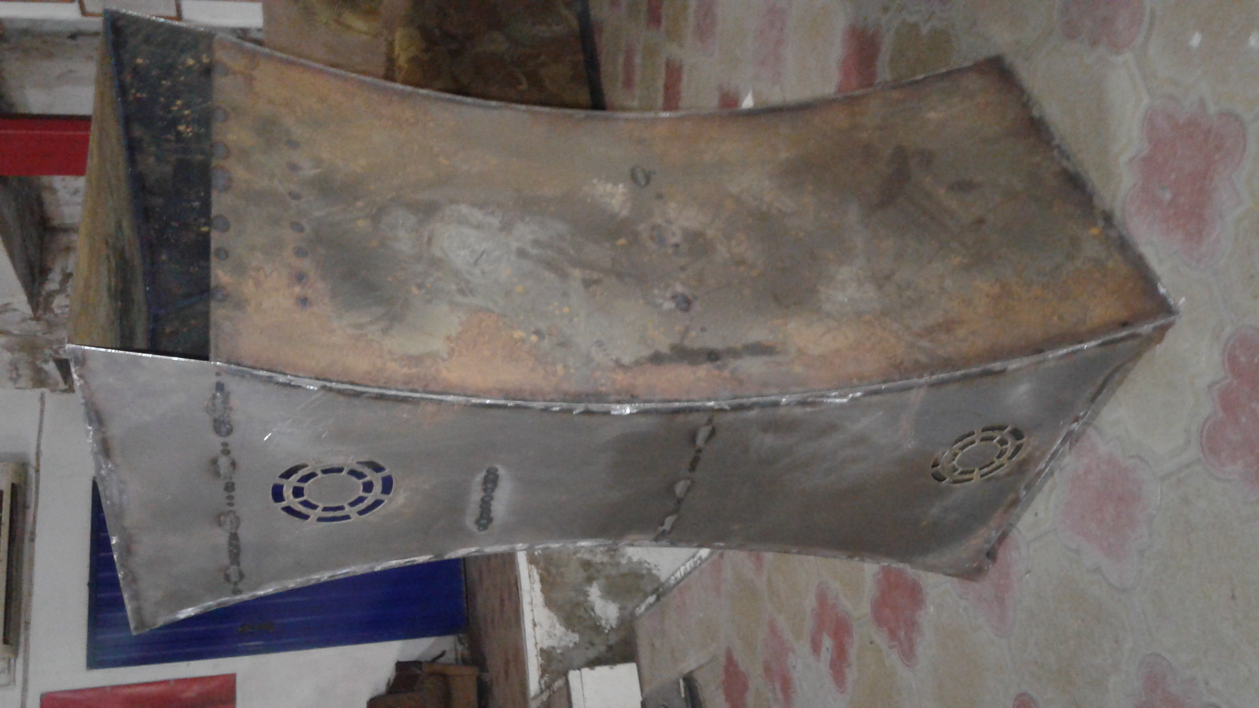

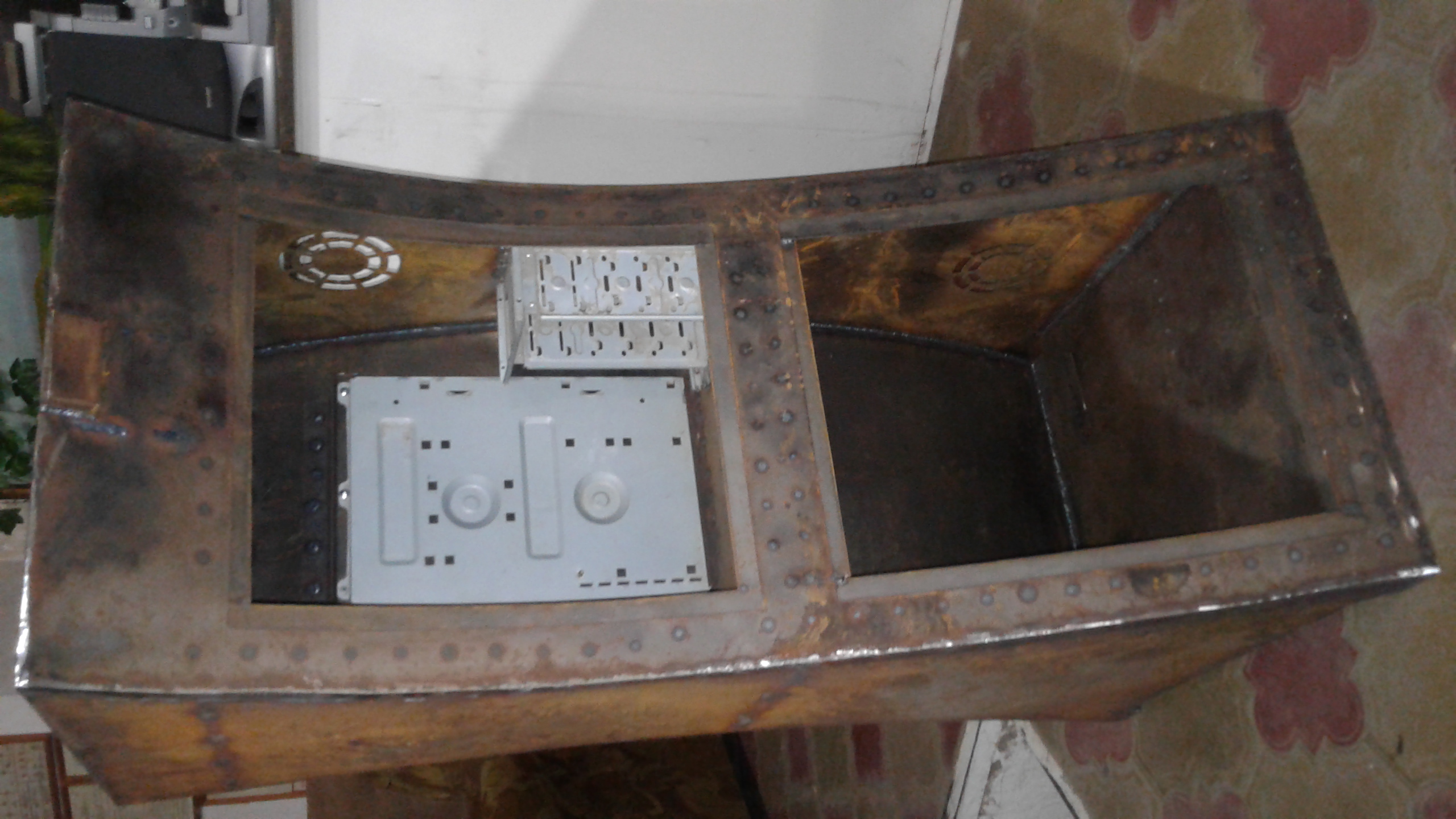

стойка для компа и всей электрики все в нутри разделено на 2 отдела комп сверху (3587 просмотров) <a class='original' href='./download/file.php?id=82458&mode=view' target=_blank>Загрузить оригинал (1.16 МБ)</a>
здесь видно площадку под материнку и слот под диски (3587 просмотров) <a class='original' href='./download/file.php?id=82459&mode=view' target=_blank>Загрузить оригинал (938.19 КБ)</a>
20160613_234846.jpg (3587 просмотров) <a class='original' href='./download/file.php?id=82460&mode=view' target=_blank>Загрузить оригинал (1.01 МБ)</a>

Евгений+++ писал(а):
АндрейА писал(а):Снова получился кривой нижний край
Ниже скорость, больше мощности и воздуха.
Пробовал различные варианты вплоть до 9 атм воздуха и 105 Ампер тока , нормального реза не получил.
АндрейА писал(а): передаточное число на приводах
Тут не понял...?
Почему от дробления упадет скорость? Это с какой Вы скоростью 12мм режете? :o
Я имею ввиду редукцию ременной передачи 1 к 2 или 1 к 4 допустим.
12 ММ пробовал резать от 50 до 700 мм\мин сопло пробовал 1.5 и 1.7 естественно результат везде разный но наилучший рез(если так можно сказать) при 400-500 мм.
А вы с какой скоростью и каким соплом режете 12мм если не секрет?

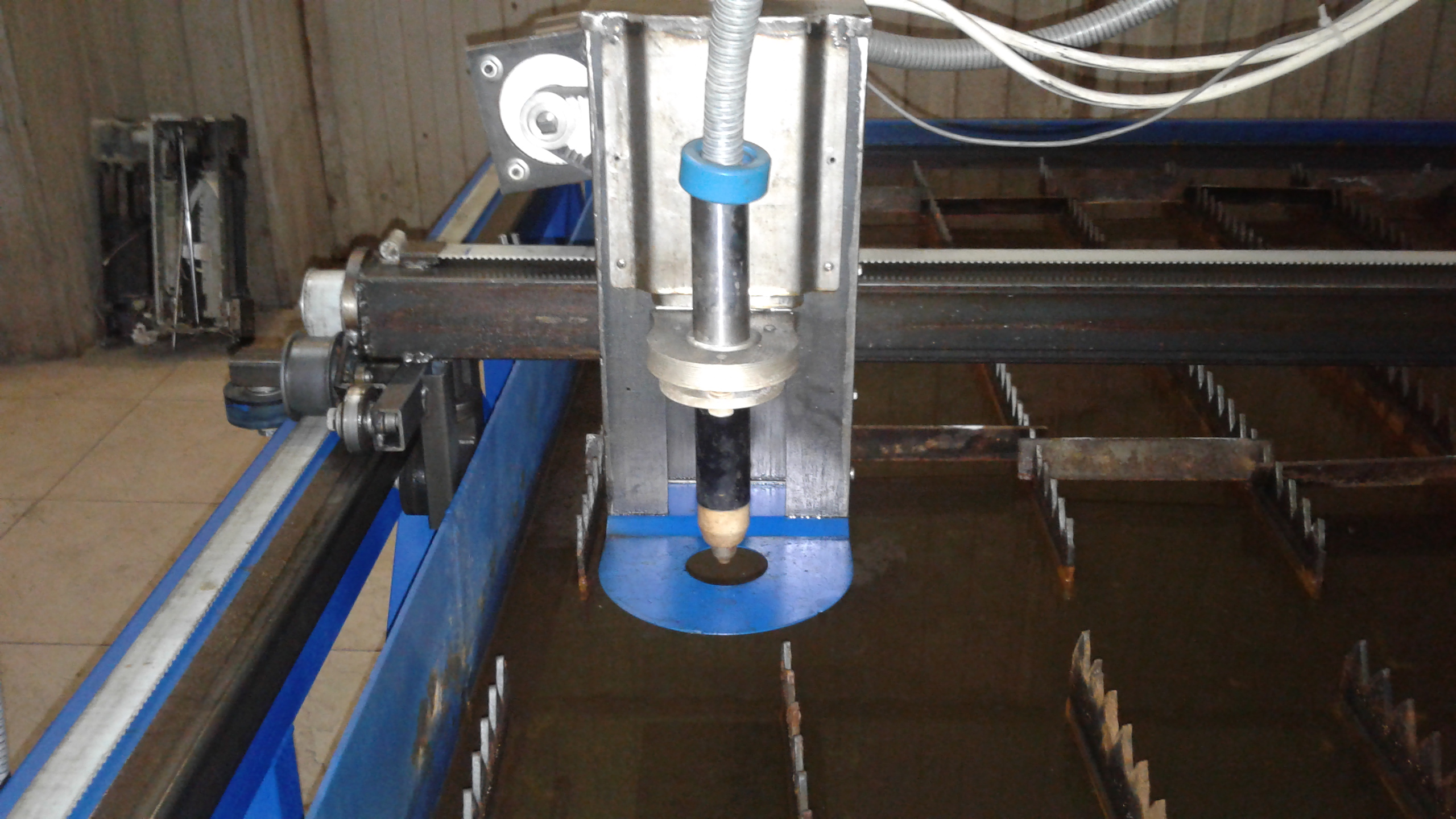

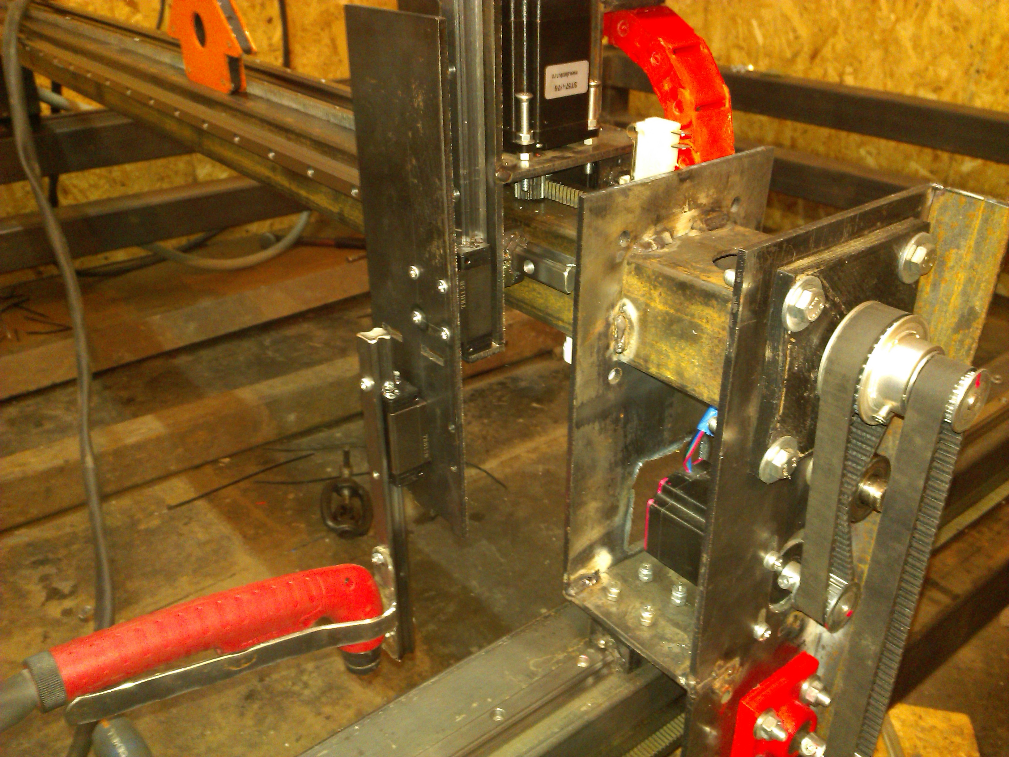

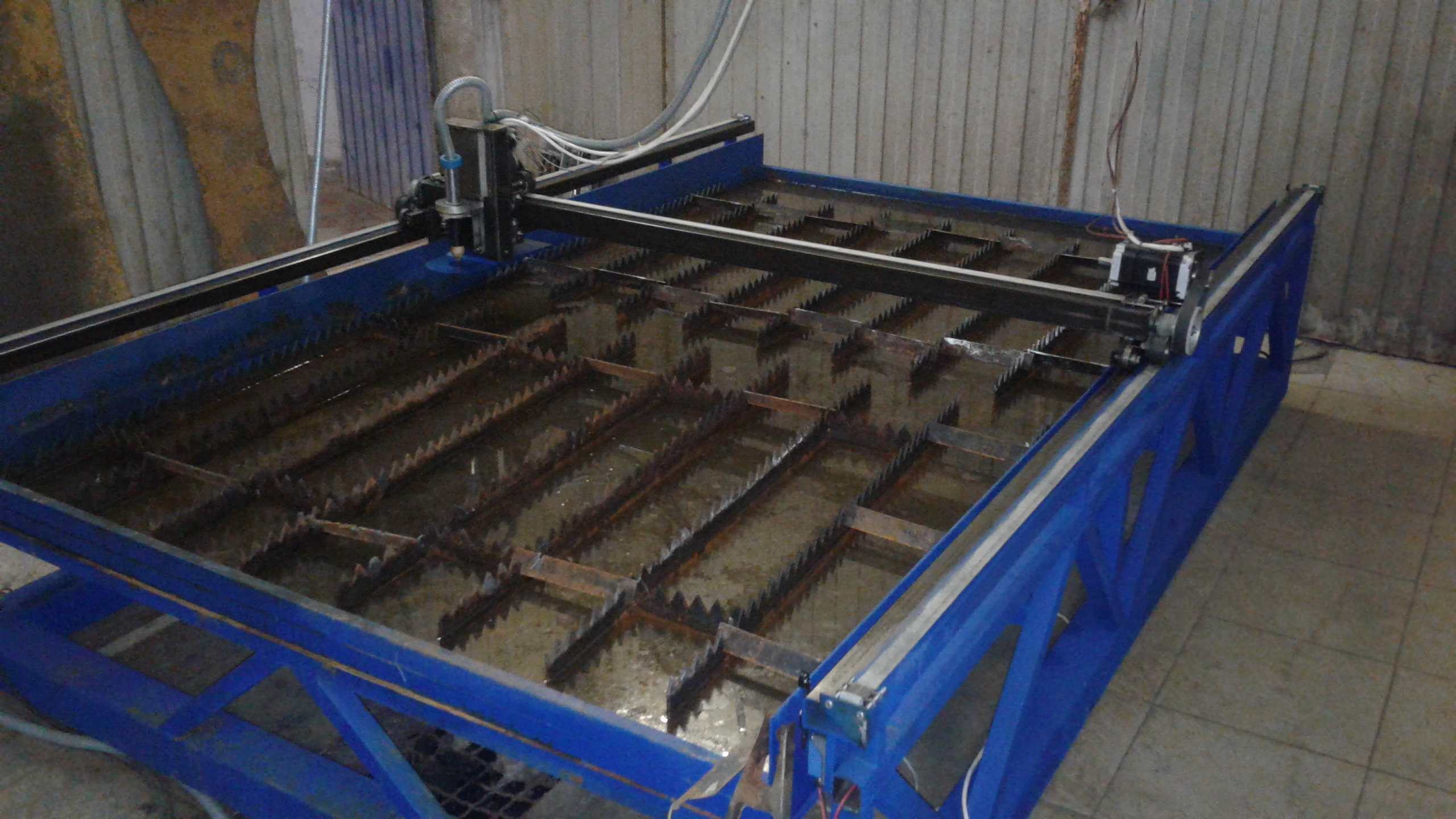

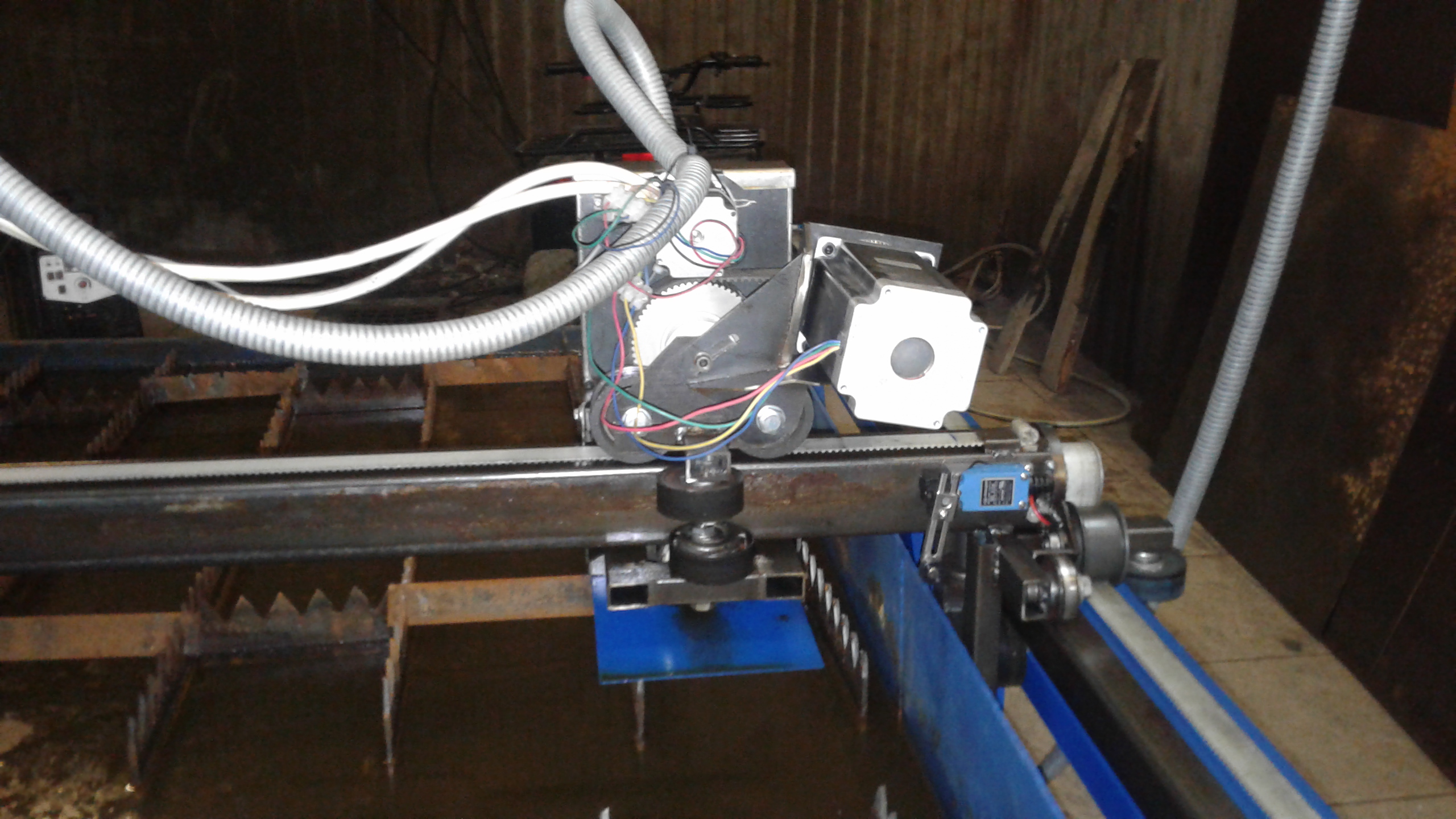

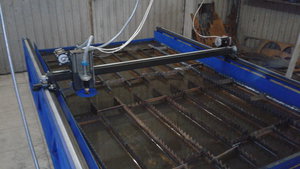

Это мой "аппарат", фото старое на стадии сборки, крепление резака переделываю второй раз.
Работаю пока без ТНС, на опорнике.
IMG_20160226_151948.jpg (3568 просмотров) <a class='original' href='./download/file.php?id=82480&mode=view' target=_blank>Загрузить оригинал (1.49 МБ)</a>
Фото опорника
IMG_20160311_105205.jpg (3568 просмотров) <a class='original' href='./download/file.php?id=82481&mode=view' target=_blank>Загрузить оригинал (1.13 МБ)</a>
Фото опорника
Как я понял принцип стабилизации бортов у нас одинаковый,из чего вал делали?
По поводу ТНС если хотите давайте вместе мой проект развивать.

К стати по поводу ТНС .
Хочу избавиться от дисплея и клавиатуры .
Связать по UART с компом и работать через приложение, но пока совсем мало шарю в си шарп.
Если кто присоединится и поможет с приложением за ранее спасибо.

АндрейА писал(а):из чего вал делали?
Вал это прут Ф16 Обработанный по краям под подшипник.
По поводу ТНС....я в этом не силен.
Ну конструктор собрать, ну настроить, это могу.
А в электронике только диод от конденсатора и смогу отличить :)
Так что боюсь что сильно Вам помочь не смогу.
АндрейА
Сообщения: 86
Зарегистрирован: 10 апр 2016, 23:01
Репутация: 11
Re: СОБИРАЕМ ЧПУ ПЛАЗМОРЕЗ С БЮДЖЕТОМ В 100 ТЫС.РУБЛЕЙ
Сообщение АндрейА »
Понял.
А у меня в качестве вала стоит никелированная тонкостенная мебельная труба помоему 25 мм.по наружи, а по краям выточки под подшипник и шестерни,
выточки насаженны на трубу и болтами затянуты во внутренний тюльпанчик, труба довольно жосткая на скручивание и в то-же время очень легкая..
А по поводу ТНС, можете себе собрать,там нет ничего трудного в крайнем случае можно попросить радиолюбителя знакомого или ремонтника электронщика.
С Уважением.
Сообщения: 6611
АндрейА писал(а):Прогиб конечно есть при нагрузке, но как я понимаю в случае плазморезки это не важно,............. нет нагрузки как на фрезе.
как бы не совсем так... нагрузки нет, НО, при хорошей скорости, например вы проходите угол, при резкой смене направления, портал прогнет, под его же весом, придется снижать торможения\ускорения, но тогда рез будет не равномерный, тоесть ток один а скорость снижена
Сообщения: 34042
Типичное заблуждение.
Нормальные фирмы станину под плазморез делают из квадратных труб 100х100мм с толщиной стенок 8-10мм.
Прорежь сталюку на своем плазмрезе на ремнях, а потом тот же плазморез зажми в жесткий ЧПУ фрезер и сравни разницу.
ВАША БЮДЖЕТНоСТЬ вам боком и вылазит.
NightV писал(а):например вы проходите угол, при резкой смене направления, портал прогнет, под его же весом,
Дело не в прогибе, а что плазморез от вибраций будет болтаться как глиста в проруби.
Понял.
С Уважением.
Диаметр вала обусловлен максимальной толщиной пропускной способности патрона моего настольного токарного станка :D
Можно фото ТНС с другой стороны?
Печатную плату делали каким способом? Есть макет? Односторонняя, или двух?
Сколько примерно по себестоимости вышло?
Евгений+++
Сообщения: 1595
Репутация: 176
Откуда: Воронеж.., пока что
Сообщение Евгений+++ »
aftaev писал(а):Дело не в прогибе, а что плазморез от вибраций будет болтаться как глиста в проруби.
Это точно.... может и увидеть не сможете, но от небольшого прогиба завалит борта, особенно заметно будет на толстых металлах.
Можно сравнить с пулей, вроде маленькая и весит не много но если её ускорить :hehehe:
Хоть и сравнение не совсем корректно, зато понятно.
