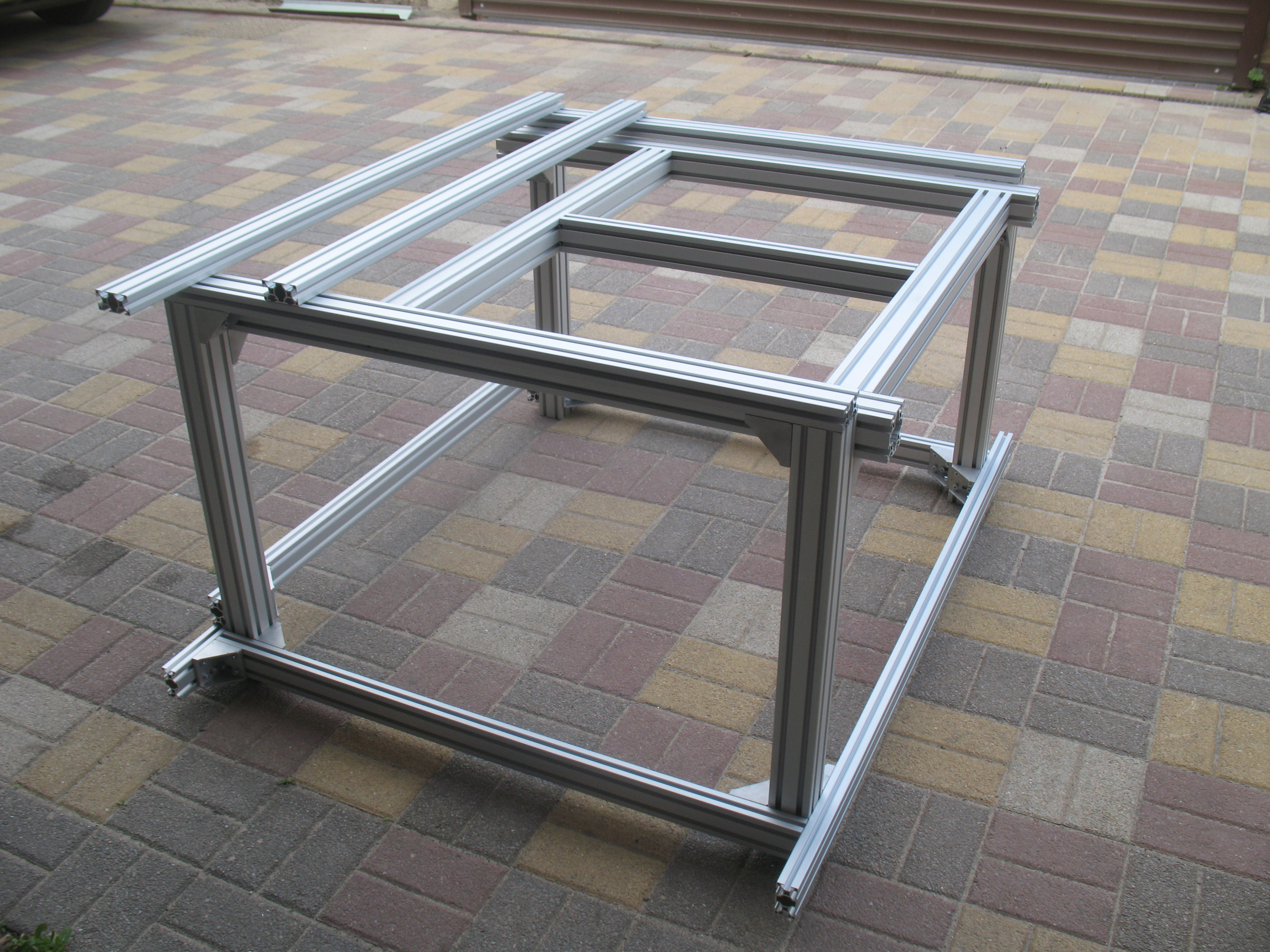

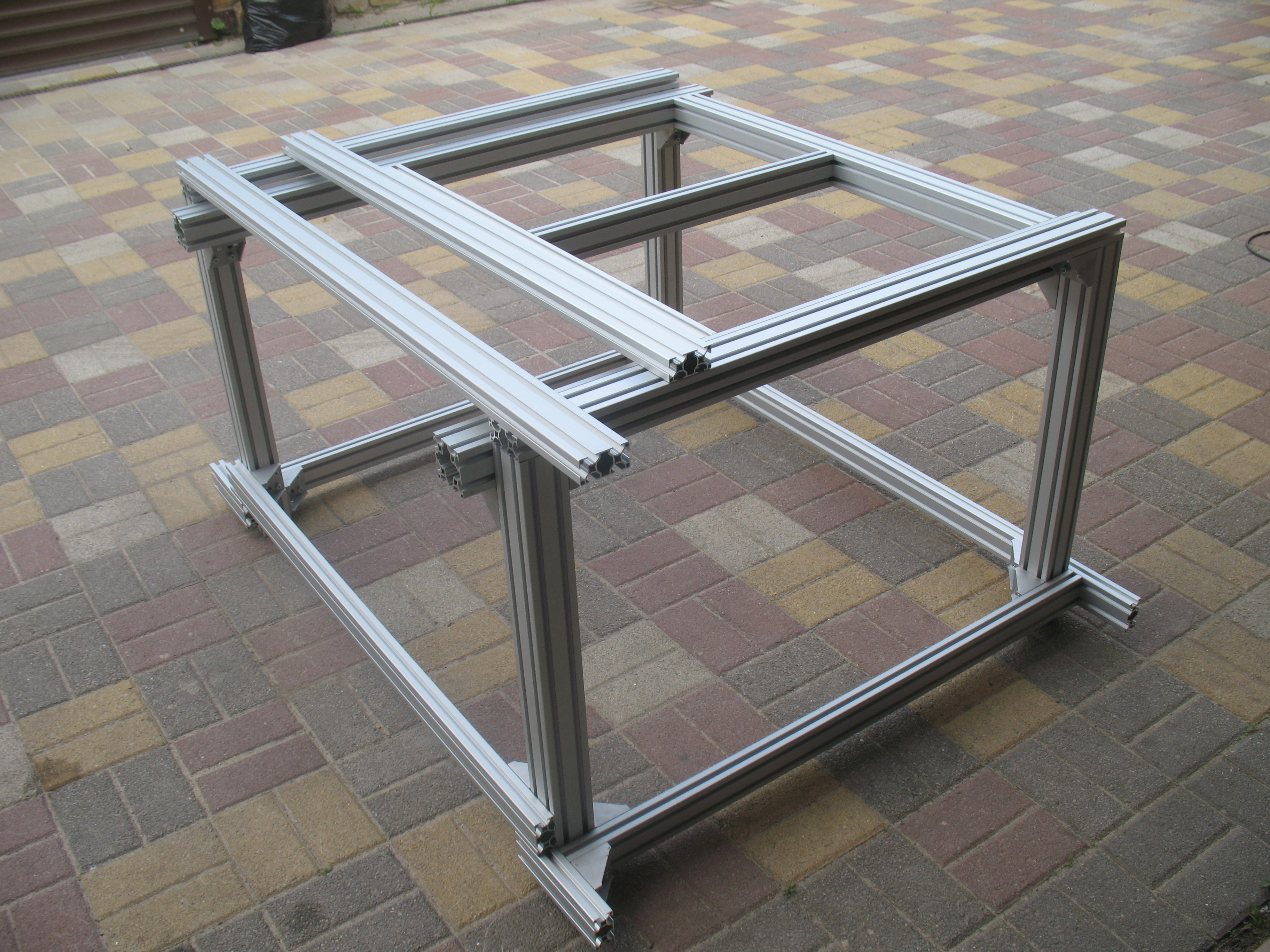

"Алюмика" профиль порезала идеально, да и сам профиль хороший. Получше китайского из Пюрелоджика и помощнее, чем продаёт Соберизавод.
Когда распаковал и повертел в руках столбики 60х60, первой мыслью было: "Погорячился, нужно было из профиля 30х60 делать".
Но когда собрал раму, пришёл к выводу, что всё сделал правильно. Станина получилась монументальная, не хуже стальной и легче в разы.
Рама 001.jpg (6595 просмотров) <a class='original' href='./download/file.php?id=81576&mode=view' target=_blank>Загрузить оригинал (4.43 МБ)</a>
Рама 002.jpg (6595 просмотров) <a class='original' href='./download/file.php?id=81577&mode=view' target=_blank>Загрузить оригинал (4.55 МБ)</a>

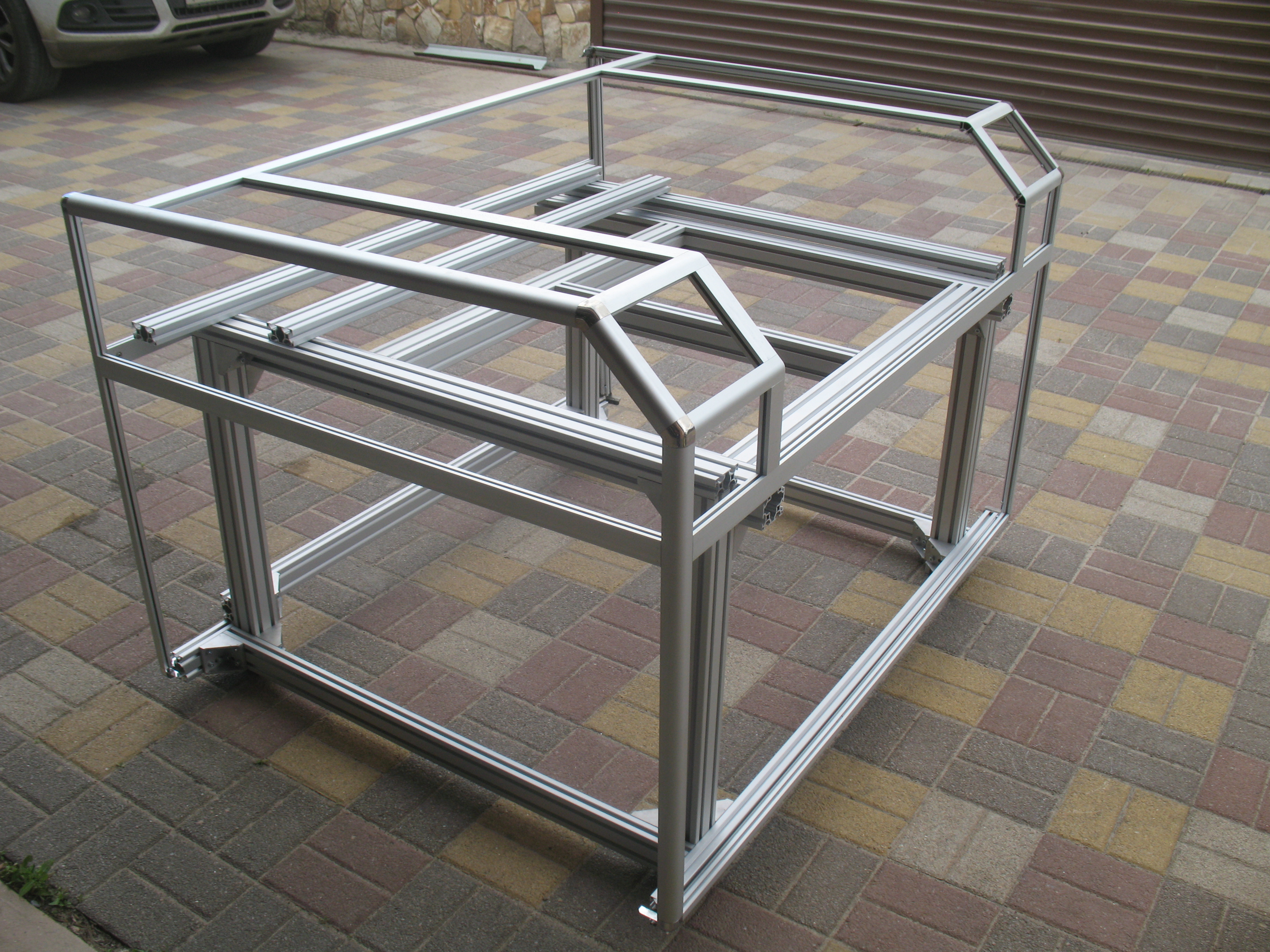

Примерил "костюмчик":
Рама 005.jpg (6595 просмотров) <a class='original' href='./download/file.php?id=81578&mode=view' target=_blank>Загрузить оригинал (4.52 МБ)</a>
Все размеры совпали. Великое дело SolidWorks, как я раньше без него обходился?

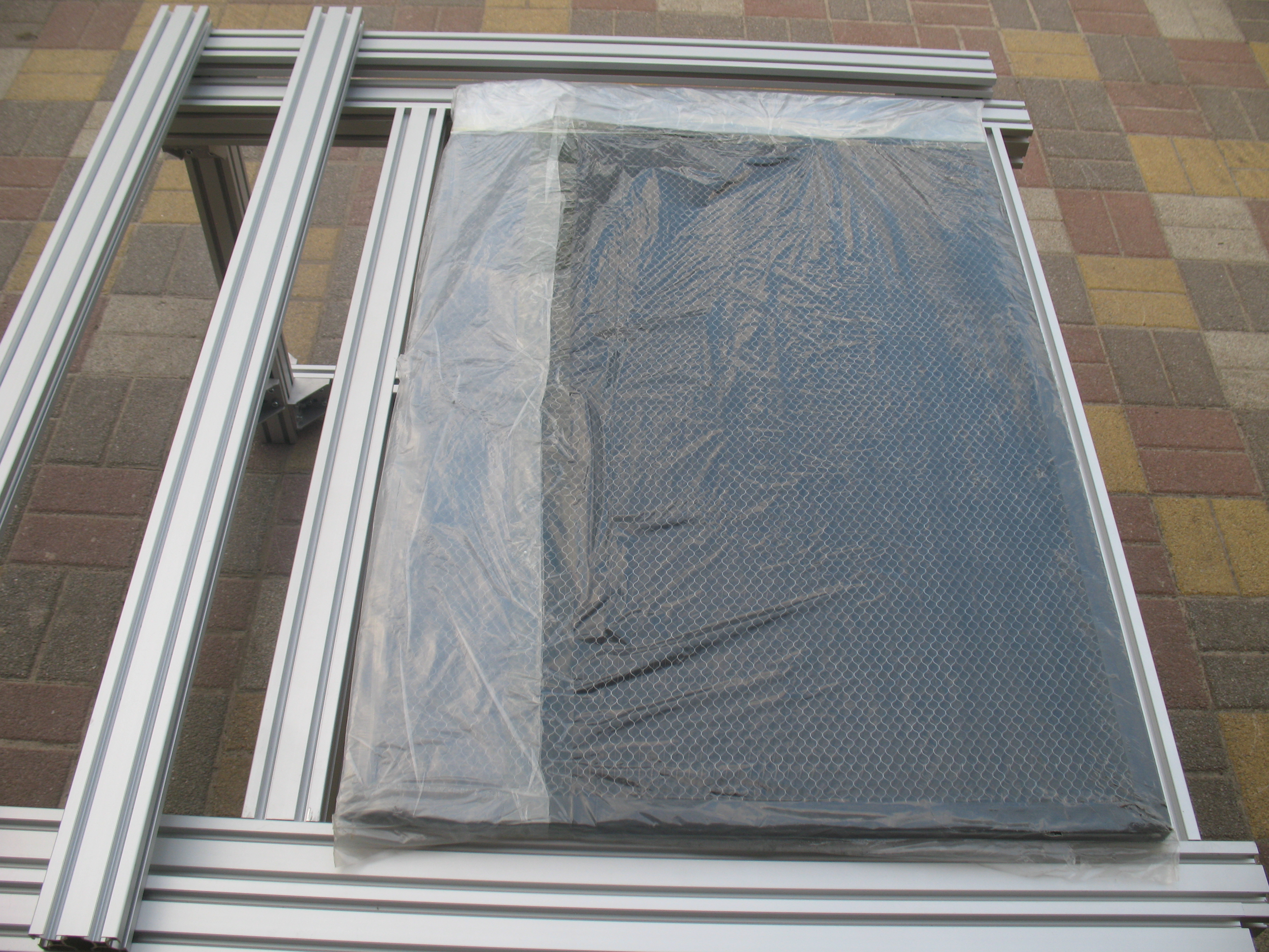

Но без ложки дёгтя, как всегда, не обошлось. Вся рама чертилась под стандартный сотовый стол 600х900 с габаритами 650х650 мм.
Сегодня забрал в Darxton заказанный стол, а он оказался почему-то габаритом 920х610 и с рабочим полем 564х874.
Рама 003.jpg (6595 просмотров) <a class='original' href='./download/file.php?id=81581&mode=view' target=_blank>Загрузить оригинал (4.25 МБ)</a>
У них же брал стол 1000х1600. На нём рабочее поле, как заявлено, такое и есть.:wik:
Завтра поеду разбираться, что за под..ка? Обидно, блин, и времени жалко и нервы не железные. :pssdoff:

Зачётная конструкция вырисовывается,.... а нет желания верхнюю часть "костюмчика" слегка тонированным стеклом зашить? грешно такую красивую механику от глаз обывателя прятать.........
ultrus
Сообщения: 2039
Репутация: 1329
Откуда: Воронеж
Re: Лазер 600х900 на роликовых направляющих.
Сообщение ultrus »
niksooon писал(а):а нет желания верхнюю часть "костюмчика" слегка тонированным стеклом зашить?
Очень своевременный вопрос. Чуть позже сам его хотел задать.
Из чего сделать верхнюю часть каркаса?
По идее, оптимальный вариант, как ты и предлагаешь, обычное стекло с наклеенной сверху плёнкой. Плёнка обеспечит травмобезопасность.
А можно ли сделать крышку из оргстекла? Что китайцы ставят на свои станки?

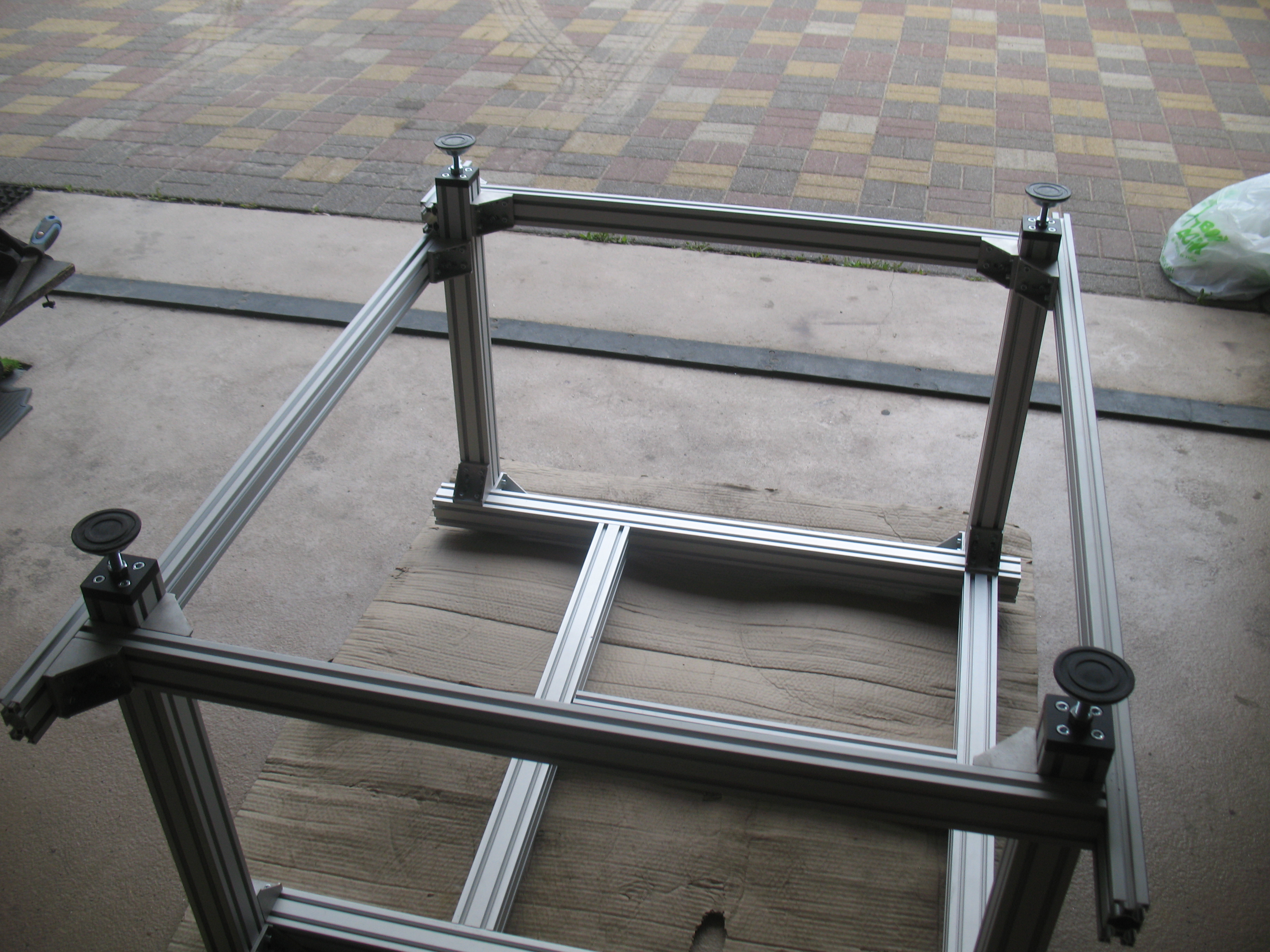

Продолжаю отчёт.
Фрезернул все проставки и примерил "ботиночки".
Рама 009.jpg (6427 просмотров) <a class='original' href='./download/file.php?id=82059&mode=view' target=_blank>Загрузить оригинал (3.7 МБ)</a>
Рама прошла жестокие испытания на прочность. Внук постарался пока я не видел:
Рама 016.jpg (6427 просмотров) <a class='original' href='./download/file.php?id=82060&mode=view' target=_blank>Загрузить оригинал (5.25 МБ)</a>

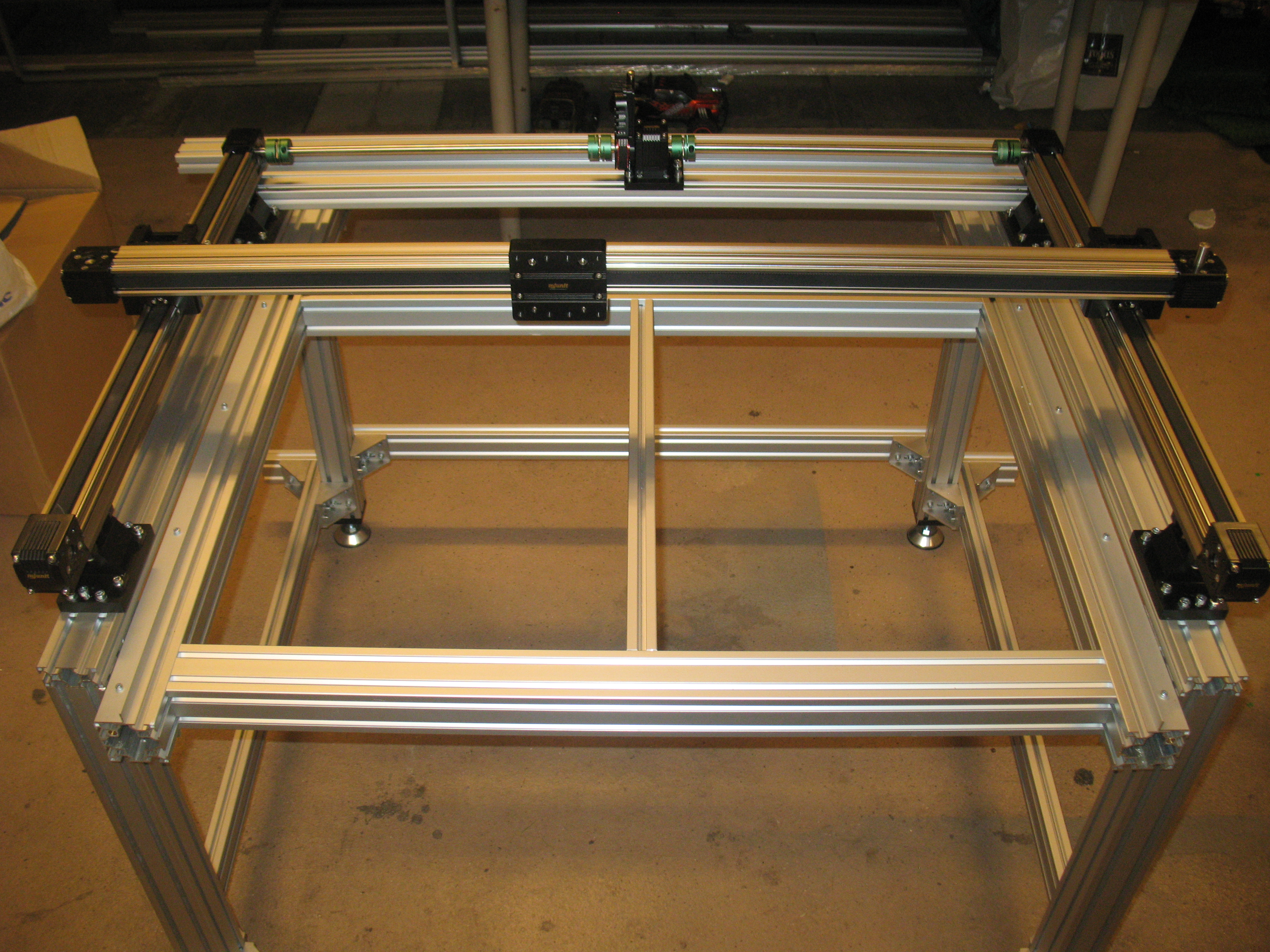

Механика в сборе. Выставлена и предварительно отюстирована:
Рама 019.jpg (6427 просмотров) <a class='original' href='./download/file.php?id=82061&mode=view' target=_blank>Загрузить оригинал (4.86 МБ)</a>
Трубу сегодня получил. Жду прихода блока питания и сотового стола.
Пока буду заниматься окончательной сборкой корпуса.

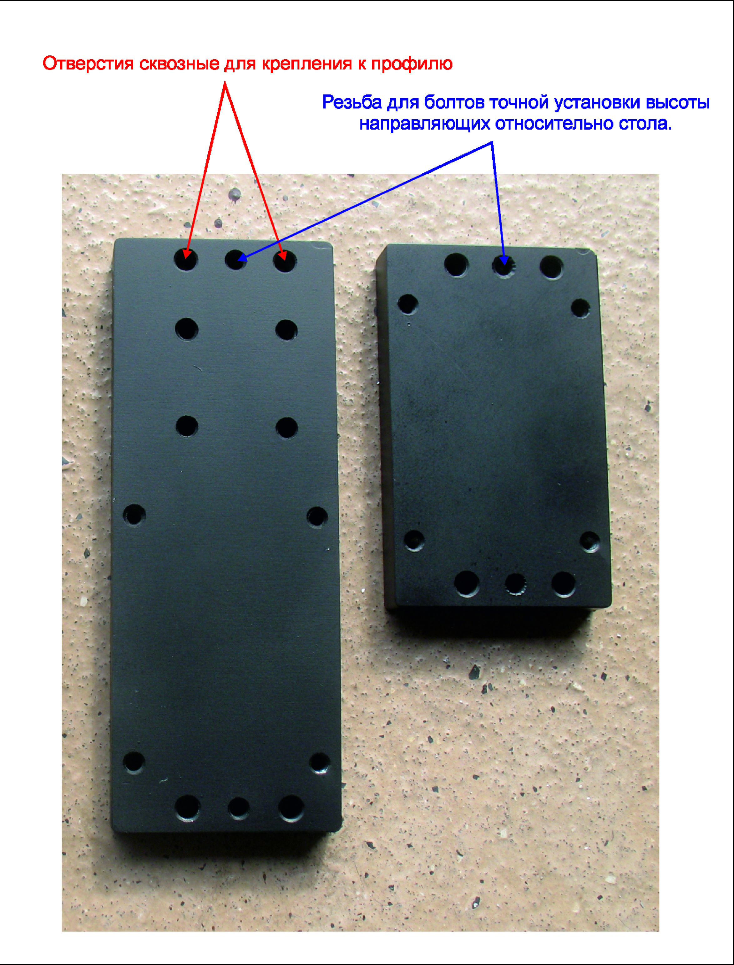

отверстия в кит-наборе совпадают с профилем или нужно сверлить?
ultrus
Сообщения: 2039
Репутация: 1329
Откуда: Воронеж
Сообщение ultrus »
Terminator писал(а):отверстия в кит-наборе совпадают с профилем или нужно сверлить?

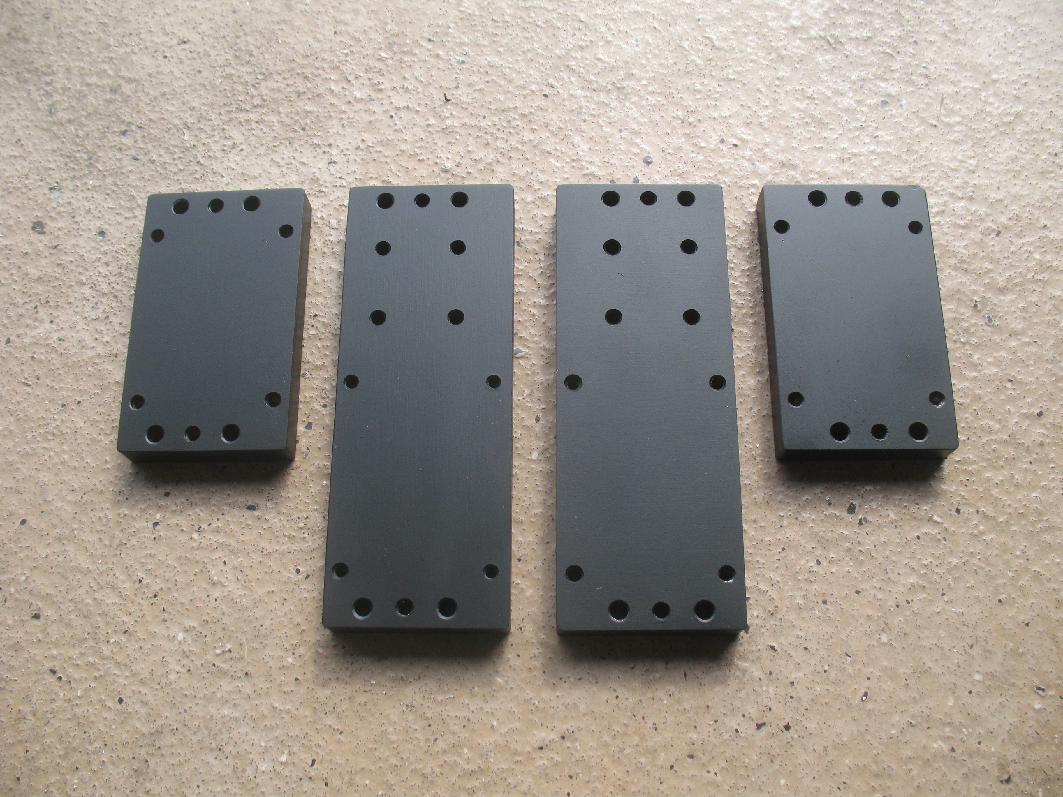

Китайцы дырок насверлили вообще неизвестно из каких соображений. На кронштейнах направляющих - 54 мм, а на держателе двигателя - 63,8 мм.
И держатель двигателя короче на 3 мм.
Чтобы всё совместить, пришлось фрезеровать проставки-адаптеры под профиль.
Рама 006.jpg (6379 просмотров) <a class='original' href='./download/file.php?id=82066&mode=view' target=_blank>Загрузить оригинал (4.42 МБ)</a>
Как уже писал:
ultrus писал(а):направляющие фирмы MJUNIT.... Вот с ними гемор. Неудачный профиль, громоздкие каретки и монтажные кронштейны. Длинные заготовки придётся загружать только спереди. Сзади кронштейн двигателя мешает.
Для крепления направляющих к раме, нужно будет фрезеровать проставки.
Но нет худа без добра. Появилась возможность точной установки направляющих по горизонтали:
Проставки.jpg (6372 просмотра) <a class='original' href='./download/file.php?id=82069&mode=view' target=_blank>Загрузить оригинал (6.76 МБ)</a>

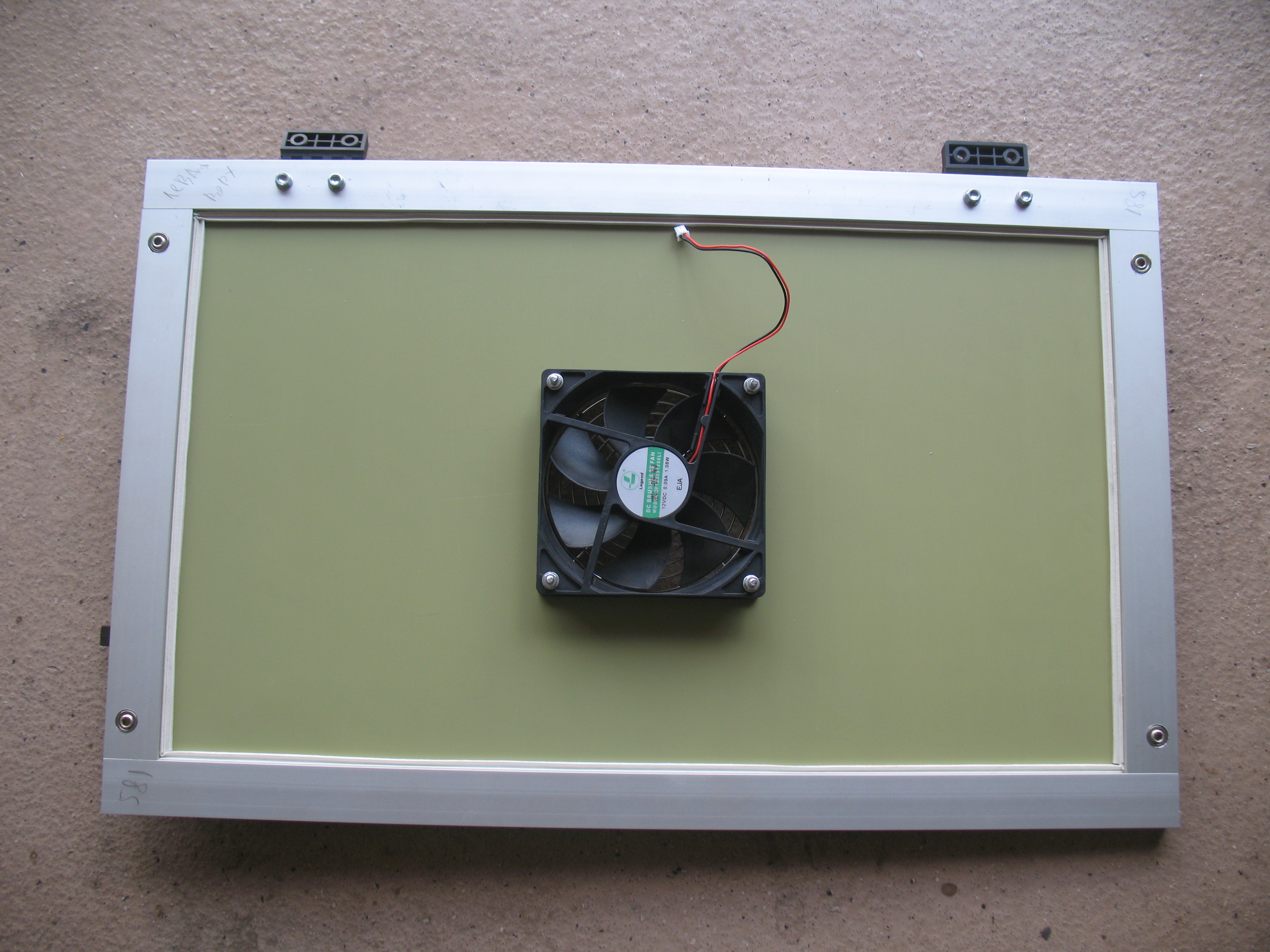

Начал собирать каркас станка из торгового профиля и композитных панелей 3 мм.
Так и не нашёл П-образный уплотнитель шириной 5 мм.
Вышел из положения, приклеив к композиту обычный оконный Е-профиль, который продаётся в любом хозяйственном магазине:
Дверь 001.jpg (6312 просмотров) <a class='original' href='./download/file.php?id=82123&mode=view' target=_blank>Загрузить оригинал (3.81 МБ)</a>
Панель довольно легко вставляется и хорошо фиксируется.
Дверь 002.jpg (6312 просмотров) <a class='original' href='./download/file.php?id=82124&mode=view' target=_blank>Загрузить оригинал (3.56 МБ)</a>

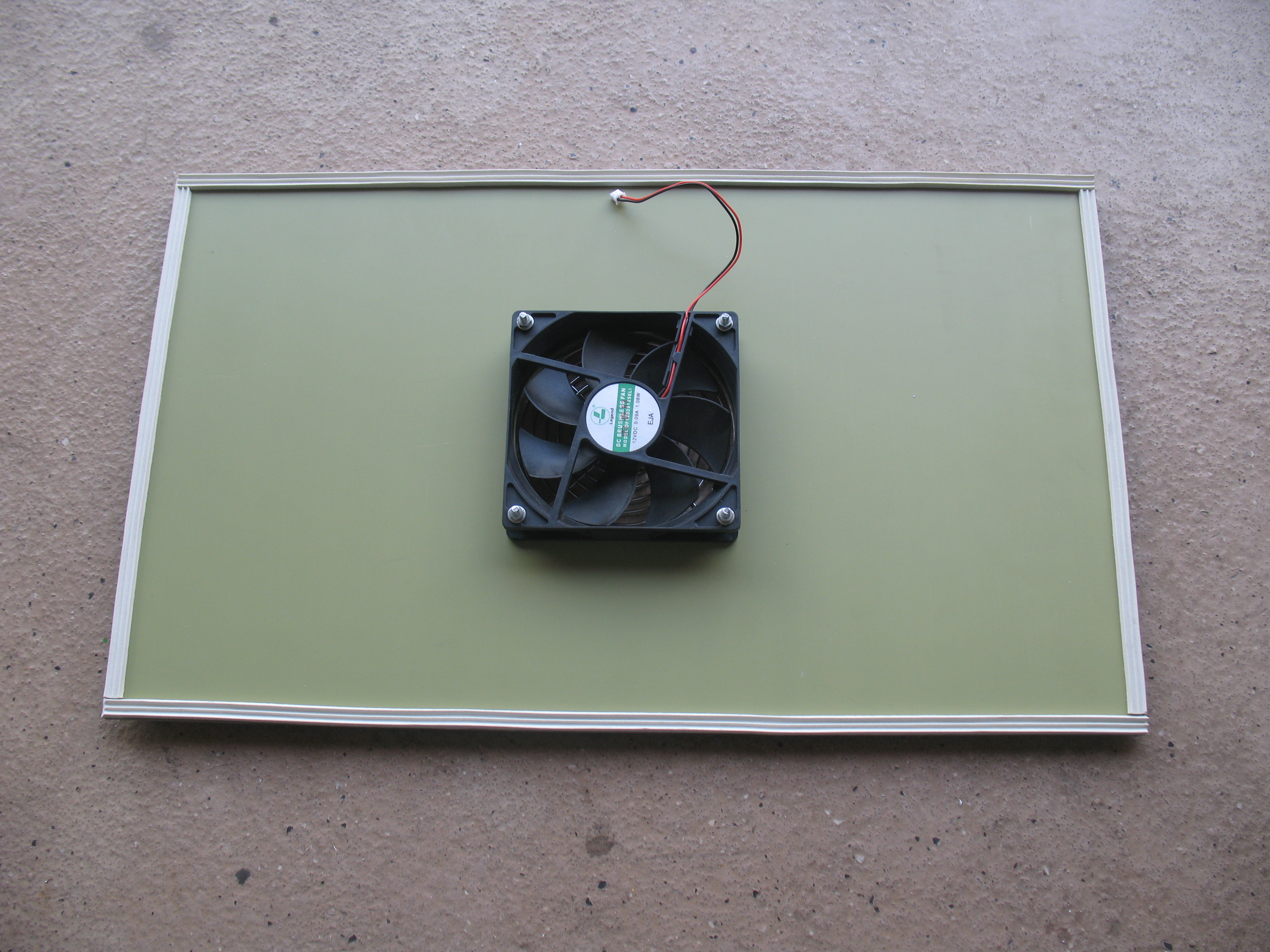

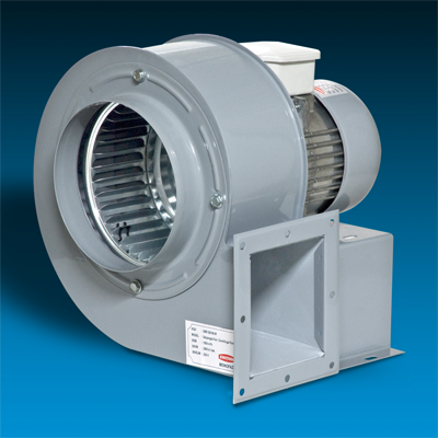

Это на панели вентилятор на вытяжку ?
Если основной, то однозначно мало его будет, если вспомогательный поддув, то ещё пойдёт.
ultrus
Сообщения: 2039
Репутация: 1329
Откуда: Воронеж
Сообщение ultrus »
Тенгель писал(а):Это на панели вентилятор на вытяжку ?
:hehehe: Издеваешься?

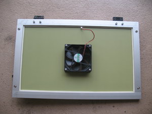

На фотке дверки ящика с электроникой.
На вытяжке у меня стоит компактная турецкая улитка Bahcivan OBR 200 M-2K производительностью 1800 m³/h с частотником.
Вытяжной вентилятор ОБР200.png (6033 просмотра) <a class='original' href='./download/file.php?id=84120&mode=view' target=_blank>Загрузить оригинал (168.13 КБ)</a>

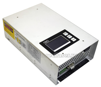

Черчу электрическую схему. Возникло несколько вопросов, поделитесь пожалуйста опытом:
1. И на контроллере, и на БП лазерной трубки есть клеммы для подключение датчика воды системы охлаждения. Куда лучше прицепить?
2. На контроллере есть выход для запуска вытяжного вентилятора, он включается при работающем лазере, удобно ли это? Или лучше сделать ручной выключатель?
3. Нужен ли концевик: "Работа только при закрытой крышке"? Или к этому входу контроллера подключить кнопку "E-Stop"? И вообще, куда обычно подключают эту кнопку на лазерах?
4. Хочу на переднюю панель поставить миллиамперметр. Какое сечение провода использовать для его подключения к катоду трубки? Длина провода туда-обратно около 3 м.

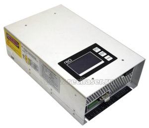

5. Ставлю БП трубки RECI P12:
recilaser-p-serie-web.png (5928 просмотров) <a class='original' href='./download/file.php?id=84902&mode=view' target=_blank>Загрузить оригинал (122.89 КБ)</a>
На нем имеется дисплей. Есть ли смысл вытащить его на переднюю панель?
6. Стоит ли ставить частотник и ручной регулятор на вытяжной вентилятор?
Буду очень благодарен за советы.
