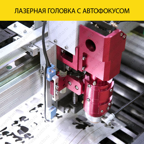

Тут вот одна фирма про свой станок вот, что пишет:
"Станок обеспечивает резку стали (нержавеющия и углеродистая) толщиной до 2 мм. Акрила толщиной до 20 мм. На данном станке установлены высококачественные лазерные излучатели RECI S6."
laser-hsg-hs-z1390m-laserhead-2.jpg (6556 просмотров) <a class='original' href='./download/file.php?id=79109&mode=view' target=_blank>Загрузить оригинал (67.14 КБ)</a>
Даже видео прилагается.
https://youtu.be/B4P3MdbcRF4
А вы тут:
kalinvick писал(а):Могу сказать, что мощности в 200, 250, 300 и 400 Ватт, также плохо ее режут.
Это что, если я железную башку поставлю, то тоже смогу такое?

ultrus писал(а):Тут вот одна фирма про свой станок вот, что пишет:
У нас в стране, любят писать на воротах известное слово. Сколько ворота не открывай, этого предмета там нет. Дрова, однако.

ultrus писал(а):Возникла идея сделать автофокусировку. Есть ли смысл? Или не заморачиваться?
бюджет позволит? только лазерный датчик перемещения(линейного положения(триангуляционный))примерно так от 40-ка тыщ рублей стоит...........
на видео выше башка хоть и с автофокусом, но работать будет только на металле......... по всяким фанерам да акрилам слабо вериться что емкостной датчик будет работать...... ну а создатели видео про этот нюанс скромно умолчали...........

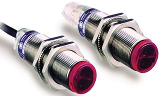

Тут по али бродил и наткнулся на http://ru.aliexpress.com/item/CO2-Laser ... 9.2.KXjAl6, только как эта штука работает не понятно...
Сообщения: 34042
Re: Автофокусировка лазера
sertix писал(а):только как эта штука работает не понятно...
Вот так жуууу :)
https://www.youtube.com/watch?v=mIl-0YIA0q0

aftaev писал(а):Вот так жуууу
А куда подключается это чудо, что на первом видео?
Фердинанд Порше
Сообщения: 34042
ultrus писал(а):А куда подключается это чудо, что на первом видео?
Судя по трем проводкам и их цвету - там обычный оптический датчик в красЯвм корпусе :) Который будет срабатывать на нужном расстоянии.
01.jpg (6429 просмотров) <a class='original' href='./download/file.php?id=79348&mode=view' target=_blank>Загрузить оригинал (13.54 КБ)</a>
То есть при начале резки этим датчиком контроллер поймает нужную высоту, а в ходе резки контролировать не будет :)
