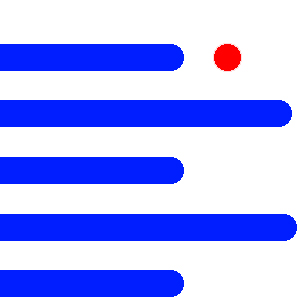

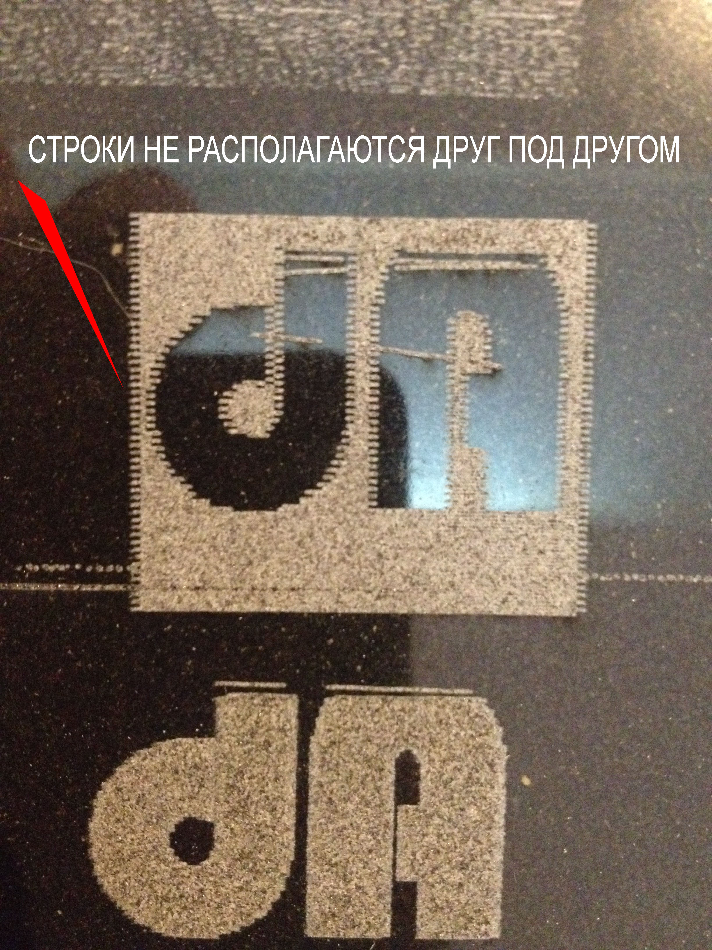

Лазерный СО2 станок.
Вот такую ошибку можно как-то программно скорректировать через LaserWork?
На скоростях выше 50мм/сек вылазеет эта фиговина (идет смещение строк по оси Х, примерно на 1 мм)
Там есть параметр, в переводе означающий "люфт", но изменение значений никак не сказывается на результате.
Куда копать?
Редуктора нет, шкив сразу на валу, может быть в этом причина?
Куда копать?

Опаздывает включение лазера. Слева на право на 0.2мм справо на лево 0,2 мм и 0.4 на выходе.
Проверить можно на малых скоростях. должна разница уменьшится

Re: смещение построчной гравировки по Х
да, теория похожа на правду.
стартую с правого верхнего угла, в этом месте стрельнул.
Получилось, что первоначальный выстрел где-то посередине этих смещений.
Вот так: красный - это точка старта, там выстрелил метку. Ну и в процессе гравировки прежний результат.

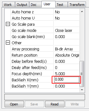

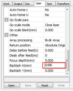

Забыл отписаться, что эта проблема решена.
Решается через функцию BackLash через системные параметры программы
