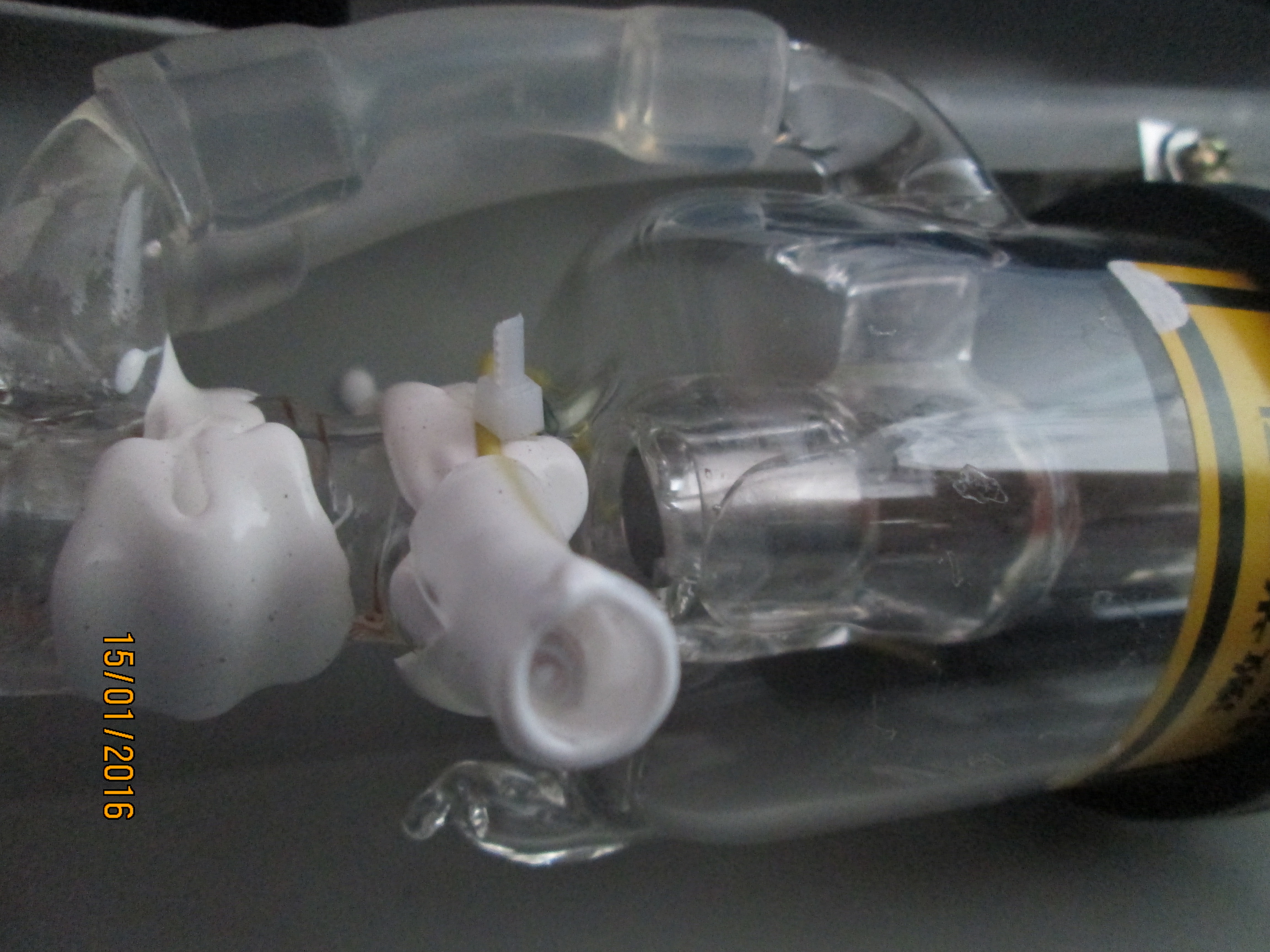

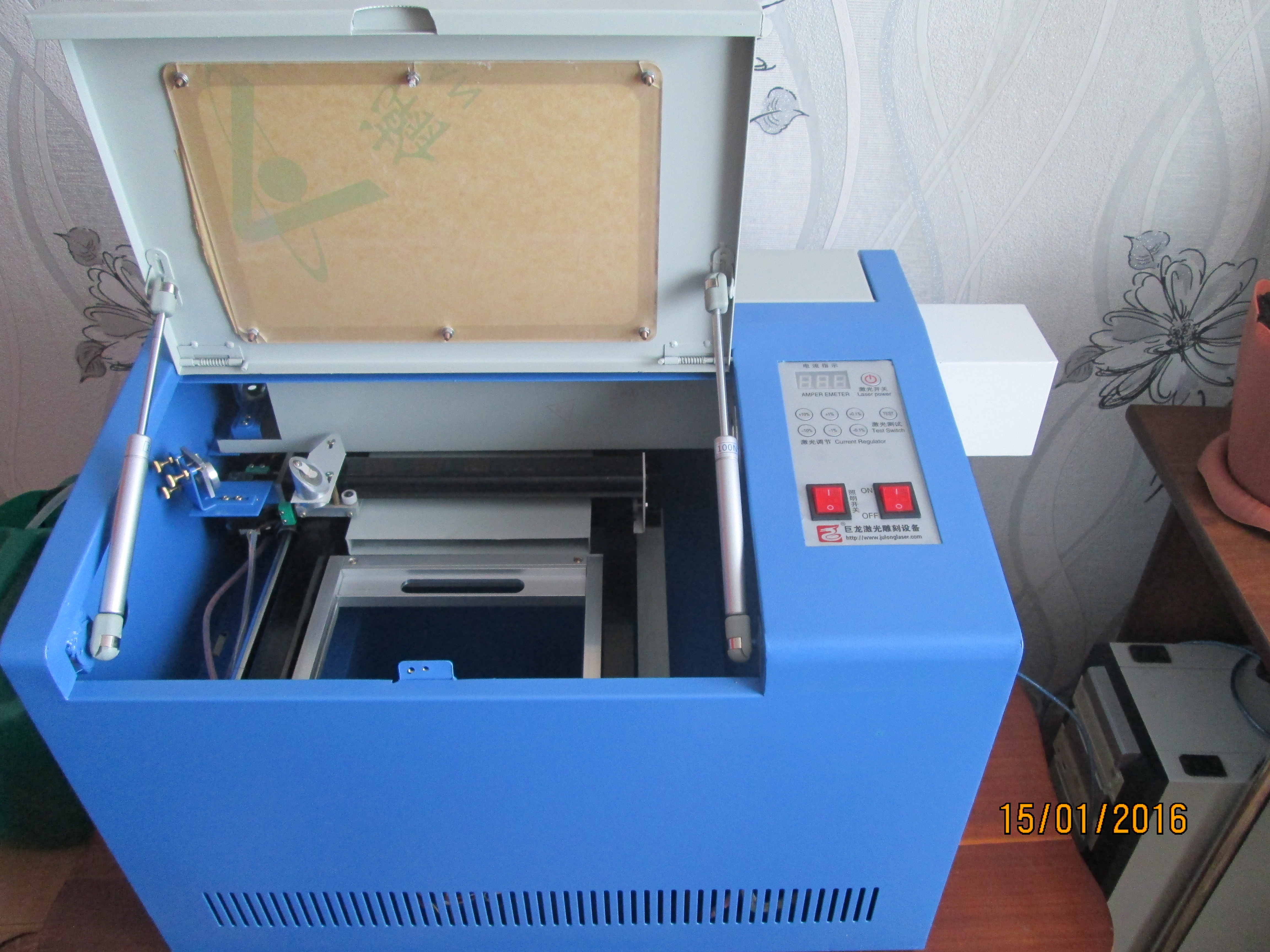

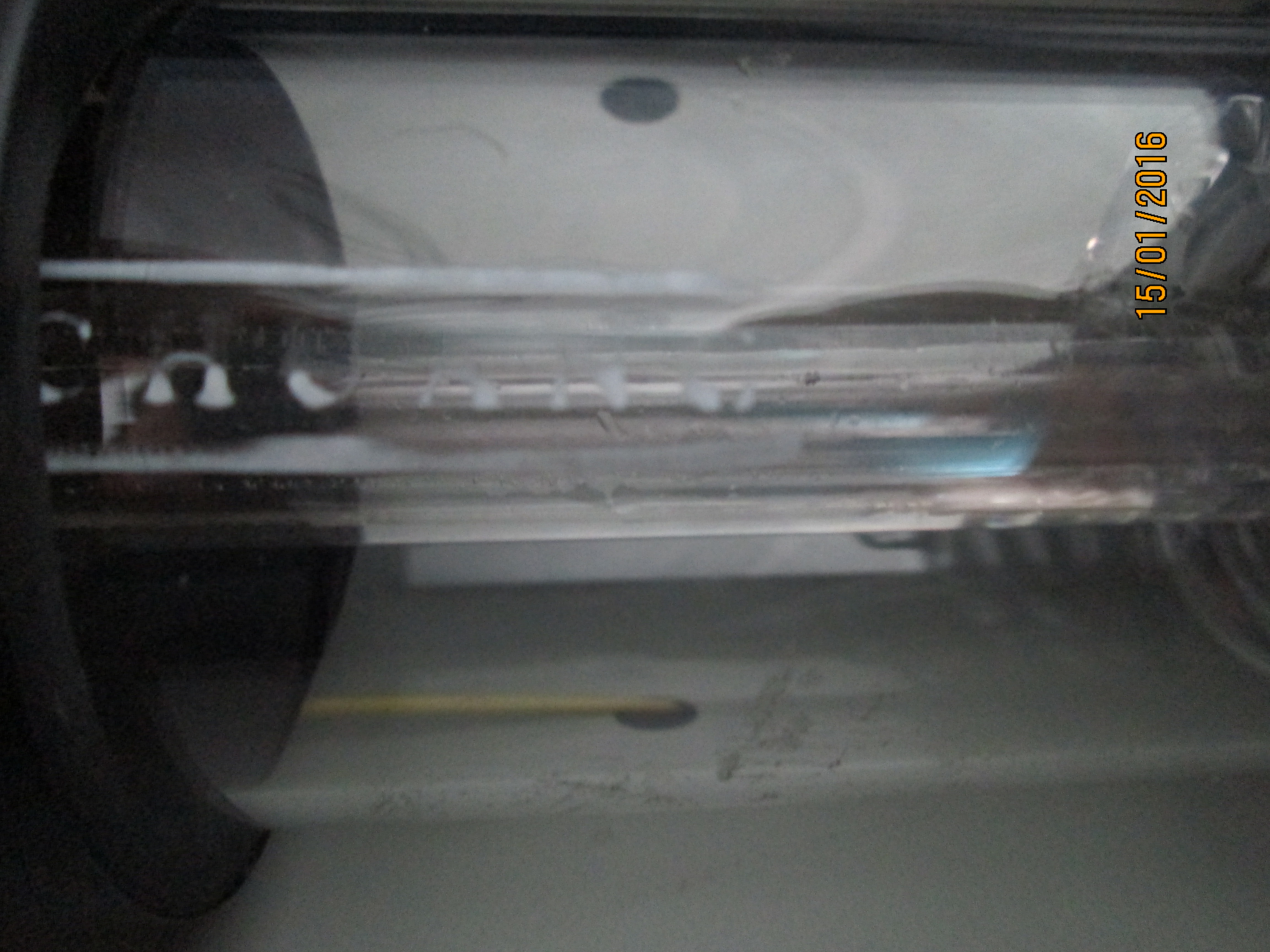

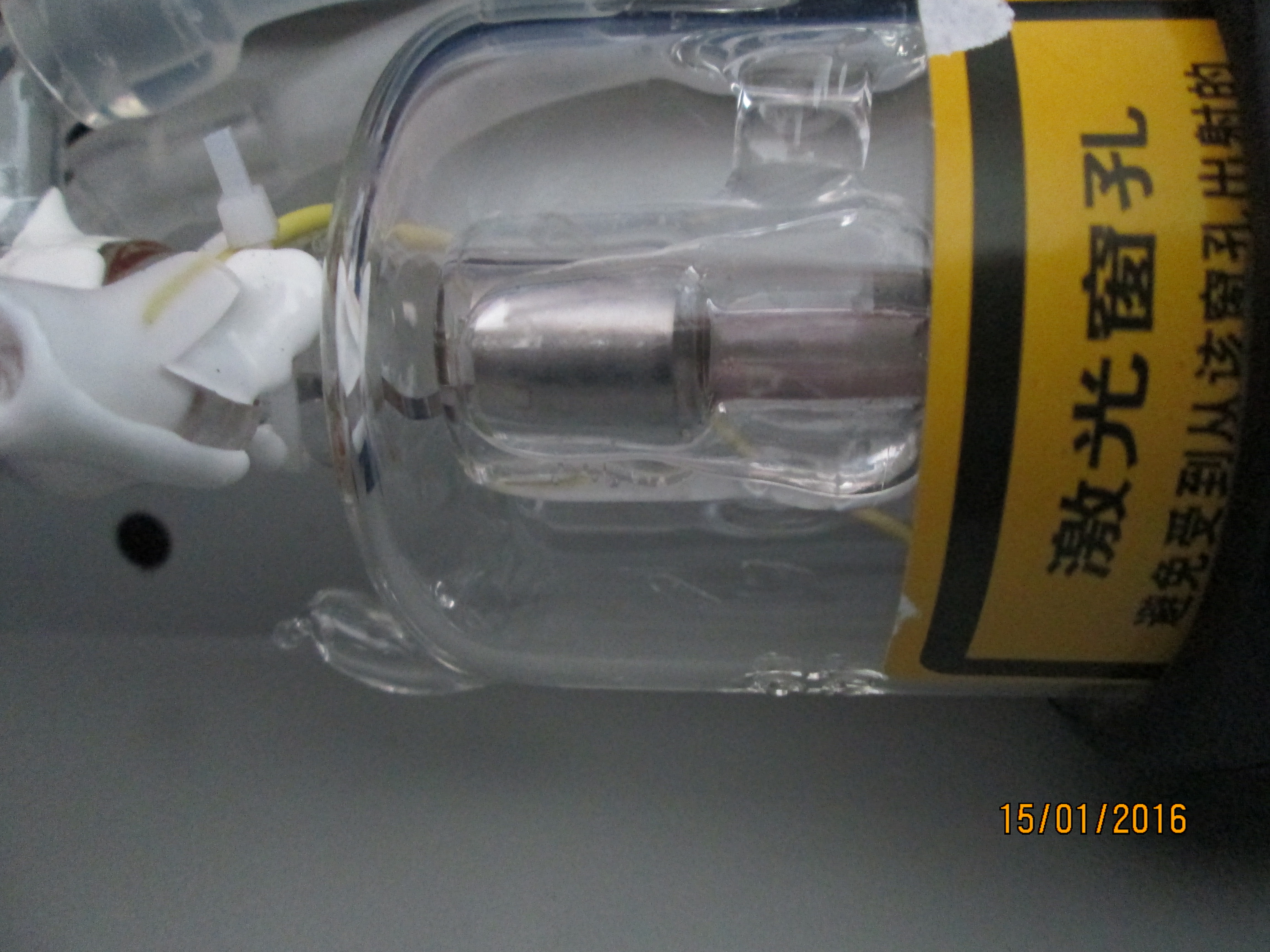

Всем доброго времени .... Я ещё совсем новичок купил китайский лазерный гравер 40вт. Включаю водяной насос воздух из трубы вытесняется но не весь в верхней части остаются пузырьки воздуха ...... Скажите это нормально или же проблема в водяном насосе.. На насосе написано 15w .... Вот боюсь включать вдруг лазер запорю....

Включи насос и наклони гравер так чтобы пузырек вышел в трубку. Возможно не правильно подключил шланги, поменяй местами вход/выход на лазере или на насосе.

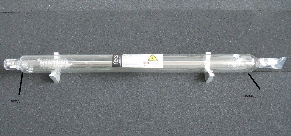

обозначений входа выхода на корпусе не оказалось я подключил таким образом скажите так правильно?
-Reci.jpg (7811 просмотров) <a class='original' href='./download/file.php?id=68825&mode=view' target=_blank>Загрузить оригинал (237.9 КБ)</a>
pearlpepper

Выход должен быть выше трубы просто

Хотя, пост №10 подсказывает мне, что от пузырьков не избавиться, хотя бы по причине разного % содержания кислорода в воде при разной температуре.

Пузырьки в трубе - фигня. А вот если неподвижный пузырек в шланге - тогда ахтунг.
