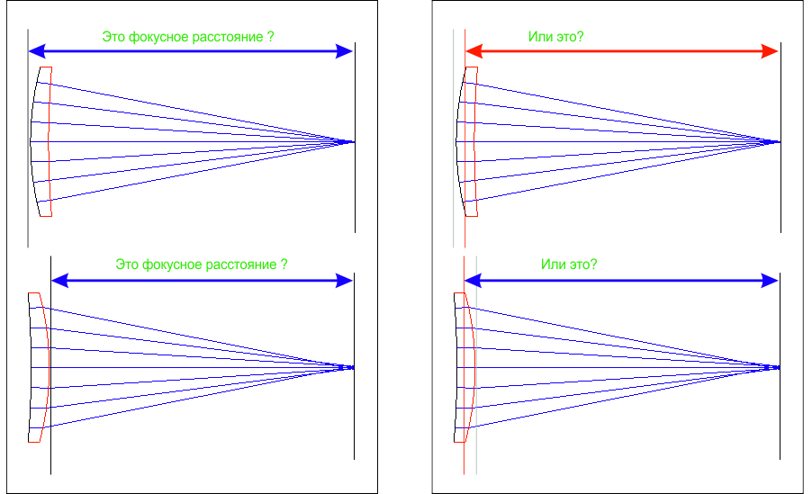

dima7411
Сообщения: 1036
Репутация: 337
Откуда: Копейск
Re: CO2 лазер 1370х900
Сообщение dima7411 »
kalinvick писал(а):выпуклой стороной к источнику
От какой поверхности обозначается фокусное расстояние?
Фокус выпукло-вогнутой линзы.jpg (8900 просмотров) <a class='original' href='./download/file.php?id=68705&mode=view' target=_blank>Загрузить оригинал (2.04 МБ)</a>
Или где почитать? Сам не нарыл, кроме http://www.sintecoptronics.com/focusinglensznse.asp.
К какой поверхности привязаться? Опытным путем достаточно точно не удается определить.
Для резки "примерно так" - хватает, а вот для гравировки уже нет...
kalinvick
Сообщения: 1074
Репутация: 1134
Сообщение kalinvick »
Чисто из теории: фокусное расстояние считается от оптического центра линзы.
Если линза двояковыпуклая, с одинаковой кривизной, то центр ровно в середине.
Если линза плоско выпуклая , то центр находится внутри линзы.
Если линза менисковая, то оптический центр может находится и вне линзы.
Боле того линзы, которые у нас, не всегда имеют фокусное расстояние равное друг другу.
То есть берем 2 линзы с одним фокусным расстоянием у разных поставщиков, толщина равная. Посадка одинаковая.
Фокус может отличаться на несколько миллиметров.
Для линз 7.5" отличие было в 8 мм.
Предположим линза 2.5". Это 63 мм. Толщина линзы: 3-4 мм. Для резки в целом не так актуально.
Как найти центр фокуса линзы, или середину перетяжки?
Искать по глубине получиться не очень точно - сложно поймать фокус.
Делать тестовые резы и гравировку - тоже отнимет время.
Мы делаем так. Я приведу пример для бОльших фокусных расстояний, но это работает для и мЕньших фокусных расстояний.
Берем треугольник из какого-нибудь материал. У нас сначала было оргстекло, потом сделали из алюминия и почернили.
Это треугольник. Прямоугольный. Высота 20 мм, длина 200-300 мм. Сейчас уже не помню точно. Ширина 20 мм.
Длинный и тонкий треугольник.
Наклеиваем на него сверху малярный скотч.
Ставим треугольник на поверхность стола, или материала.
Подгоняем головку к высокой части.
Подводим практически к самой поверхности треугольника.
Включаем лазер и рисуем линию в сторону его тонкой части.
В начале луч не в фокусе, и в конце тоже не в фокусе.
В середине, очевидно луч будет сфокусирован.
То есть получается линия, сначала толстая, потом тоньше и тоньше, какое то расстояние тонкая, потом начинает утолщаться.
Тонкая линия это - перемычка лазера. Место где луч сфокусирован.
Середина самого тонкого участка - это будет место фокуса линзы.
Глаз - это довольно точный инструмент. Толщина линии глазом определятся очень точно.
Замеряем штангенциркулем высоту треугольника в этом месте. Опускаем головку на это расстояние вниз.
Это будет точный фокус.
Точно также, можно найти верх перемычки - для резки толстых материалов.
Все это прекрасно работает на треугольнике из подручных материалов.
Из алюминия заказали себе чистА из эстетизЬма и красоты.
