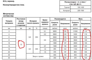

Доброго времени суток! У меня вопрос по регулировке напряжения плазменной дуги. Судя по технологическим картам Гипертерм, это такой же важный параметр для качества реза, как и сила тока и скорость и пр. Но как его регулировать, если напряжением регулируется высота плазматрона над заготовкой блоком THC? Больше напряжение - выше высота и наоборот. Такая система на нескольких плазмах разных систем в нашем цеху и всех не существует дополнительного способа регулировки или подстройки напряжения для реза. Получается, что и режем разную толщину практически одним и тем же вольтажем, хоть и разным током и на разной скорости. Как влияет напряжение на плазменную дугу и износ расходников? Спасибо!

Да, это я знаю. Но как изменить напряжение дуги, не меняя при этом высоту плазматрона над заготовкой, как указанно в мануале, я не пойму.
12222222.jpg (8460 просмотров) <a class='original' href='./download/file.php?id=66818&sid=292640e8dbaacd156b42fae466de829f&mode=view' target=_blank>Загрузить оригинал (193.85 КБ)</a>
Сообщения: 34042
Re: Регулировка напряжения плазменной дуги
yurkul писал(а):Но как изменить напряжение дуги, не меняя при этом высоту плазматрона над заготовкой, как указанно в мануале, я не пойму.
Надо на ТНС выставить напряжение из таблицы и радоваться жизни, при условии что ТНС тоже Гиперовски и металл как у них :)
Но есть маленькое но - таблица малость левая и на таких режимах не шибко режет ;)

yurkul писал(а):как изменить напряжение дуги, не меняя при этом высоту плазматрона
Никак. ТНС при изменении напряжения дуги будет менять высоту. В противном случае все будет бессмысленно.

Не пойму все ж. Как же таблица - широкий диапазон напряжений при постоянной высоте - 1.5мм? Зачем она? Гипертерм почти что требует резать по этим параметрам :) Я пробовал на небольших отверстиях на ровном участке листа - отключал автоконтроль высоты THC и накручивал рукояткой большее напряжение. Резало на заданной после прожига высоте без слежения высоты на большем вольтаже вроде бы. Разницу в качестве особо не заметил.

yurkul писал(а):Зачем она?
Рекомендованные настройки. Покупаете у гипера плазму с гипер контроллером и гипер тнс, забиваете эти настройки, режете (при условии наличия металла как у них в роликах).
yurkul писал(а): Гипертерм почти что требует
Ссыль на требование пожалуйста или на страницу в инструкции.
yurkul писал(а):отключал автоконтроль высоты THC
При откл авто контроля в тнс, выставленное напряжение на высоту не влияет. Резак находит 0 (например касанием), отскакивает на установленные 1,5 и режет. Правда всё от тнс зависит, напишите что у вас за приблуда.
Графа с напряжениями заполнялась, скорее всего, по факту. Т.е. в гипере получили при определённых настройках хороший рез, посмотрели какое напряжение было на плазматроне (выводы 5 и 6, вроде) записали в таблицу. Не стоит смотреть на эту таблицу как на икону и заморачиваться по поводу внесённых в неё параметров.

Напряжение в таблице указано для ввсоты над листом и определенной мощности.
Смотрите рисунок реза - он очень о многом говорит. Бывает, необходимо работать на большей высоте, чем рекомендованная.

yurkul писал(а): Как же таблица - широкий диапазон напряжений при постоянной высоте - 1.5мм?
Толщина разная, ток разный, сопла разные.

aftaev писал(а): Толщина разная, ток разный, сопла разные.
