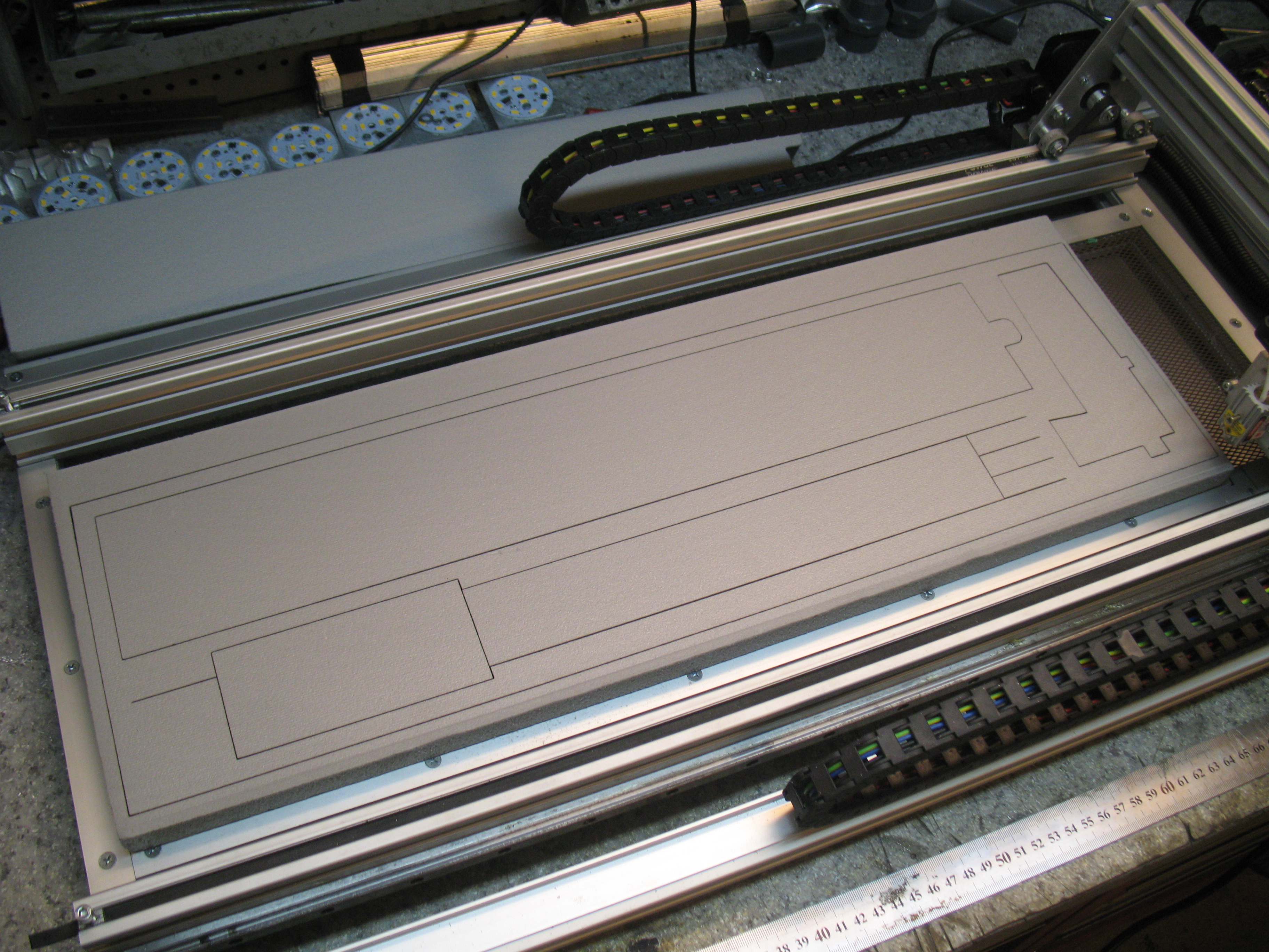

Делаю упаковку для оборудования. Крою пилой на заготовки ламинированную фанеру и фрезерую в размер детали ящиков на портальном фрезере. Ложементы в ящики из экструдированного пенополистирола режу лазером на диоде 2,7 Вт: http://www.cnc-club.ru/forum/viewtopic.php?f=149&t=7631
Переделка лазера 005.jpg (5805 просмотров) <a class='original' href='./download/file.php?id=65708&mode=view' target=_blank>Загрузить оригинал (4.56 МБ)</a>

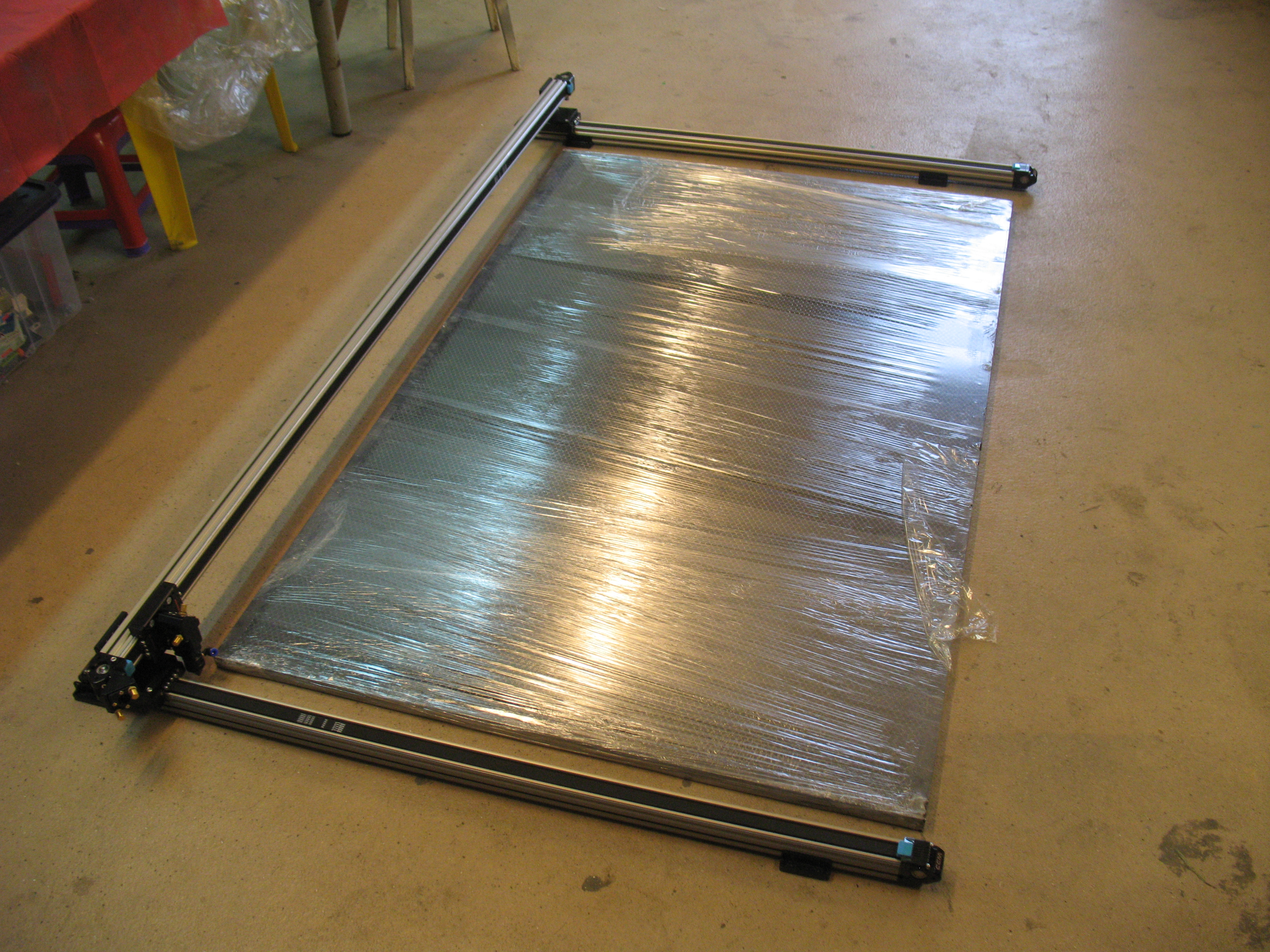

Лазерный резак работает качественно, но слишком медленно. Надоел гемор с порезкой фанеры на заготовки, удручает пыль и объём стружки при фрезеровке.
Пришла мысль сделать один станок на две эти операции – лазер высокой мощности с большим рабочим полем. Большая мощность необходима для раскроя фанеры, а вот для пенополистирола наоборот, мощность не желательна. Иначе качественного реза не получится.
Долго ломал голову, как совместить две несовместимых задачи. Пришёл к выводу, что нужна очень лёгкая и скоростная механика, чтобы на больших скоростях можно было резать пенополистирол мощной трубкой. За вменяемые деньги был приобретен сотовый стол 1600х100 мм. Куплены в Китае через Тенгеля скоростные роликовые модули нужного размера:
Большой лазер 001.jpg (5805 просмотров) <a class='original' href='./download/file.php?id=65706&mode=view' target=_blank>Загрузить оригинал (5.25 МБ)</a>
Большой лазер 004.jpg (5805 просмотров) <a class='original' href='./download/file.php?id=65707&mode=view' target=_blank>Загрузить оригинал (4.78 МБ)</a>
Ни грамма не пожалел, что не стал делать механику на Хивинах:
http://www.cnc-club.ru/forum/viewtopic. ... 74#p235374
Заказал в Питере лазерную трубку RECI S4 (100-130 Вт). Начал уже чертить корпус.
Но, тут обломали с трубой. Что-то у поставщика не срослось. И он, в качестве компенсации, предложил купить трубку RECI S6 (150-170 Вт) с 30% скидкой.
Тут я сильно призадумался. Ведь с такой мощностью, даже на скоростной механике, полистирол резать может не получиться. С другой стороны, за такие деньги, я такую трубку нигде не куплю.
И размер портала позволяет всунуть трубу длиной 1600 мм.
Жаба дня три душила. Сегодня пришла мысль, поставить на одну механику две трубы 150 и 40 Вт, излучателями в разные стороны. Каждую со своей головкой и зеркалами.
Выгода очевидна. Продлю ресурс дорогой трубки и с лёгкостью буду делать гравировку.
Прокатит ли такой вариант? Вроде бы на контроллере RDC6332G есть разъём для второй трубки?

Разговоры про плохую работу на малых мощностях роистекают из 2х простых фактов.
1. Вольт амперная характеристика неравномерна на малых и больших токах.
2. ВАХ имеет обратную зависимость. На маленьких токах-сиречь на маленькой мощности -высокое напряжение на элктродах.
Производители просто отсекают проблемный режим.
Если хочешь работать на маленькой мощности поставь диафрагму из куска металла с охлаждением. Металл можно покрасиьь любой говнокраской. Все равно припечется.
В металле отверстие 1-2-3-4 мм.
Лазер будет работать в штатных режимах.

Из того, что я видел я для себя сделал следующие выводы:
1. Универсальность всегда проигрывает по скорости м качеству специализированному. (2 головки на лазере), Феерический пример китайской инженерной мысли - Фен-Утюг. Привет всем кто хочет вешать лазер на фрезе и наоборот.
2. Для каждой операции при массовом заказе имеет смысл сделать свой станок: один режет, другой гравирует. Скорость вырастет в разы.
kalinvick
Сообщения: 1109
Репутация: 1134
Re: Лазер на двух трубах 150/40 Вт 1600х100
Сообщение kalinvick »
Почему выгоднее иметь 2 станка вместо одного на 2 трубках?
Во первых два станка работают быстрее чем один 2х-головочный.
Во вторых упрощается настройка и юстировка.
В третьих при выходе из строя одного станка второй будет работать.
Я видел лазеры с 2 головками. Головы работали поочередно. То есть имеем экономию на установке материала, но время работы будет равно времени работы1 + времени работы2.
В принципе нет ничего сложного повесит на рейку 2 головки и подвести луч к одной слева, к другой справа.
И контролер найти или просто переключатель поставить.
Вопрос "для чего?".
Как создание технического "чуда" - возможно.
Для работы? Крайне не удобно.
Не должно быть победы техники над разумом.

kalinvick писал(а):Для каждой операции при массовом заказе имеет смысл сделать свой станок
Я сам такого же принципа придерживаюсь. В своё время, на одну лишь операцию, делал вот такое карманное чудо:
http://www.cnc-club.ru/forum/viewtopic. ... 20#p199228
А тут, бес попутал и жаба задушила. :eh:
Kalinvick, большое спасибо за, как всегда, обстоятельный ответ.
Убедил. Сходил на склад, посмотрел на 600 листов фанеры, 300 листов пенополистирола и сознал, что был не прав. :wik:
Буду делать два станка...
