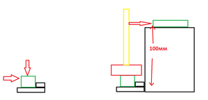

Atom42 писал(а):Вообще изначально мне было интересно ДЛЯ ЧЕГО НУЖЕН "БУРТИК" ЕСЛИ ОН НЕ РОВНЫЙ?
Побочный продукт фрезера, а после установки рельса можно при помощи компауда залить между буртиком и рельсом и усе ;)
Atom42 писал(а):и моим предложением использовать линейку.
Без обид, твое предложение применимо для твой конструкции стола, когда рельс сверху. Мы таку конструкцию проходили, для плазму, да и для дерево такой мусоросборник нас не устраивает ;) Потому у нас рельс спрятан ниже стола, и линейкой туды не подлезть ;)

NKS писал(а):Засим линейка должна быть лишена всех степеней свобод, а на вашей схеме она свободно лежит на плоскости
Когда ты болтики в рельсу наживишь у тебя свобода в пространстве ограничется +/-0,5 мм где-то так ;) , а линейка задаст прямолинейность рельсе. Потом притягивай рельс, а уже по ней выставляем вторую рельсу с использованием индикатора.
Сообщения: 34042
Re: Плазмогазорезка 3500 х 1800
Atom42, я так понимаю ты катаешь индикатором по рельсу как на картинке слева. А мы катаем(на картинке справа) каретку по рельсе на которой закреплен индикатор, а линейка находится на высоте 100мм от основания рельса.
В твоем случае измерения если рельс будет наклонен, но прижат к буртику индикатор покажет незначительное отклонение, в нашем все будет по другому. Мы мерим отклонение ноги портала(нога индикатора), а не рельса ;)

Сообщение Atom42 »
aftaev, я так же катаю как и ты, каретку по рельсе на которой закреплен индикатор, линейка рядом(там мне просто приходится огород городить напротив рельса).
В теории-работает, не спорю. На практике-нет... ... и это факт. Честно, пробовал лично, не вышло. Руки далеко не из филейной части растут. При таком методе линейку надо выставить и закрепить однозначно

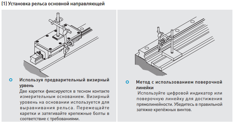

На одной каретке чтоли катаете? :think:
А Hiwin рекомендует на двух
Снимок.PNG (3404 просмотра) <a class='original' href='./download/file.php?id=53754&sid=399b2ed5eeaea2a1cd67caaabf5485d1&mode=view' target=_blank>Загрузить оригинал (93.41 КБ)</a>

Predator писал(а):На одной каретке чтоли катаете? :think:
В идеале катать надо не просто на двух каретках а так чтобы эти каретки были разнесены на расстояние соответствующее их "рабочему" положению.
Я на одной. Думаю хуже не должно быть, две только нивелировать будут огрехи от одной.
Сообщения: 9583
NKS писал(а):В идеале катать надо не просто на двух каретках а так чтобы эти каретки были разнесены на расстояние соответствующее их "рабочему" положению
Ну, так это и ежу должно быть понятно, хотя ежи разные попадаются :)
Atom42 писал(а):Думаю хуже не должно быть
Очень зря, ты так думаешь...
