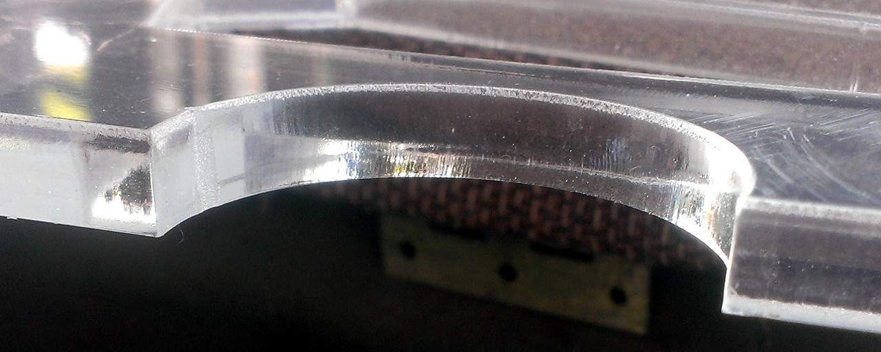

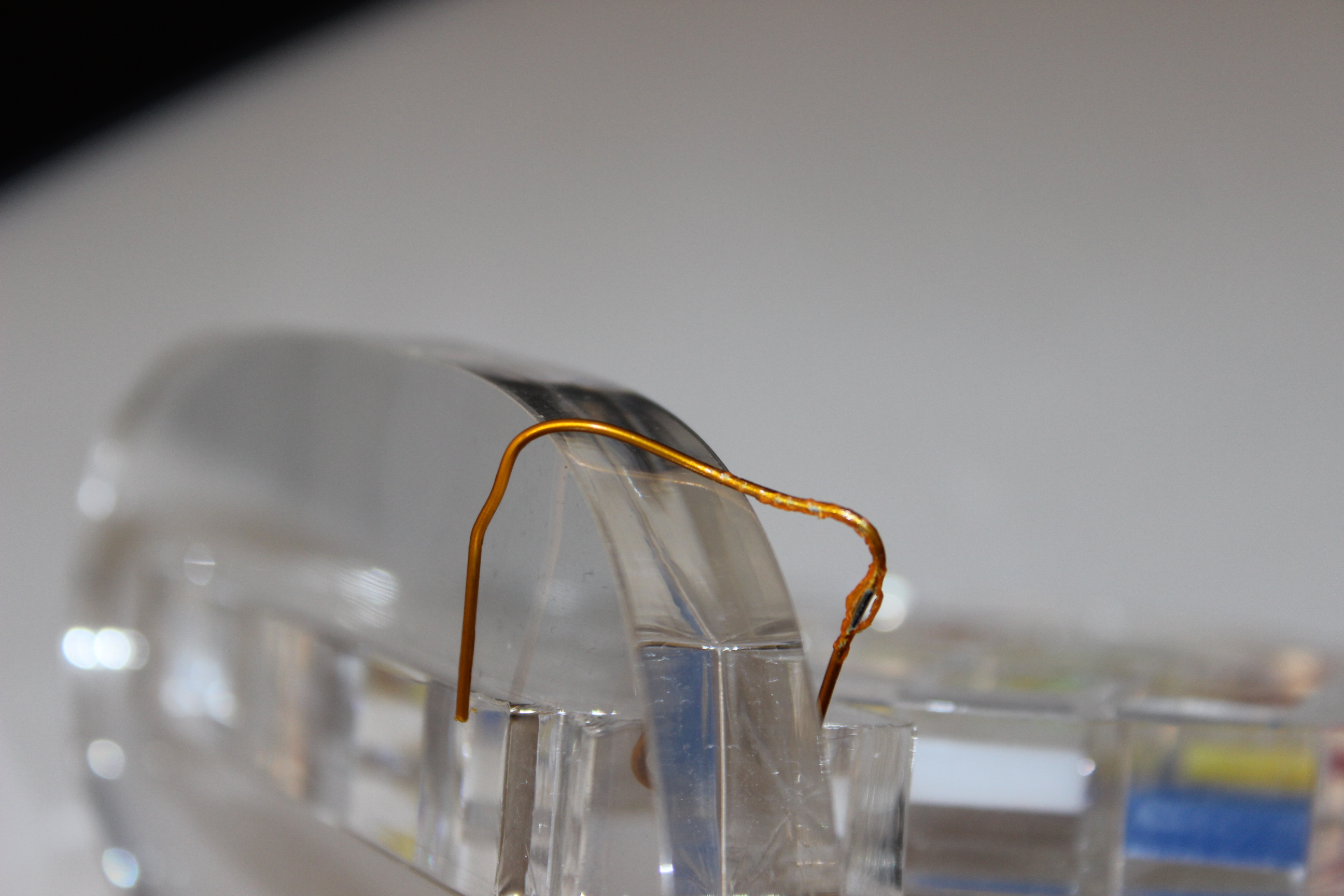

1. Убрать воздух, до минимума, можно вывинтить сопло, например, тогда дуть не будет практически. Но воздух должен идти в голову, что бы сдувать пары реза всторону дабы они не осаждались на линзе.
2. На нескольких проходах ВООБЩЕ, КАТЕГОРИЧЕСКИ нельзя резать. Продуктам реза куда деваться из зоны реза?
Тока срать вверх и по бокам. Резать медленно и насквозь.
Оргстекло 12 мм, резка без воздуха в один проход. Сверху канцелярская скрепка.
IMG_4921.JPG (4738 просмотров) <a class='original' href='./download/file.php?id=51742&mode=view' target=_blank>Загрузить оригинал (1.48 МБ)</a>

kalinvick писал(а):Оргстекло 12 мм, резка без воздуха в один проход.
а можно уточнить скорость, мощность, фокусное?
и про без воздуха подробнее, пожалуйста, это только на линзы или ну совсем без воздуха?
kalinvick
Сообщения: 1109
Репутация: 1134
Re: как я лазер строил.......
Сообщение kalinvick »
pkasy писал(а):а можно уточнить скорость, мощность, фокусное?
Скорость 0.2 - 0.3 м/мин.
Мощность 120-130 Вт.
Линза 5 дюймов.
pkasy писал(а): и про без воздуха подробнее, пожалуйста, это только на линзы или ну совсем без воздуха?
Я уже все писал в посте с картинкой. Как мы делаем.
Могу добавить: Да как душе угодно.
Что мешает самому взять и попробовать?
У всех разные конструкции станков, резаков и лазеров.
Найдите оптимальность для себя. Может у вас совсем без воздуха будет , может на линзу надо.
Вообще мне не понятно как можно что то сравнивать на РАЗНЫХ девайсах.
На одинаковых - да.
Один производитель, один год, одни комплектующие.
А если все разное? К примеру вибрация резака при движении приводит к смещению пятна в разные стороны и уменьшению мощности на единицу реза, что проявляется в "как бы уменьшении" мощности. Тогда имеет ли смысл задавать аналогичные параметры?

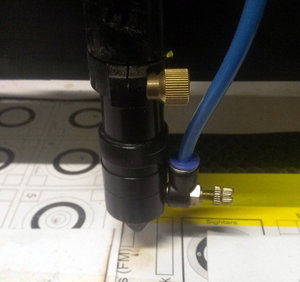

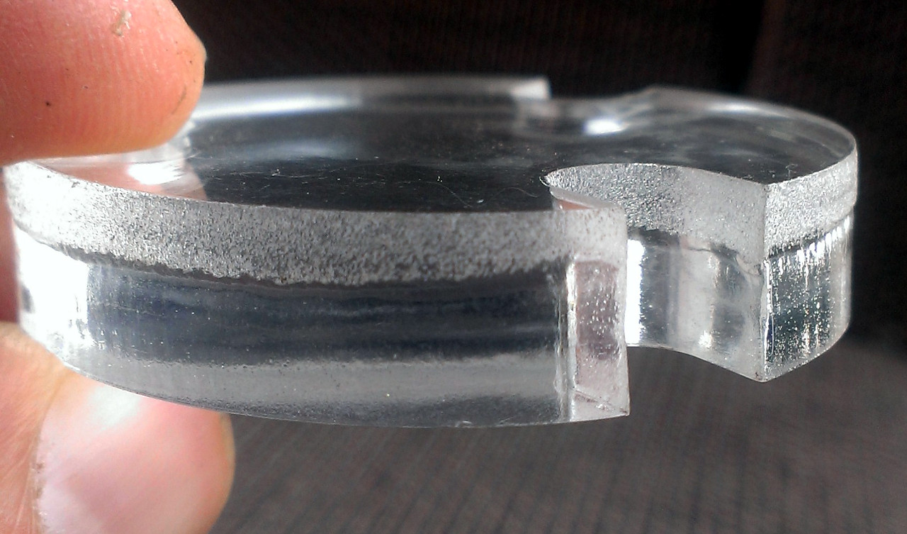

Можете сделать фотографию результата и фотографию режущей головки?
Описание "белая полоса" может применяться к разным результатам.
pkasy
Сообщения: 1139
Репутация: 45
Откуда: Владивосток
Сообщение pkasy »
вот фотографии.
узкая белая полоса (4377 просмотров) <a class='original' href='./download/file.php?id=53082&mode=view' target=_blank>Загрузить оригинал (157.74 КБ)</a>
узкая белая полоса
широкая белая полоса (4377 просмотров) <a class='original' href='./download/file.php?id=53083&mode=view' target=_blank>Загрузить оригинал (224.33 КБ)</a>
головка, режет толстую ткань. (4377 просмотров) <a class='original' href='./download/file.php?id=53084&mode=view' target=_blank>Загрузить оригинал (300.36 КБ)</a>

если резать в несколько проходов, то результат просто страшный.
поэтому подбираю скорость такую, чтобы прорезал насквозь за один раз.
kalinvick
Сообщения: 1109
Репутация: 1134
Узкая белая полоса - это от воздуха.
Если нельзя сопло выкрутить из режущей головки (возможно конструкция не позволяет) - попробуйте вообще отключить воздух.
Только внимательно смотрите что бы не вспыхнули пары акрила.
megagad
Сообщения: 3208
Репутация: 712
Сообщение megagad »
kalinvick писал(а):Узкая белая полоса - это от воздуха.
да нет - белая полоса - это "кипит" акрил. "Воздух" дует горячие продукты резки вниз(и охлаждает стенки реза), а без воздуха "пары" остаются в месте реза, подогревая кромки(до кипения).
