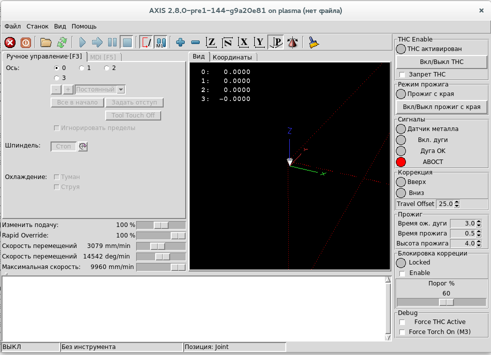

aftaev писал(а):Запустить у себя на компе, скрины посмотреть. Там что то про ТНС видно на скринах ;)
Это можно посмотреть и без конфигов и без плат Mesa, без которых эти конфиги не запустятся:
THC.png (8690 просмотров) <a class='original' href='./download/file.php?id=39352&mode=view' target=_blank>Загрузить оригинал (91.53 КБ)</a>
