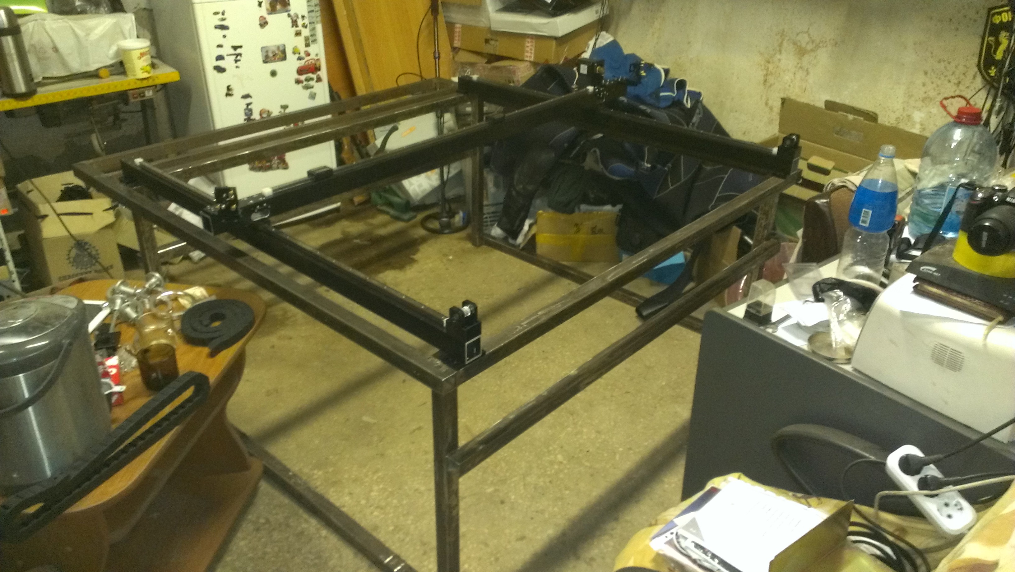

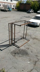

фото:

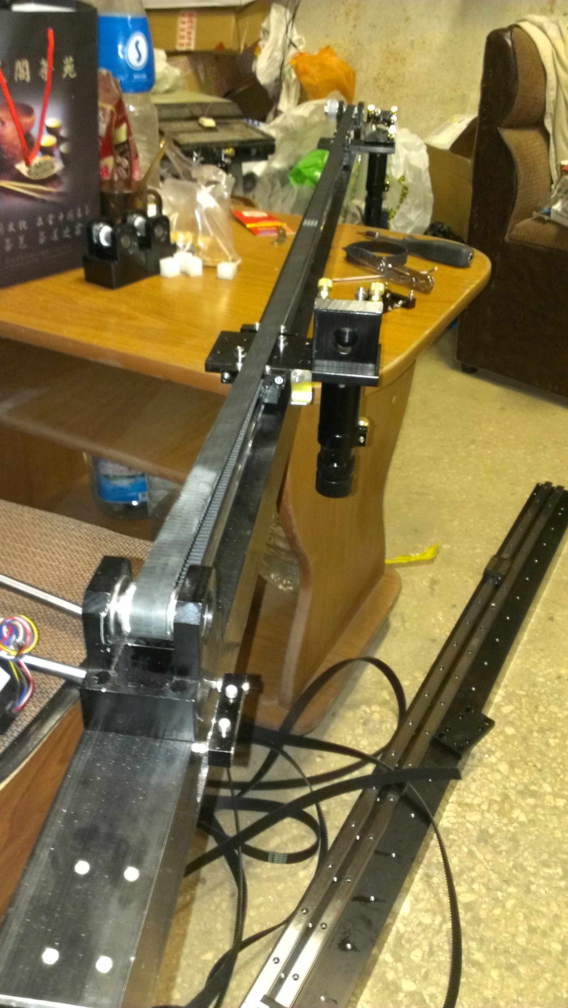

поперечная балка с двумя головами (3799 просмотров) <a class='original' href='./download/file.php?id=32849&mode=view' target=_blank>Загрузить оригинал (1.13 МБ)</a>

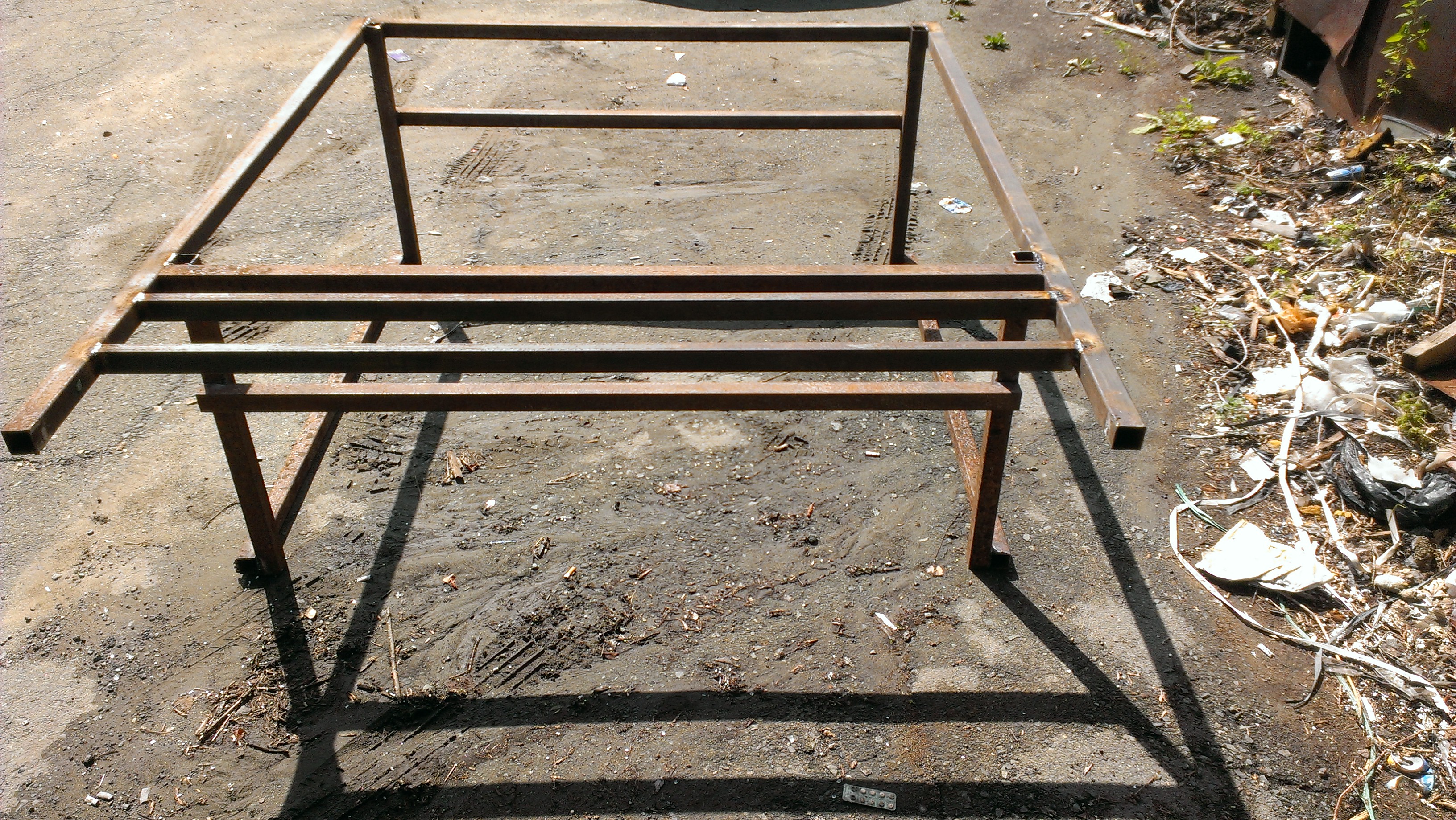

рама перед обрезко и шлифовкой (3799 просмотров) <a class='original' href='./download/file.php?id=32850&mode=view' target=_blank>Загрузить оригинал (2.2 МБ)</a>
рама в процессе (3799 просмотров) <a class='original' href='./download/file.php?id=32851&mode=view' target=_blank>Загрузить оригинал (1.83 МБ)</a>
рама в процессе
рама начинает обрастать мясом (3799 просмотров) <a class='original' href='./download/file.php?id=32852&mode=view' target=_blank>Загрузить оригинал (1.07 МБ)</a>

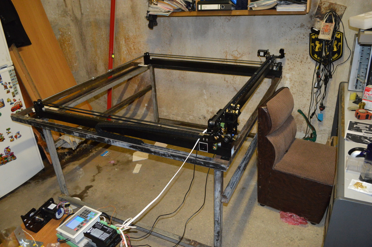

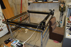

собрал и проверил X (3795 просмотров) <a class='original' href='./download/file.php?id=32853&mode=view' target=_blank>Загрузить оригинал (443.88 КБ)</a>
собрал и проверил X

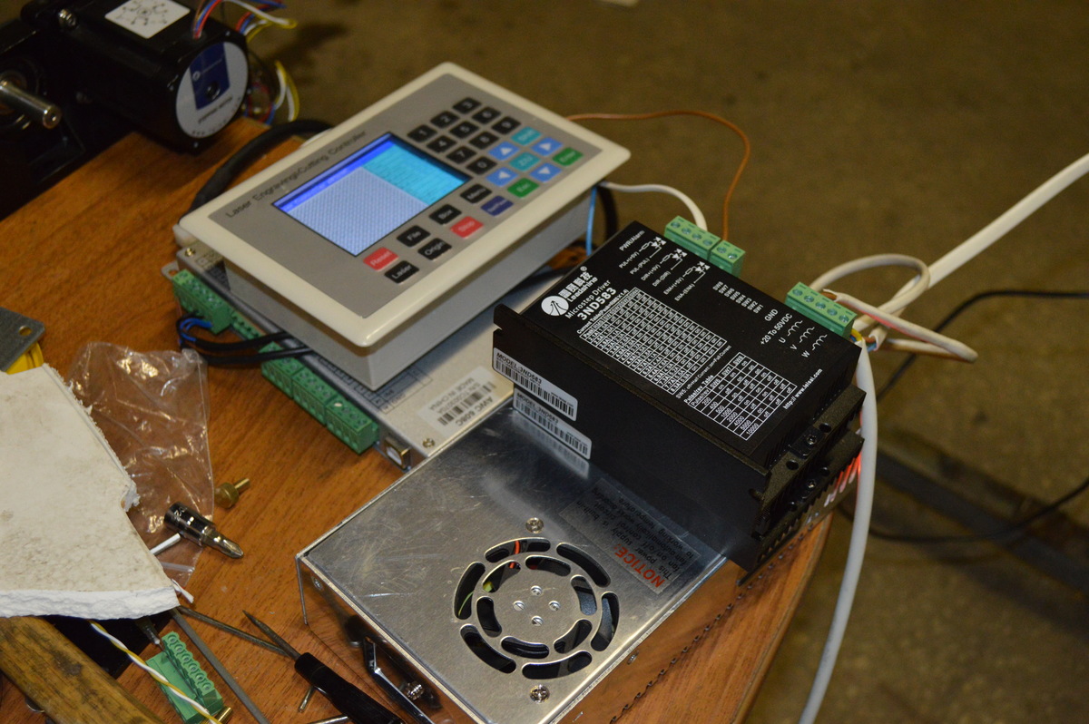

контроллер на коленке, то есть на столе (3795 просмотров) <a class='original' href='./download/file.php?id=32854&mode=view' target=_blank>Загрузить оригинал (352.78 КБ)</a>

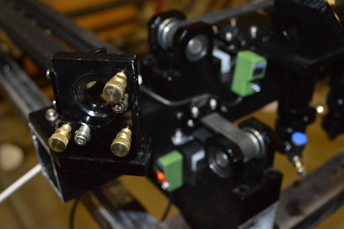

датчики положения установлены и отстроены (3795 просмотров) <a class='original' href='./download/file.php?id=32855&mode=view' target=_blank>Загрузить оригинал (283.7 КБ)</a>

оказывается, я не снимал весь процесс, очень торопился.
впереди еще куча доработок. сам шкаф, стол на приводе. установка второй трубы. но она еще едет.
на этом станке две головы.
одна для гравировки, послабже. вторая для резки, с другим фокусным расстоянием и большей мощности, для резки.
мне думается, что так будет лучше.
софтина к контроллеру мне не очень понравилась тем, что не позволяет работать со слоями резки.
то есть нельзя сказать, что этот нужно повторить три раза, к примеру, чтобы слабеньким лазером прорезать акрил на 10 мм.
потом, в левой панели висит список слоев, которые можно перемешивать. то есть ставить первой гравировку, а потом резки. но фиг вам. тот порядок, что в этом списке, не влияет на тот порядок, в котором они будут резаться. для этого нужно зайти еще в одно место и еще раз пересортировать.
если есть у кого вопросы - отвечу. если кому нужна головка - у меня есть лишняя - продам.

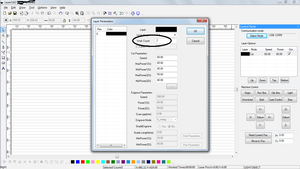

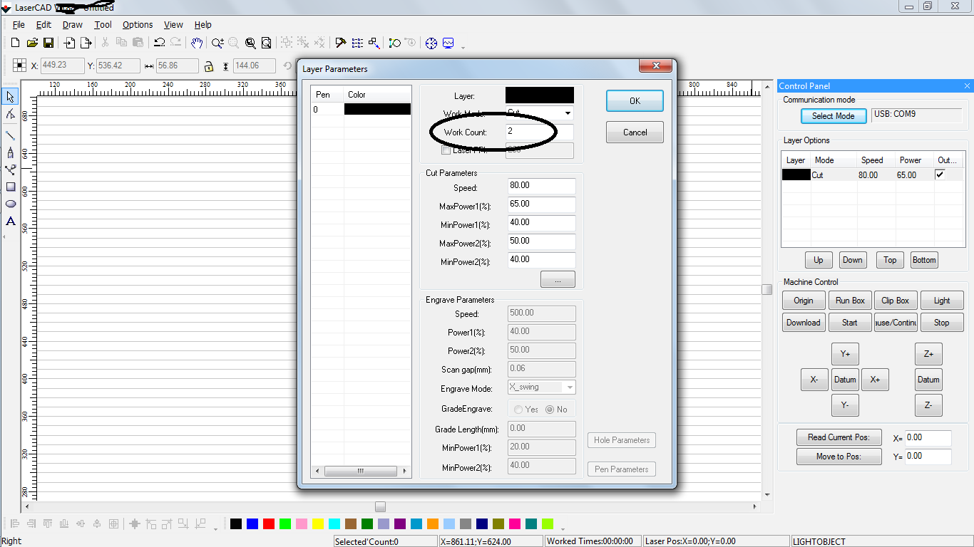

pkasy писал(а): софтина к контроллеру мне не очень понравилась тем, что не позволяет работать со слоями резки.
Полагаю что у меня такой-же контроллер и софт- Глянь на скрин
лазер.png (3753 просмотра) <a class='original' href='./download/file.php?id=32878&mode=view' target=_blank>Загрузить оригинал (115.14 КБ)</a>
,возможно это то что тебе как раз и не хватает.....

Сообщение pkasy »
спасибо, но такого пункта нет.

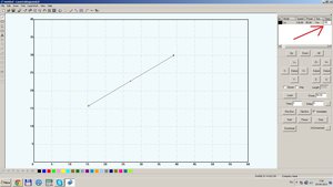

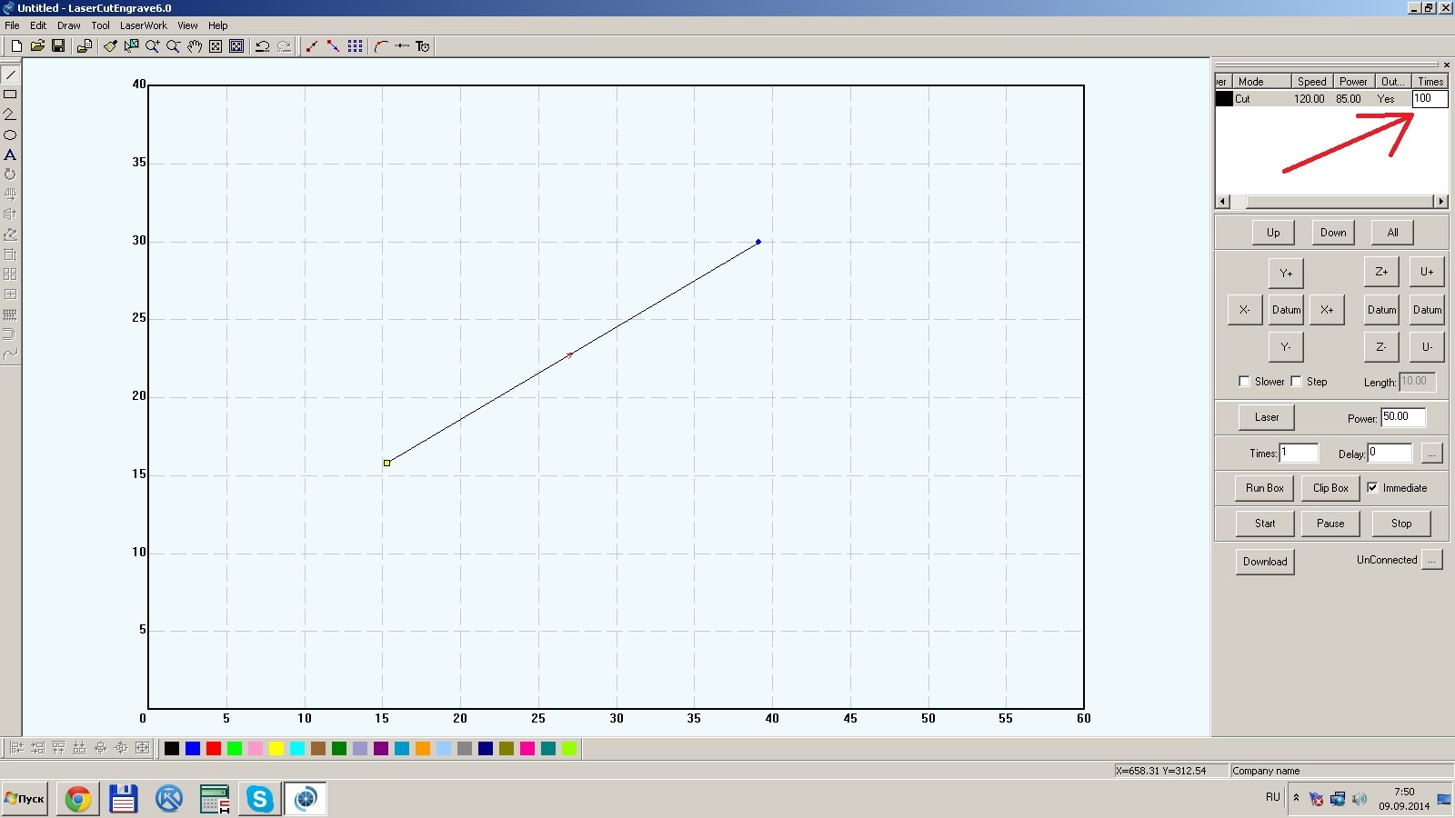

А такое есть?
а такое.jpg (3716 просмотров) <a class='original' href='./download/file.php?id=32890&mode=view' target=_blank>Загрузить оригинал (187.64 КБ)</a>

Re: еще один самопальный лазерный резак
Сообщение pkasy »
тоже нет :(
у меня стоит LaserCAD 6.71
порекомендуйте, что лучше поставить взамен.

Сообщение Fisher »
Другой софт скорее всего к этому контроллеру не подойдет
pkasy
Сообщения: 1139
Репутация: 45
Откуда: Владивосток
Сообщение pkasy »
а давай попробуем?
Fisher
Сообщения: 3391
Репутация: 424
Откуда: Киров
Сообщение Fisher »
Я тебе могу вечером скинуть свою софтину.
На контроллере MPC65X5 она не заработала.

у меня
pkasy писал(а):контроллер AWC608C с экраном для предварительного просмотра резки/гравировки

Сообщение niksooon »
Подарок от дядюшки Гугла http://store.sinjoelaser.net/index.php? ... duct_id=51
далее вкладка Download..........
Сообщение pkasy »
циферка появилась, но она равна 1, и изменить ее нельзя.
где-то что-то не прописано, наверноеcovert avi

Сообщение Fisher »
Прямо по цифре двойным щелчком пробуй. У мну тоже не с первого раза попадает )

Сообщение pkasy »
цифра серого цвета. редактирование недгоступно.
наверно, стоит какое-то ограничение.
