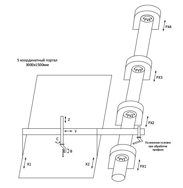

Задумали ребята построить такой вот станочек, вот его схематичное изображение:
overview.png (6837 просмотров) <a class='original' href='./download/file.php?id=30032&mode=view' target=_blank>Загрузить оригинал (44.06 КБ)</a>
Для резки листа будет два сменных стола (показан только один), 4 передвижных патрона для резки профиля любого сечения вплоть до 300мм в сечении и длиной до 6 метров, ну и ещё механизм подачи профиля и снятия готовых деталей (на схеме не показаны).
Один из авторов зарегистрирован у нас на форуме - Anton1304. Мне предложили занятся электроникой и ПО. Ну и понемногу буду освещать весь процесс. :)
Пока в общих чертах построена станина, правда я её пока видел только на фотках (фотки со временем будут). :) Часть узлов уже есть, приводы заказали - процесс идёт.
Управлять всем этим хозяйством планируется с помощью LinuxCNC и плат Mesa 5i25 - 2 шт. и 7i77 - 3 шт, количество осей можете сами посчитать на картинке. :freak: Сейчас я дома делаю что-то вроде макета стойки, наверно завтра доделаю - покажу.

И какой будет CAM, как будут УП писать?
Я правильно понимаю, что одновременно будет работать что-то одно:
X1 X2 Y Z C B
PX1 PV1
PX2 PV2
PX3 PV3
PX4 PV4
Кстати, как будет поддерживаться расстояние до металла? Или там более менее пофигу?

Nick писал(а):Я правильно понимаю, что одновременно будет работать что-то одно:
Планируется, что в одном кадре смогут работать X, Y, Z, C, B, PV и возможно PX
X - это X1+X2. PV - это синхронная работа всех PV1 - PV4 или некоторых из них. PX - аналогично.

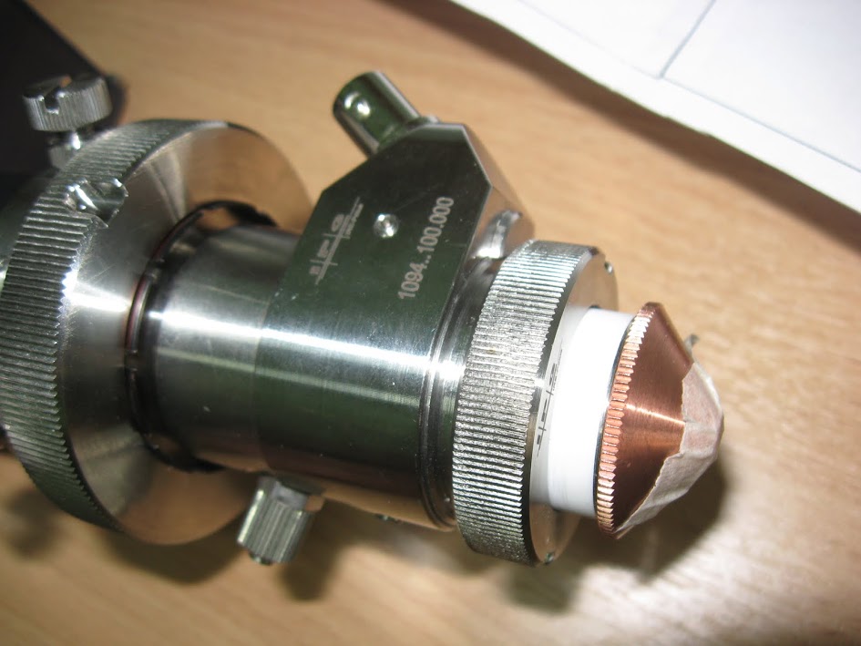

Nick писал(а):Плюс вопрос, как этот блок измеряет расстояние, в указаном нарпавлении, или по кратчайшему растоянию?
у лазерных голов на конце сопло и фарфоровый или иной диэлектрик. К соплу цепляется блок измерения расстояния до металла типо ТНС. Измеряет расстояние емкостным способом. Это то что нам предлагали в одной российской конторе.
Сообщения: 21923
Re: Многосевой станок лазерной резки листа и профиля
Да, ёмкостной. Как он будет мерять более-менее понятно - там датчик в виде конуса и при довольно больших наклонах не коснётся металла, а коррекцию измерений можно и программно сделать.

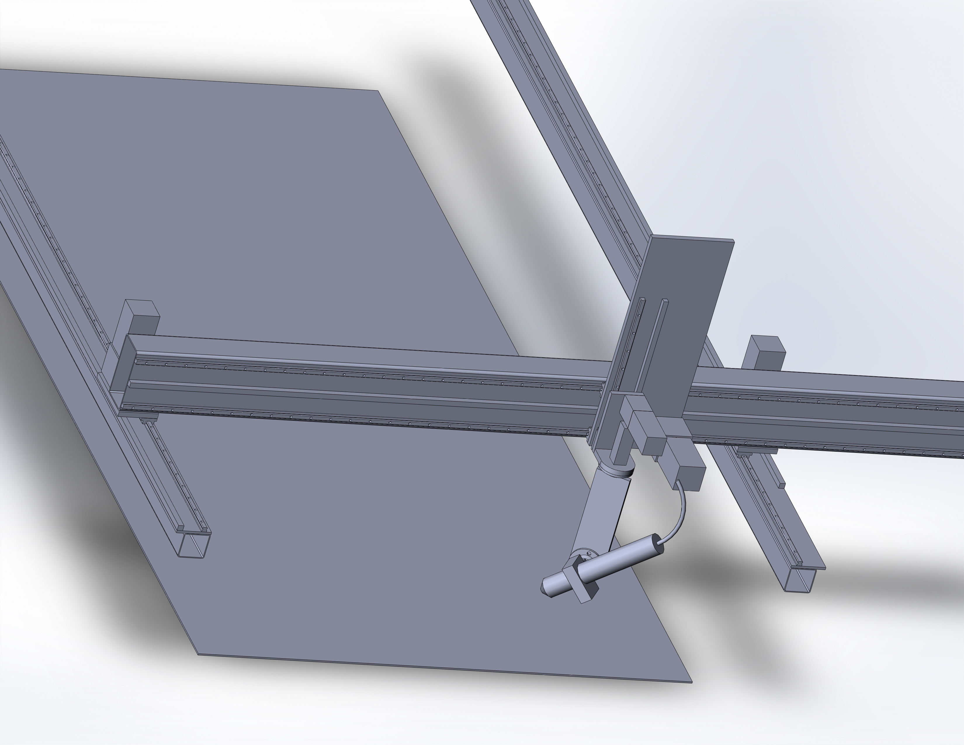

Портал лазерный сб 1.jpg (6722 просмотра) <a class='original' href='./download/file.php?id=30057&mode=view' target=_blank>Загрузить оригинал (1.3 МБ)</a>

По сути на одном станке у тебя две кинематики, одна 3 осевая другая 5 осевая, как будешь писать УП? Или при работе с трубами будет переключение на другое управление? Так наверно было бы проще.

Да, пока решили, что можно будет запустить один из двух вариантов (конфигураций) linuxcnc, каждая со своими координатами рабочей зоны. Только это будет 5 осей для листа и 6 для профиля.
Хотя я пока не вижу принципиальных ограничений для варианта с одной общей конфигурацией - просто ноль заготовки будет либо на столе, либо в зоне профиля. Будем пробовать - возможно какая засада и вылезет...

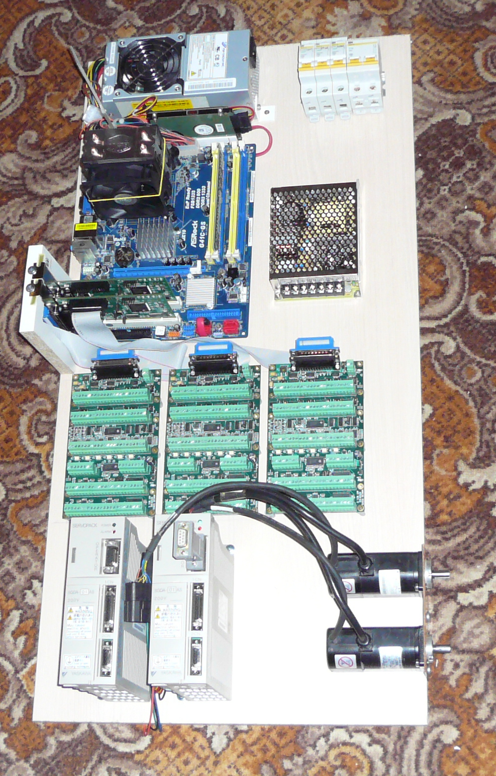

Собрал макетик станка для опытов с электроникой, завтра провода разведу...
lasercnc-maket1.png (6670 просмотров) <a class='original' href='./download/file.php?id=30065&mode=view' target=_blank>Загрузить оригинал (2.34 МБ)</a>

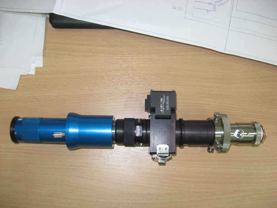

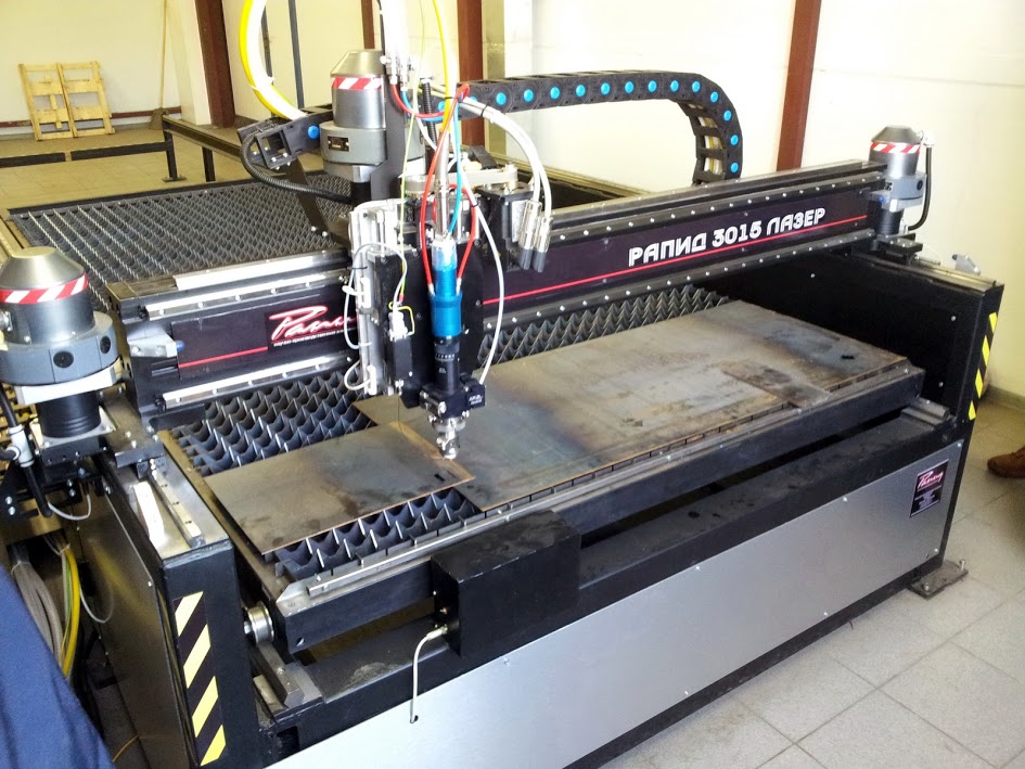

вот кстати и голова:
IMG_1026.JPG (6670 просмотров) <a class='original' href='./download/file.php?id=30068&mode=view' target=_blank>Загрузить оригинал (86.87 КБ)</a>
IMG_1033.JPG (6670 просмотров) <a class='original' href='./download/file.php?id=30069&mode=view' target=_blank>Загрузить оригинал (91.66 КБ)</a>

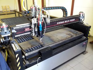

А вот такая-же, на каком-то станке:
Elektroshit1.jpg (6670 просмотров) <a class='original' href='./download/file.php?id=30067&mode=view' target=_blank>Загрузить оригинал (160.35 КБ)</a>

лазер будет оптоволоконник от ИЭР полюс, если судить по голове ;)
Сообщения: 21923
Да.

UAVpilot писал(а):Главная засада в том, что коррекция высоты должна производится не вдоль оси Z, а вдоль оси лазера - а при наклонах головы это придётся отрабатывать одновременно осями X, Y, Z.
Можно попробовать переписать кинеметику из
XYZBC в XY AB W и работать уже в ней...
W - линейная вдоль оси инструмента. (не уверен, по стандарту она такая или нет...)
UAVpilot писал(а):рейки.
На картинке при вырезании конуса провод к голове оторвется...
Сообщения: 21923
Nick писал(а):Можно попробовать переписать кинеметику из
Ну да, вот и будем пробовать, имея в запасе вариант с автономной осью...
Nick писал(а):На картинке при вырезании конуса провод к голове оторвется...
Ну это ж схематичное изображение. Да и подключаться он будет не к мотору оси Y. :hehehe:
Но в реале конечно придётся мудрить с "проводом", чтоб по C могло поворачиваться не менее чем на 360 и по B на +/-45...
