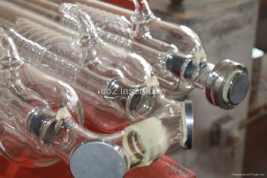

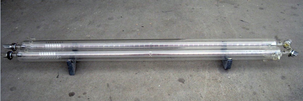

Strava писал(а): Насчет трубы советуют минимум 200 в, чтоб скорость была. В продаже таких нет. Можно как-то 2 соединить?
Мощные СО 2 трубки зачастую и есть комплекс из нескольких труб по 100- 150 Ватт, но соединены они не в домашних условиях. У нас в продаже тоже нет, нужно искать выход на китайцев.
труба1.jpg (4927 просмотров) <a class='original' href='./download/file.php?id=28540&mode=view' target=_blank>Загрузить оригинал (142.59 КБ)</a>
труба2.jpg (4927 просмотров) <a class='original' href='./download/file.php?id=28541&mode=view' target=_blank>Загрузить оригинал (271.34 КБ)</a>

Дрюня писал(а):Мощные СО 2 трубки зачастую и есть комплекс из нескольких труб по 100- 150 Ватт, но соединены они не в домашних условиях. У нас в продаже тоже нет, нужно искать выход на китайцев.
О, а я и не знал что такое бывает :freak:
