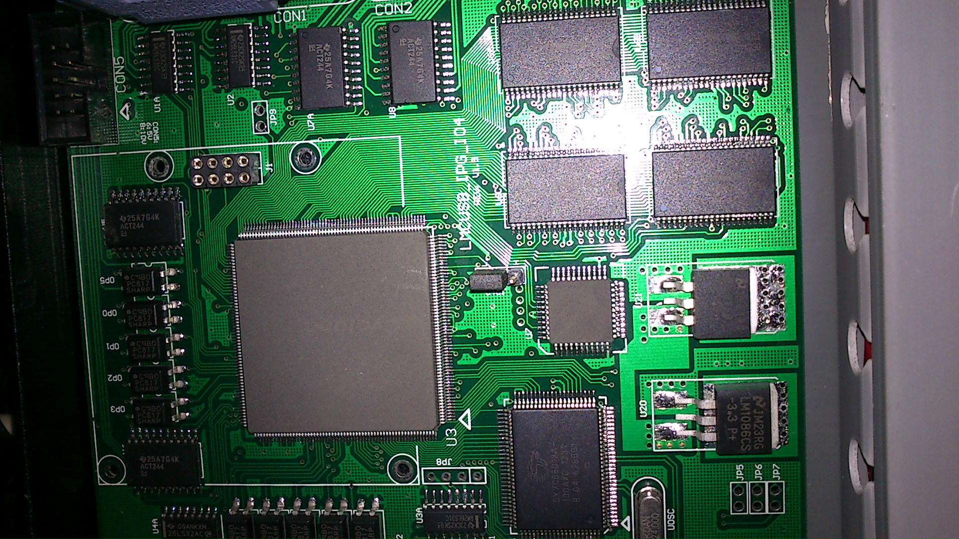

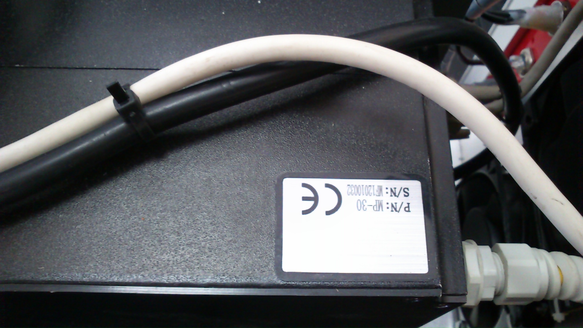

Добрый день. Имеется волоконный лазер без опознавательных знаков. Работает с EzCad2.5. Рабочее поле 100*100. Очень сильно нужен совет, как узнать мощность его.

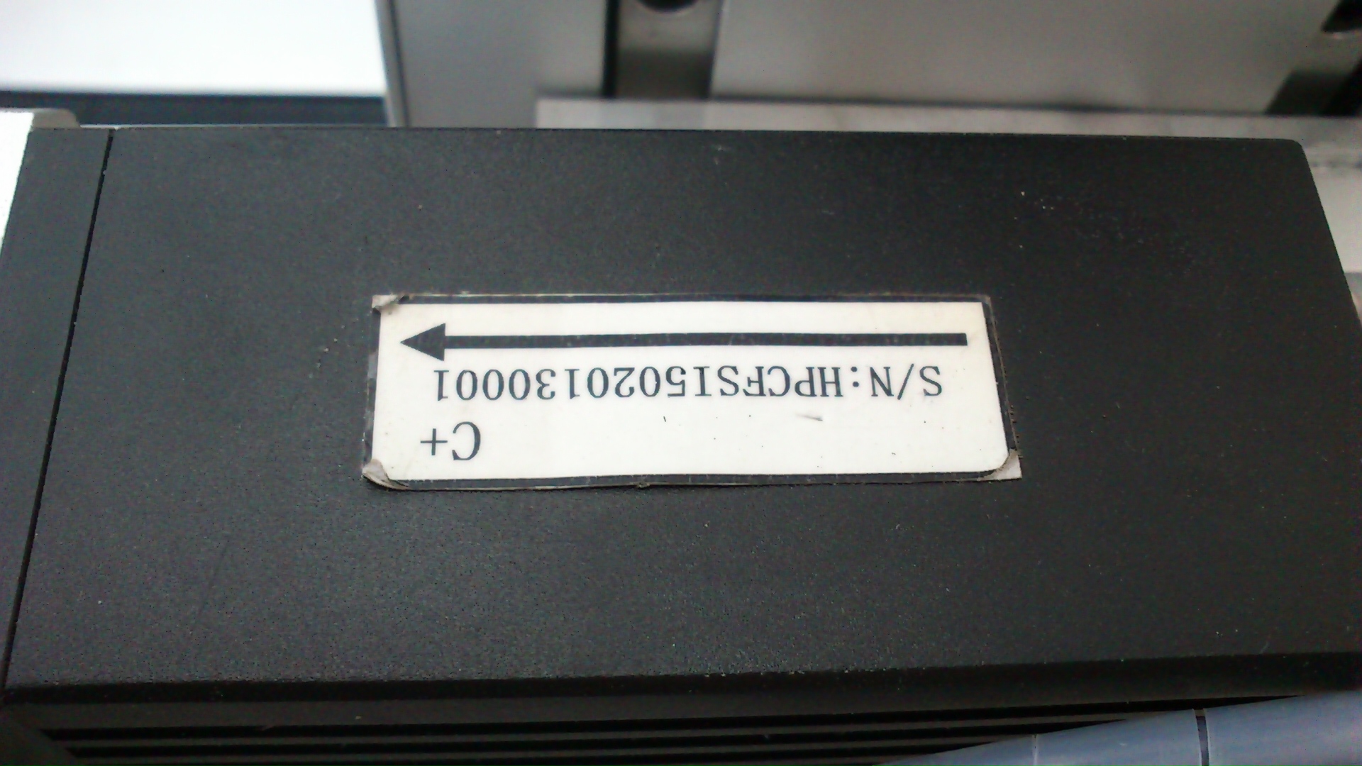

Re: Как узнать мощность волоконного лазера?
Сообщение Fisher »

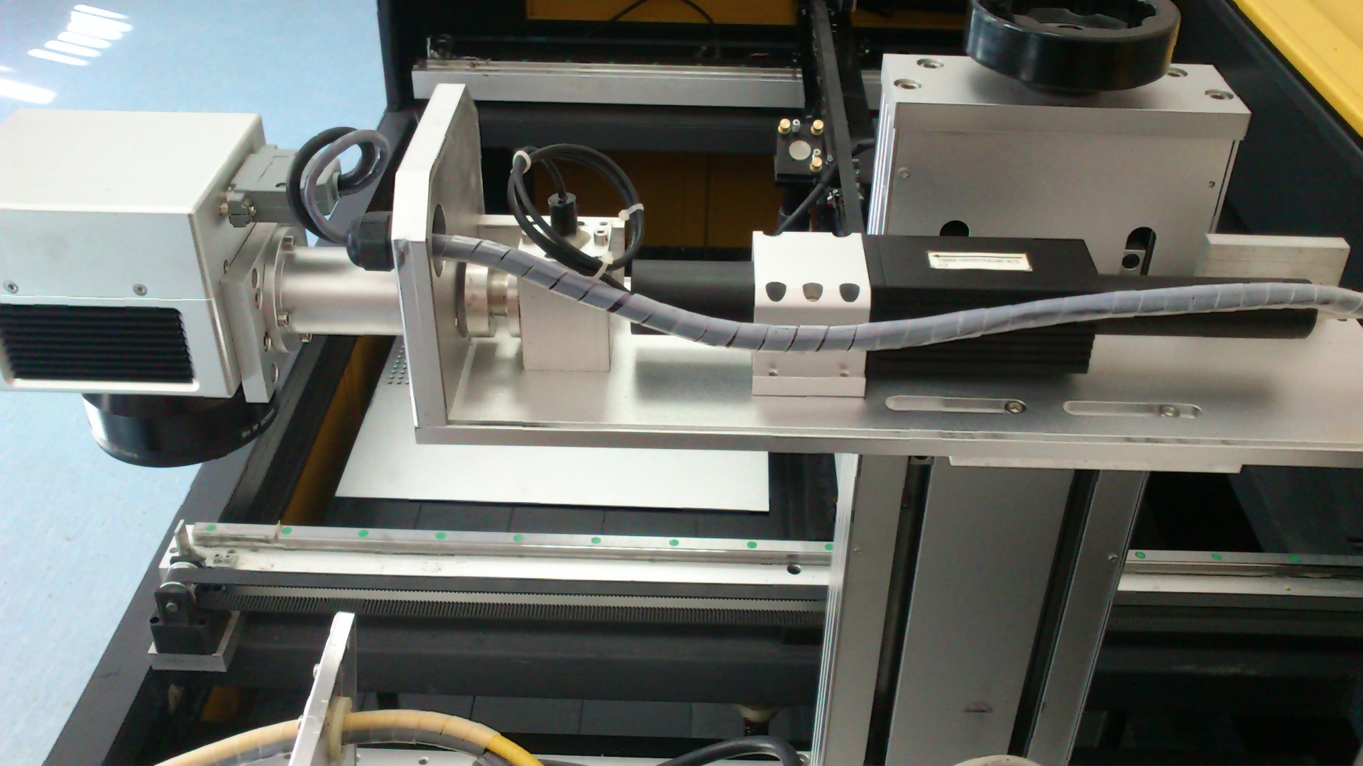

Это корпус. Как сам лазер выглядит?

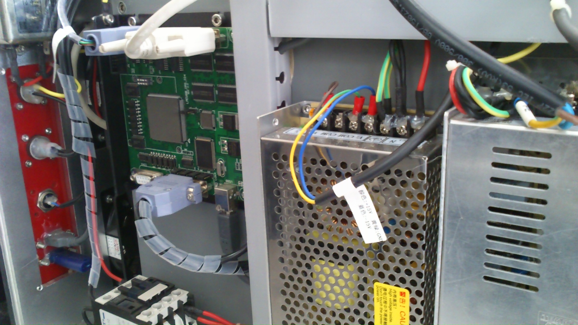

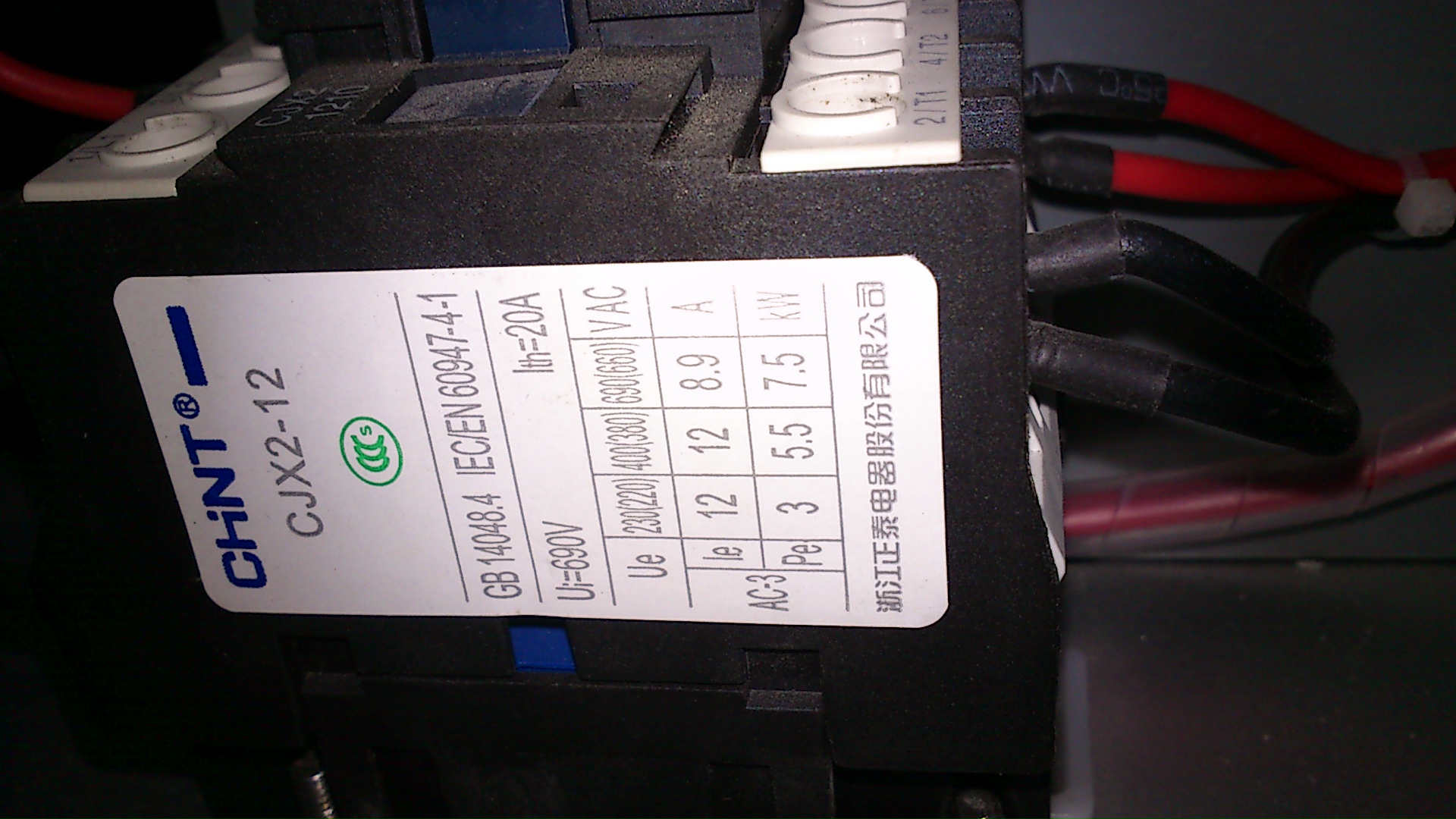

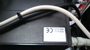

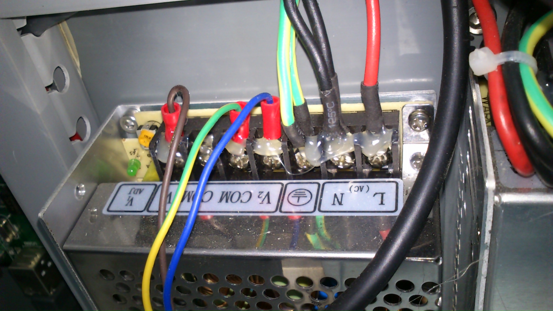

Вот фотки всей установки:

Сообщения: 34042
С чего взял что это волоконник? Смахивает на лазерный гравер твердотельный мощь для гравировки нужна не большая.

Сообщение Fisher »
Ага. Твердотельный маркировщик ватт на 20 наверное.

Дело в том, что у меня в заявке по тендеру проходил именно волоконный лазер мощностью 30 Вт. А теперь мне нужно разобраться, что вообще мне привезли.
Сообщение mhael »
Сдается мне, это DPSS, а не волоконник.

ты где нибудь оптоволокно http://ru.wikipedia.org/wiki/%D0%92%D0% ... 0%B5%D1%80 видешь?
Сообщения: 34042
mhael писал(а):Сдается мне, это DPSS, а не волоконник.
скорее всего :)

Наврят это оптоволоконный лазер в нашем понимании. У оптоволоконника генерация лазера идет в оптоволокне, а это скорее всего DSSP лазер у которого естm немного оптоволокна.

Разобрать лазер и посмотреть на диод, мож там написали :) Если звезды правильносовпадут, то сможешь обратно собрать.
Либо купить специальный тестер для измерения мощи лазера, только здесь засада. Тестер покажет реальную мосчь, а не то что китайцы написали :)

Есть, только он Вас не обрадует. http://micromir.ucoz.ru/publ/207-1-0-1038 Главное, чтобы длина волны подошла.
