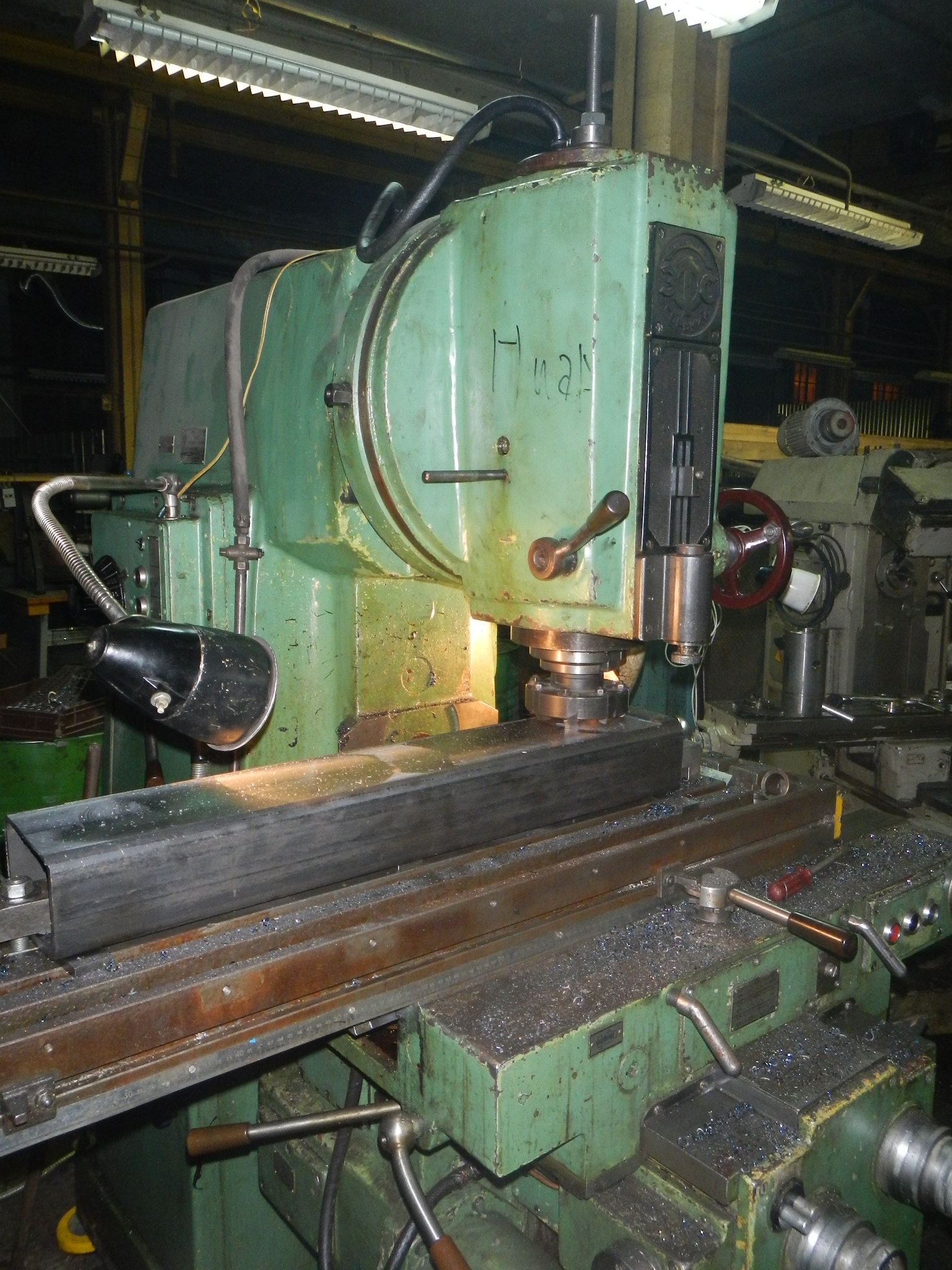

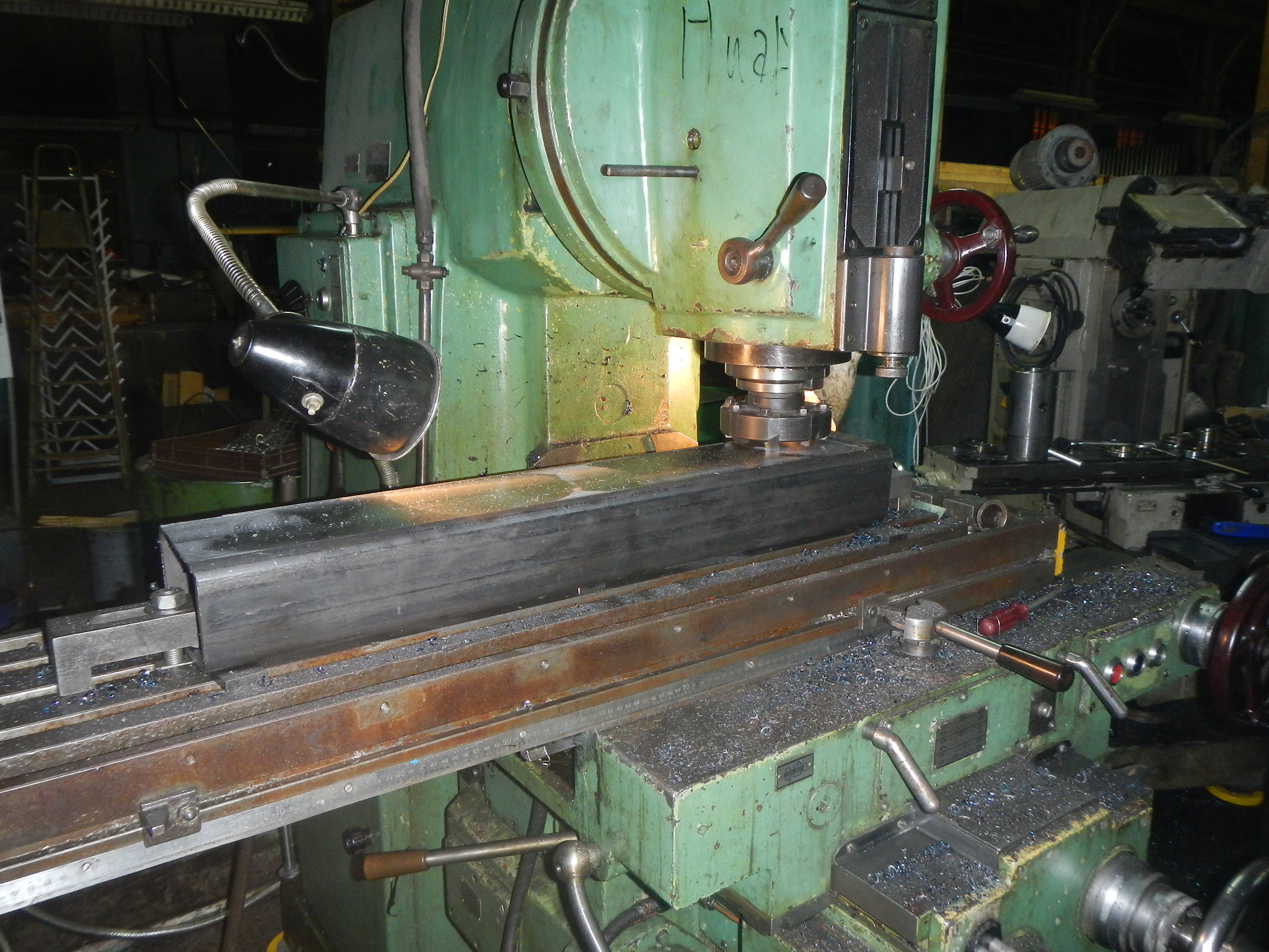

Сообщения: 22776
Re: Небольшой настольный токарник.
"А в это время в маленькой альпийской деревушке".
Фрезернули, точнее точнее с третьего раза фрезернули базу основания :freak:.
Расхода стола чуть-чуть не хватило, чтобы сделать трубу 800мм. Правда мы заглублялись со стороны от металла, можно было по идее по диагонали заходить... И еще фрезы чуть-чуть (тут уже действительно) совсем чуть-чуть не хватило чтобы пройти плоскость за раз (это уже когда пылили несколько раз поверхность).
Пока фрезеровали умудрились расколоть пару пластинок, финишные проходы делали только двумя пластинками.
Да, выставили шпиндель перпендикулярно столу (был слегка наклонен вперед), и фреза иногда начинала работать задней поверхностью... вот теперь думаем может опять чуть вперед шпиндель наклонить...
DSCN1433.JPG (2166 просмотров) <a class='original' href='./download/file.php?id=21589&mode=view' target=_blank>Загрузить оригинал (734.85 КБ)</a>
DSCN1434.JPG (2157 просмотров) <a class='original' href='./download/file.php?id=21592&mode=view' target=_blank>Загрузить оригинал (856.92 КБ)</a>
Сообщения: 34042
Nick писал(а):Пока фрезеровали умудрились расколоть пару пластинок,
молотком по ним стучали :)
