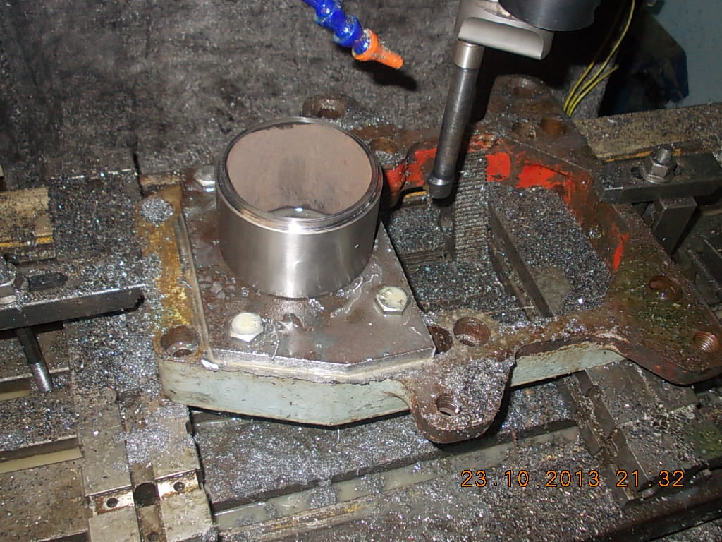

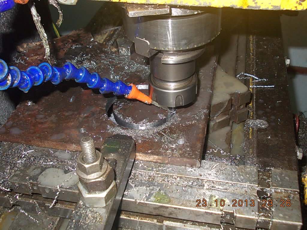

Re: Восстановление токарного 16К20Т1 ЧПУ

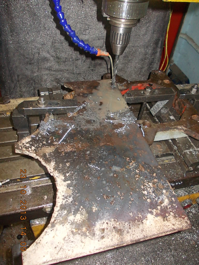

Изготовление крепления мотора:
Привязываемся к центру
DSCN2135.JPG (7115 просмотров) <a class='original' href='./download/file.php?id=20100&mode=view' target=_blank>Загрузить оригинал (253.05 КБ)</a>
Сверху кладем нужный кусок металла и прижимаем. Сверлим отверстие под болты
DSCN2138.JPG (7115 просмотров) <a class='original' href='./download/file.php?id=20101&mode=view' target=_blank>Загрузить оригинал (265.3 КБ)</a>
Фрезеруем
DSCN2144.JPG (7115 просмотров) <a class='original' href='./download/file.php?id=20102&mode=view' target=_blank>Загрузить оригинал (252.95 КБ)</a>
вырезаем по контуру
DSCN2146.JPG (7115 просмотров) <a class='original' href='./download/file.php?id=20103&mode=view' target=_blank>Загрузить оригинал (255.43 КБ)</a>

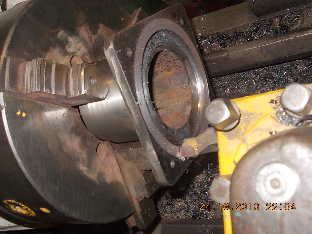

Растачиваем точно в размер под плотную посадку
DSCN2147.JPG (7115 просмотров) <a class='original' href='./download/file.php?id=20104&mode=view' target=_blank>Загрузить оригинал (257.16 КБ)</a>
кусок толстостенной трубы выточенный но токарном
DSCN2148.JPG (7115 просмотров) <a class='original' href='./download/file.php?id=20105&mode=view' target=_blank>Загрузить оригинал (250.32 КБ)</a>

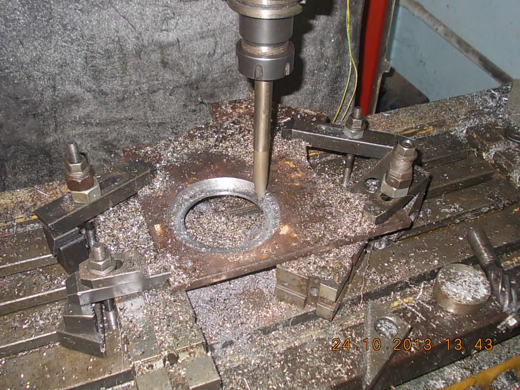

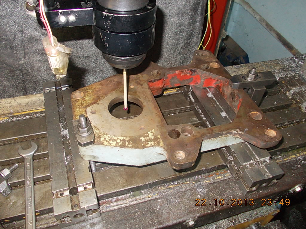

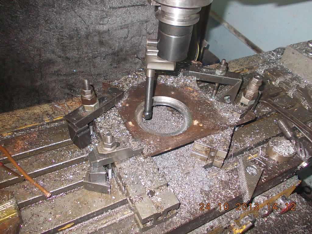

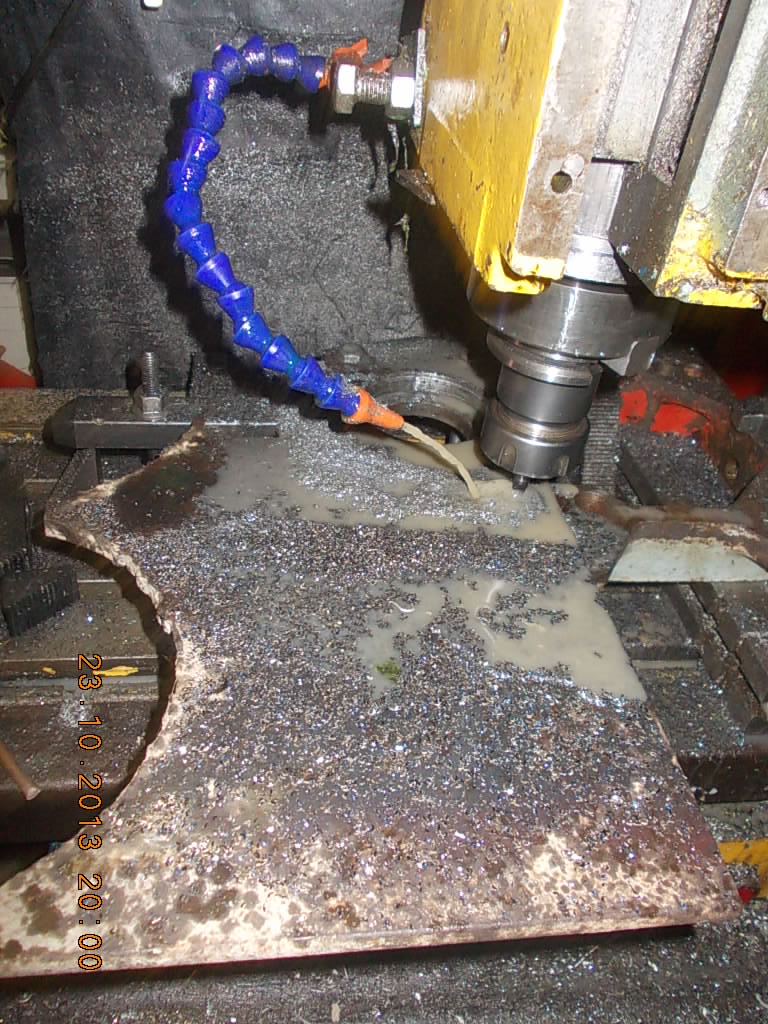

Вторая часть(фланец мотора)
Выставляем материал по баМажке
DSCN2149.JPG (7112 просмотров) <a class='original' href='./download/file.php?id=20106&mode=view' target=_blank>Загрузить оригинал (239.62 КБ)</a>

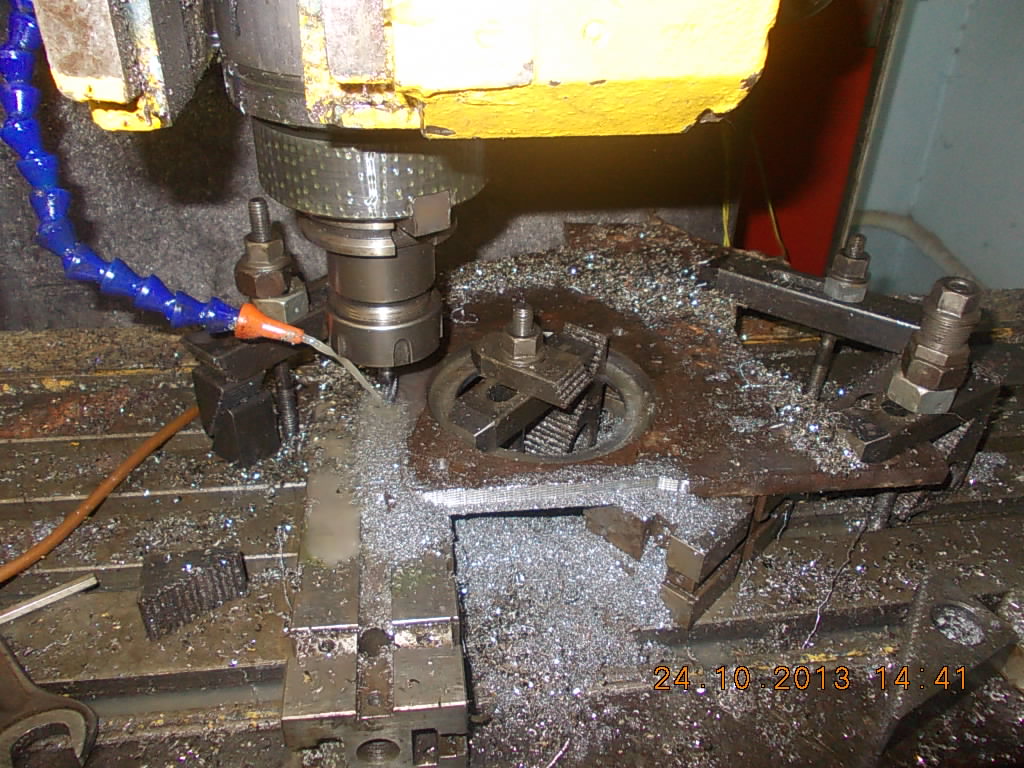

вырезаем лишнее(фреза 8мм на всю глубину 12мм)
DSCN2152.JPG (7112 просмотров) <a class='original' href='./download/file.php?id=20107&mode=view' target=_blank>Загрузить оригинал (245.15 КБ)</a>
Фрезеруем под мотор с припуском
DSCN2154.JPG (7112 просмотров) <a class='original' href='./download/file.php?id=20108&mode=view' target=_blank>Загрузить оригинал (239.44 КБ)</a>
Расстачиваем
DSCN2157.JPG (7112 просмотров) <a class='original' href='./download/file.php?id=20110&mode=view' target=_blank>Загрузить оригинал (227.25 КБ)</a>
Обрезаем лишнее
DSCN2158.JPG (7112 просмотров) <a class='original' href='./download/file.php?id=20111&mode=view' target=_blank>Загрузить оригинал (255.46 КБ)</a>
DSCN2159.JPG (7112 просмотров) <a class='original' href='./download/file.php?id=20112&mode=view' target=_blank>Загрузить оригинал (223.25 КБ)</a>

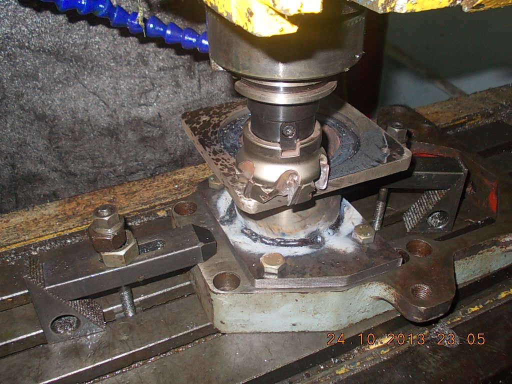

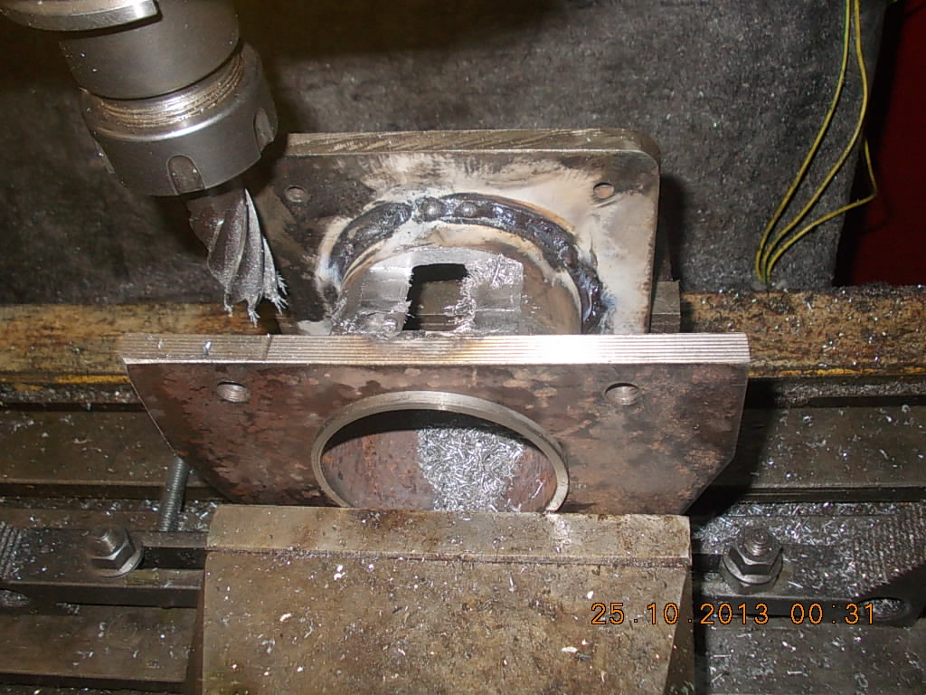

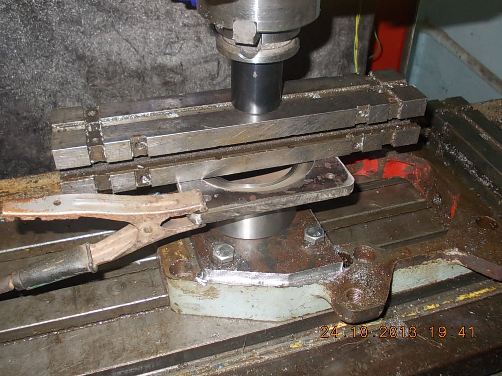

Зажимаем и привариваем
DSCN2162.JPG (7112 просмотров) <a class='original' href='./download/file.php?id=20113&mode=view' target=_blank>Загрузить оригинал (235.1 КБ)</a>
Обрабатываем в размер мотора
DSCN2163.JPG (7112 просмотров) <a class='original' href='./download/file.php?id=20114&mode=view' target=_blank>Загрузить оригинал (258.58 КБ)</a>
После сварки и сборки фрезеруем
DSCN2164.JPG (7112 просмотров) <a class='original' href='./download/file.php?id=20115&mode=view' target=_blank>Загрузить оригинал (240.74 КБ)</a>

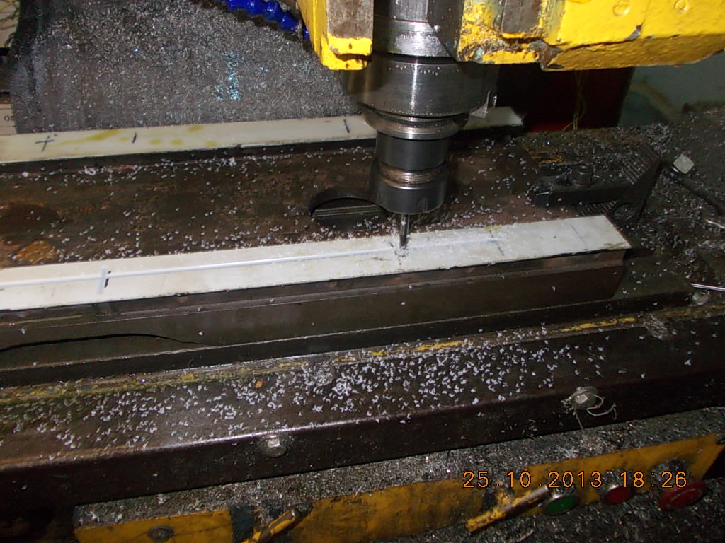

Фрезеруем окно для затяжки болтов на муфте
DSCN2166.JPG (7112 просмотров) <a class='original' href='./download/file.php?id=20116&mode=view' target=_blank>Загрузить оригинал (232.84 КБ)</a>

хороший отчет, для себя подчерпнул несколько моментов (я же самоучка) :good:
только не понял почему такой шов, боялся прожечь трубу? вроде толстая, подсушиваешь электроды на обогревателе (со спиралями, хотя у вас наверно влажность то поменьше, у нас сушить приходится, если надо красиво и под давление), амперов так от 100 до 180 и банзай ;) (жалко нет смайлика чтоб шашкой махал :hehehe: )
и не понял на чем делалось, чпу или ручном с DRO? или на чпу вручную? (самый нелюбимый мной вариант, нагрузка на фрезу то не чувствуется)
Сообщения: 34042
NightV писал(а):только не понял почему такой шов, боялся прожечь трубу?
шлак не отбит.
NightV писал(а):амперов так от 100 до 180 и банзай
варить пришлось на малом токе, автоклав работает, а это нагрузка 12квт, а тут еще сварку и все от одной фазы
NightV писал(а):и не понял на чем делалось, чпу или ручном с DRO? или на чпу вручную?
и на ЧПУ и на DRO. Расточку, поиск центра Ренишоу делаю по DRO, есть люфты винтов, потому точные работы только ручками. На ЧПУ делаю до 0,2мм с первого раза, если нужно можно и поточнее но менять размеры фрезы и тд..
NightV писал(а):самый нелюбимый мной вариант, нагрузка на фрезу то не чувствуется)
фрезой 8мм грызу сталюку 12мм, бывало и 20мм и это за один проход. На ЧПУ не чувствуется нагрузка ручками по проще буде. Когда на ЧПУ, смотрю на частотник как шпиндель нагружен.
К фрезерному как то привык, то что можно на токарке сделать на фрезерном делаю. Не знаю как буду на ЧПУ токарке :freak: Что то все не привыкну где у токарки Х и Z :hehehe:
А сегодня брат еще добавил: я ему типо мотор ставлю на продольную, а он продольная относительно чего заготовки или оператора :thinking:

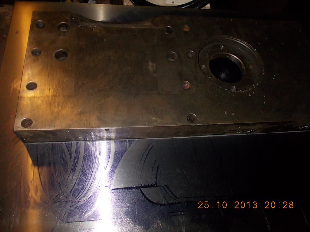

Мотор прикрутил
DSCN2169.JPG (7008 просмотров) <a class='original' href='./download/file.php?id=20162&mode=view' target=_blank>Загрузить оригинал (234.05 КБ)</a>

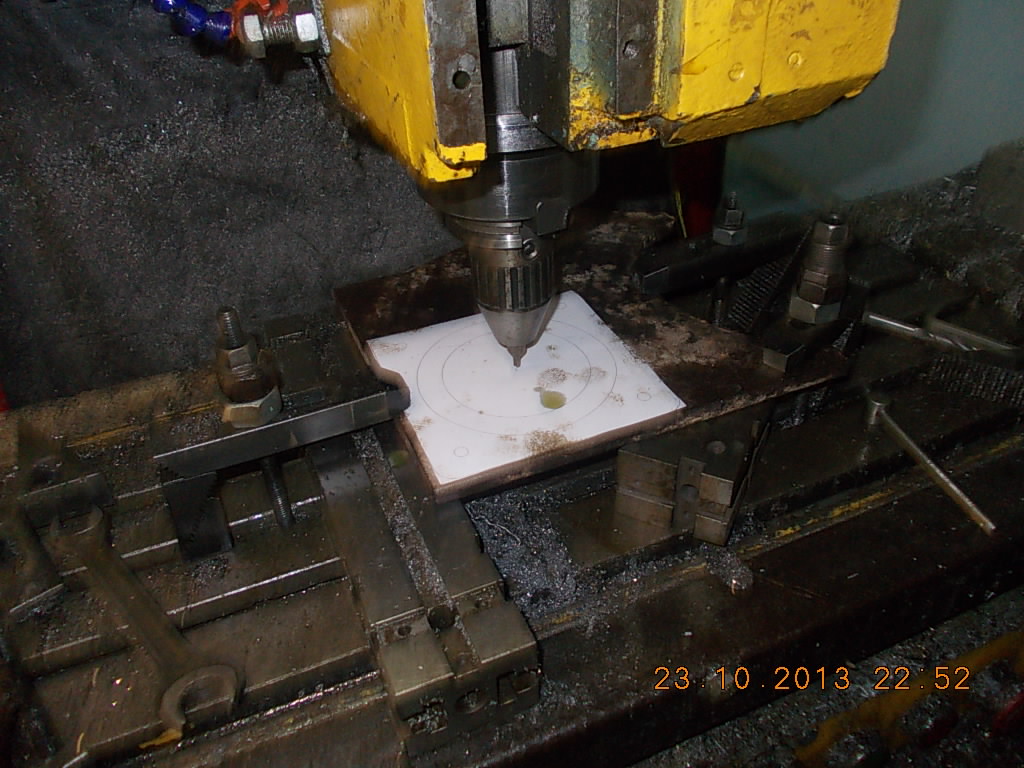

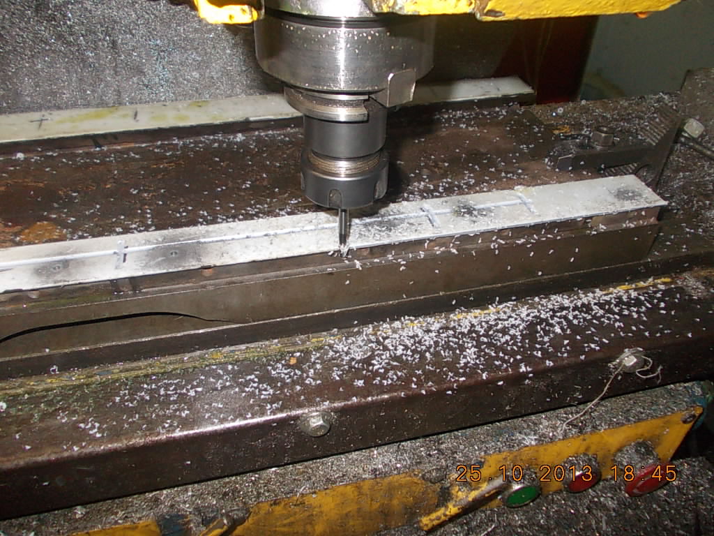

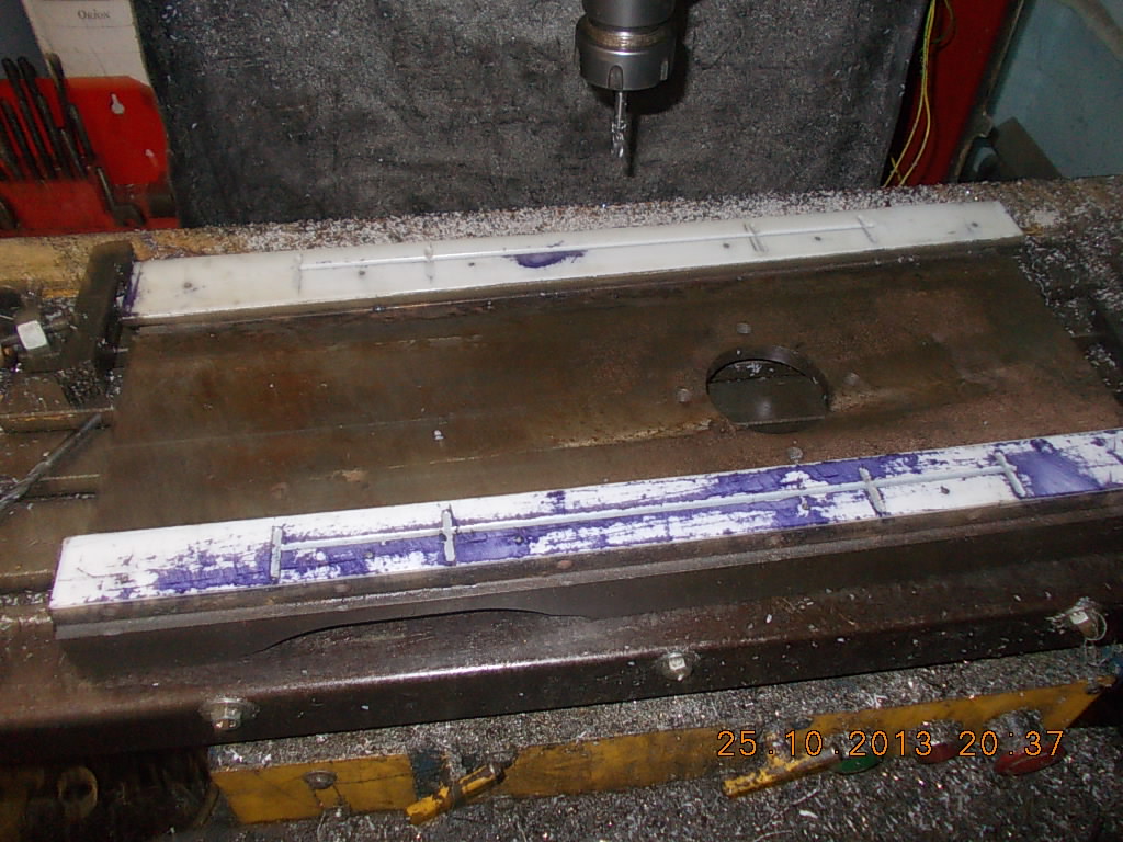

Фрезеруем масло каналы
DSCN2172.JPG (6985 просмотров) <a class='original' href='./download/file.php?id=20166&mode=view' target=_blank>Загрузить оригинал (243.02 КБ)</a>
Сверлим под штифты( если Зедекс тонкий нужны штифты)
DSCN2173.JPG (6985 просмотров) <a class='original' href='./download/file.php?id=20167&mode=view' target=_blank>Загрузить оригинал (237.69 КБ)</a>
Обрезаем лишний Зедекс
DSCN2174.JPG (6985 просмотров) <a class='original' href='./download/file.php?id=20168&mode=view' target=_blank>Загрузить оригинал (225.72 КБ)</a>
Пошел дальше шабрить :rasp:
